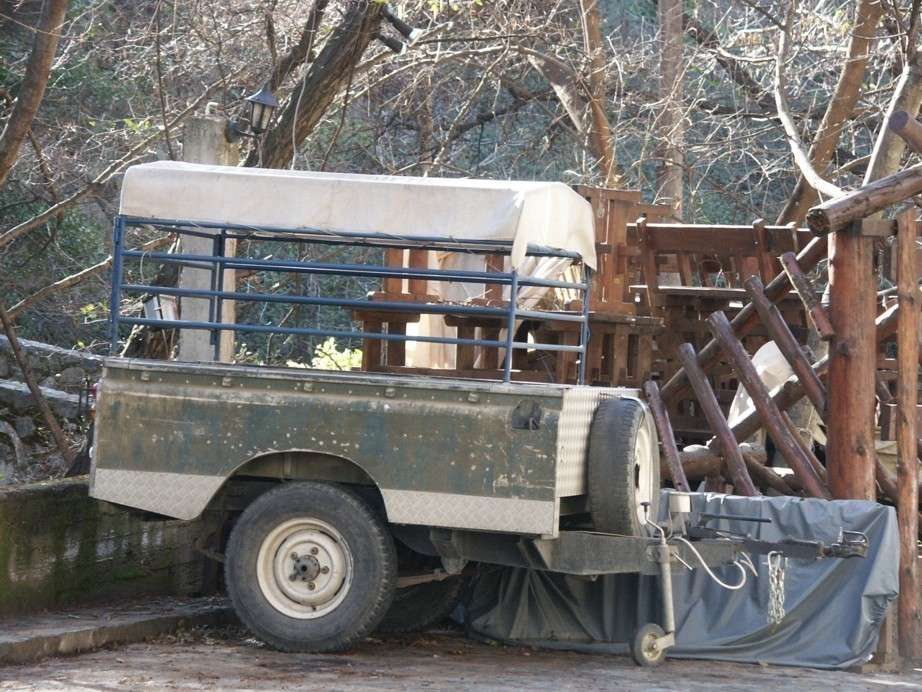

La photo prise cette année à Chypre.
Merci au photographe (possesseur du porte moto vu sur ce site) d'avoir pensé à moi
Cela peut donner des idées à ceux qui savent souder. Gros avantage : même roues que le véhicule tracteur.
Modifié en dernier par The Pater le 17/05/2009 15:55, modifié 3 fois.
- Messages : 13707
Poooovre 109, certes, mais....
Imaginez un Land de "même" génération que le votre qui a percuter au choix : un mur, le poids lourd qui le précède etc.... Ou un qui soit à la casse et déjà dépouillé de son intérieur et le groupe moto propulseur.
La restauration sera trop cher alors que vous avez la base pour une remorque au prix de la ferraille.
Certes, certes, vous avez des remorques en ordre de marche qui coûtent moins que le prix de l'épave citée ci-dessus.
Mais ces remorques ne présentent pas les avantages d'un remorque faite avec la partie arrière d'un Land similaire au votre.

avec un "léger" retard ...The Pater a écrit :Jean Yves 26
Il n'y a pas besoin du permis E tant que le PTAC de la remorque reste inférieur au poids total à vide du tracteur.
Par exemple si le tracteur est un Def90 300 tdi hard top, la carte grise indique que le poids à vide est de 1671 kg.
Donc tant que le poids total autorisé en charge (PTAC) de la remorque est inférieur à 1671 kg, le permis E est inutile.
![Wink :wink:](./images/smilies/icon_wink.gif)
Ce que tu dis n'est pas tout à fait correct...
En tractant une remorque de plus de 750kg (PTAC), pour ne pas avoir besoin du permis "E" il faut que le PTAC de la remorque soit inférieur au poids à vide du véhicule, mais aussi que le PTAC de la remorque additionné au PTAC du véhicule tracteur ne dépasse pas les 3t500..

trés exact Carbu, ce qui avec un 110 SW autorise tout juste une petite remorque bagagère soit
PTC 2T950 donc une remorque d'un PTC de 550 kg < 3500kg
autrement dit une charge de 450kg maxi..................ridicule au vue des capacité du 110
je peux légalement tracter 2 fois moins lourd qu'une berline moyenne.....
donc avec cette arrière de 109 d'un poids (je suppose) de l'ordre de 300 ou 350 kg à vide, il reste une capacité de charge de l'ordre de 200 kg pour respecter la règlementation... (et en ce moment ça controle sec)

Oui, bien entendu, tant que le PTAC de la remorque reste en dessous de 750kg on est dans le bon !!! Pas besoin de permis E !!!
En évaluant le poids à vide de la remorque ci dessus, on ne doit pas être loin de 350 kg, ce qui fait quand même une charge utile d'à peine 400kg !!!
Je ne vois pas l'intérêt de ce genre de "bricolage" pour ne pouvoir transporter que 400 petits kg !!!
Vive le "E" !!!![Razz :P](./images/smilies/icon_razz.gif)
