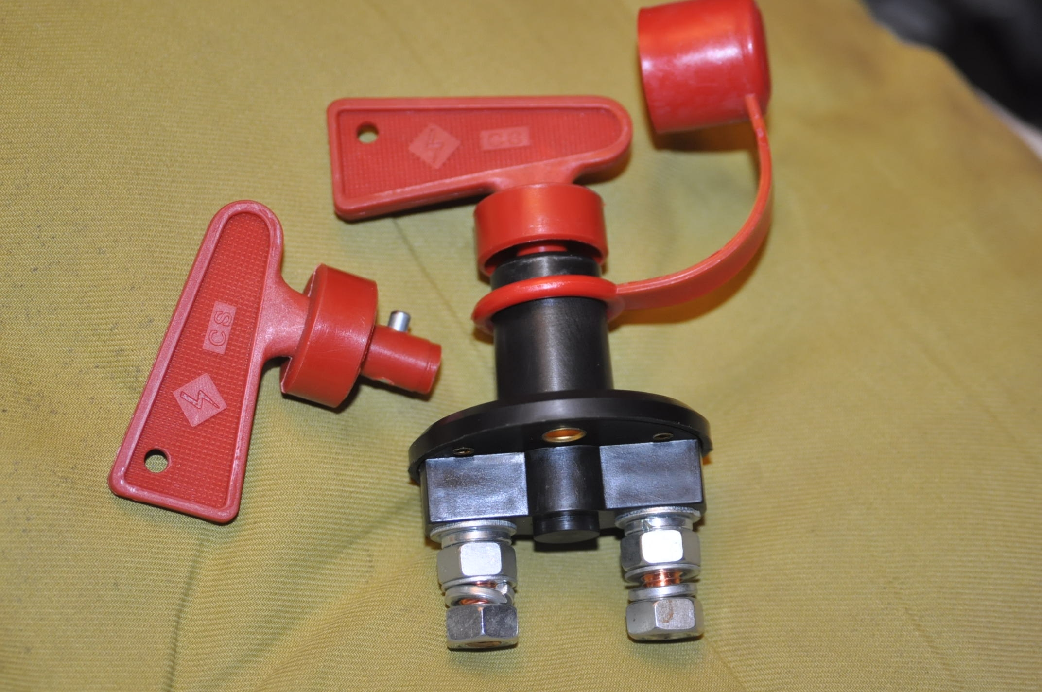

Sinon, comme coupe batterie un truc dans ce genre là est amplement suffisant, il est fourni avec deux clefs et un cabochon, ce qui est un gage de qualité. Tu remarqueras que l'ergot est métallique aussi et non pas en plastique.
Pour faire simple il est préférable d'en avoir deux comme papa... Heu :? un par batterie afin de pouvoir isoler tout le monde de tout le monde, ou de remplacer l'une par l'autre.
