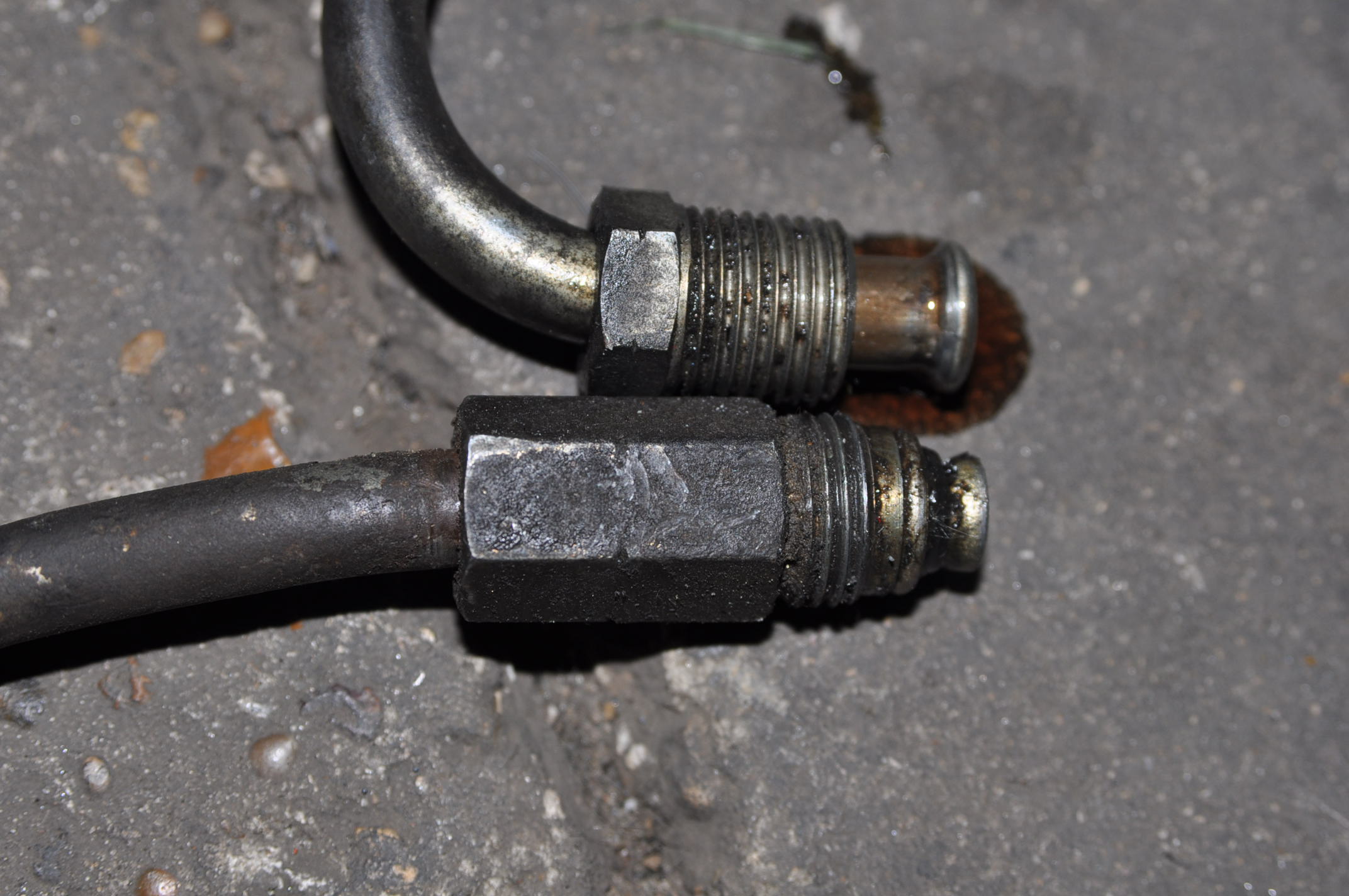

Salut, oui par exemple entre le 200 et le 300 :
Pompe de 200.
Raccord 200 / 300
D'un coté cela va
De l'autre non.
Donc pour monter une des durites du 200 sur la pompe du 300 il a fallu récupérer l'adaptateur.
