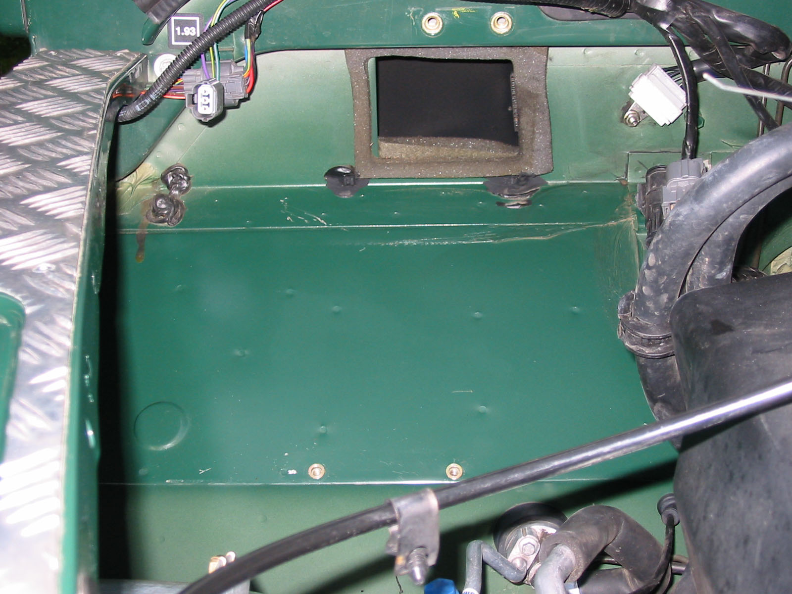

J'ai fait sauter les boulons à la perceuse par le compartiment moteur, et je les ai remplacés par 2 inserts taraudés.... Plus de problème pour remonter le bloc de chauffage, et toute la place qu'il faut pour passer le tuyau d'air!
Pour l'étanchéité de tous les raccords, j'ai fait comme préconisé, avec du mastic silicone.... Vous avez d'autres solutions 100% fiables?

Ca y est, j'ai fini le montage!!!! Espérons que l'étanchéité durera! je suis surtout inquiet pour le raccordement de la prise d'air dans l'aile avec le tuyau plastique qui passe sous le boitier de chauffage: le principe n'est déjà pas terrible pour des conduits de chauffage, alors pour une alimentation en air.....
Autre chose surprenante: la fixation des pattes dans la baie de pare-brise. J'ai découvert que la baie est en aluminium coulé, et que les 2 faces n'étaient pas parallèles.... Pas pratique pour le serrage!
