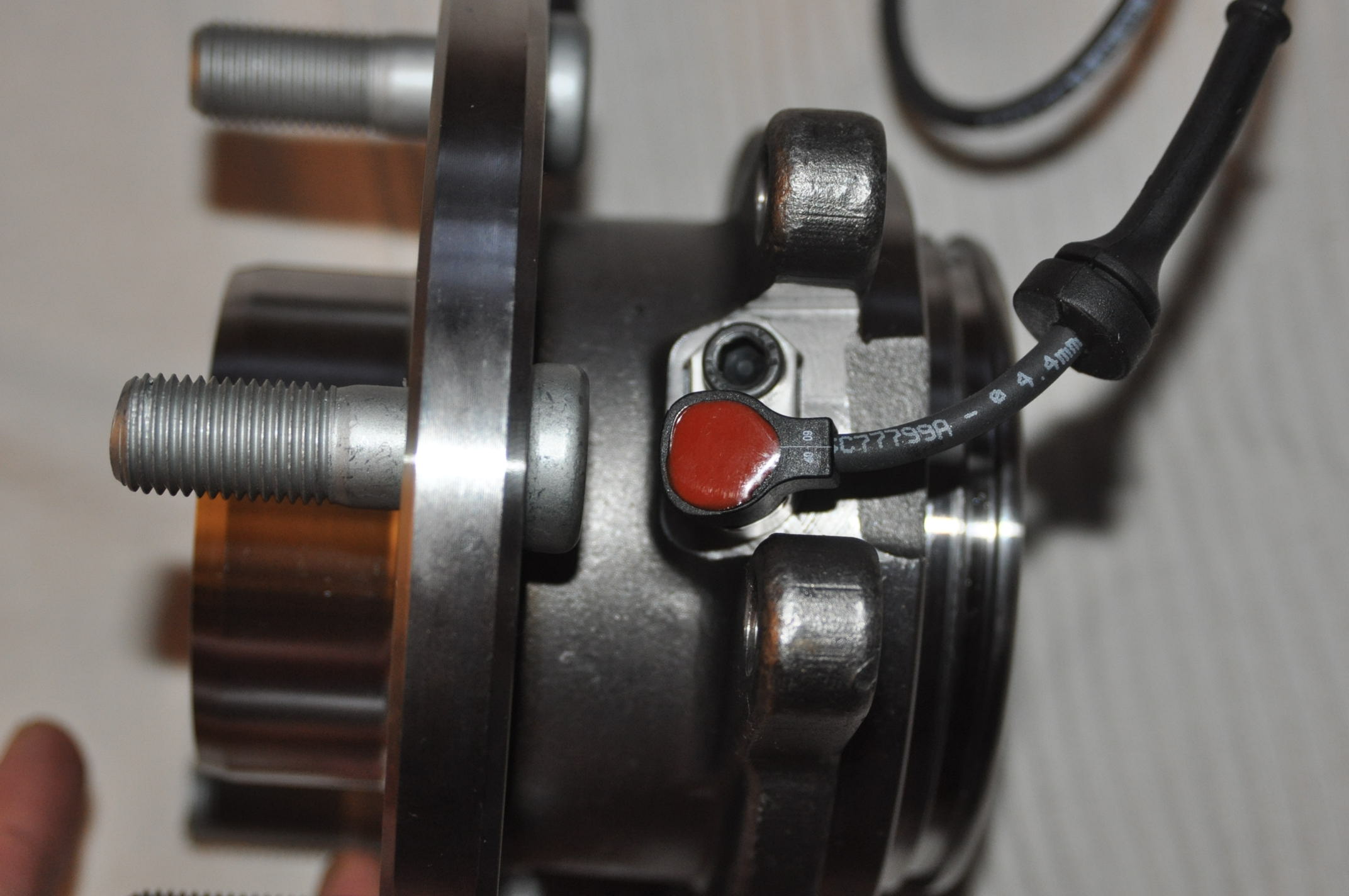

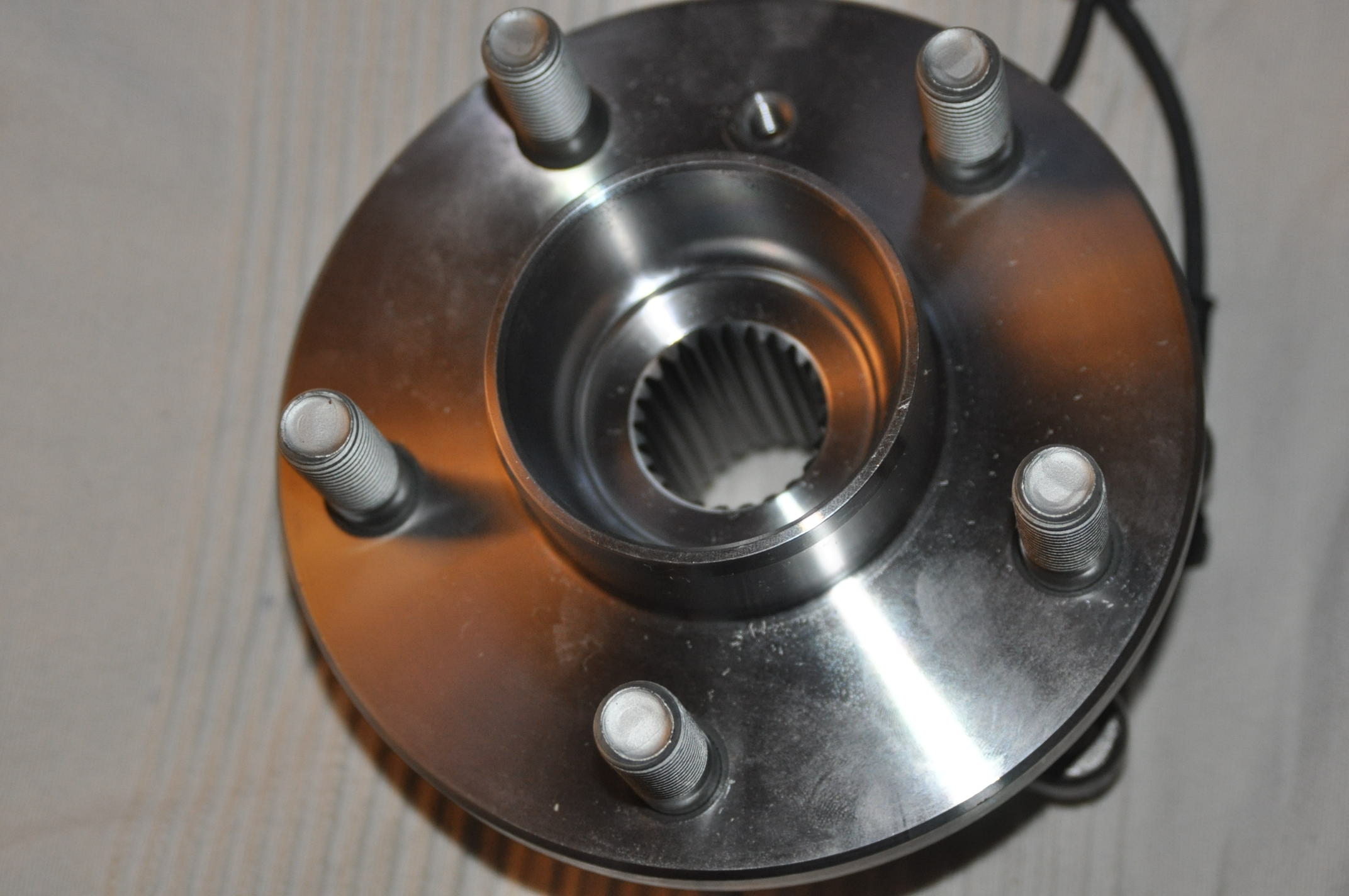

Bonjour à tous. J'ai constaté du jeu dans la roue avant gauche. Je suppose que c'est le roulement.
Vu la gamme de prix pour un moyeu de td5 (250 euros - 500 euros / 140 livres - 400 livres), j'aurais aimé avoir votre avis sur des marques correctes ou à éviter. Que faut-il prévoir en plus du moyeu? Faut-il changer aussi le joint homocinétique ou rien à voir?
Merci pour vos explications et conseils.

Vue le morceau qu'il faut changer pour un roulement, le prix ne m'étonne pas:
Un moyeu arrière.
Il me semble qu'une partie du roulement est usiné dans le moyeu lui même.
Le capteur ABS est fourni avec.
Rien à voir avec le joint homocinétique, les deux sont indépendant l'un de l'autre.
Il me semble qu'un sujet proche avait été effleuré ici pour l'arrière.
Par contre, je n'ai aucune idée des marques qui propose ce moyeu, dans le doute et en absence de retour, j'opterai pour un land rover ou un OME certifier.

Pascal MARIANI a écrit : j'aurais aimé avoir votre avis sur des marques correctes ou à éviter.
Il n'y a qu'un seul fabricant homologué pour ce roulement et tu ne le retrouveras pas chez les autres roulementiers de renom.
S'il est fabriqué pour un autre roulementier, cela sera surement un indien ou un chinois qui ne sera qu'une copie approximative.
Ce roulement doit être pris en concession sous emballage LR pour éviter de tomber sur une copie.
