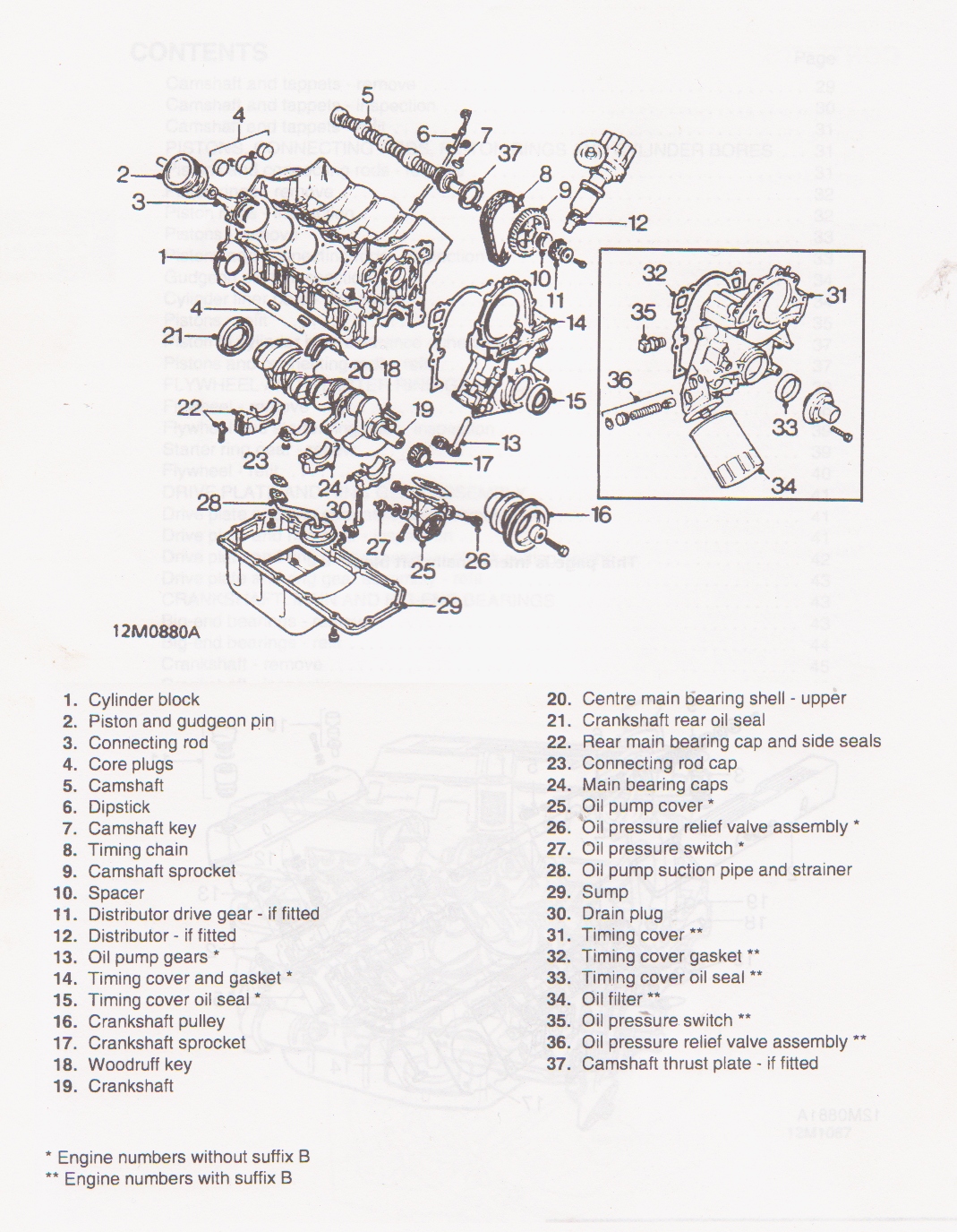

Oui et dans certain cas il faut un rodoir, et ce n'est vraiment pas évident. Fais des mesures avant de te lancer. Contrôle le jeu latéral voir si il faut changer la cale de verrouillage.
Quel est le suffixe de ton numéro moteur?

LØLØ a écrit : Contrôle le jeu latéral voir si il faut changer la cale de verrouillage.
Hafff ça a alimenté quelques inters sur un autre forum .......
Tu parles bien de la cale de verrouillage de l' aac ?.....
Cale qui existe belle et bien où tout est prévue pour qu'elle soit montée sur les bocs mais absente à l' origine sur les V8 avec allumeur
- Messages : 6205
Re: Remplacement arbre a came V8
Oui, et tu as raison de le preciser car il n'en sont pas tous équipé. Comme tu peux le voir sur la pièce 37, "if fitted".lorange a écrit : Cale qui existe belle et bien où tout est prévue pour qu'elle soit montée sur les blocs mais absente à l' origine sur les V8 avec allumeur
