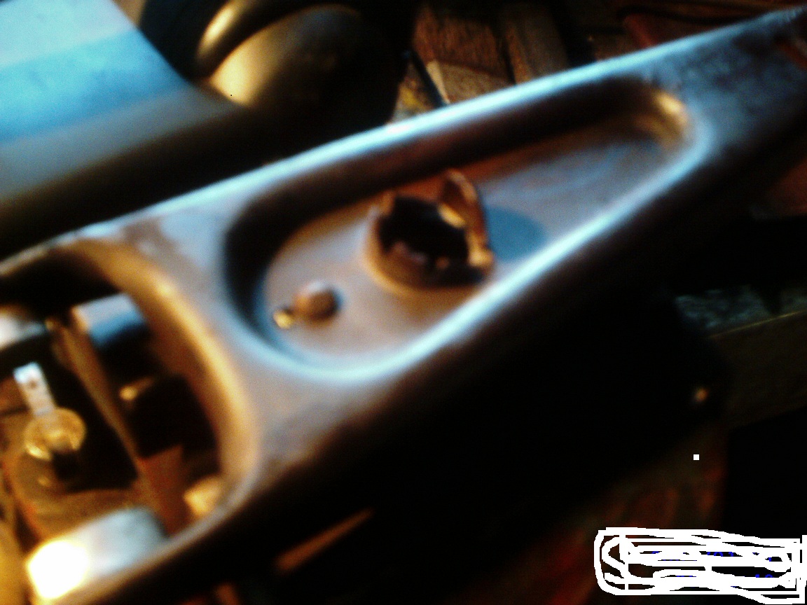

suite a mes soucis abordés sur les précédent post
nous avons tombé les boites ce qui n est pas des plus simple vu l encombrement et le poids
merci au tuto de Joel qui aide bien
Remplacement Embrayage sur Disco 300TDI
c est bien la fourchette qui est transpercée
fourchette HS
fourchette HS
Si ca peut en rassurer certains mon embrayage a deja du etre changé et la fourchette remontée (non renforcée) n est pas a priori une piece d origine LR
le sertissage des axes d appui sur la butée ressemble plus a du Shittpart qu a du LR Guenine (sertissage en croix su LR)
