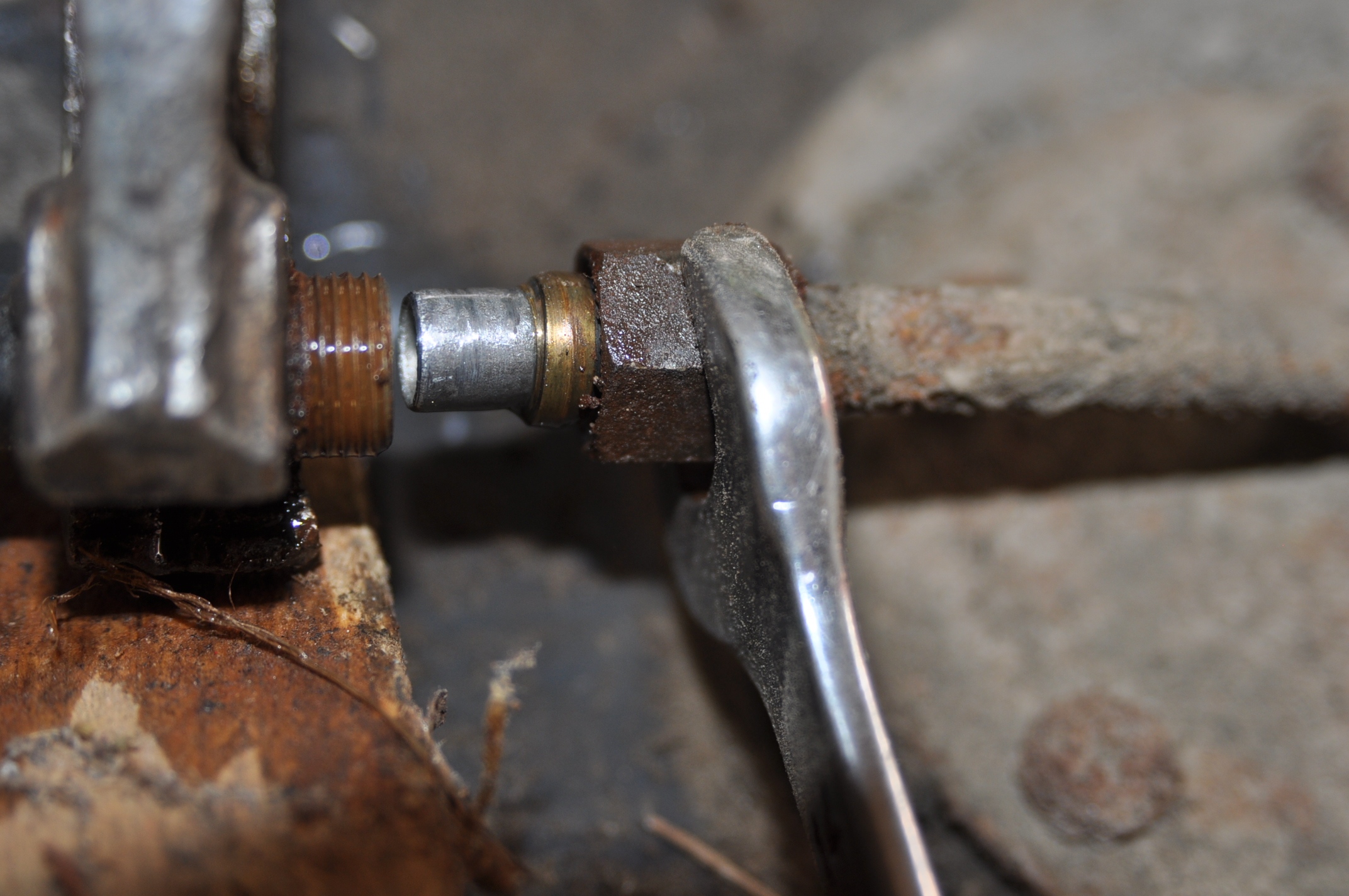

C'est normal, l’écrou il faut le récupérer et l'olive normalement il faut en mettre une neuve, chez AD ou n'importe quel diéséliste par exemple ils en ont.
Ce qu'il manque:
Une possibilité consiste à utiliser 10 cm de tuyau souple Ø 8 intérieur et deux colliers, les durites en plastique rigide de GO supporte très bien la pression des colliers:
Une autre, faire une petite brasure sur le raccord qui fuit, cela marche bien aussi avec un petit dard et de la brasure argent.
Parce que dépenser un plein de GO pour une réparation à quelques centimes :( ben cela me dépasse.

Re: Fuite faisceau retour injecteur sur Def 300Tdi
jmiland a écrit :Bon, j'ai eu Paddock qui me reprend ma pièce, me rembourse et me fait un avoir pour le frais de port de retour...ça, c'est déjà positif.
Pour la réparation, j'ai regardé pour les durites+colliers : côté "embout retour injecteur", si je raccourci au niveau de l'angle de la pièce, je n'aurai plus ma fissure et je peux mettre une durite, mais de l'autre côté par contre, côté "durite retour gazoil", il reste toujours la vis. Faudrait que je coupe cette durite un peu plus loin, faire rentrer un petit tube de bon diamètre puis faire ma réparation avec la durite de carburant...
En fait, bah...ça m'embête de couper un peu trop, du coup, je vais opter pour une pièce d'origine, j'ai des réductions dans ma concession Land, et ça me fait la pièce autour de 50€. Je garderai le système durites+colliers pour mes réparations loin de la maison...

En fait, je pensais au gazoil qui avait gelé, fendu mon faisceau de retour, pis entre temps il a dégelé (le gazoil). Quand j'ai récup le Def, il y a 2 semaines, il neigeait pas mal mais les T° était proche de 0°C ( mais il a fait -10°C durant 2 ou 3 semaines avant)
Les causes les plus fréquentes de fuite sur ce genre de raccord sont les mauvaises manipulations, les torsions engendrées au desserrage et au serrage du raccord si on ne prend pas de précaution qui le fragilise, en tordant le tube, abime le traitement antirouille... Les vibrations ont fait le reste.
Est ce que dans le passé, il y a eu une intervention sur la pompe à injection ?
Combien de km a ton filtre à GO ?
