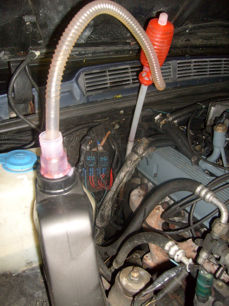

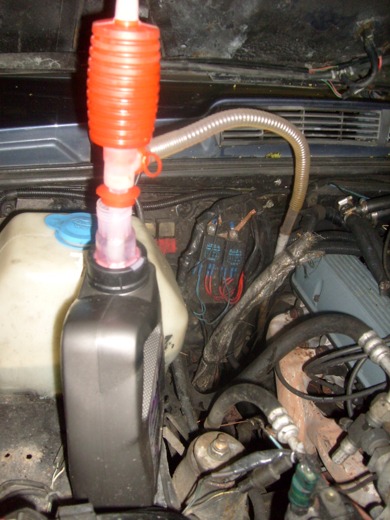

C'est en fouillant dans mes photos que je suis retombé sur ce que j'avais pris pensant que cela pourrait rendre quelques services à d'autres ...
Pour ce qui est de la vidange de la boite auto je passe puisque je n'apporte rien de plus au principe classique et universel de la gravité :mrgreen:
Par contre sur une 4HP22 c'est un poil chiant à remplir et surtout à vider quand on en met trop ...... à qui cela n'est pas arrivé ?... :sm1:
Donc je ressorts ma pompe à 1,5 écu qui me sert à quasi tous mes remplissages même des ponts car par miracle les diamètres refoulement et aspiration entre pile poile dans le tube de remplissage de la BA sans prise d'air pour aspirer :mrgreen:
remplissage
remplissage
aspiration
aspiration

la poire orange :mrgreen: elle reprend sa forme initiale aprés avoir été comprimée ? donc quand elle est coté bidon pour le remplissage, tu presses la poire , tu relâches, elle se remplit d'huile, tu la presse à nouveau, grâce à un clapet, elle refoule l'huile vers la BV c'est ça ?
Re: Remplissage d'une 4HP22
Pour ceux qui ne connaissent pas, (genre, les gars du sud :mrgreen: ) c'est prévu à la base pour remplir les poêles à pétrole, on en trouve donc surtout en hiver dans tous les magasins de brico et même la plupart des supermarchés, et ça vaut souvent 1.5€! :wink:
Il y a 2 clapets, et le but du jeu est d'amorcer avec la poire un siphon, ainsi le liquide coule tout seul.
Je m'en sers aussi beaucoup, pour mettre un bidon de 20l de GNR dans mon tracteur sans en foutre partout et me casser le dos a porter le bidon à bout de bras :mrgreen: mais aussi pour vidanger le liquide de refroidissement, j'ai mis une rallonge de tuyau de chaque coté pour cela, et ça va très bien!

N'oubliez pas de garder la pompe propre pour éviter de contaminer l'huile neuve.
Un bon moyen, est de mettre la pompe dans un sac de poubelle neuf.
