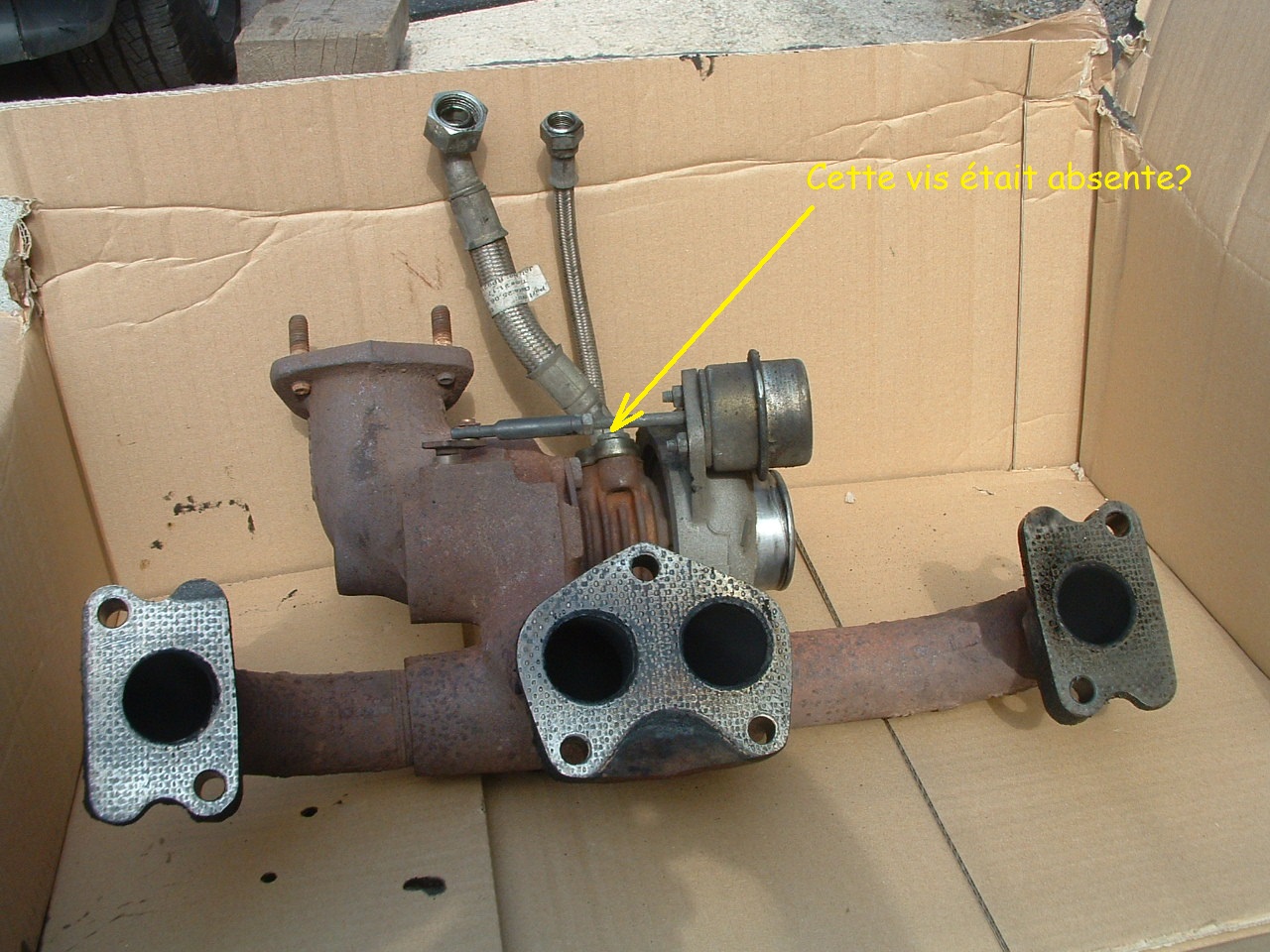

Re: 300TDI fuite d'huile (cache culbut ??)
trouvé la fuite coté turbo
sur le tuyau de retour d'huile (le gros) la liaison avec le corps chaaud du turbo (partie rouillée
) est faite par deux boulons....bah j'en ai perdu un donc forcément çà plaque mal
a ce titre quelqu'un peut me dire d'expérience (ou en zieutan la RTA que j'ai pas encore reçue) si il y à un joint entre le gros tuyau de retour et le corps chaud du turbal ???

salut , je reviens sur le soucils de fuite, aujourd'hui résolu : aprés 200km le moteur ne pisse plus, ne suinte méme pas
donc les joints en cause :
- coté droit (passager dans le sens de la marche):
le torique du reniflard avec un nettoyage à l'essence du fameux reniflard
le changement préventif de toutes les durites de GO (les retour etaient tellement séches qu'une des 4 est tombée en poussière quand j'ai tiré dessus
changement du vase d'expansion car fissuré le long de la soudure (celle plaquée contre l'aile pour plus de difficulté à la trouver , forcément
- coté gauche:
là il manquait un boulon ainsi que le joint à la jonction turbo/ durite tressée de retour d'huile !
joint de collecteur admission/ échappement ( remontée d'huile sur le " plat" du cache culbut ou on voit les tétes de boulons de culasse)
plus qu'à lui faire une bonne vidange / filtre à huile et filtre à gasoil !
A+quatra a écrit :là il manquait un boulon ainsi que le joint à la jonction turbo/ durite tressée de retour d'huile !
ouaip, tout juste auguste
celle qui est la plus prés de la culasse (celle que tu vois pas qu'elle manque au premier coup d'oeil
