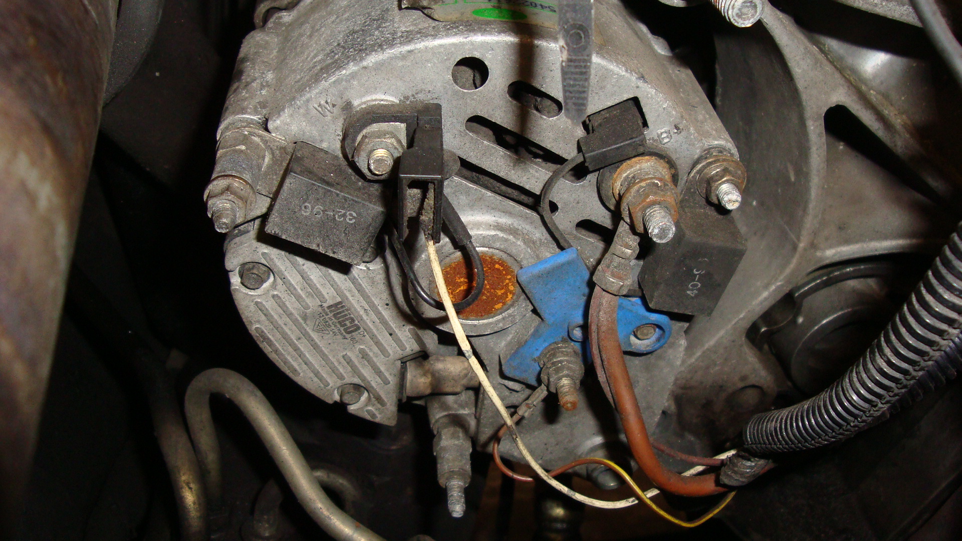

Mon alternateur ayant déclaré forfait, je viens d'en recevoir un tout neuf, qui n'est pas exactement le même que celui qui est mort. Craignant de m'en reprendre un tour si je le branche mal, je préfère consulter...
J'ai deux fils qui me posent problème
Un blanc, avec une cosse femelle
Un marron avec ligne jaune, avec un cosse à oeil
Sur l'alternateur (modèle Lucas 65A/14V)
J'ai une borne B+ (+ batterie je présume), serré par un écrou de 10. Sous cette dernière, une cosse plate mâle (que je verrai bien recevoir un condo antiparasite, mais j'suis pas trop sur)
J'ai une borne D+ (excitation ?)
Et une borne W (compte tours, si j'ai bien compris ce que j'ai lu sur le forum)
Le manuel d'atelier étant laconique sur le sujet, quelqu'un pourrait il me mettre au courant :lol:
Merci d'avance à ceux qui prendront le temps de lire ce post
Salutations ensoleillées
Gillou le greenislander

Voici une photo du mien avant remplacement.
J'attachment=0]DSC01259.JPG[/attachment]

Merci tout plein RIc
C'est ce que je pensais, mais sans en être assez sur.
Le blanc est le compte tour et le marron/jaune l'excitation
