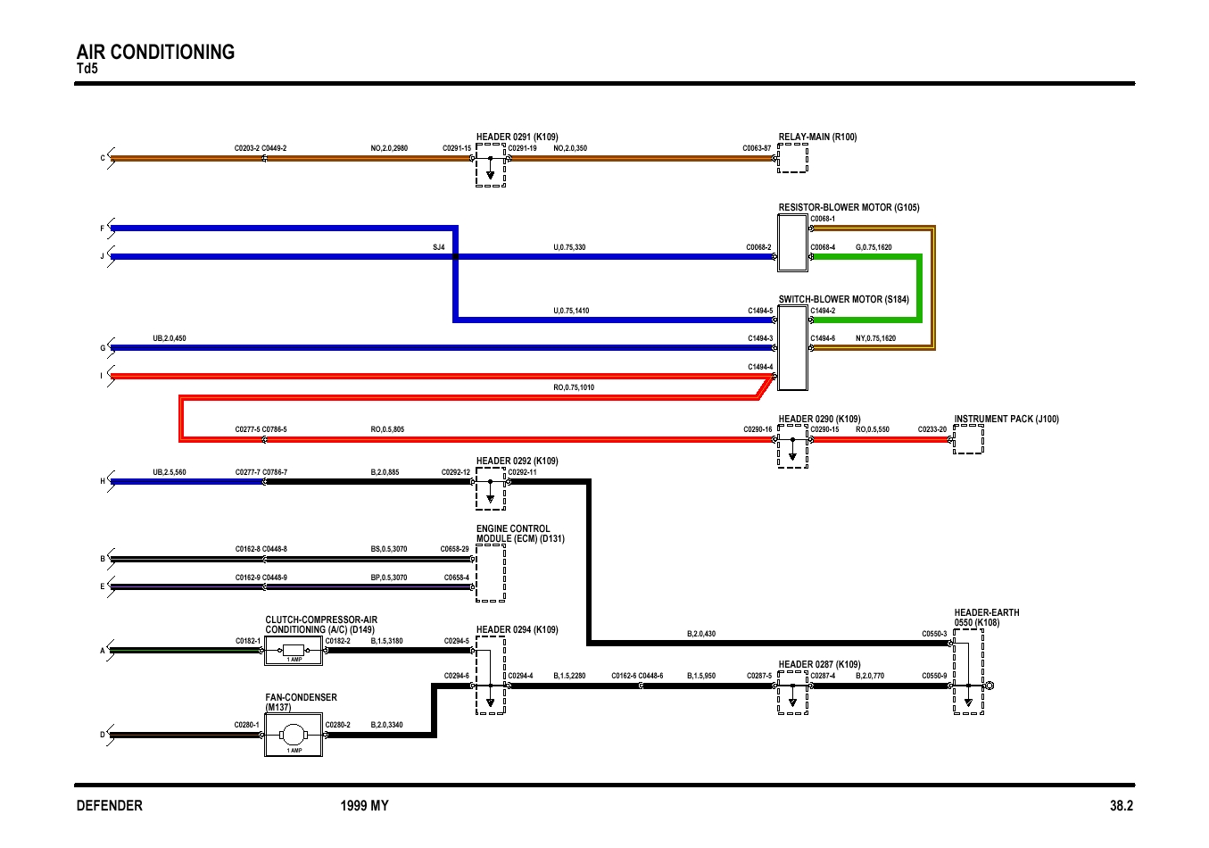

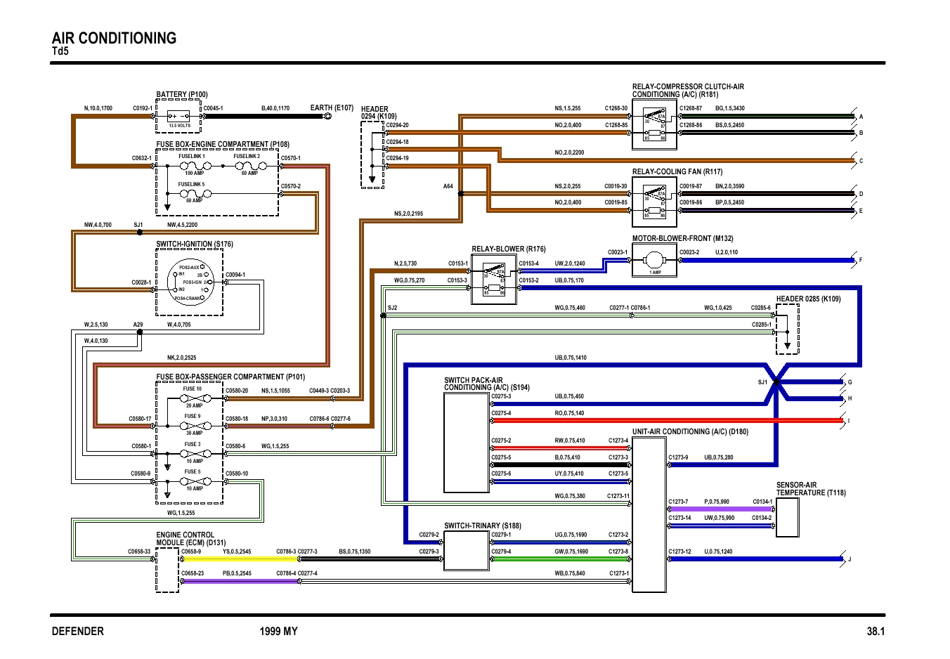

Re: Climatisation defender td5 90 2002
Salut, de quoi amorcer une recherche:
premier schéma:
deuxième schéma:
Si le moteur tourne sur la vitesse rapide, c'est soit le bouton, soit le résistance. Voir l'oxydation des cosses et l'état du faisceau dont il faut tester la continuité.

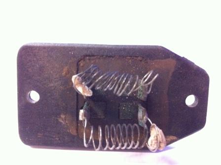

Merci de votre aide,
le problème venait bien de la résistance du souffleur de clim (que j'ai confondu avec la résistance de la ventilation dans le compartiment moteur).
Elle est montée sur le boitier du souffleur de clim, coté passager, extrème droite de la clim comme l'avait dit JFD. Il y a 2 vis à enlever.
Résistance du soufleur de clim HS
Localisation de la résistance

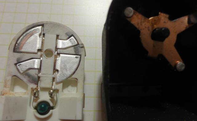

Bonjour ; puis-je me permettre tant que nous sommes dans la clim ...de part et d'autre des 2 boutons rotatifs de commande, les petites graduations sont-elles éclairées ? Si c'est le cas, mes ampoules sont HS ; comment démonter ? il suffit de tirer sur le cache ?

rdk a écrit :et il suffit de tirer dessus pour l'enlever
et pour casser les ergots de retenue...
En tirant dessus, l'ampoule vient avec les fils d'alimentation, auxquels elle m'a paru soudée.
L'ensemble est assez fragile. L'intérêt n'étant pas majeur, je suis parti sur la pointe des pieds sans démonter l'autre.

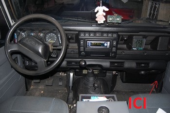

J'ai le même pépin, vitesse 1 et 2 hs et vitesse 3 ok, j'ai cherché vite fait à localiser la résistance ce soir avant la nuit mais elle ne m'a pas sautée aux yeux ...
J'ai pourtant descendu tout le bloc de ventilation rajoutée ( 2 vis côté conducteur deux côté passager et une au dessus du levier de vitesse) mais j'ai pas été plus loin (obligé de remonter pour aller bosser avec demain !)
Je suis au bon endroit? Il faut descendre le bloc de ventilation ou on y accède par dessous plus simplement ?
Si quelqu'un avait une photo de la résistance in situ ça me rendrait bien service !
