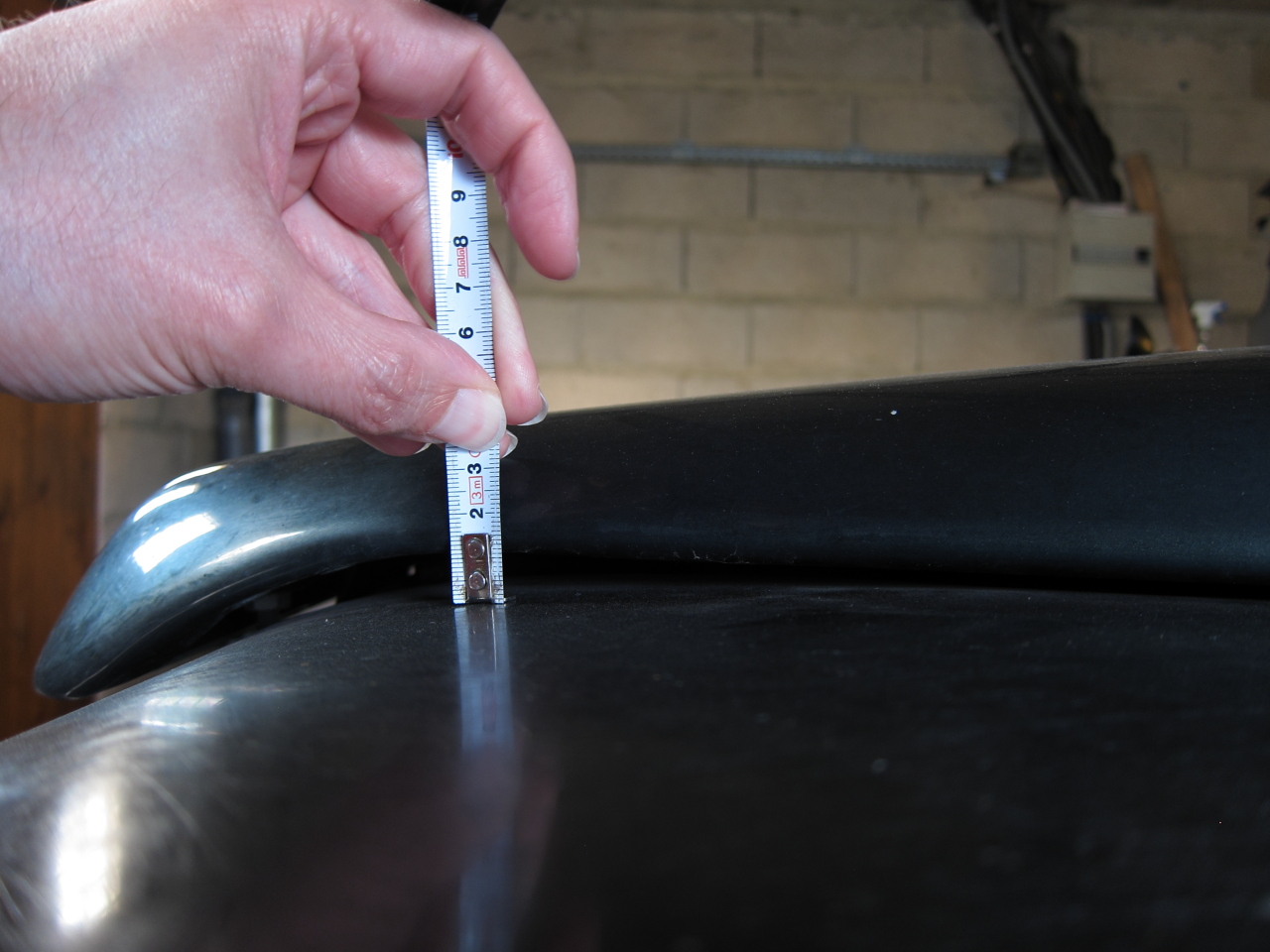

Bonjour à tous
Encore cetainement une question bête mais ......
Il me semble que capot fermé il y a un grand espace, même en reglant les deux butées de chaque coté
je pense que c'est la gâche ? soit cela est normal ou il y a problème ....????
voir les deux photos
Merci d'avance
Bonne journée
JC
Merci d'avance
Bonne journée
JC
Re: Ecart capot
Oui, effectivement, les capots de Def présentent un jeu important quand ils sont neufs. Je pense que le réglage est d'usine et qu'il devrait être affiné en concession, mais que personne ne le fait. Pour régler l'écart entre le capot et les ailes il faut agir sur le système de verrouillage.Il faut dans un premier temps rentrer au maxi les butées caoutchouc de part et d'autre du capot. Puis, débloquer le gros 6 pans à la base du ressort. Ensuite, il y a une fente au bout de la pointe du système qui permet de raccourcir la longueur de l'ensemble en comprimant le ressort. Il suffit de visser pour réduire l'écart ou dévisser pour l'augmenter. Une fois fait il faut resserrer le 6 pans. Ensuite on ajuste les butées caoutchouc de manière à supprimer le jeu dans le capot.

Re: Ecart capot
Sur le mien, si cela peut aider :

Bonjour à tous
Merci, cela me rassure
l'écart est donc normal
