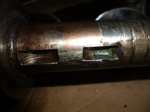

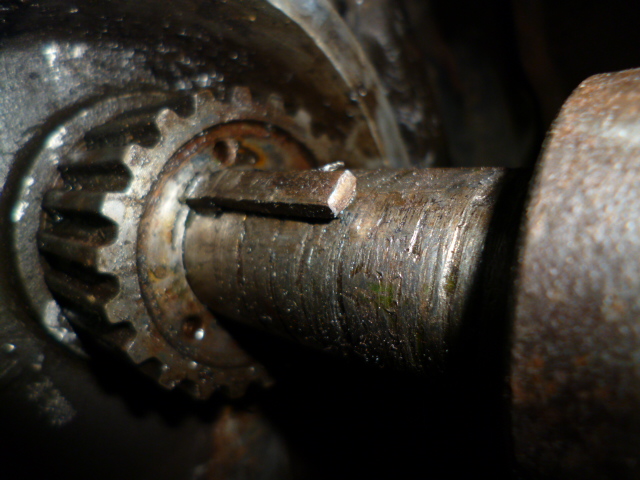

Salut à tous, ayant récemment acquis un moteur de discovery 200 tdi afin de remotoriser mon land 90 2.5 td, je suis parti dans l'optique de le démonter entièrement et de le réviser afin de réaliser la "greffe".
Ce moteur à 250 000 kms, aux dires du vendeur, et a toujours été stocké sur le chassis, sans la caisse, à l'extérieur mais avec une bâche dessus.
Lors du démontage de ce dernier, qui a été "musclé (l'ancien proprio avait bien garni de loctite verte la portée), j'ai eu une (mauvaise) surprise. Le vilebrequin est marqué au niveau de la poulie damper :
Qu'est est la cause de ce désagrément (rupture de la clavette ?, ...) ?
Votre avis ? Je remonte ou pas ?
La portée de la poulie de distribution n'est pas marquée, juste celle du damper.
Est ce qu'une poulie de 2.5 td irait ? Car le damper du tdi est hs.
Le vilebrequin du 2.5 est identique à celui du 200 tdi, vous confirmez ?

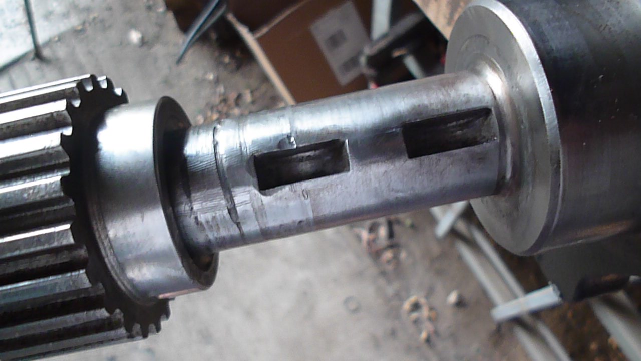

- Messages : 6209
Re: Vilebrequin 200 tdi

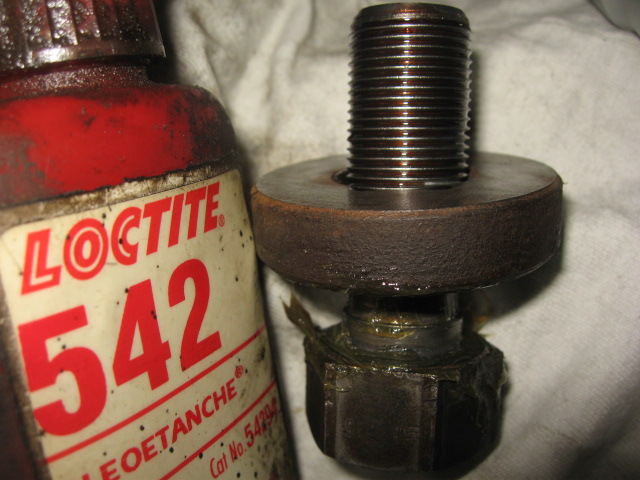

C'est a cause de l'état que l'ancien proprio a garni de loctite verte qui est du scelle roulement.romain71 a écrit : Lors du démontage de ce dernier, qui a été "musclé (l'ancien proprio avait bien garni de loctite verte la portée), j'ai eu une (mauvaise) surprise. Le vilebrequin est marqué au niveau de la poulie damper :

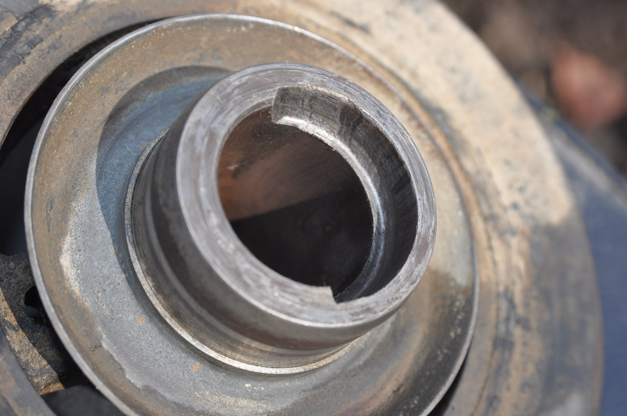

Peut-être, bien que le logement n'a pas l'air marqué, mais, c'est sur le damper a bougé la vis devait être desserré.Qu'est est la cause de ce désagrément (rupture de la clavette ?, ...) ?
Quel est l'état du filetage en bout de vilebrequin.Votre avis ? Je remonte ou pas ?
Peux tu évaluer le jeu au damper sans la vis, si cela ne bouge pas trop tu peux remettre un damper neuf.La portée de la poulie de distribution n'est pas marquée, juste celle du damper.
Quel est l'état de la porté du spi de la poulie?Est ce qu'une poulie de 2.5 td irait ? Car le damper du tdi est hs.
Oui, je le confirme a un détail prés. Le taraudage de la vis dans le vilebrequin du TD est plus court que celui du 200tdi.Le vilebrequin du 2.5 TD est identique à celui du 200 tdi, vous confirmez ?
Vis de poulie de vilebrequin du 200tdi non modifié: Vis de 200tdi modifiée pour être monté sur un vilebrequin de TD. En gros, un coup meule sur les premiers filets. A+

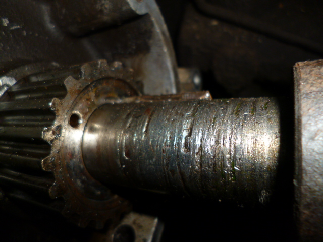

Ce n'est pas bon ça.romain71 a écrit :a toujours été stocké sur le chassis, sans la caisse, à l'extérieur mais avec une bâche dessus.
Peut être rupture clavette, peut être qu'il en a oublié une ?Qu'est est la cause de ce désagrément (rupture de la clavette ?, ...) ?
En tout cas le "damper" a bien tourner sur le vilebrequin.
Quel en sera l'utilisation ?
Si c'est pour s'amuser sur un terrain privé une heure par mois, tu peux remonter tel quel.
Si c'est pour une utilisation route fréquente, tu ne peux pas remonter tel quel.
En réparation "bas de gamme", tu montes la poulie "damper", avec de la résine epoxy chargée métal, en essayant de centrer au mieux la poulie par rapport au bout de vilebrequin.
Bien sûr toute "bosse" sur l'axe devra être enlevé avant le montage.
La meilleure solution si tu tiens à récupérer le vilo, c'est une ré-métallisation et ensuite un passage au tour pour avoir un montage avec un faible serrage.
Pour le 2.5Td, il y a deux références de vilebrequin : ETC8829 et ERR 1181. Je ne connais pas les différences, sinon que le ETC8829 a été monté jusqu'en août 1989. peut être la différence du taraudage comme l'indique LØLØ?Est ce qu'une poulie de 2.5 td irait ? Car le damper du tdi est hs.
Le ERR 1181 équipe le 2.5 Td après août 1989 et équipe le 200 Tdi

Les filets les plus près extérieur du tauraudage ne sont pas terribles, ils m'ont l'air "étirés". Je ferai une photo.Quel est l'état du filetage en bout de vilebrequin.
Le jeu est quasi nul.Peux tu évaluer le jeu au damper sans la vis, si cela ne bouge pas trop tu peux remettre un damper neuf.

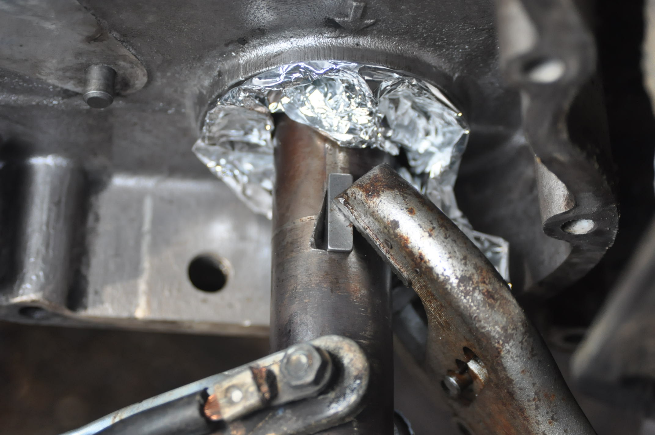

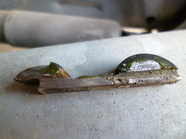

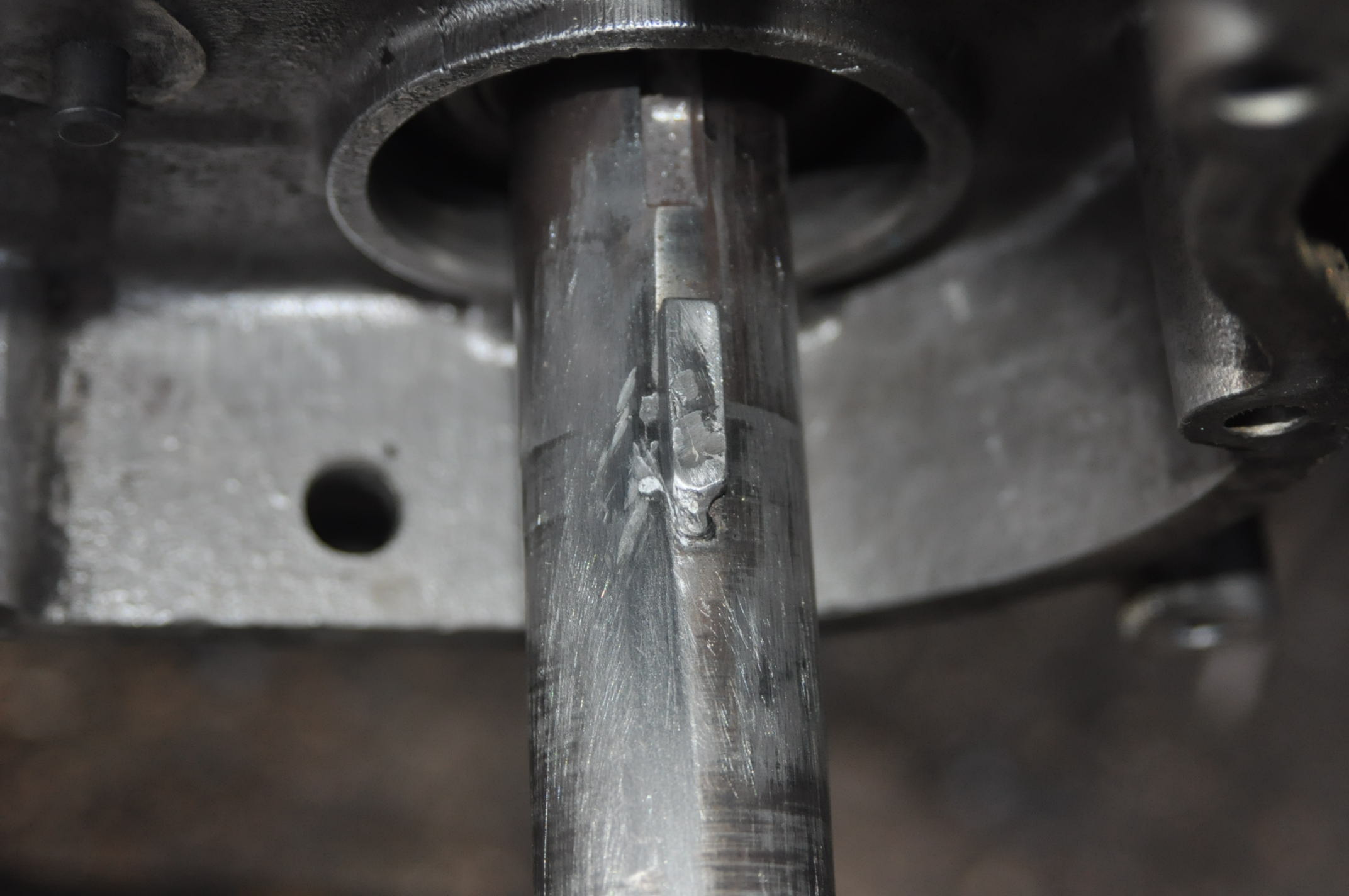

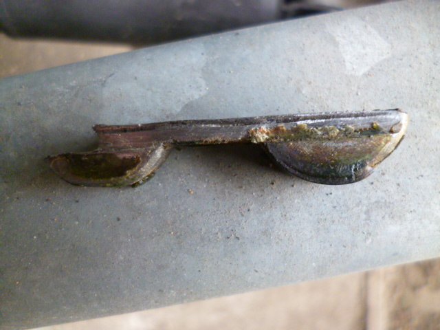

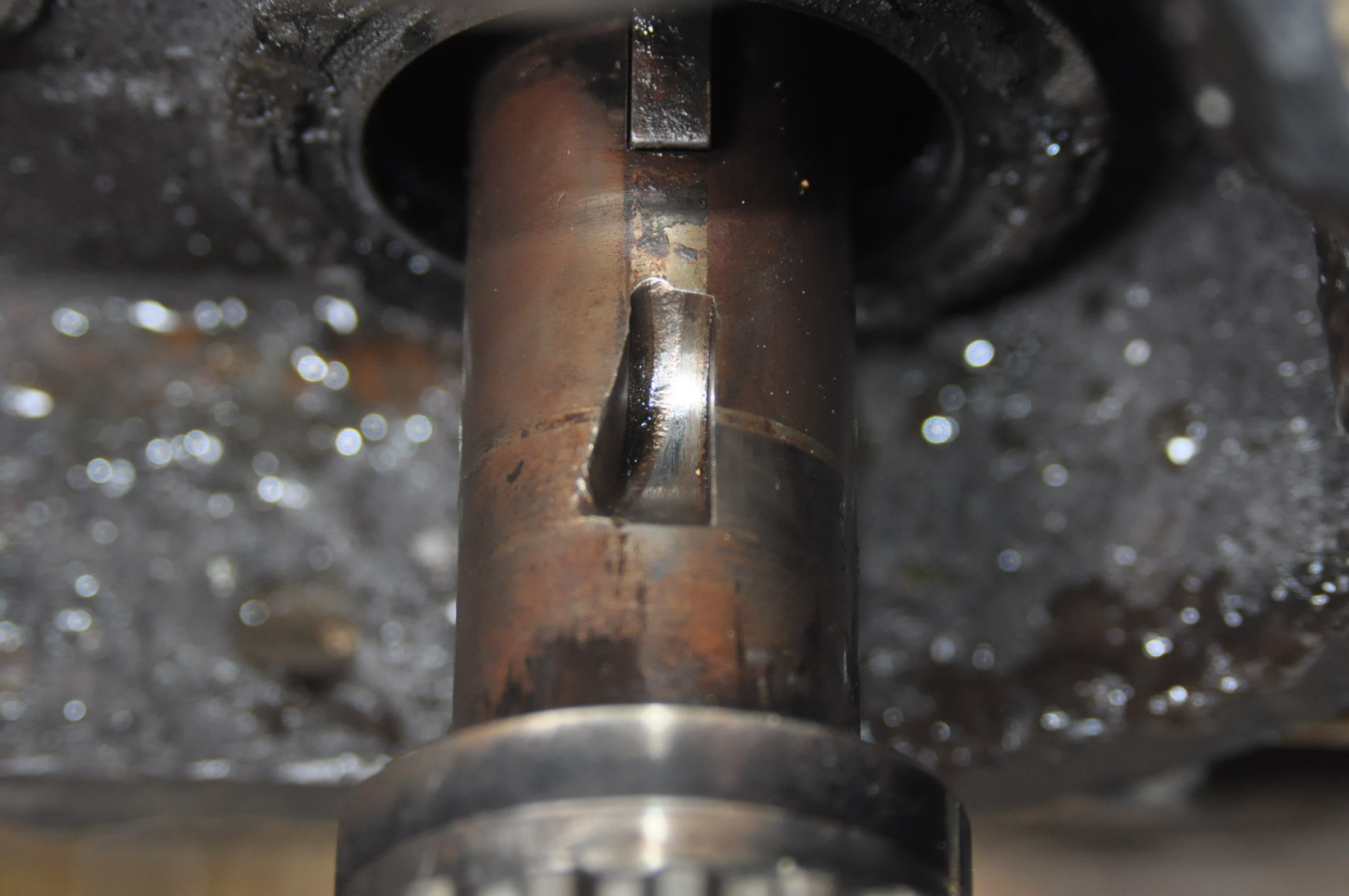

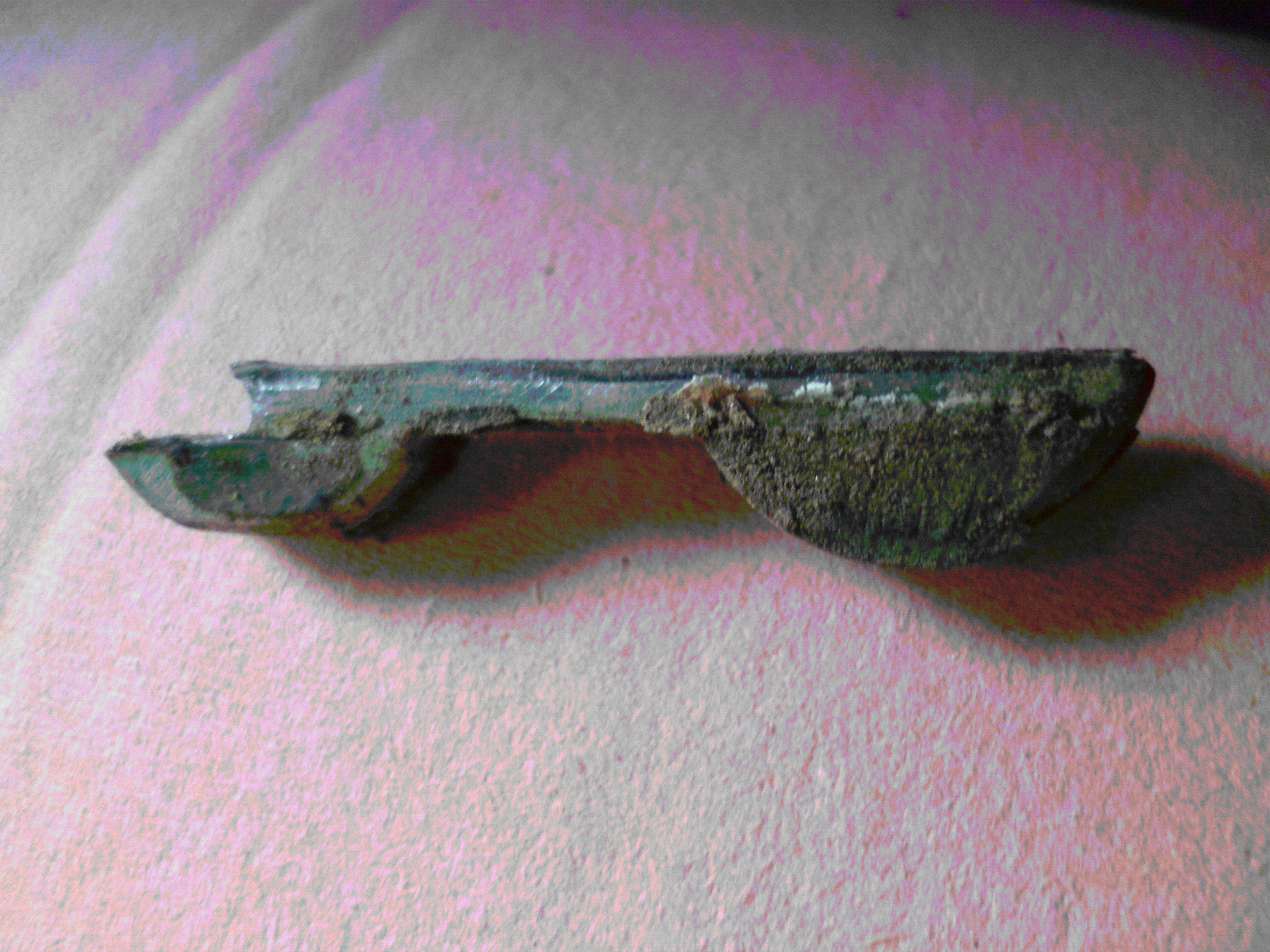

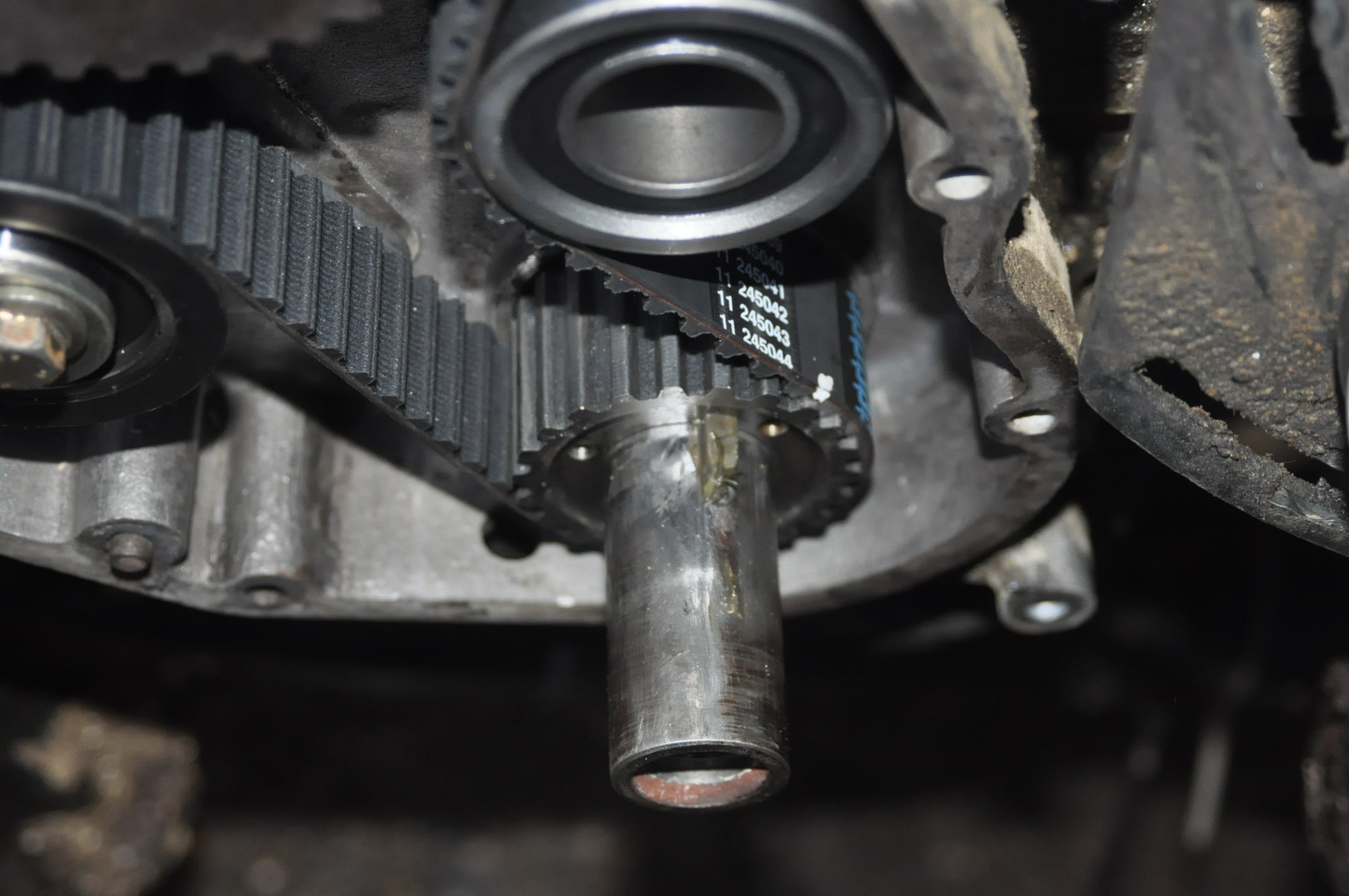

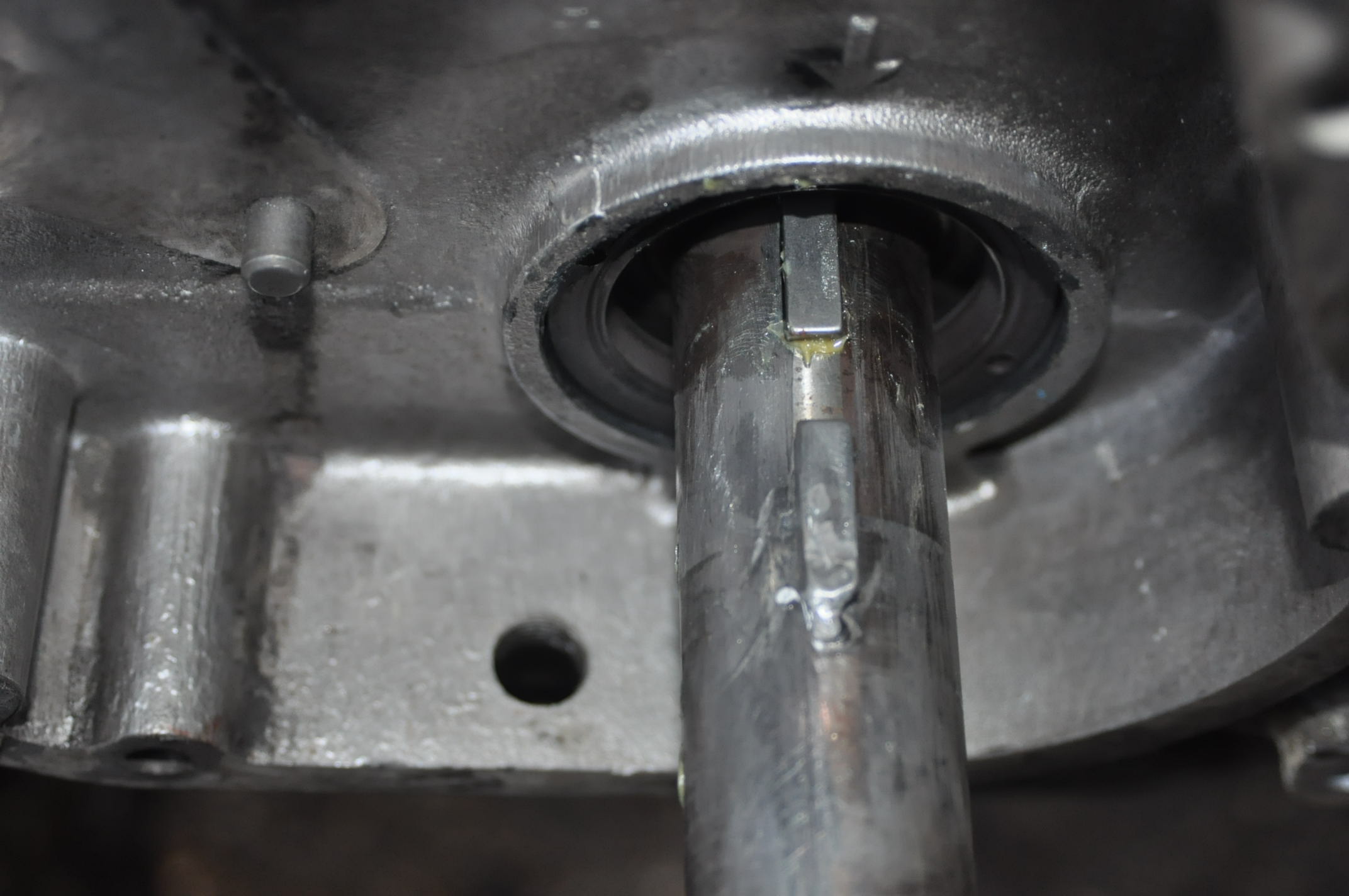

Suite du démontage après avoir bricolé un extracteur, et surprise au démontage, 2 clavettes reliées avec une barrette dans la rainure du pignon :
Et avec de la loctite verte à tout va ...
sur la 2eme photo, la partie droite de la clavette paraît conforme à une clavette d'origine et à peu prés en bon état, par contre, la partie gauche a une forme bizarre un peu comme si elle avait été limée.....

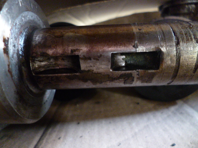

Elle a été limée ou pas ta clavette ?nanard833 a écrit :Salut,
romain71
- Messages : 57
- Enregistré le : 02/01/2008 21:43
- Localisation : Chalon sur Saône
La clavette, côté bloc, a été légèrement limée sur l'arrondi.
Les logements dans le vilebrequin sont en bon état, pas déformé, mais c'est le petit morceau de fer qui relie les 2 clavettes qui m'interpellait.
En effet, dans un montage normal, la clavette est monobloc et dépasse de la valeur de la profondeur de la rainure du pignon ou du damper. l'effort de cisaillement est alors appliqué au cœur de la clavette.romain71 a écrit :c'est le petit morceau de fer qui relie les 2 clavettes qui m'interpellait.
Dans ton montage, les clavettes semblent être coiffées par le "morceau de fer" dont tu parles et ce dernier semble être soudé sur les clavettes au niveau même où l'effort de cisaillement est appliqué.
Le damper a d'ailleurs cisaillé la partie du morceau de fer encastré dans une partie de sa rainure.
Tu devrais revenir au montage d'origine en grattant le produit qui reste dans l'un des logements et remonter des clavettes neuves. Si les logement sont indemnes des précédentes opérations de bricolage, tu ne devrais pas constater de jeu.
Dans le cas contraire il faudrait recharger le vilo et ré-usiner le logement, pas sûr que tu trouves un pro pour faire ça...

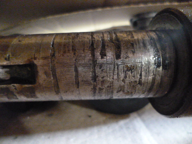

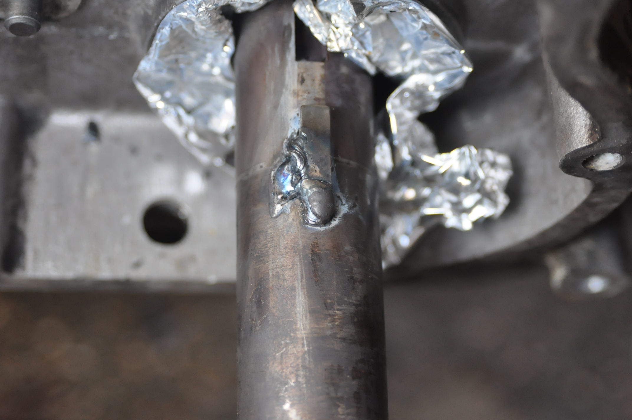

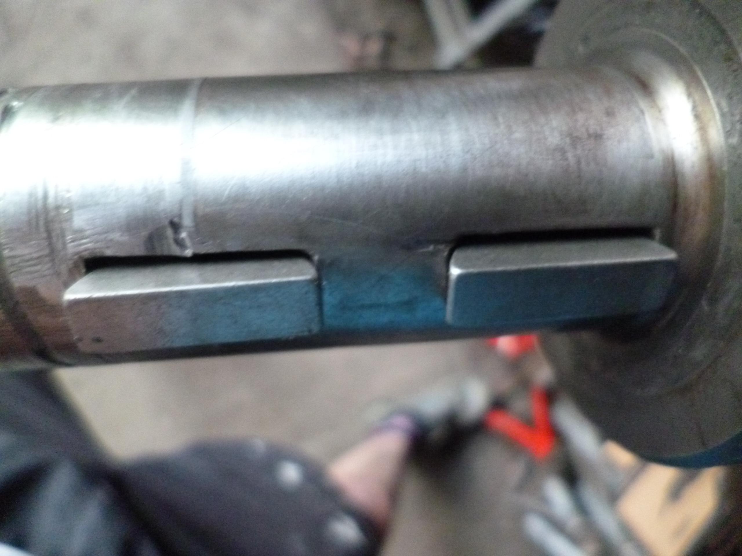

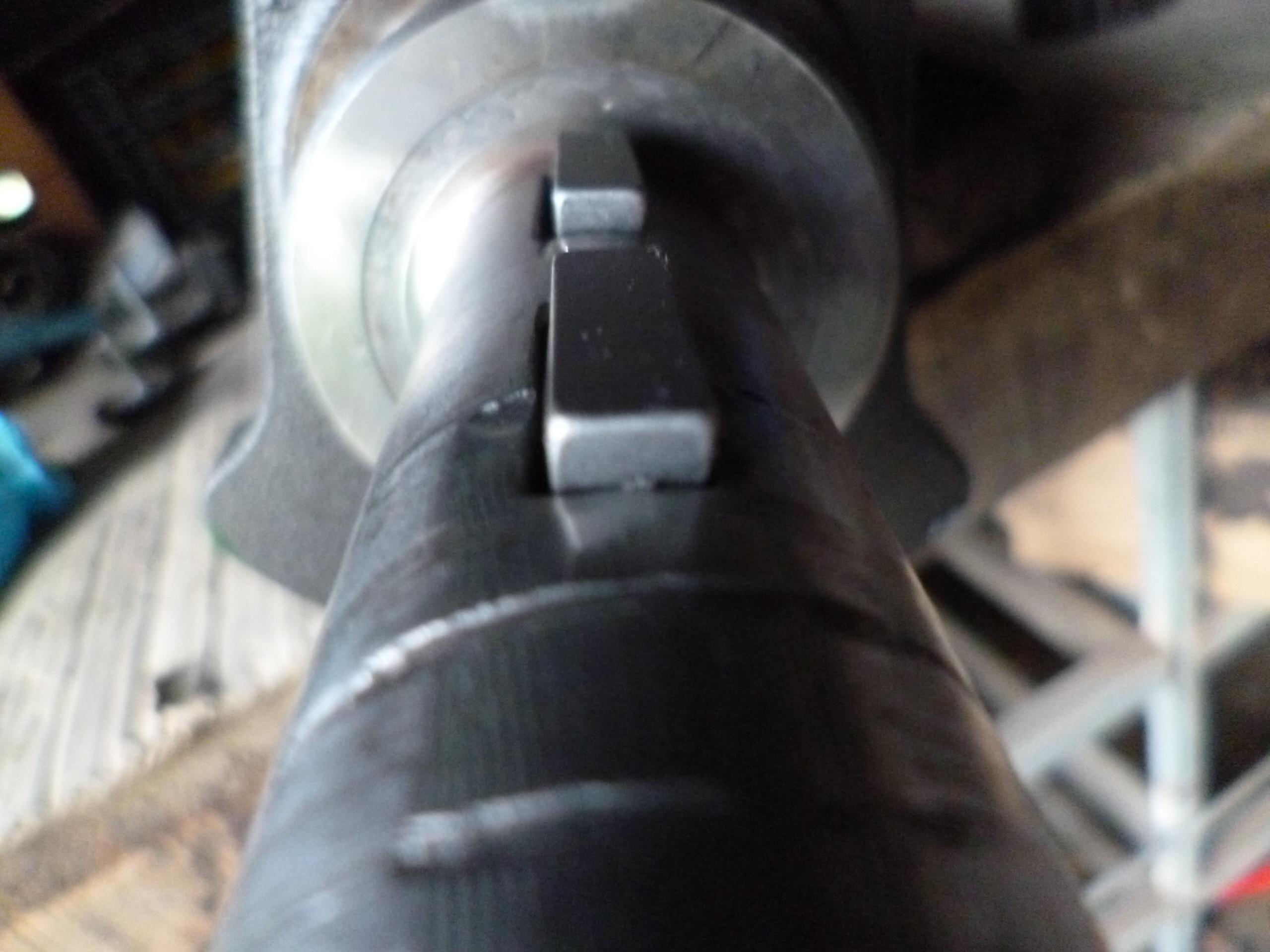

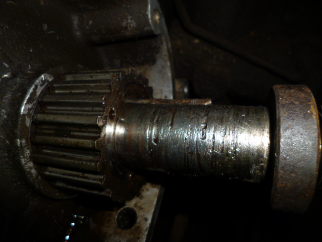

Bon je me suis repenché sur mes histoires de vilebrequin, çà a tellement pas battu que lorsque j'ai mis 2 clavettes neuves sur le vilebrequin avec le pignon, le pignon tourne d'1 mm environ.
C'est pour çà que le prédécesseur avait mis une clavette modifié. Maintenant, soit je change le vilebrequin
ou soit je trouve une clavette décallée, si vous avez des idées, je suis preneur.
- Messages : 6209
Salut,romain71 a écrit : C'est pour çà que le prédécesseur avait mis une clavette modifié. Maintenant, soit je change le vilebrequinou soit je trouve une clavette décallée, si vous avez des idées, je suis preneur.
On voit de ces trucs, même pas on imaginerait... Ouaff?
NB: Prévois un jeu de clavette d'avance au cas où tu te rates.
AMHA, l'opération est a tenter car un vilebrequin, les coussinets les petits trucs à droite à gauche, tu atteins facilement les 1000€ plus le temps.
phelippeau patrice
- Messages : 181

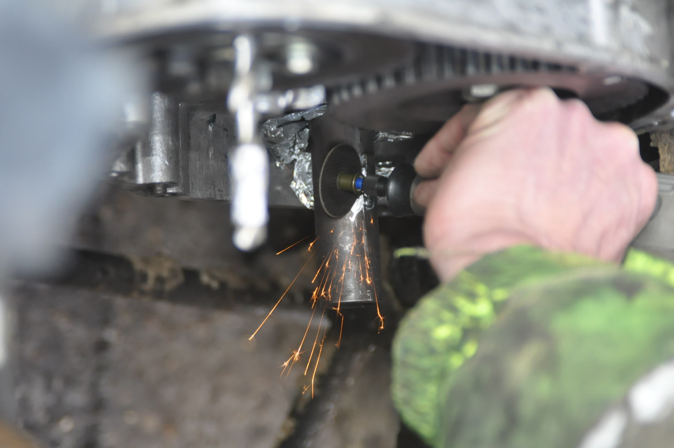

autre solution mais plus onéreuse
boucher par soudure les deux rainure de clavette,réusiner le diametre et réaliser deux rainures de clavette a 180°
cette opération peut etre confiée aun outilleur équipé d'un tour et d une fraiseuse
(par contre si l'arbre est trop usé par le battement :diametre trop faible il y a possibilité de realiser un chromage épais :80 microns et de réajuster le diametre en rectification )
Solution souvent utilisée en maintenance industrielle
Mais encore faut il rechercher des sous traitants specialisés dans ce genre d'opération avec des prix raisonnables

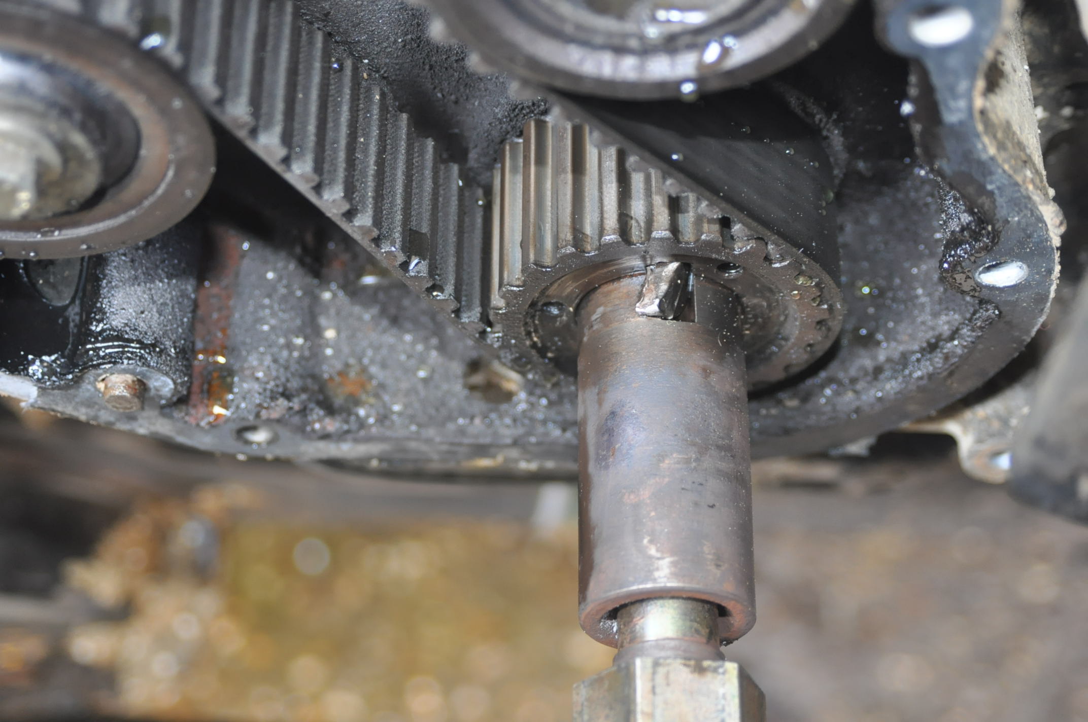

Salut LØLØ,
magnifique
Pour la baguette à souder, une nuance particulière ?
accessoirement:
combien de kms sans remplacement de la distribution pour parvenir à un tel résultat?
l'as tu entendu tourner dans ces conditions?
magnifique
accessoirement:
