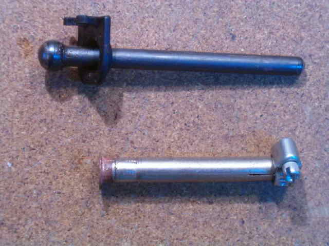

j ai changé la bielette et le disque d embrayage en debut d année et au remontage du recepteur le clip est tombé dans la cloche
sur le recepteur neuf j ai reculé au maximum la tige du piston recepteur et engagé la tige de transmission dans le recepteur
le joint de protection exterieure maintient la tige et permet ainsi le montage du recepteur et le centrage de la tige dans la bielette (graissée au prealable mais moderement au niveau du logement spherique de la tete de tige)
mais comme precise Feub il faut proceder avec dexterite

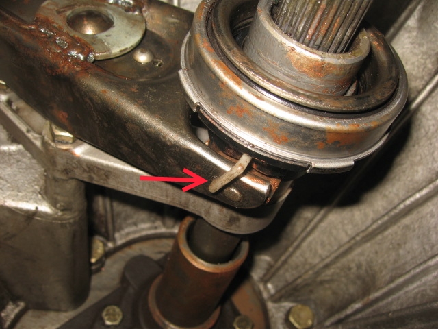

Ce n'est pas ce clip la dont je parle mais un petit en forme de u

Désolé je me suis mal exprimé ce n'est pas du clip mais de l agrafe dont je voulais parler.
Re: Problème clip butée embrayage?
OK. Tu t'étais bien exprimé, mais Feub nous enduit avec de l'erreur.

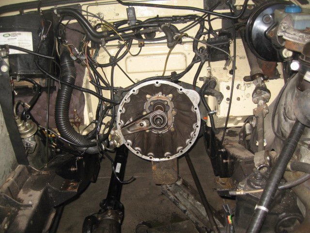

C'est ce qui maintien la butée sur la fourchette. C'est surprenant d'ailleurs comme montage. Tu ne pourras jamais le remettre sans déposer la boite. Son absence n'est pas grave pour le fonctionnement, mais la butée va souvent être en contact avec le diaphragme ce qui peut être bruyant, et à la longue entraîner une usure prématurée du diaphragme ou de la butée voire des 2. Y'a pas d'urgence, à mon avis, mais il faudra le faire un jour.

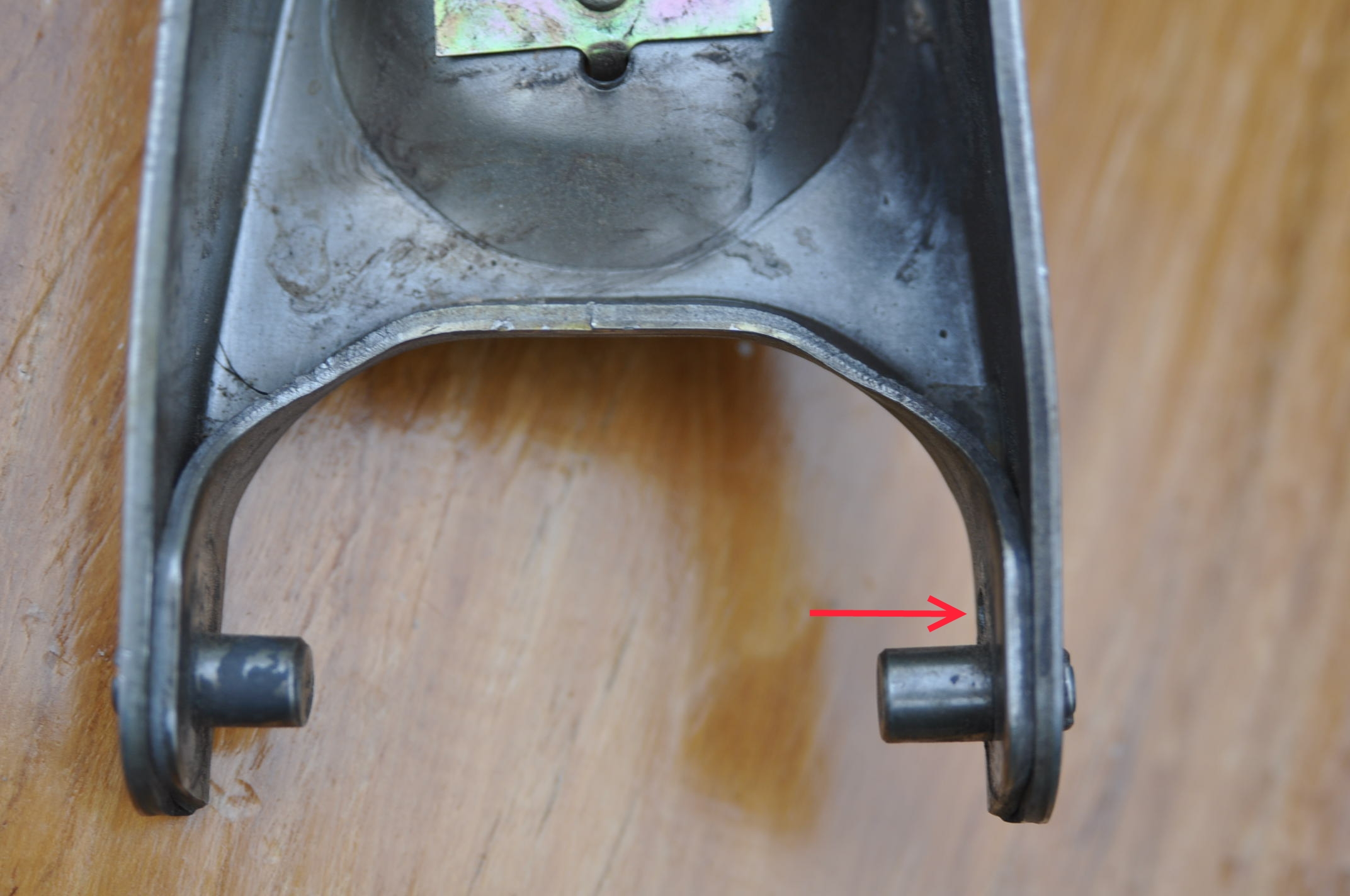

Salut, le clip n'a aucun rôle fonctionnel, juste un rôle le temps de la mise en place butée/fourchette, pour ne pas que les petits patins se sauvent le temps de positionner la boite.
On peut remarquer que sur les fourchettes le trou n'est que d'un seul coté, donc selon le type de land, certain ont le récepteur d’embrayage à gauche, d'autre à droite. Donc il n'est pas rare que cette agrafe tombe dans le carter vue quelle est vers le bas.
Exemple dans ce cas, le clip est bien en bas.
