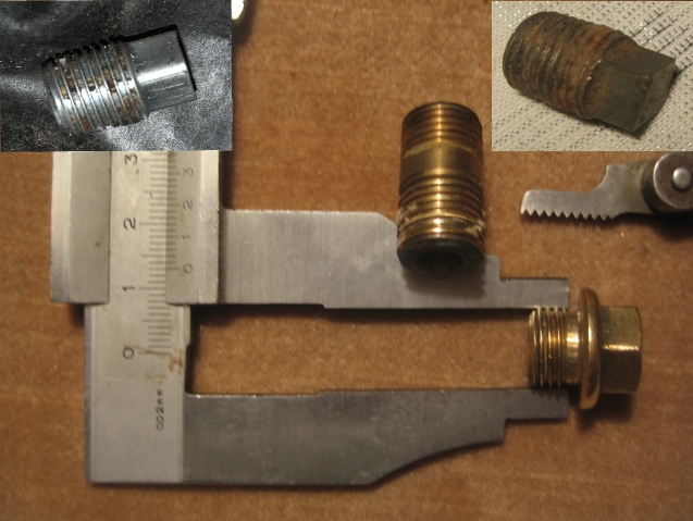

FTN a écrit : Bonjour The Pater, As-tu les références de chaque bouchon ?
Non, je ne connais pas les références.
Certains site disent que celui de droite est utilisé aussi bien sur la distribution que sur la cloche d'embrayage. Ton avis ?
S'ils ont a peu près le même diamètre, le pas du filetage est différent et un filetage est cylindrique alors que l'autre est conique.
Monter un bouchon à la place d'un autre ne peut que risquer d'abimer les filetages dans les carters.
Ce ne sont effectivement pas les mêmes bouchons mais celui de droit est beaucoup plus petit que celui de gauche. Donc celui de droite ne doit surement pas détruire le filetage conique du carter de la courroie de distribution.
Defender 90 300tdi de 1998.
Re: De l'utilité des bouchons de gué...
FTN a écrit : Bonjour The Pater, As-tu les références de chaque bouchon ? Celui de droit c'est : ERC7295 ou LR: UYP500090?
Celui de gauche es-ce le 3290 ?
Pour les distinguer, la référence 3290 est un bouchon à tête carrée. Sur les 200tdi et les 300tdi il sert à boucher le carter de distribution.
La référence ERC7295 ou UYP 500090 est un bouchon à tête hexagonale. Sur les 200tdi et les 300tdi il sert à boucher la cloche de boîte de vitesse.

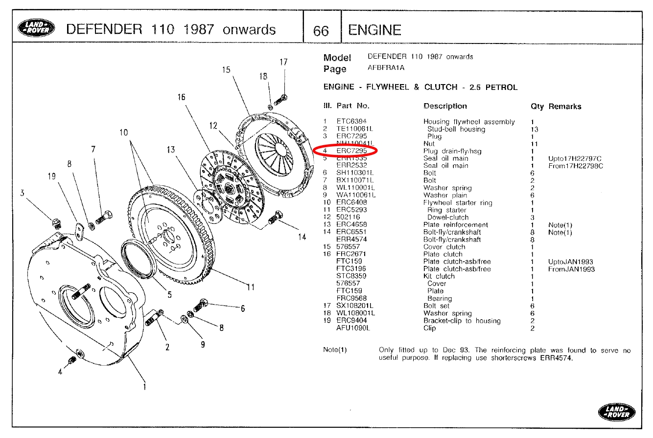

Souhaitant acheter les deux bouchons de passage de gué pour mon Defender 200TDI, j'ai trouvé ce sujet que je relance.
Effectivement, j'ai trouvé que c'était un peu compliqué, en cherchant sur internet de savoir si le bouchon de la cloche d'embrayage et celui du carter de distribution étaient identiques.
J'ai donc essayé de faire une étude exhaustive (j'espère et si j'ai laissé passer quelque chose, merci de me le signaler) du Land Rover Defender Parts Catalogue (édition août 1994) en consultant à la fois les éclatés et l'index numérique. Je vous livre ci-dessous une synthèse de ces recherches, en espérant que ça pourra aider.
Carter de distribution
  • 2,3 petrol : pas d'information
  • 2,5 petrol : ERC7295
  • 2,5 TD : ERC7295
  • 200TDI : pas d'information
  • 300TDI : pas d'information
  • V8 : pas d'information
Cloche d'embrayage
  • 2,3 petrol : 3290
  • 2,5 TD : ERC7295
  • 200TDI : ERC7295
  • 300TDI : ERC7295
Carters pivot
  • Jusqu'à VIN930455 : 3290 (bouchon de vidange) - 3291 (bouchon de niveau/remplissage)
  • A partir de VIN LA930456 : 3292 (bouchon de remplissage) - 236070 (bouchon de vidange) - FTC3670 (bouchon de niveau)
J'ai enfin noté que le ERC7295 et le 3290 étaient aussi utilisés pour :
  • ERC7295 : bouchon en haut de la cloche d'embrayage du 2,3 petrol
  • 3290 : identifié comme un bouchon de la LT85 mais sous un numéro qui n'apparaît pas sur l'éclaté
Voilà, au final, je reste dans le doute quant au bouchon de passage de gué pour le carter de distribution de mon Defender 200TDI.
Merci également :wink: je ne me souvenais plus que j'avais creuser ce sujet en 2008 ! :oops: :
Ces bouchons sont au filetage 1/4 de pouce type plombier tout simplement ; un bouchon de vidange du bon diamètre est dans ces standards également mais inutilement plus cher... On peut donc effectivement avantageusement remplacer les bouchons de passage à gué d'origine en "pas" impérial de 1/2 par un bouchon mâle de plomberie (laiton ou plastique) de 1/4 ou 8x13 (3/8 = 12x17, 1/2 = 15x21, 3/4 = 20x27, etc ...) ... a moins de 0,9 euro !
