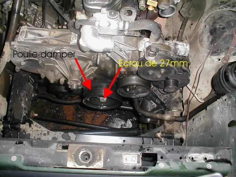

Il me manque le cache fixé par les 3 vis en dessous du mot poulie sur l'image,
Quelqu'un aurait t'il la référence de ce truc la et ou le trouver car je ne le trouve pas
Re: Renseignement avant greffe 200tdi
C'est une bête tôle qui ferme la distrib, à la limite tu commandes le joint papier: ERR635 et tu fais une tôle en utilisant le joint comme modèle!
Sinon je ne trouves que le couvercle avec support de galet pour la courroie de clim, réf ETC8853 , mais tu vas avoir du mal à le trouver, et tu risques de le payer cher pour rien...
Ou alors, demande dans une casse.
