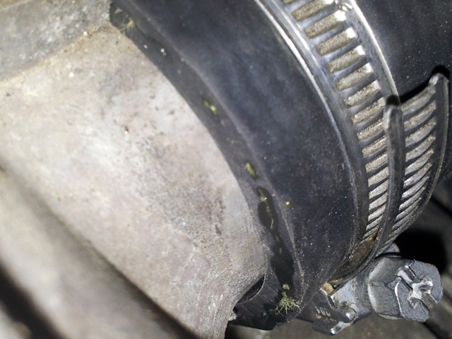

J'ai une durite qui suinte au niveau de la tresse : C'est celle qui sort de la pompe à eau.
J'ai déjà mis 2 Britpart et ça faisait la même chose. Pensant à un problème de qualité (que les Britpart étaient poreuses) j'ai mis dernièrement une genuine et rebelotte, toujours la même chose, ça suinte par les fils de la tresse.
Cette durite est un peu dur mais ne laisse pas penser à un joint de culasse (d'après un mécano).
Avez-vous déjà eu/vu ce cas ou qu'en pensez-vous ?

A y regarder de près, je ne pense pas que le ldr sorte par la tresse mais en séchant, il devient un peu pâteux (résidut vert) et forme un amat qui laisse penser à une fuite par la tresse de la durite. Il fuit tout simplement entre le corps de pompe et la durite. vérifie l'état de surface du tube de la pompe où s'emboite la durite il arrive que des cristaux blancs se forment et perturbent l'étanchéité, à vue d'œil, ton collier à l'air correctement serré.Fred10 a écrit :La question que je me pose c'est : est-ce qu'il n'y aurait pas une pression anormale dans le circuit de refroidissement ? Mais si c'est le cas, pourquoi ça passerait à travers les fils de la tresse

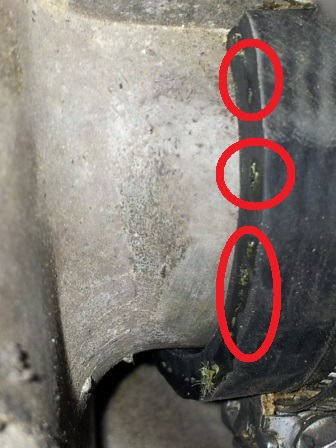

L'état de surface du tube de la pompe n'est pas nickel dans le sens où il y a une rainure qui fait penser à un défaut de fonderie. Sinon je l'avais nettoyé avant de remettre la nouvelle durite car effectivement il y avait des petits cristaux blancs.nanard833 a écrit : A y regarder de près, je ne pense pas que le ldr sorte par la tresse mais en séchant, il devient un peu pâteux (résidut vert) et forme un amat qui laisse penser à une fuite par la tresse de la durite. Il fuit tout simplement entre le corps de pompe et la durite. vérifie l'état de surface du tube de la pompe où s'emboite la durite il arrive que des cristaux blancs se forment et perturbent l'étanchéité, à vue d'œil, ton collier à l'air correctement serré.
Aujourd'hui après 50 km : On voit que j'ai un peu trop serré la durite parce qu'elle baille.
Cette durite va aussi au grand tube qui se trouve sur la culasse et j'ai le même symptôme. Pourtant j'avais passé un coup de papier de verre avant de remonter.
Je vais voir pour changer ce T. Le calorstat fonctionne car la ventilation m'envoie du chaud mais pourquoi pas le changer aussi pendant que j'y suis.

effectivement, il est possible que la tresse affleure à l'intérieur de la durite (épaisseur de caoutchouc insuffisante ou caoutchouc poreux ) et se comporte comme une mêche...
