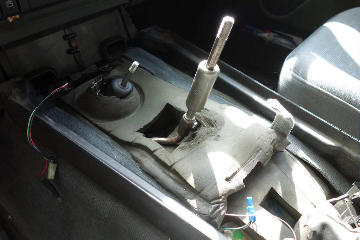

1
Démontage de la console..
2
Le joint de console a faire sauter..
3
Les connectiques apparaissent..
4
Une fiche en haut.. si quelqu'un veut bien me dire à quoi elle correspondent exactement...?

4
Fiche du feu de recule. Evite d'utiliser le champ commentaire de la photo, car son texte disparait quand on édite pour te répondre point par point. Un simple texte
dessus ou dessous la photo et la numérotation reste.

Re: Changement embrayage Disco300tdi 1997
Celle du haut, comme dit maitre LØLØ, c'est les feux de recul, celle du bas vers le frein à main, c'est le capteur de vitesse, les deux fiches qui restent, c'est le témoin de blocage du différentiel central. (Une fiche à un +12v après contact, l'autre fil va a l'ampoule)
Pour libérer les mises à l'air libre, il faut déclipser la tringle de commande du blocage central, tu as aussi un boulon plus haut sur la même tringle à déposer, puis débloquer le contre écrou, ensuite la tige avec un oeil au bout se dévisse: attention, elle sert aussi de réglage pour la commande du blocage, donc ne bouge pas de trop l'écrou pour retrouver facilement le bon réglage!

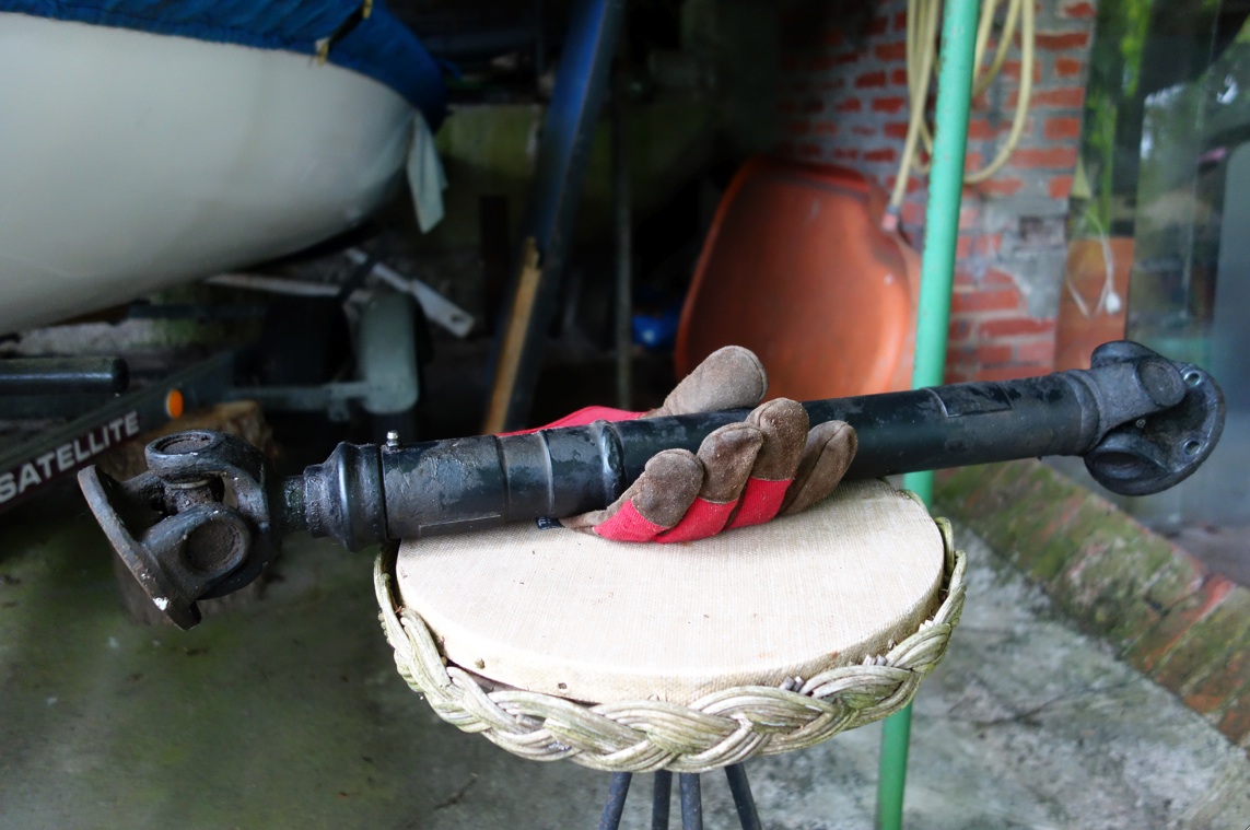

L'arbre avant est venu avec une douille de 9/16 et une petite rallonge mais comme le dit Joël dans son post,
l'outil LR qui va bien serait peut être moins approximatif..? Vous démontez avec une clé de 14 et une douille de 9/16..? Surtout pour remonter ..? Des avis..?
11-
Arbre de transmission avant..
Maintenant je bloque de nouveau sur le démontage de l'arbre arrière.. les boulons sont tombés des deux cotés mais le flector est prix dans l'arbre et même en compressant à fond l'amortisseur(), je n'arrive pas à sortir l'arbre..? Je me dis qu'il faut donc tomber le tambour de FAM mais à part les 4écrous de l'arbre(j'ai aussi désserré le boulon de réglage), je ne vois aucune vis(?) à dévisser, ou se trouve t elle..? Je crois que le tambour tient avec une seule vis mais je ne la trouve pas et j'ai bien cherché!! :oops:
Je résume ma question: comment sort-on l'arbre arrière une fois tous les boulons retirés..?

Pour déposer les arbres de transmission, la douille spéciale de britpart rend la chose bien plus aisée... :roll: Mais on peut aussi s'en passer!
http://www.paddockspares.com/fr/propsha ... 50gbp.html
Pour le flector, si tu démontes les bonnes vis, ça sort!! Ou alors, tu as un soucis! Pour enlever le tambour de frein à main, il faut... déposer l'arbre d'abord... :mrgreen:
Tu as enlevé les 6 vis du flector? repère bien le sens du flector, il ne supporte pas du tout le montage à l'envers!!!
Feub a écrit :repère bien le sens du flector, il ne supporte pas du tout le montage à l'envers!!!
sens de montage flector
Pour démonter l"arbre AR dépose les 4 écrous du tambour, les 3 boulons qui fixent les "branches" de l'arbre au flector, comprime le coulisseau coté tambour pour dégager le cardan de ses 4 vis, abaisse l'arbre sous le tambour et tire le vers l'avant pour dégager l"autre bout de l"arbre de son roulement situé au milieu du flector. :o
j'espère avoir été clair :mrgreen:

Merci L∅L∅, la petite vis est cachée derrière les 4vis de l'arbre.. il faudrait inventer une paire de lunette avec manuel d'atelier intégré,
du genre slide avec les mains pleines de graisse..le top.. 8) 8) Merci encore..

Bon, en fait le coulisseau de l'arbre arrière était plutôt rigide!! À force de le mettre sous pression il s'est relâché et j'ai pu gagner les 5 bon millimètres de course qu'il manquait... mais il était "grippé", il a fallu insister pour aller au bout du bout!! Je connaitrai mieux son fonctionnement pour faire un graissage efficace.. Avec la méthode de Narnard, il est donc sorti ainsi que le FAM..
12-
13-
Flector coté pont arrière sans l'arbre
Il y a aussi des repères sur le flector pour le sens de remontage..
14-
15-
Arbre coté pont..
Arbre coté pont..

Deux bouts.. au dessus..
27-
En dessous..
28-
29-

Dépose également de la descente d'échappement.. la mienne n'étant pas vieille et les boulons graissés, elle est venue sans difficulté..
Je suis donc prêt maintenant à déposer les boîtes au prochaine épisode.. :)
