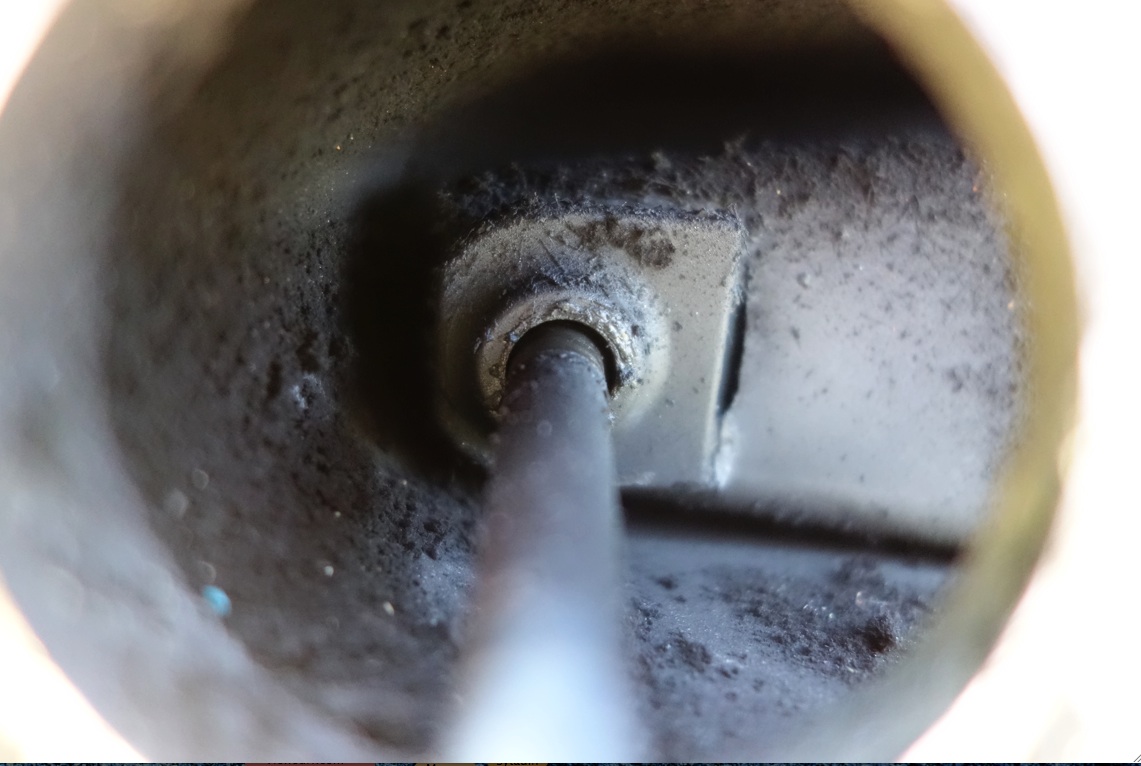

Feub a écrit :Salut,
Je comprends pas bien ton soucis avec le câble de frein à main? Mais perso, je le dépose coté levier uniquement!
O.K Feub, coté flasque il y un long ressort plus une espèce de bague sertie coté passage du câble.. c'est galère à sauté(ou plutôt à remonter) donc je vais aussi passer par le haut.. Merci.

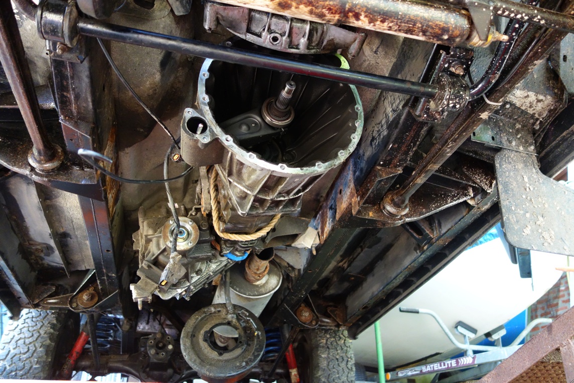

la suite des opérations..

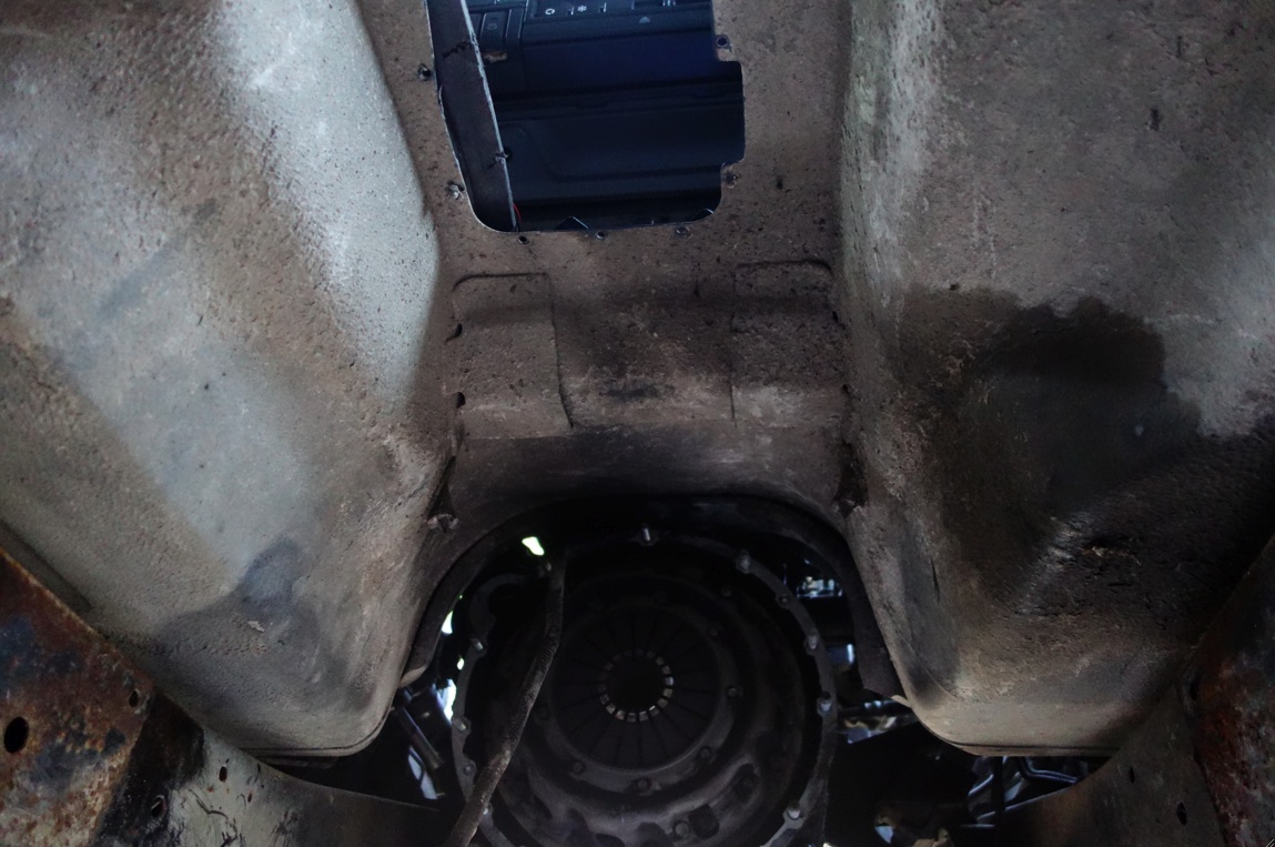

En soutenant les boîtes par en haut, on peut ainsi démonter la traverse du chassis sur laquelle
sont monter les supports des boîtes
30-
31-

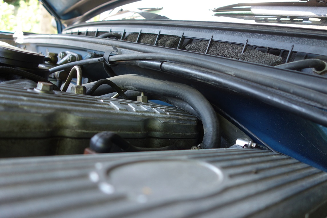

Puis on s'assure que l'inclinaison que va prendre le moteur ne sera en rien gêné par les branchements alentours,
quelques durites à débrancher ou à déplacer..
32-À relever pour ne pas les pincer..

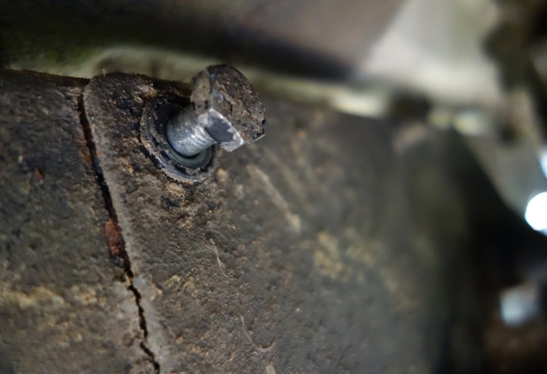

34-La bache de maçon est parfaite pour cette opération..

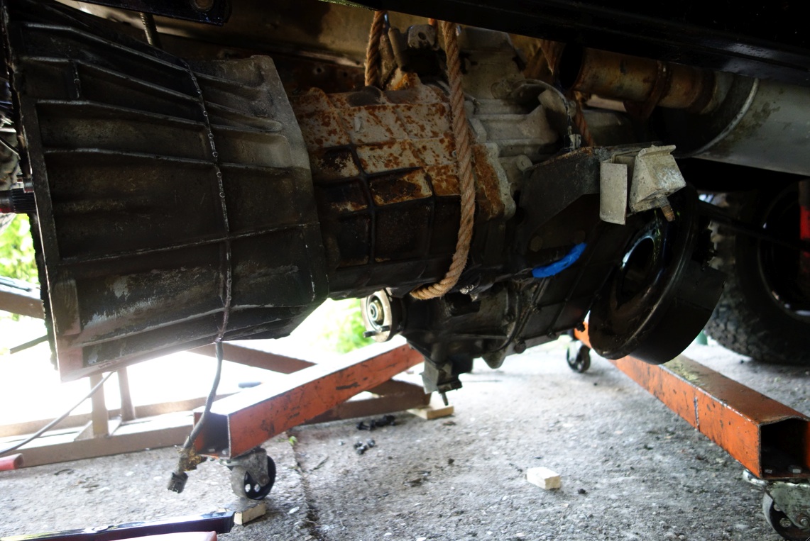

Puis c'est parti, on relâche les boites pour pouvoir atteindre les écrous du haut de la boîte,
le moteur s'incline doucement et suit le mouvement des boîtes..

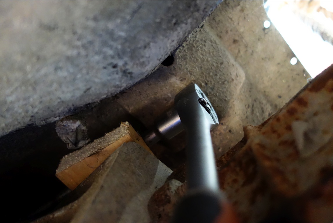

On a enfin accès (relativement) aux fixations du haut de la cloche... pour ne pas vous louper,
je vous conseille de caler le cliquet pour maintenir bien droite la rallonge.. car sinon, c'est un écrou foiré à coup sûr..
Donc prudence et persévérance.. ce n'est pas non plus impossible, et en calant la rallonge, je dirais même que ca passe
plutôt bien.. :mrgreen: :D
35-

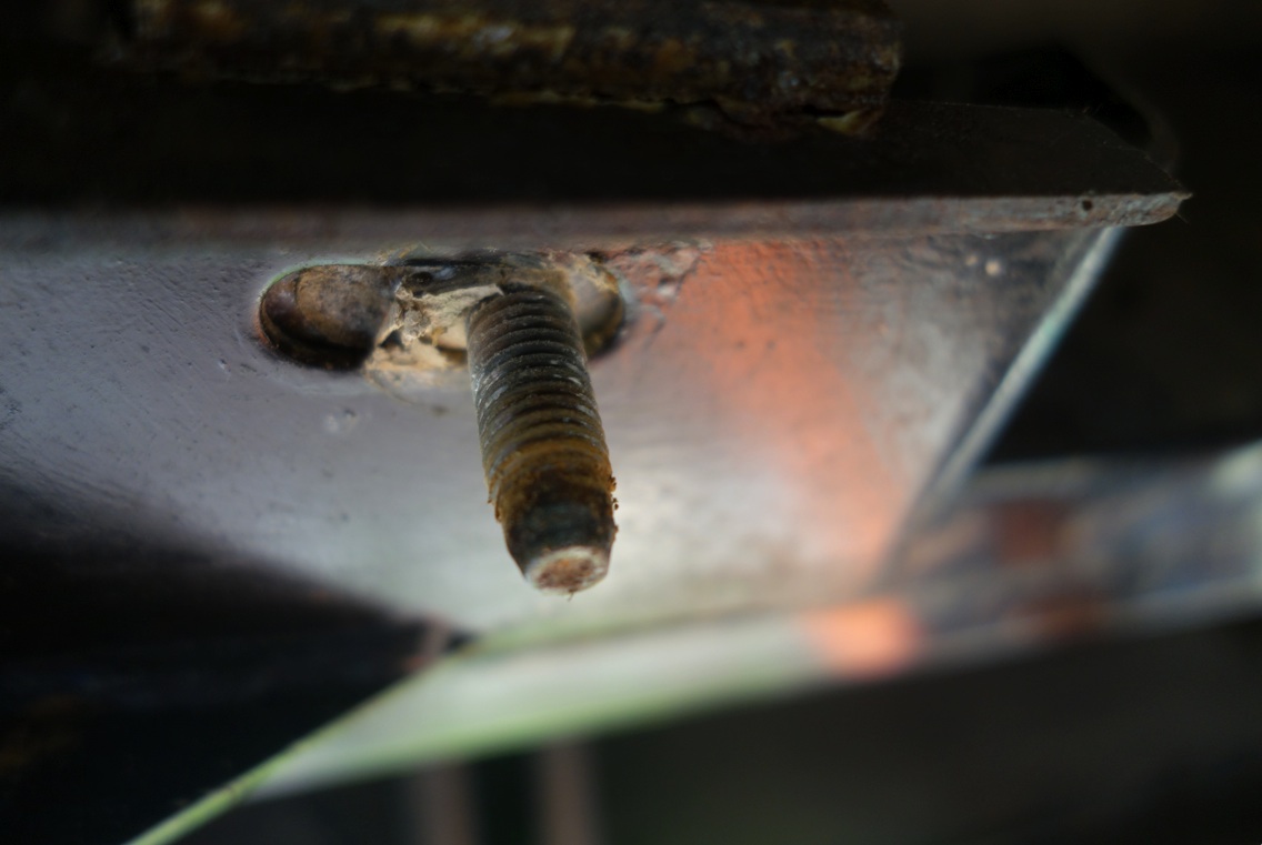

36-Tout autours de la boîte, ne pas hésiter à bien descendre pour acceder aux trois boulons à midi qui sont
les plus embêtant.. :?

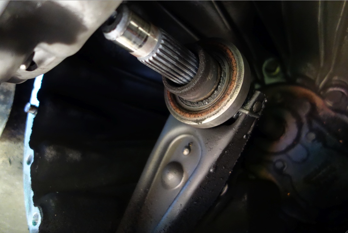

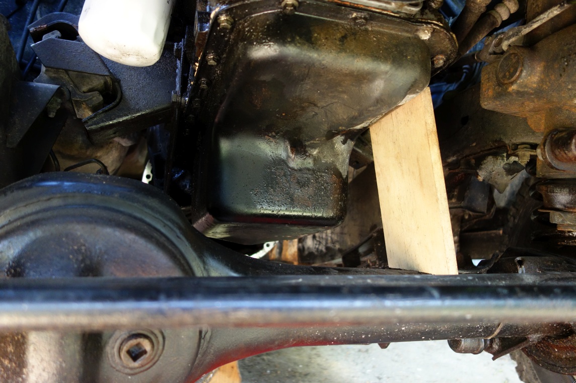

Ne pas oublier de caler le moteur, car, quand les boîtes seront libres, il voudra reprendre sa position..
37-

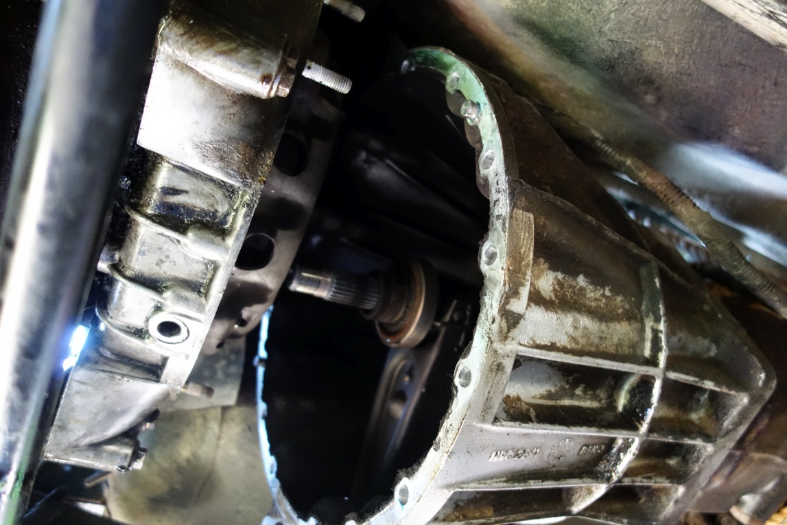

Une fois les écrous démontés, en faisant un leger mouvement de balancier avec la chèvre, les boites doivent se décoller lentement..
38-
39-
40-

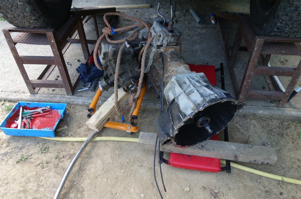

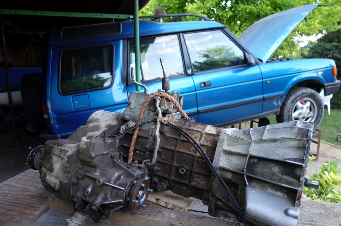

On peut alors descendre les boîtes...
41-
42-
43-
Et voilà... une bonne chose de faite.. :mrgreen:
44-
45-
46-
47-
Oufffff...

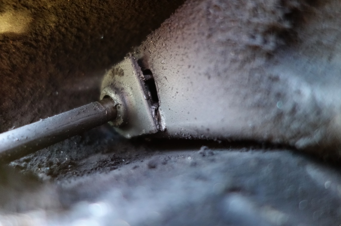

Sur la photo N°43, on peut voir le câble de frein à main qui s'effiloche, L'une des causes peut-être l’absence ou le mauvaise état de tresse de la masse entre le châssis et le bloc moteur. Ne pas oublier de contrôler ça au remontage voir d'ajouter une tresse de masse entre un écrou du tour de la cloche de boite, proche du démarreur tend qu'a faire et le châssis.
Vois ces petits thème sur le sujet:
Disco 300Tdi ne démarre pas - Batterie neuve
frein à main en feu !!
Salut L∅L∅,
O.K.. Merci , n'hésitez pas à commenter, c'est aussi pour ça que je le fais en direct live, je prends bien note
de ta remarque et je vais y regarder de plus près..

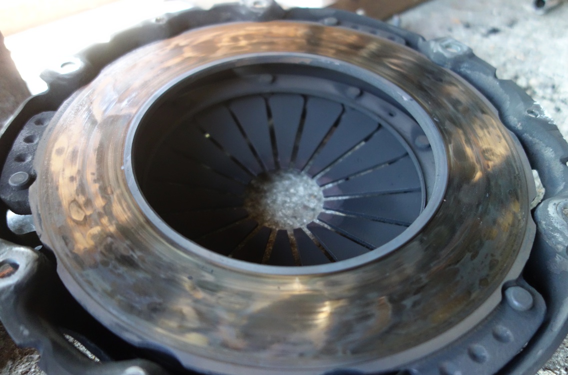

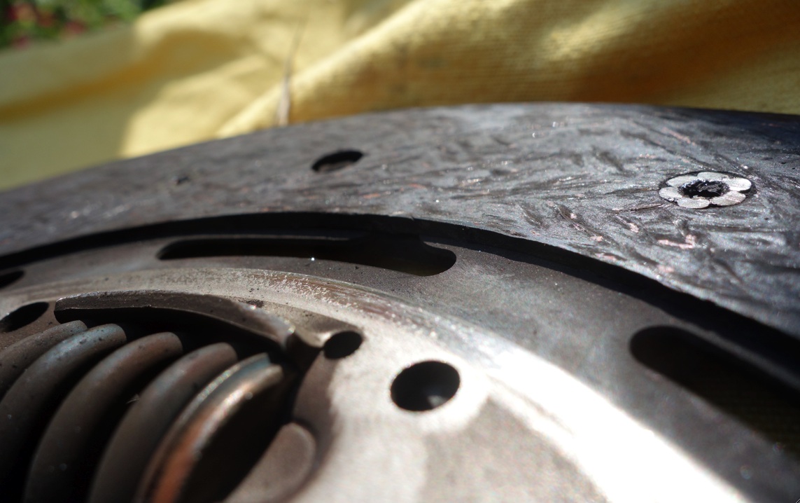

Bon.. ben c'était bien le disque d'embrayage le coupable.. :shock: :mrgreen:
Il était temps car j'attaquais les rivets.. :roll: :?
48-

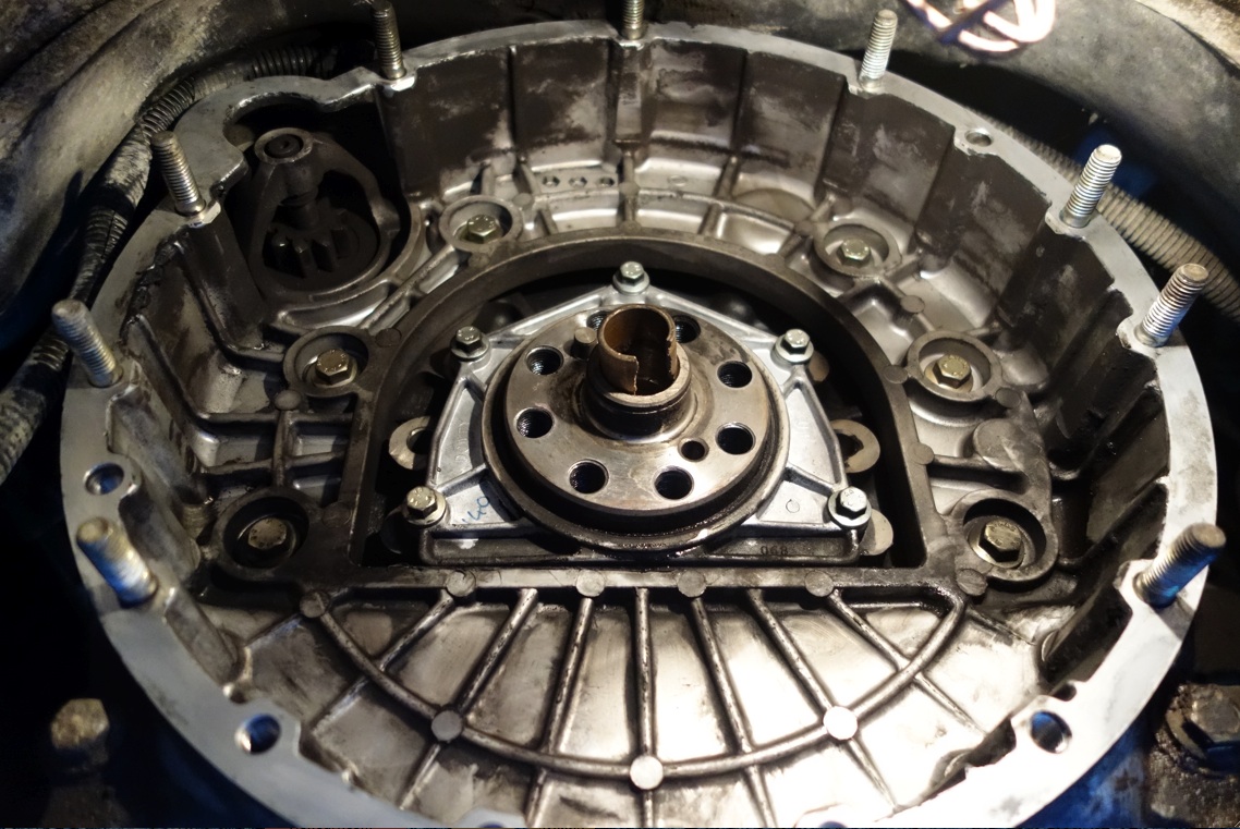

On dévisse le volant moteur(clé de 22) pour acceder au joint fuyard ainsi qu'à la bague bronze de queue de boîte..
58-
59-
La méthode de Nanard fonctionne très bien:
attaquer la bague avec une lame de scie à métaux jusqu'à la moitié et finir en la cassant au tournevis de frappe..
60-
61-
Le pion du volant moteur pour le remontage de celui-ci..

Oui c"est bien ça, seule la bague ext contenue dans le petit carter est accessible, pour la bague int, faut ouvrir!
Feub a écrit :essayer de monter l'axe au maximum: il ne doit pas monter de plus de 0.5 ou 0.6 mm suivant le n° de série de ta bv4
The Pater a écrit :0.06 mm en axial, pas en radial;
Tarimes a écrit :avec quel produit as-tu réalisé le joint d'étanchéité du carter d'huile moteur
loctite noir n° hum attend voir :? j'te dis ça demain :mrgreen:
j"édite :retrouvé loctite noir 5940

Bon, je change les deux spis des tulipes et je vais prendre les roulements aussi puis je remonte.. je retomberai les boites un autre jour au cas où.. ca me fait moins peur maintenant.. :sm5: :lol:
