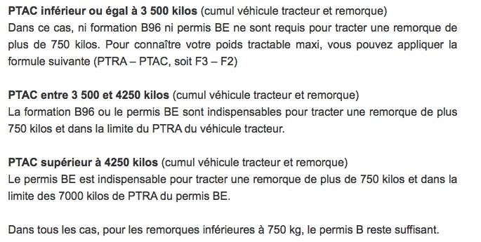

une parenthèse sur le nouveau permis B96, vous êtes tous au courant.?
Le B96, petite formation de 7h pour 300€ :mrgreen: permet de gagner 750kg de charge.. ce qui n'est pas rien en gardant un permis B classique..
On passe donc de 3500 de PTAC À 4250kg de PTAC (véhicule tracteur et remorque)..
Le permis BE est la nouvelle formulation de l'ancien E(B)..
Modifié en dernier par Tarimes le 15/07/2013 9:48, modifié 1 fois.

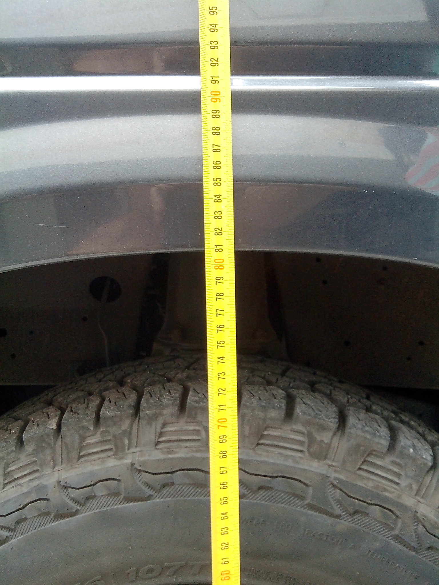

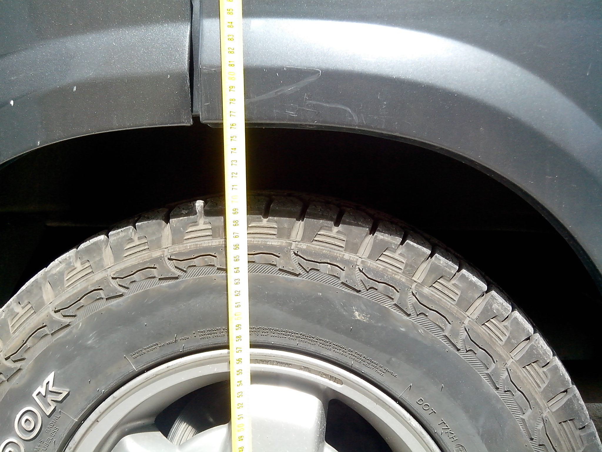

Il m'a paru intéressant de mesurer l'impact de 300 kgs de ciment (bien réparti dans le coffre du disco) sur les hauteurs de caisse au niveau de chaque essieux.
J'évalue à 50 cm la distance du centre de gravité de la charge à l'essieux arrière .
Cette charge pourrait correspondre à un chargement de départ en voyage.
Les ressorts sont d'origine et accusent 325 000 km .
Voici les hauteurs mesurées au niveau des gardes boues sans passagers à bord sachant qu'à vide, sur ce véhicule, elles sont de 79 cm à l'avant et de 80 cm à l'arrière
On observe un tassement de 4 cm à l'arrière ( 80 cm - 76 cm)
Arrière 76 cm
Arrière 76 cm
et un cabrage de 2cm à l'avant ( 81 cm - 79 cm)
Avant 81 cm
Avant 81 cm
Modifié en dernier par nanard833 le 19/07/2013 11:26, modifié 2 fois.
Re: Inventaire des ressorts et de leurs caractéristiques
Tu as inversé les photos :wink:
T'as fais exprès pour que j'ai quelque chose à dire? :mrgreen:
:sm30: C'est pour voir si les élèves du fond suivent..... :mrgreen:
corrigé
:mrgreen:
L’œil biométrique redoutable du feub ne laisse rien passer, tu crois qu'il dort, mais non, il ne le ferme jamais.
Merci feub pour ta veille.
