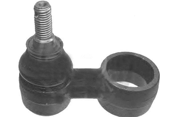

Par contre, y a un truc que je comprends pas trop, en regardant sur un grand site de pièces détachées, j'ai comme l'impression que biellette et barre stab sont "inversées".
Est-ce normal ?

Re: vilain bruit en virage
Mefie toi des photos des sites de vente de pieces. Elle represente certes une bielette, mais rien ne dit que c'est bien la photo de la reference dont tu as besoin.
Par ailleurs, independament des bielettes, ca peut aussi etre leur serrage sur le chassis. Mais c'est une piste assez probable.

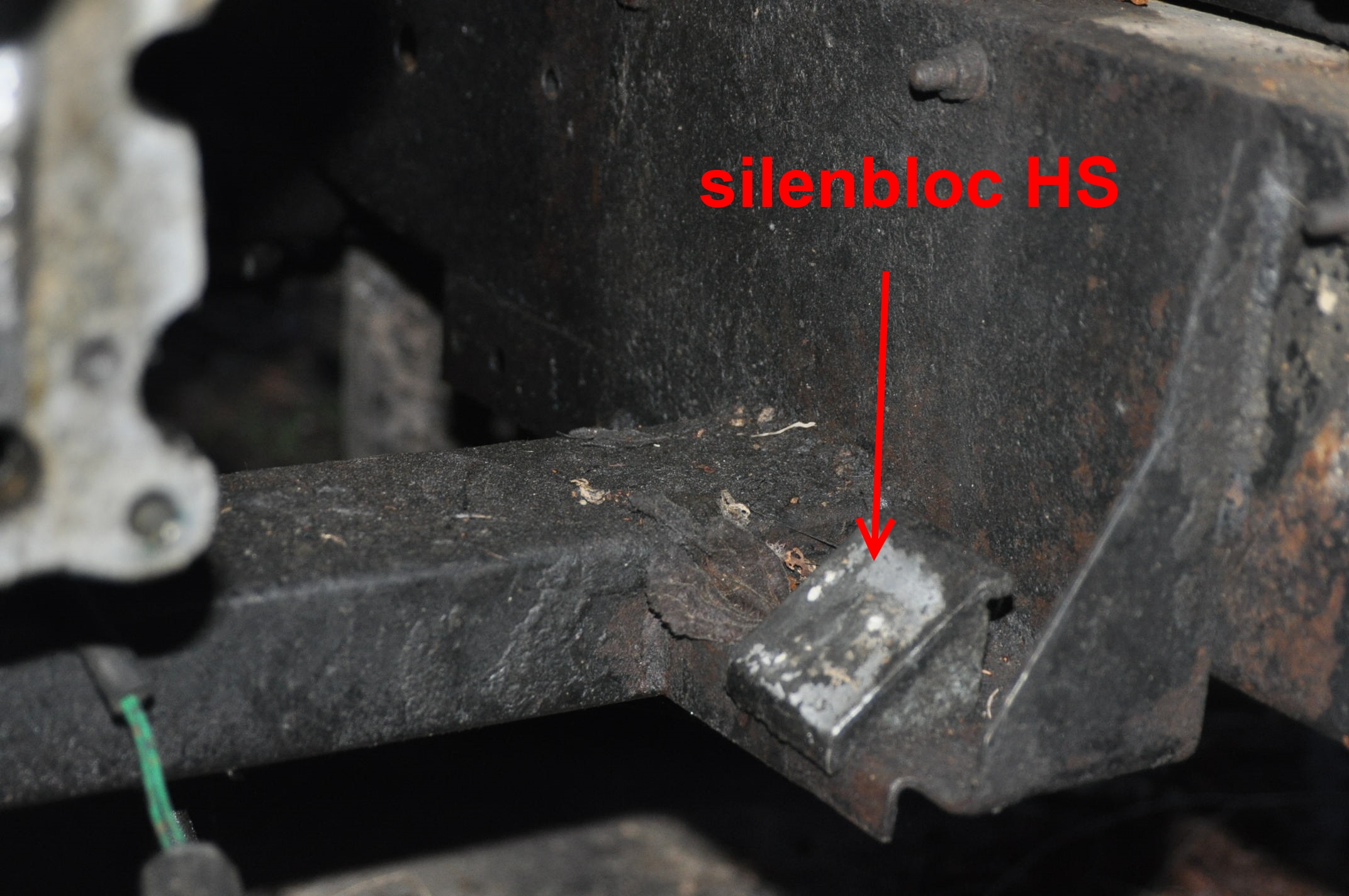

Contrôle les silentblocs de boite, il arrive qu'ils s'arrachent. Celui de droite en particulier c'est assez vicieux à voir, place un cric bouteille sous la boite de transfère avec une cale de bois et lève pour voir si il n'y en a pas un d'arraché. Sur la photo, la partie caoutchouté du silentbloc est resté coté boite de transfère, sur la traverse de boite, il ne reste qu'une la partie métallique d'où c'est arraché le caoutchouc.
