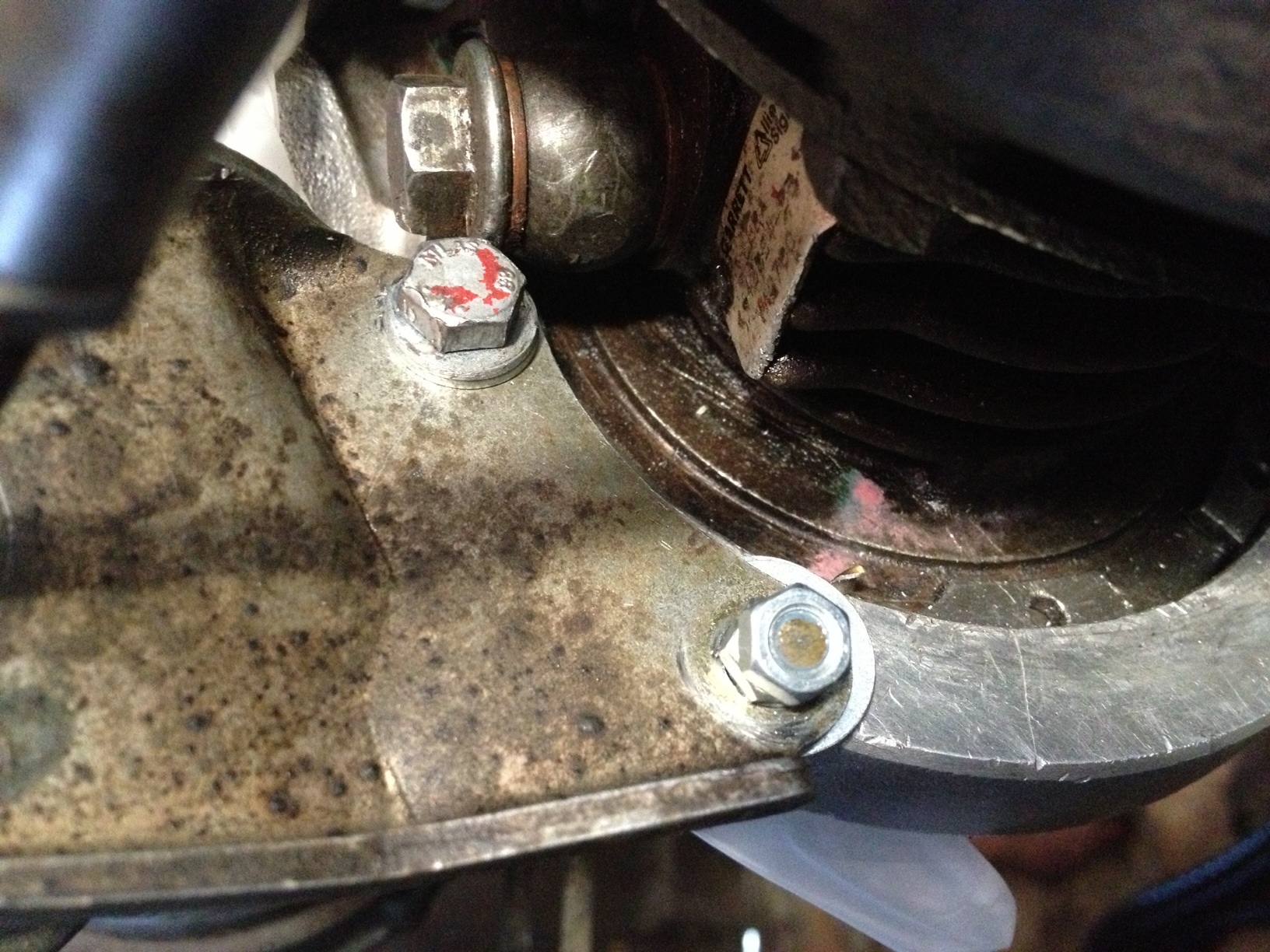

djé a écrit :Le carter est remonté, la pompe a eau changée. Demain je m'attaque a l'embrayage.
Que vois-je sur la dernière photo ? Un emballage Shitpart ?

Oui effectivement pour certaines pieces de l'adaptable est bien bon. J'ai commandé toute ma distri et au final juste le joint de carter était du britpart.

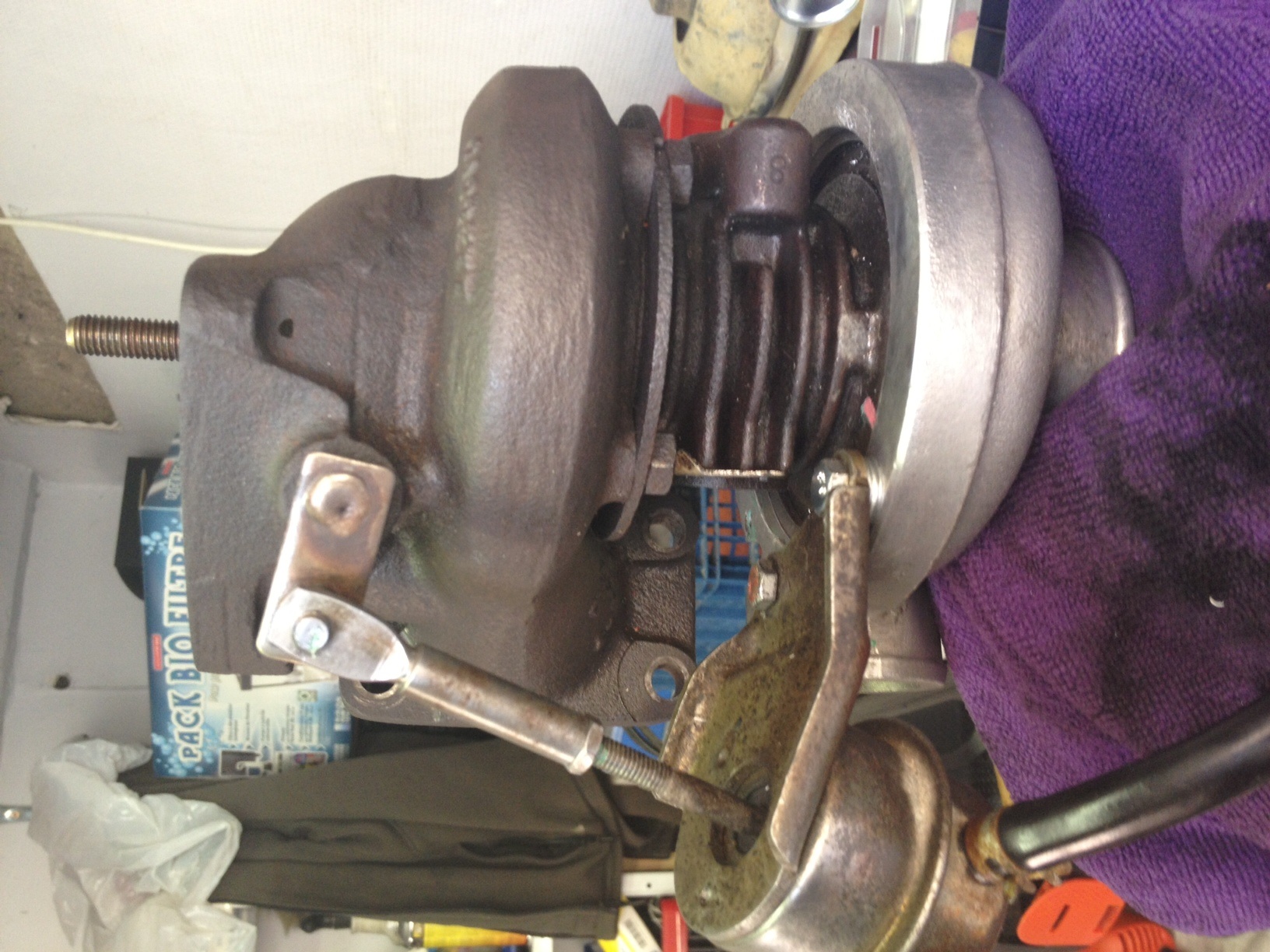

Y'a t'il une technique particulière pour tourner le turbo?
Je suppose que c'est les 4 vis (photo) qu'il faut enlever mais pour l'instant pas moyen et j'ai pas envié de niquer les vis car ma cle de 13 est un peu grande et la 12 trop petite. Le copain viendra tout a l'heure avec son jeu de clé.

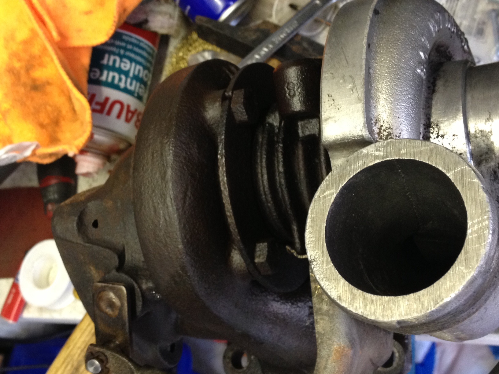

C'est bon le turbo est touné, alors en y regardant de plus près ce n était pas du tout ces vis qu'il fallait retirer mais un gros circlip qui m'a donner un mal de chien pour le remettre.
Me reste a fixer le wastegate ou a tordre un peu la pate de fixation car avec mes taraudages la tige est un peu exentrée et surtout trop en tension

Peux-tu nous mettre des photos de l'escargot tourné ainsi que des trous taraudés ?

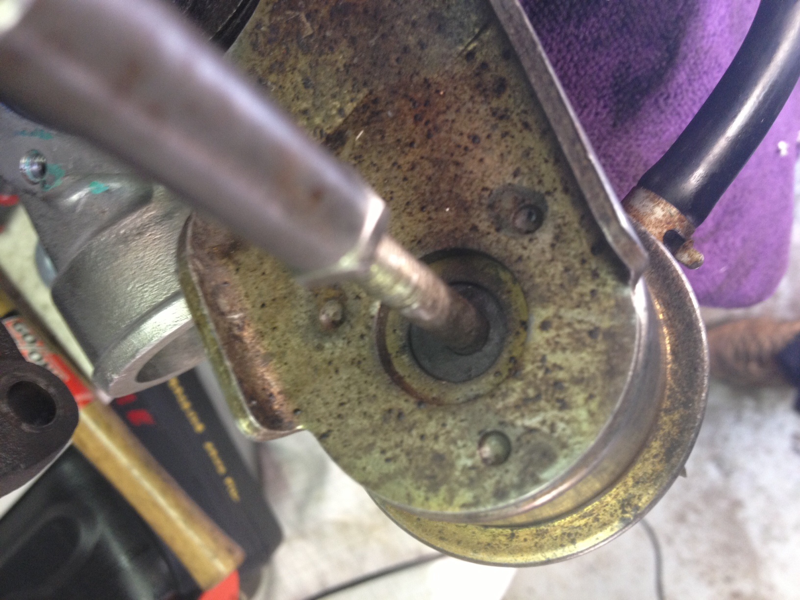

Oui mais la j'ai un hic j'ai cassé une vis de serrage de la wastegate dans le corps en Alu de l'escargot, en remontant et en serrant un poil fort ( j'ai pas eu l'impression pourtant). Du coup je vais voir comment je vais faire demain pour rattraper ça. Car je me suis tellement embêté avec le circlip que je veux pas tout redemonter.jai percé a côté et mis une vis de biais ( sans demonter impossible de percer droit le corps gêne) . Ça tient mais ça fait bricolage. Elle tient aussi par la tige de wesgate et la 1ère vis
Je te met des photos demain.

Le montage a blanc dans l'étau, malheureusement la vis a cassé au remontage sur le moteur j'ai une heure cette aprèm pour voir ce que je vais faire pour remédier a ça...

Merci pour les photos. Je vais bientôt être au même stade que toi :D
Re: Renseignement avant greffe 200tdi
djé a écrit :... Elle tient aussi par la tige de wesgate ...
Euh, c'est de l'humour, j'espère??? :mrgreen:
Il est indispensable de monter un manomètre pour vérifier la pression de régulation de ton turbo, vu le bricolage que tu as fais, elle est très certainement modifiée... et si elle est fortement augmentée, le moteur ne va pas aimer longtemps... :wink:

Oui je te rassure feub c'est de l'humour, hier j'ai tout remonter et ça tien nikel, ma vis est juste legerement de biais a la place d'être droite. Je l'ai monté au frein filet pour avoir une sécurité supplémentaire. Sinon on vois bien sur les photo que la tige de wesgate est centrée et je l'ai remis comme a l'origine d'où les rondelles en dessous.

Pour romain71 essaye de te procurer une grosse pince a circlip pour tourner l'escargot car sinon ça va être comme moi la misère! Pour l'enlever très facile mais j'ai du emprunter une grosse pince pour le remettre sinon impossible tout seul!

Ok, j'aviserai pour la pince, autrement tu l'as tourné de 90° ?
djé
Messages : 155
Enregistré le : 27/03/2013 23:37
Message non lu par djé »
Oui a peu pres un quart de tour pour que la sortie soit en haut.
Attention avec le raccord banjo du haut pas que la vis tape dedans moi c'était juste.
Pour info Il y'a 35mm d'écart entre les trous du circlip et le diamètre c'est celui de l'escargot a peu près.

Voici la fameuse vis cassé, j'ai coupé la tête puis mis écrou et contre écrou , j'ai régler l'inclinaison de ma tige de westagate ( pour la centrer) avec les rondelle en dessous 3 d'un côté et 4 de l'autre , si ça peut aider...
