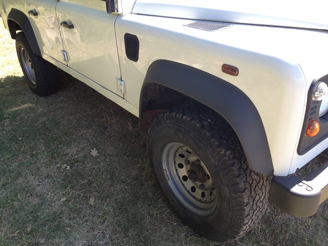

Salut,karijini a écrit : si on peut se concentrer sur la technicité du sujet)
Bonsoir, et ouikarijini a écrit : Il semblerai donc que le 16x8 ET00 soit un bon compromis...

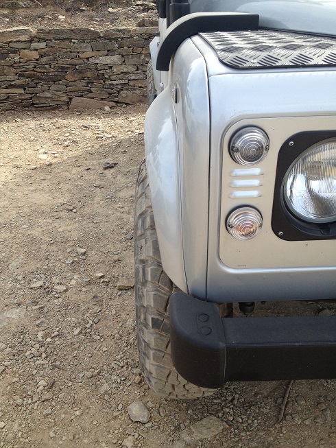

Salut, ça n'éclabousse pas trop le côté du véhicule, par temps de boue, les enfants à l'arrière fenêtre ouverte ?karijini a écrit : 255/85 R16 BF KM2 - Modular noire beadlock 16x7 ET0
