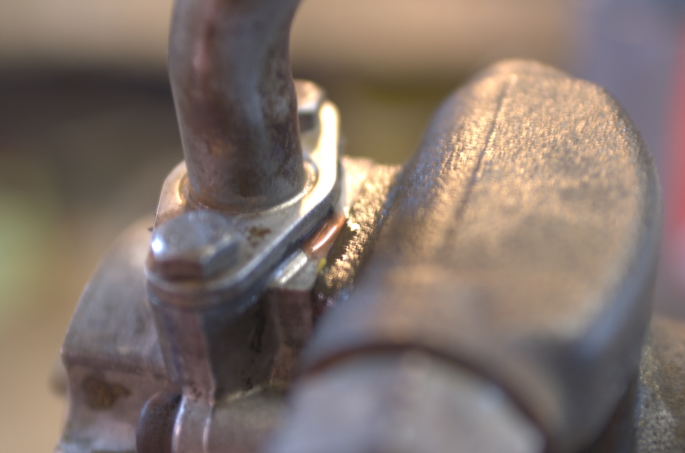

Ci-dessous quelques photos pour illustrer :
Pompe DA TD5
Pompe DA TD5
Dispositif de test
Dispositif de test
Fuite sur plan de joint
La fuite se situe sur le plan de joint des deux corps de la pompe. Il dépasse de ce plan un joint qui semble être en plastique.

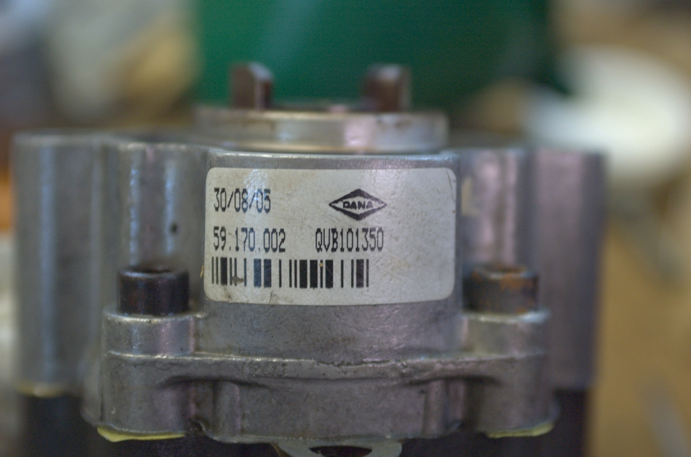

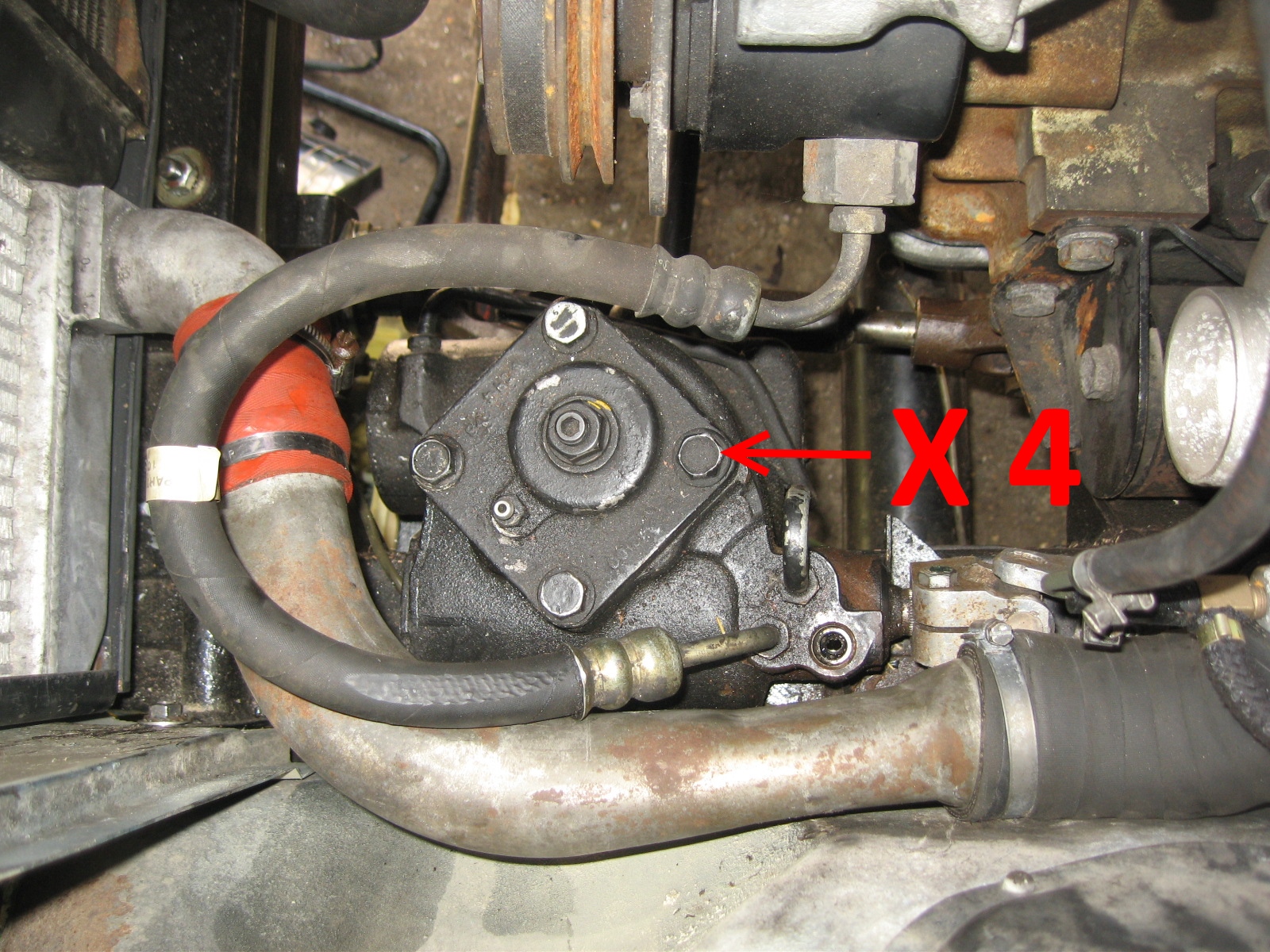

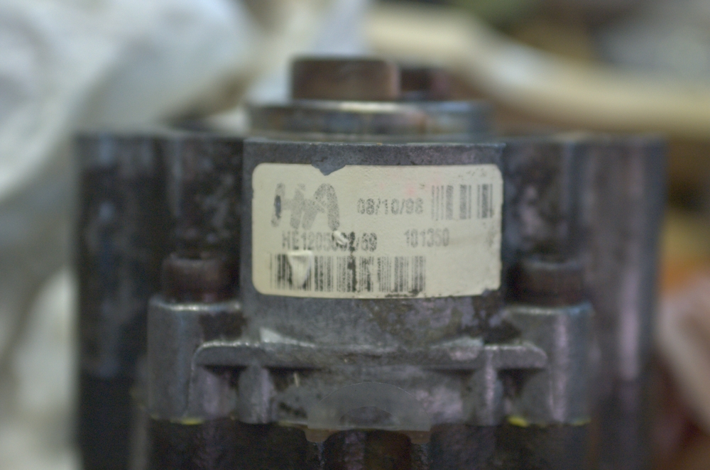

Tout d'abord, j'ai pris en photo les étiquettes se trouvant sous les deux pompes, avant de monter celle qui fonctionne. Peut-être que ça dira quelque chose à l'un d'entre vous, notamment sur le fabricant etc.
Étiquette pompe HS
Étiquette pompe HS
Étiquette nouvelle pompe
Début du démontage :
Pompe entière
Pompe entière

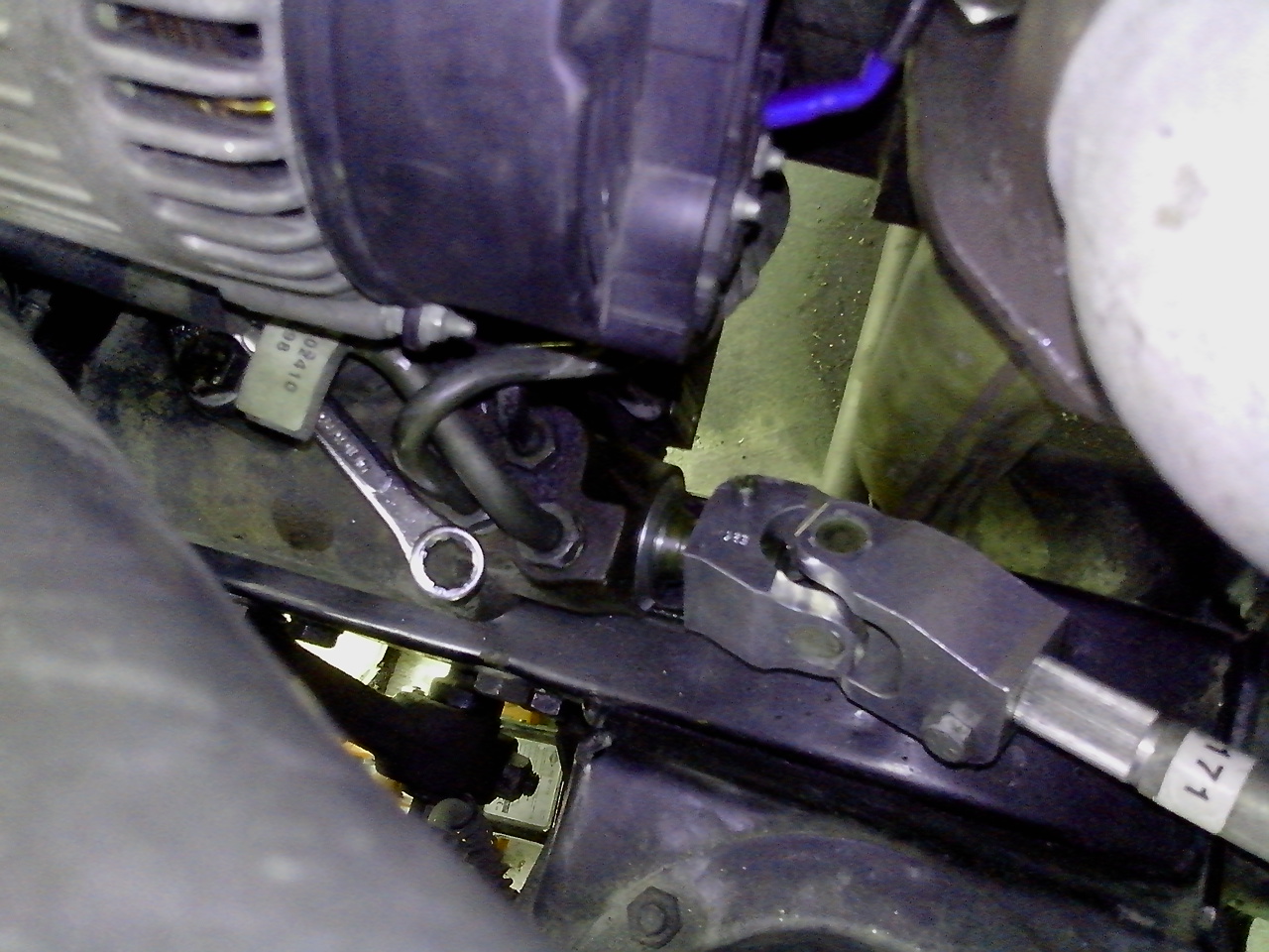

On enlève les quatre vis et c'est là que je sèche pour aller plus loin sans tout bousiller.
Le corps de pompe se divise en deux autour de l'axe, mais chaque côté est retenu soit par le support de poulie d’entraînement, soit par la pièce qui entraîne la pompe à eau qui se trouve derrière la pompe de DA.
Couplage vers la pompe à eau
Support de poulie
Support de poulie
J'ai d'abord pensé que la pièce de couplage était vissée sur l'axe, alors je l'ai immobilisée dans l'étau et j'ai actionné la poulie de l'autre côté : ça tourne en forçant mais ça ne se dévisse pas. Peut-être faut-il l'extraire ?
Les spécialistes, des idées ?
À +

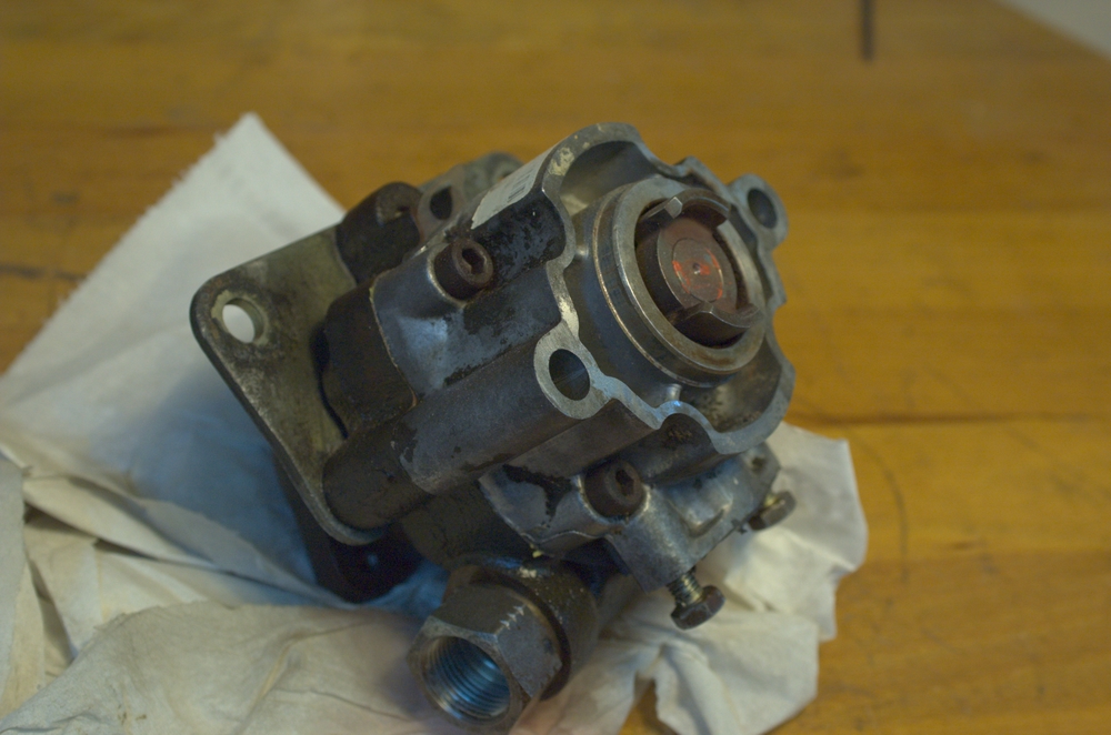

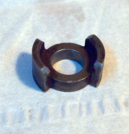

Avec un peu de persuasion, :mrgreen: j'ai réussi à ôter la pièce qui empêchait d'ouvrir la pompe
Pièce de couplage des pompes DA et refroidissement

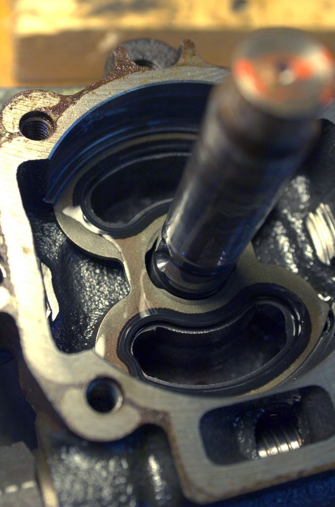

On peut ainsi ouvrir la pompe :
Pompe DA ouverte
Pompe DA ouverte

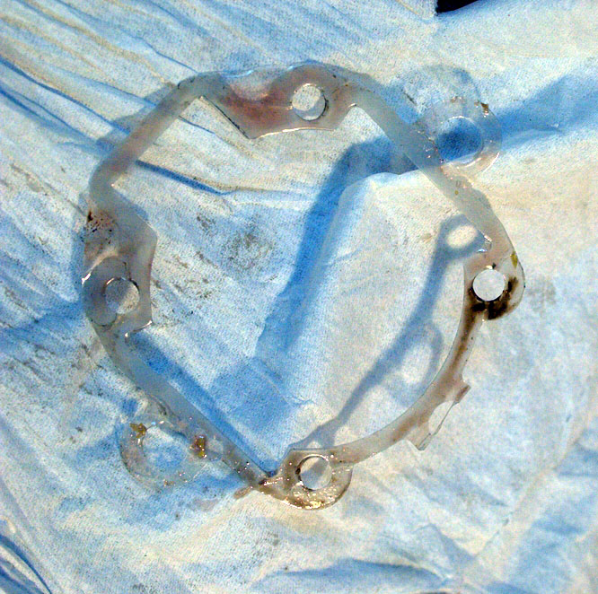

De là, j'ai sorti une sorte de pâte à joints jaune et un joint en plastique transparent :
Pâte à joint jaune
Pâte à joint jaune
Joint transparent
Joint transparent
Joint transparent
Joint transparent

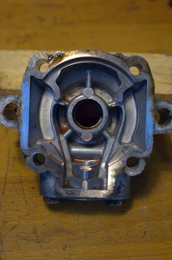

Voici les deux parties en détail :
Carter de pompe
Carter de pompe
Reste de la pompe
Reste de la pompe

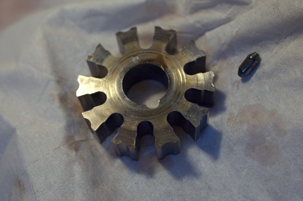

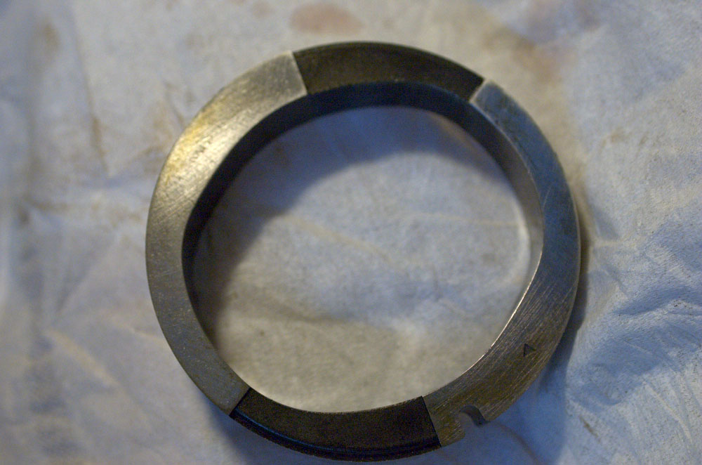

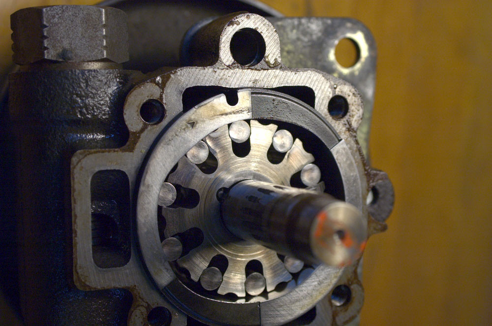

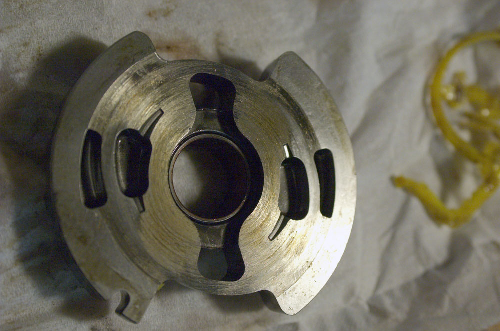

J'ai démonté toutes les parties mobiles pour les examiner :
Première pièce recto et tige de solidarisation

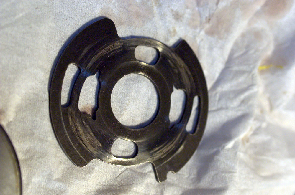

Première pièce verso
On voit sur cette dernière photo des rayures, preuve d'un fonctionnement sans huile.
La tige traverse la pompe ainsi que les autres pièces pour s'enfoncer dans le corps de pompe, empêchant ainsi toute rotation des dites pièces.
La deuxième pièce à venir est de forme circulaire à l'extérieur et ovale à l'intérieur. Elle est frappée d'un petit triangle, sûrement un repère de montage.

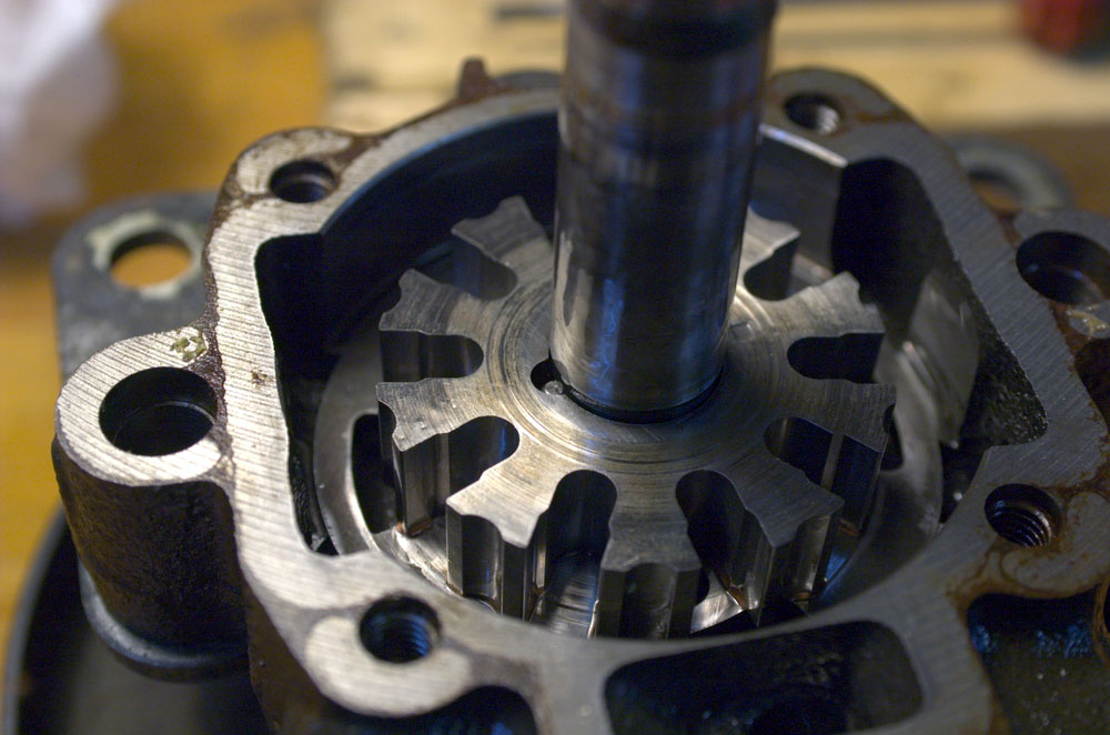

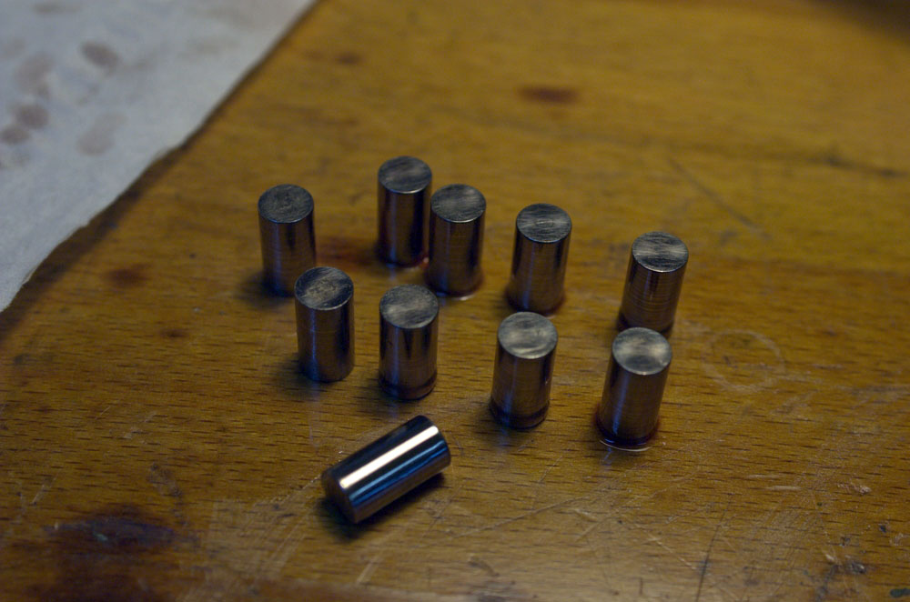

J'ai ensuite sorti les petits cylindres
Puis le rotor et sa clavette
On voit également des rayures sur cette face alors que l'autre n'en a pas au même endroit
Et enfin la dernière pièce bien rayée sur ses deux faces
On arrive au fond du corps de pompe
Voilà !
Les questions que je me pose sont :
- quel est ce joint jaune ?
- peut-on trouver des pièces détachées pour remplacer celles usées ?
- bref, que faire de cette pompe à part un presse papier ou un pied de lampe ?
À +

ma pièce de couplage des pompes DA et refroidissement était bien usée, un gros mm de matière en mois sur le bord d'attaque. C'était monté sec, j'ai remonté graissé.

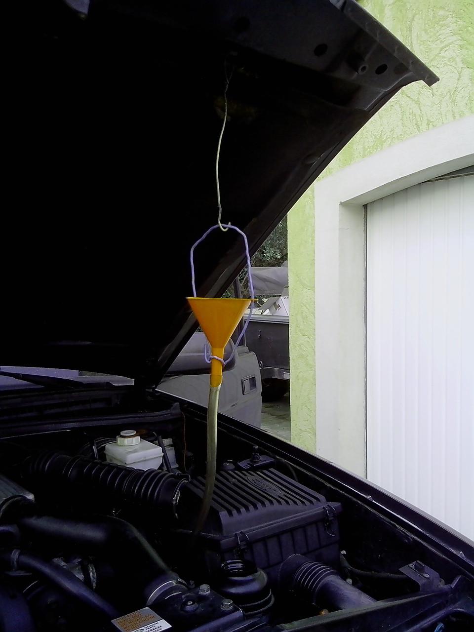

Re: [Def 130 TD5 1999] Fuite sur la pompe de DA
Merci :D
Je me suis inspiré de ta méthode; longue durite transparente planté sur la purge avec un entonnoir au bout accroché au capot au dessus du niveau du bocal :mrgreen:
Remplissage de la durite avec la dextroLØLØ :mrgreen:
Ouverture de la purge.
Quelques bulles sont remontées toutes seules dans la durite
Fermeture de la purge.
Braquage à droite en butée.
Ouverture purge.
Braquage à gauche
=> Pendant le braquage de droite à gauche, le niveau d'huile descend dans la durite transparente par aspiration (ça marche que dans ce sens sinon ça refoule)
Remettre de l'ATF dans l'entonnoir au dessus du niveau du bocal
et on recommence jusqu'au bon niveau dans le bocal et c'est tout bon :sm2:

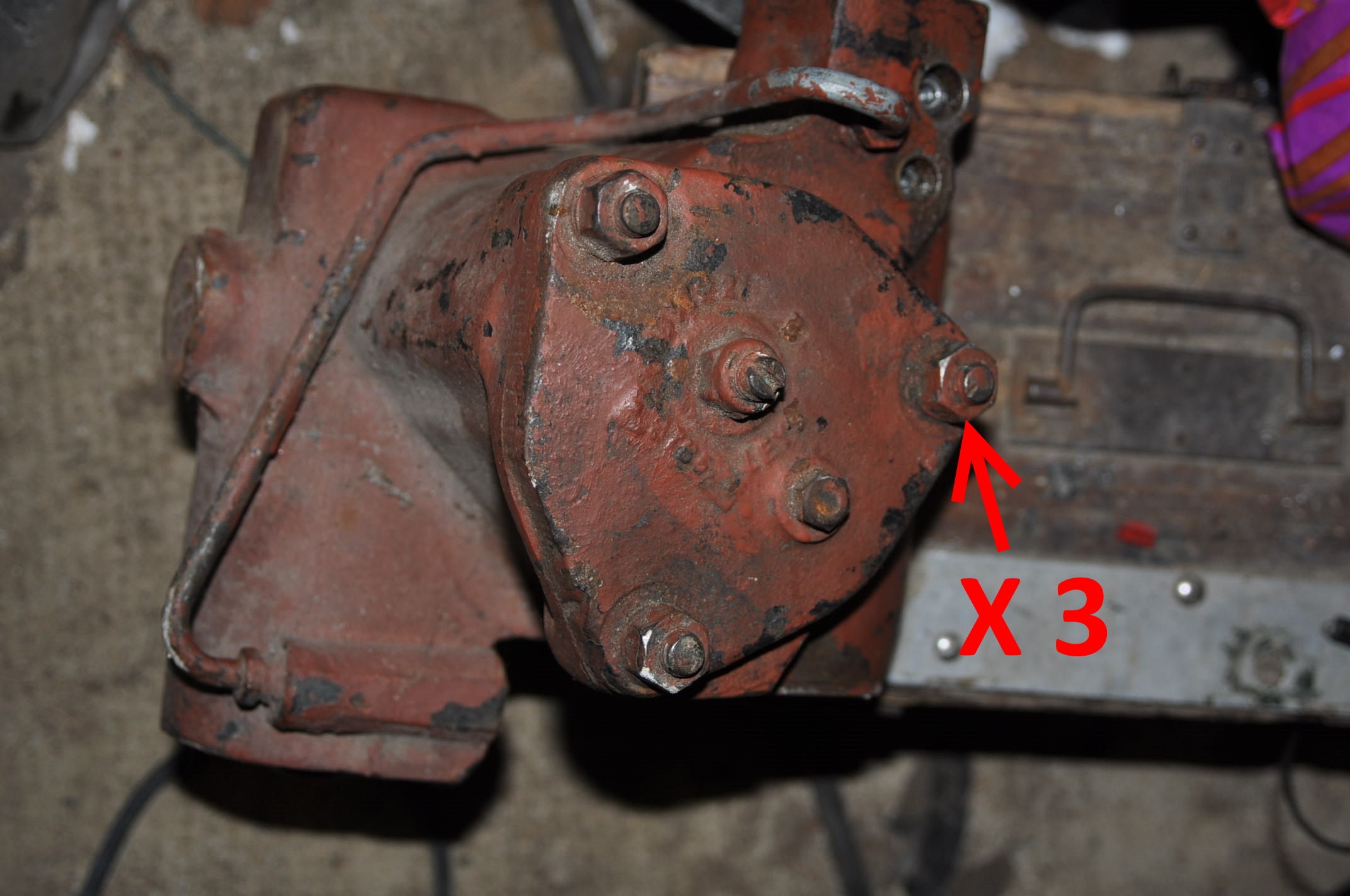

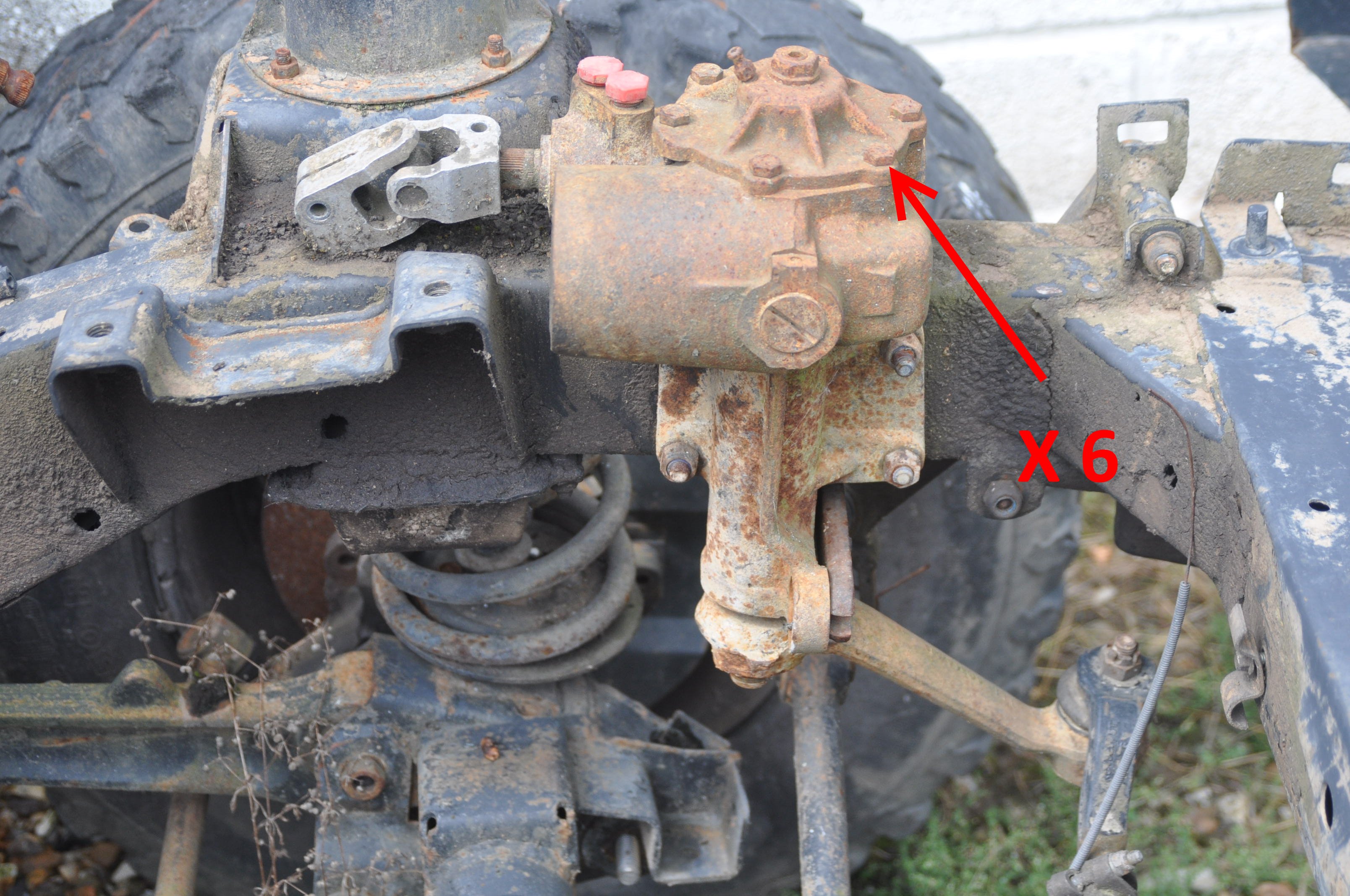

africastef a écrit : c'est quoi ces histoires de 3,4 et 6 bolt box ?
C'est presque une histoire sans parole... Box = boitier, sous entendu de Direction Assistée, donc rien à voir avec la pompe. :wink:
3 bolts

6 bolts
Donc la pompe de DA quand elle fuit...... on la jete et on la change
On peut parfois avec de la pâte à joint arriver à sauver l'étanchéité de la pompe.
