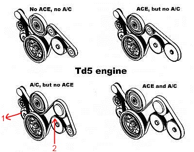

Bonjour. Ayant profité des conseils donnés sur ce forum, je m'y colle à mon tour pour un petit retour d'expérience sur le sujet.
Cela faisait un petit moment que la courroie auxiliaire de mon Def 90 TD5 de 2002 avait tendance à "crier" un peu, à froid. A l'oeil, elle ne semblait pas en mauvais état, mais au toucher, en appuyant dessus, on entendait bien qu'elle "croustillait", indiquant que le caoutchouc était sec. Bref, il était temps de songer à la remplacer (145 000 kms). Par précaution, j'en avais acheté une neuve il y a un moment pour la garder en permanence dans le véhicule, on ne sait jamais...
Après avoir recueilli quelques renseignements sur le sujet, il était indiqué qu'il fallait démonter le ventilateur (avec outil spécial) pour accéder au galet tendeur et à la courroie. Pour ma part, j'ai plutôt tendance à démonter le moins possible... pour ne pas avoir à remonter. Je me disais que ça devait être possible de remplacer la courroie sans démonter le ventilateur, et j'y suis parvenu (comme d'autres).
Je dois préciser que j'ai des mains plutôt fines et cela a toute son importance, étant donné l'espace réduit derrière les pales du ventilateur. Si on sait comment faire, l'opération peut se dérouler en moins d'une heure, mais moi, j'ai tâtonné...
Pour la courroie, il faut d'abord faire attention et la commander en fonction de la configuration du véhicule (avec ou sans clim A/C, avec ou sans ACE). Voir les schémas ci-dessous si on n'est pas très sûr. Pour ma part, c'est avec clim et sans ACE.

- Positionner la clé à oeil sur le galet tendeur (1 sur le schéma) et tourner dans le sens inverse des aiguilles d'une montre (enfoncer à gauche) pour l'écarter et ainsi détendre la vieille courroie.

- Commencer par mettre en place la courroie, en commençant par la gauche, côté galet tendeur. Engager la courroie dans toutes les poulies à gorge et laisser celle "à plat", à droite (2 sur le schéma) pour la fin. La courroie neuve est moins détendue que l'ancienne et ce n'est pas facile de la remettre en place, elle est plus courte, d'où l'importance de commencer par les poulies à gorge...
- Avec la clé, détendre à fond le galet tendeur et le maintenir bloqué (long tube bloqué sous le capot ou votre pote venu vous aider)
- A droite, approcher la courroie de la dernière poulie (2 sur le schéma) et la tirer avec les deux mains jusqu'à la faire remonter sur la dernière poulie "plate". Normalement, si la courroie est bien en place sur les autres poulies et que le galet tendeur est bien écarté à fond, ça se fait assez facilement.
