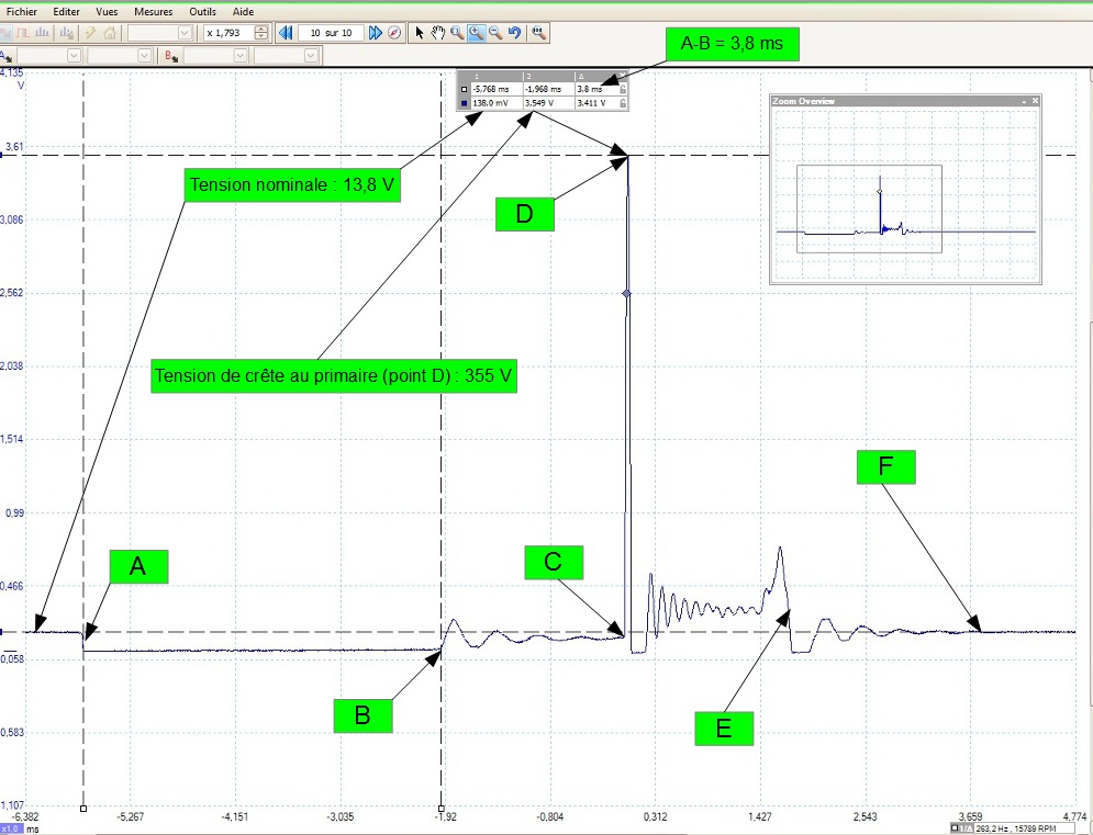

Les oscillogrammes qui suivent sont issus d'un simple réglage du régime moteur sur la LNA ; lorsque je procède à un contrôle complet du calculateur, j'en tire d'autres, mais que je n'ai pas conservés, car je n'aurais jamais imaginé écrire un jour à ce sujet.
Ces courbes auraient leur place dans un sujet théorique dédié ; le fin du fin serait même de comparer des systèmes mécaniques et électroniques, mais bon... :sm11:
Les contrôles portent d'abord sur la stabilité du calcul malgré les parasites provenant par exemple du moteur d'essuie-glaces (vérification de la qualité de filtration des parasites) sur la gestion de la bobine (courant et tension normaux) sur le développement des courbes d'avance, sur la précision du point d'allumage et se terminent par un contrôle de l'étincelle aux bougies, avec un passage par la case conformité de l'isolement des câbles haute tension.

Passons maintenant aux graphiques.
Le premier donne une vue d'ensemble des cycles du circuit primaire de la bobine : on vérifie tout d'abord que la tension de pointe à l'ouverture du "rupteur" est régulière sur plusieurs cycles et par un calcul fondé sur la durée du cycle - effectué automatiquement aujourd'hui par les numériseurs ou les oscilloscopes numériques - on obtient la fréquence du phénomène, donc le régime de rotation du moteur, qui était la variable à mesurer dans le cas présent.
La limite repérée pour la tension de crête est ici de 350 volts (désolé pour le non report des calibrages de sonde, il faut de nouveau multiplier les tensions affichées, ici par 100 :wink: ). A température identique, toute dérive de cette tension (en + ou en -) ou toute variation de la fréquence des oscillations révèle un défaut à la bobine (primaire ou secondaire) ou au condensateur, qu'il faut alors tester plus finement.
A ses débuts, le phénomène est généralement impossible à percevoir à la conduite, même par un conducteur connaissant parfaitement son véhicule.
J'ai vu des condensateurs dériver de manière très vicieuse : un contrôle au capacimètre basique ne révélait pas grand chose, juste quelques % de variation de capacité, mais c'est la résistance de fuite qui commençait à partir dans les choux. Dans ce cas, cela se passe comme lorsqu'on gonfle un pneu légèrement crevé : quand la pression de gonflage s'élève, la fuite augmente. Mais la perte de pression n'est pas visible durant les deux ou trois secondes nécessaires au contrôle de la pression et la dépose du gonfleur...
De même, la vérification au capacimètre n'est pas toujours suffisante : les condensateurs associés aux bobines peuvent avoir un diélectrique fatigué, mais cela ne se révèle qu'à des tensions de plusieurs dizaines de volts, alors qu'un capacimètre ne travaille que sous quelques volts.
Un article dédié au contrôle sérieux des condensateurs aurait sans doute sa place sur ce forum, mais sa portée opérationnelle pour la communauté me semble vraiment limitée.
A voir...
Le graphe suivant donne le détail d'un cycle au primaire. Il fournit le détail de la commande en tension délivrée par le calculateur. En d'autres termes, on relève la tension aux bornes de sortie du calculateur sur les broches 7 et 8 :
Avant le point A, le transistor est bloqué, il n'est pas conducteur, donc la bobine ne charge pas. On mesure par conséquent la différence de potentiel entre la sortie bobine et la masse, soit 13,8 V (tension générale au sein du circuit électrique).
En A, le transistor, dont le courant de base est commandé par le micro contrôleur via une chaîne plus ou moins complexe, devient conducteur : un courant s'établit dans la bobine et la tension tombe à 0.
En B, soit 3,8 millisecondes plus tard, l'intensité prévue dans la bobine étant atteinte, le calculateur fait varier le régime de charge : la tension dans le circuit remonte alors à partir de B, puisqu'une résistance y a été incorporée par le micro contrôleur afin de limiter l'intensité du courant de charge.
On note que ce temps dépend uniquement de la bobine et non du régime moteur.
A partir de ce stade, le calculateur se contente d'entretenir un courant constant dans la bobine. La courbe de courant accusant une variation - la dérivée de la courbe représentative du courant de charge devient nulle puisqu'on tourne à présent en courant constant - (désolé, il aurait fallu que je mette en ligne la courbe de commande en courant) l'inductance de la bobine provoque les petites oscillations que l'on voit entre B et C. On note également que l'intensité circulant dans la bobine provoque une très légère chute de tension dans le circuit de charge (autre bon moyen de détecter un début de connexion paresseuse dans le circuit de charge, notamment aux bornes de la bobine) d'où une tension qui remonte de quelques millivolts (en d'autres termes, la courbe n'est pas parfaitement parallèle à l'axe des abscisses). Dernier point : le moteur effectuant un tour complet en 57 millisecondes à 1 050 t/mn, on peut en déduire que "l'angle de came" nécessaire, à ce régime, à la charge correcte de la bobine, serait de 24°.
Donc rien à voir avec les valeurs classiques d'un allumage mécanique. :wink:
En C, le transistor de puissance se bloque et ouvre le circuit de charge : lorsqu'on étudie le détail du temps de montée du signal, on trouve un temps d'environ 38 micro secondes (38 millionièmes de seconde :sm11: ).
La tension au primaire atteint alors 355 volts à la crête D.
Entre C et E, le circuit RLC (résistance + inductance bobine + capacité du condo) oscille selon sa fréquence propre. Au primaire, l'énergie passe alternativement de la bobine au condensateur, entretenant une étincelle au secondaire dont la durée est la même que le laps de temps CE, soit environ 1,6 ms. Les dernières oscillations (vers le point E) correspondent à l'extinction de l'étincelle aux bougies en raison d'une tension d'arc devenue trop faible.
Entre E et F, le reste de l'énergie se dissipe au secondaire, ce qui prend environ 2 ms.
A partir de ce stade, la bobine est réarmée et un nouveau cycle peut recommencer.

Avant le point A,...
OK
Si chronogramme correspond au bout de schéma du début
La tension tombe a 0 entre les bornes 8 et 7.
C'est la résistance R1 qui en donnant une image du courant dans le primaire de la bobine informe le calculateur.
? le calculateur ne peut intervenir que sur la durée.
La tension remonte car le transistor passe de l'état saturé (passant) a l'état pas tout a fait bloqué mais il doit être en zone linéaire, d'où le début d'amortissement ou la remonté de tension, la seul façon entre guillemet que le processeur a pour limiter le courant c'est de jouer sur le courant de base de Q1, donc q1 aurait un fonctionnement mixte ce qui assez rare. La seul résistance qu'il y est dans le schéma dans le circuit de bobine, c'est R1, sa valeur étant de 0,05 Ω tu te doutes bien que cela ne limite rien du tout, par contre tu peux noter au passage qu'elle fait ses 3 W.
Donc, la peut-être que le calculateur, commute, commute pas en fonction de l'image du courant et que la forme amortie vaguement sinus soit dut a ça.
La constante de temps de charge de la bobine est L/R, donc sauf si il y a une résistance ballast dans le circuit de bobine de la LN, le fait de mesurer le courant dans la bobine permet d'avoir toujours a peu près la même charge, même si les caractéristiques de la bobine changent dut à la température.
Tu l'as quelques part cette courbe? Car on voit clairement un amortissement dut a un asservissement mais pas de rupture.
Ne pourrait-on pas plutôt attribuer cette chute de tension au Vce du transistor qui justement ne fonctionnerait plus en commutation dans cette zone.
Il faudrait faire un relever afin de comparer les différences.
C'est effectivement rapide.
OK
OK
OK
On passe au cylindre suivant
Lorsque le régime moteur augmente et dépasse une certaine valeur, le calculateur fait évoluer le temps consacré à la charge d'entretien. Il me semble d'ailleurs que cette phase n'existe plus sur les calculateurs actuels.
Chaque bougie a sa bobine, donc il n'y a plus la contrainte de l'attente.
Fin du quart d'heure encyclopédique! :D
