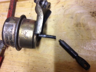

Bonjour, ayant toujours mon problème de suralimentation du turbo j'ai enfin voulu remédier a cela. Lorsqu'a l'époque j'avais pivoté mon turbo j'avais foiré une vis dans le corps en alu de l'escargot et ne pouvant pas agir sur ma westegate ( écrou tourne dans le vide et tige gripée) j'ai du le remonter comme cela entraînant une pression de 1.2bar.
J'ai voulu essayer de desserer la tige pour réduire la pression a environ 1bar mais après avoir réussi tant bien que mal a desserer 2 tours la tige c'est cassée.
Tige bouffée ou l'ecrou tournait dans le vide
Tige casée
Tige casée
J'aurais aimé savoir si quelqu'un d'entre vous vous sait ou trouver juste cette wastegate ou turbocharger actuator, j'ai trouvé un modèle qui pourrait correspondre mais la mienne est soudee par 3 points sur le support alors que celle vendue pas 2 tige a visser sur le support ??
Merci de votre aide

N'étant pas sur de pouvoir recommander la même westagate j'ai réparer la mienne. Vois si le détail si jamais cela devait arriver à quelqu'un .
Tout d'abord j'ai refait le filetage de la tige principale, puis j'ai visser un connecteur pour tige filetée, puis un petit bout de tige filetée puis la partie qu'on accroche au turbo (préalablement percée puis Retaraudé )
La réparation marche très bien , la westagate est de nouveau réglable et chose qu'on ne voit pas sur les photos mais j'ai même rajouter un écrou comme à l'origine que j'ai aminci à la lime.
Réparation
Réparation
Résultat, une pression de 0.8 bars maxi en charge. Un moteur qui tourne plus rond ( je vois pas pourquoi mais j'ai l'impression) , un turbo qui ne hurle plus et un def qui marche beaucoup mieux. Reste maintenant a régler tout ça, la pression à un peu moins de 1bar et corriger mon réglage de pompe à injection .
