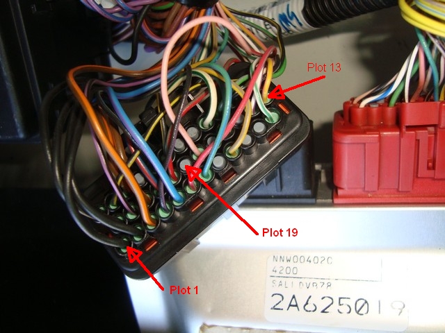

Pour info, quelle ne fut pas ma déception lorsque je me suis aperçu que mon ECU ne comporte aucun fil gris blanc à la sortie 19, mais un fil rose à cette place et mis en attente à la prise diagnostique sous le siège central !!!
Et encore plus grande fut ma déception, lorsque paramétré pour un moteur essence 4 cylindres le CT ne fonctionnais pas ! Y avait une espèce de fréquence instable de 10 à 17 KHz en provenance de cette sortie 19 à l'ECU, et bien entendu, pas d'oscilloscope pour bien analyser se signal bâtard de 12 à 13 Volt... :evil:
Du coup j'ai tous déplacé dans mon tableau de bord et refait le ménage dans le câblage
Et un dernier truc, à l’origine mon Def de 2001 ne possède pas d’EGR, pas d’ABS, le refroidisseur d'huile n'est pas alimenté, etc etc…
Donc plus rien ne m’étonne si sa ne correspond pas totalement avec les autres Defender Td5...
Je pense que les Anglais nous on pendu une version light pour des pays loin de chez eux… Et je m'en était pas aperçu avant l'achat... Mais en tous cas après 120 mille km sa fonctionne à merveille. :sm11:

Je pense que tu te trompes de borne. regardes le schema sur le lien suivant. C'est la borne libre à coté de ton fil rose :
http://www.landroverfaq.com/viewtopic.php?f=14&t=873[/quote]
Il faut bien regarder ma photo car je suis bien à la borne 19.
J'avais déjà vu le post mais je ne l'avais pas trouvé bien concluant ou explicite, et l'idée de mettre des coups de pinces dans les fils pour voir ce qu'il y a en sortie, sur les autres broches du schéma me semble être le bon moyen pour flasher l'ECU.
Heureusement que l'option borne W reste l'ultime solution, mais pas très plaisante à réaliser.

JTHIE a écrit :Je pense que tu te trompes de borne. regardes le schema sur le lien suivant. C'est la borne libre à coté de ton fil rose :
Heureusement que l'option borne W reste l'ultime solution, mais pas très plaisante à réaliser.[/quote]
Je ne suis pas d'accord avec toi :? . La rangée du milieu est décalée par rapport aux deux autres. La broche sur ta photo est à l'envers par rapport au schéma. :wink:

Gégé a écrit : Je pense que tu te trompes de borne. regardes le schema sur le lien suivant. C'est la borne libre à coté de ton fil rose :
Je suis d'accord avec toi.
