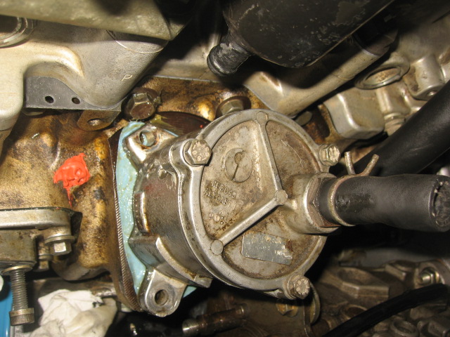

Bref, lors de notre dernier voyage, en pleine piste, la mienne m'a lâchement laissé tomber. J'en avais heureusement une en stock et l'échange fut vite fait :
- on détend la courroie d’accessoires ( avec une sangle à cliquet dans mon cas, sans toucher au ventilateur)
- on déconnecte le tuyau qui part vers le servo-frein (il suffit d'enfoncer légèrement la bague métallique autour du tuyau et de tirer en arrière)
- on démonte ( clé de 10 )
Et l'inverse pour le remontage...

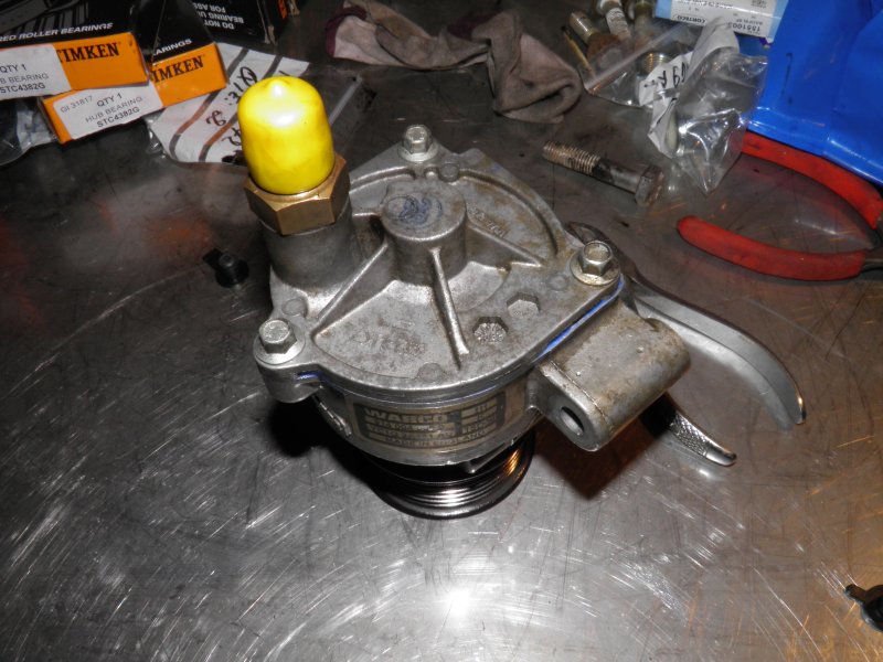

Aujourd'hui, je viens de m'attaquer à la remise en état de l'ancienne pompe.
J'ai trouvé des infos disséminées un peu partout sur le net, mais pas de sujet traitant réellement de ça sur landroverfaq.com (ou j'ai mal cherché), alors je me suis permis d'en faire un :
Tout d'abord, on se procure le joint qui va bien : je l'ai trouvé ici : http://www.joint-spi.com/product.php?id_product=557

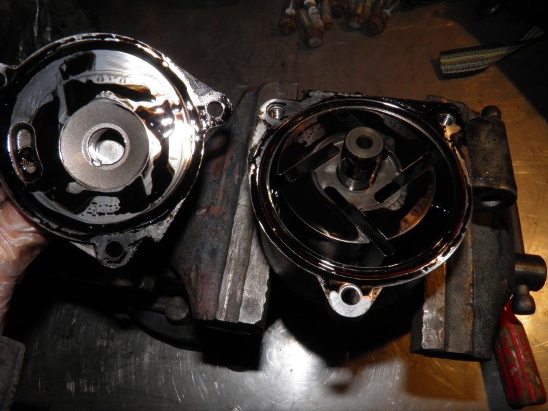

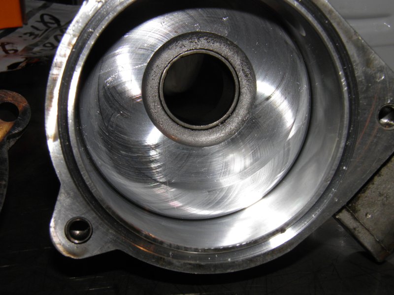

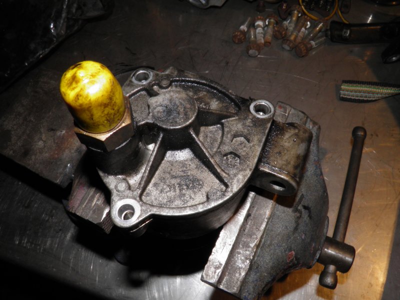

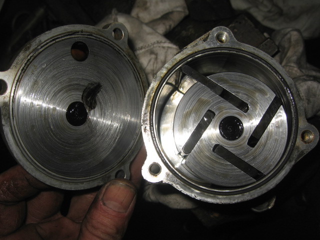

Ensuite, on démonte l'arrière de la pompe ( 3 boulons, clé de 8 )

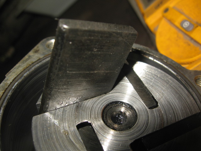

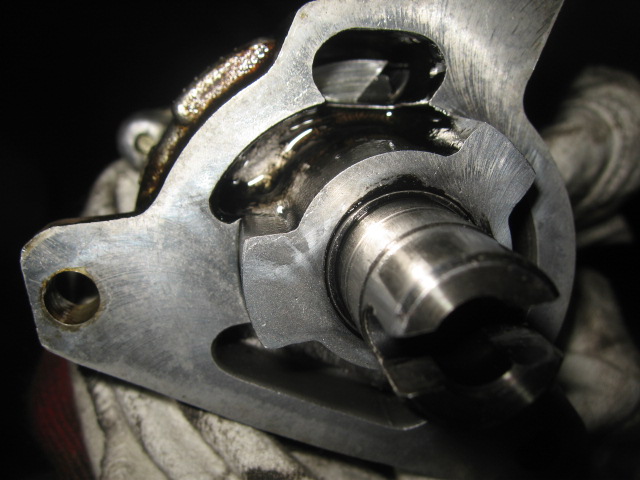

On récupère les quatre palettes et on chasse l'axe de la poulie (dans mon cas, à la presse, mais j'ai oublié de prendre une photo, désolé...)

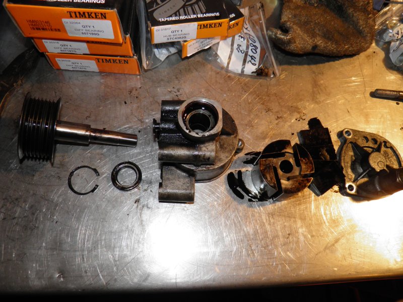

Voici les éléments constituants la pompe :
Dans l'oredre :

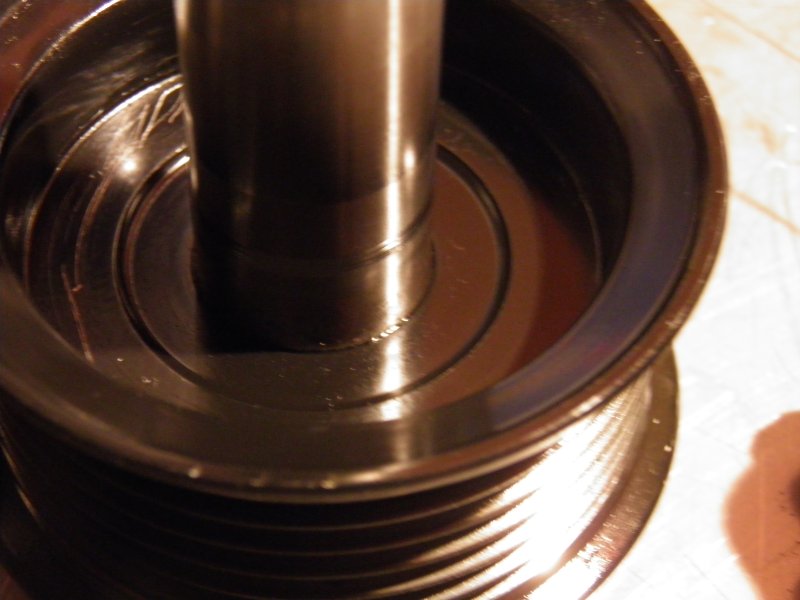

La poulie, solidaire de l'axe, lequel est percé pour la lubrification
Le mien est d'ailleurs légèrement marqué sur la portée de la lèvre, tant pis... (c'est flou, désolé)
Un circlip

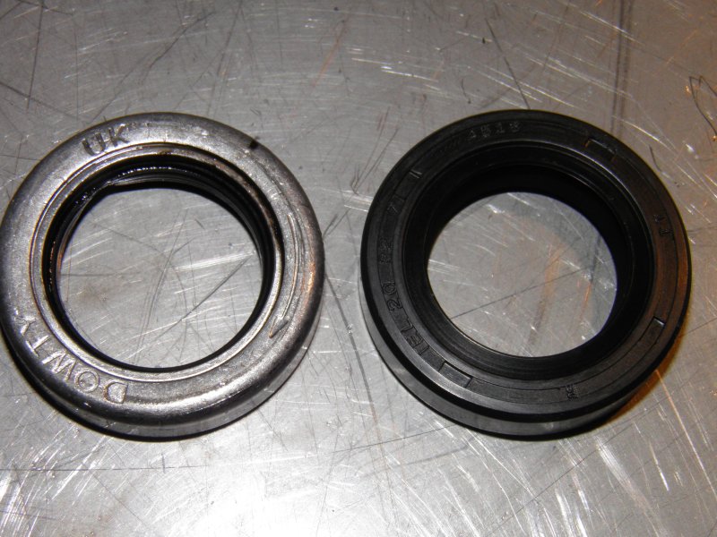

Le joint spi

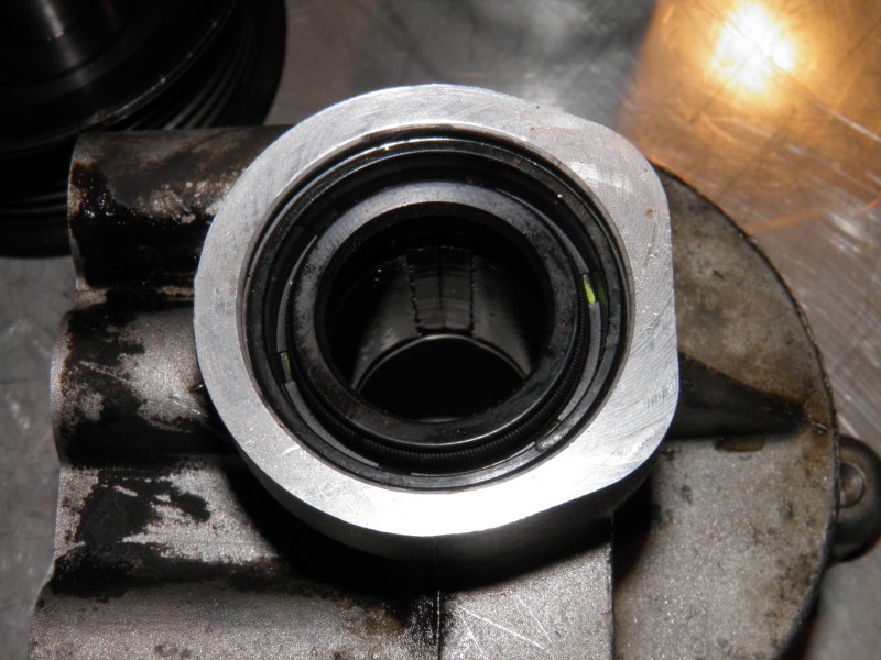

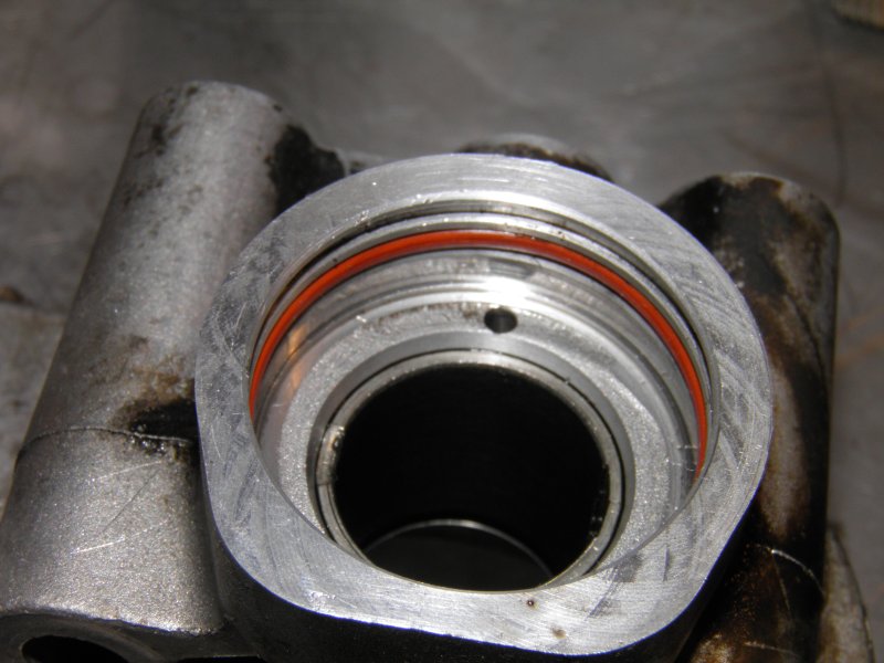

L'huile arrive ici dans l'espace entre le joint et le corps de la pompe, qui correspond au trou sur l'axe : Le corps de la pompe Le cylindre et les palettes
L'arrière de la pompe
(photos oubliées dans le "feu de l'action"...)

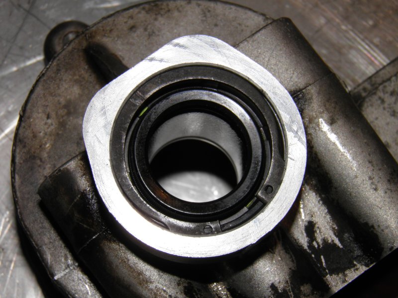

On enlève le joint spi défectueux

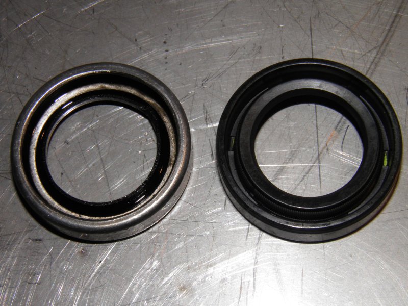

L'ancien (simple lèvre) et le nouveau à double lèvre et On le remet en place, avec le circlip. puis Là, j'ai eu un doute : dans quel sens ? Je l'ai finalement mis la lèvre à l'intérieur, en me disant que vu sa forme, d'abord je pourrai remettre l'axe en place et ensuite, l'huile à l'intérieur va "plaquer" cette lèvre contre l'arbre. L'ancien joint avait aussi sa lèvre dans ce sens et si j'ai hésité, c'est qu'on a vraiment ainsi l’impression de mettre ce joint "à l'envers", la seconde lèvre avec le ressort étant visible à l’extérieur. Si j'ai merdouillé, dites-le moi !

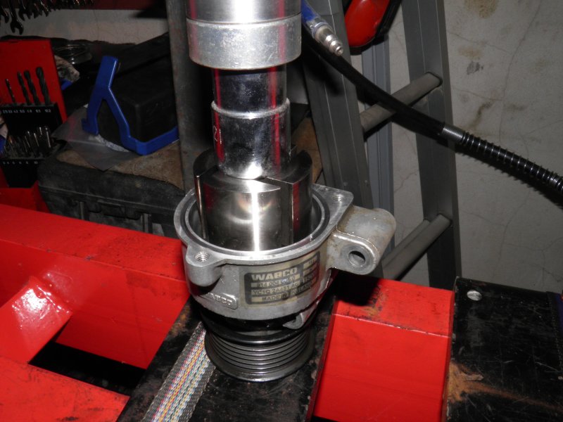

On lubrifie bien à l'huile moteur, on remet en place l'axe et on remonte à la presse le cylindre porte-palettes Ca donne ça : Il ne reste plus qu'à remettre les palettes (dans le bon sens !) et à refermer. Dans mon cas, le petit joint torique qui prend place dans la gorge n'était pas récupérable, j'ai donc utilisé de la pâte à joint : Voilà, c'est ma modeste contribution à ce forum si indispensable à tous !
Dans l'oredre :

PS: Au niveau du couvercle, as tu laisser le vieux torique et rajouté de la pâte à joint ou simplement "bourré" de la pâte à la place du joint ?

Comme je l'ai dit, je n'ai rien inventé : cette réparation a déjà été pratiquée par de nombreuses personnes. Il semble que suivant le soin (ou la chance), le résultat soit entre "tout bon" et "un petit suintement latent"...nanard833 a écrit :Ce qui serait bien c'est que tu puisses la remonter sur ton cube pour tester ta réparation![]()
C'est bizarre, mais j'ai la flemme de tester la mienne
Ceci dit, la nouvelle pompe que j'ai mise en voyage est censée être une version améliorée, donc j'ai juste remis celle-ci en état au cas où, en tant que pièce de rechange d'urgence. J'espère bien ne pas avoir à y revenir !
Pour ce qui est du joint, d'abord il était un peu marqué (je ne sais pas pourquoi...), et ensuite, lorsque j'ai voulu le repositionner dans la gorge, impossible : il s'était comme "étiré" : diamètre trop grand !
Du coup, j'ai bourré...

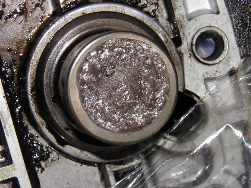

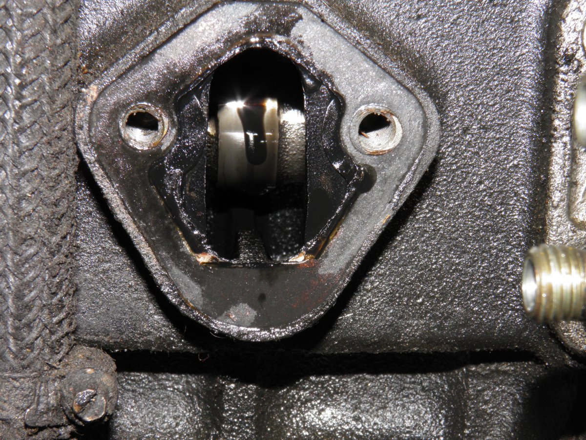

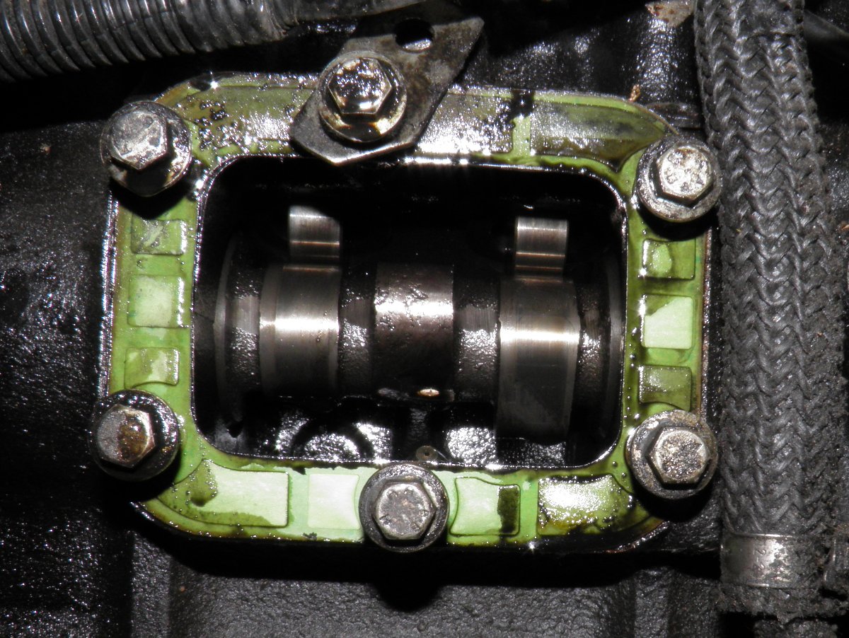

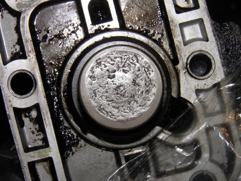

Pour info, dans quel état est ton arbre à cames, au niveau des bossages qui commandent la pompe à vide ?pascal30 a écrit :[…]A ce propos, j'ai une pompe Wabco et j'aimerai savoir si elle est ré-utilisable. Elle fonctionne bien et sans fuite, mais le "pied" de son "poussoir" est dans cet état :[…]
(voir ici : http://landroverfaq.com/viewtopic.php?f=22&t=4749 )
Re: Remettre en état une pompe à vide de TD4
Il porte lui aussi des marques, mais seulement sur la came qui entraine la pompe, c'est (un peu) visible sur la photo :
Voici l'arbre au niveau de la pompe de gavage :
Et derrière le "reniflard" :
Il me semble bien que l'état de surface n'a souffert qu'au niveau de la pompe à vide, mais je n'ai pas l’œil du Pater...
Le bloc est sensé avoir 280 000 km, mais sans aucune garantie, ni info sur l'entretien.
Si ces infos te sont utiles, c'est avec plaisir !

la came sur l'arbre à came a aussi morflé.
Des deux cotés tu as un écaillage de fatigue.
C'est bien ce que je disais !pascal30 a écrit :...mais je n'ai pas l’œil du Pater...
Pour mon info personnelle : ce genre d'usure est-il normal sur un bloc de 280 000 km ?
Et d'où proviennent ces "éclats" sur la came et le piston de la pompe à vide ?
Car, après tout, les autres cames frottent aussi sur les culbuteurs, et pourtant l'usure n'est pas la même...
Y'a un truc qui m'échappe (mais bon, vu mon niveau en méca, ce n'est certainement pas le seul !)
