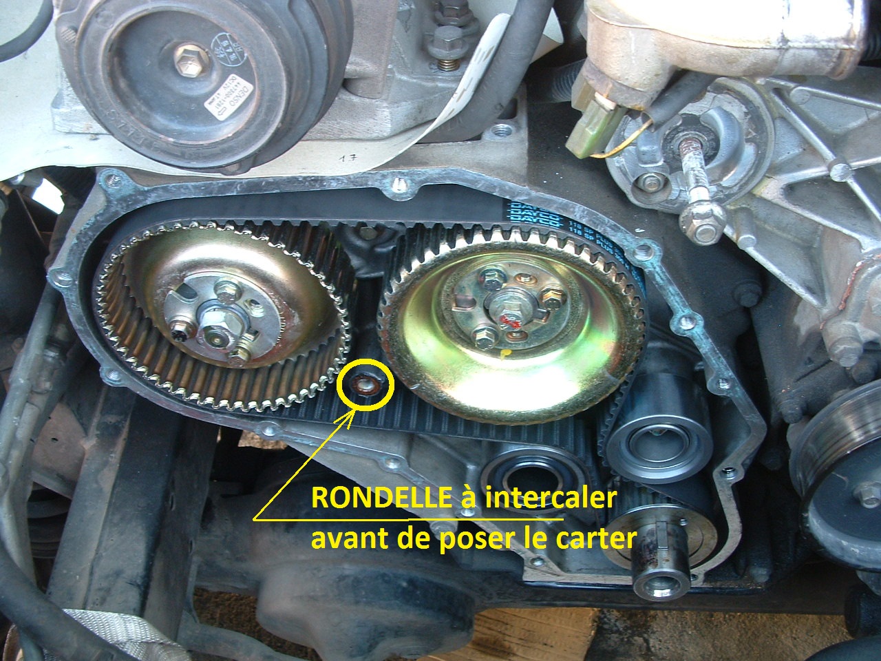

Le gugus n'aurait-'il pas oublié de mettre la rondelle d'épaisseur entre le carter et le bossage qui porte le repère de l'aac ? En son absence, le carter est déformé lors du serrage de la vis centrale et se rapproche du galet et peut éventuellement le toucher voire le bloquer...
Kébir avait habillement soulevé ce problème de planéité que l'on retrouve aussi sur le support de pompe à eau ici
Grâce au " quizz à LØLØ" la question de la fin prend tout son sens et semble enfin avoir trouvé une réponse
PS sur mon dixo la rondelle est collée depuis belle lurette, c'est le truc qu'on peut facilement oublier non ?kébir31 a écrit :mais alors, pourquoi land rover, sur une pièce aussi flexible (comparée au carter de pompe à eau) que le couvercle de distribution, ont-ils prévu, au milieu, une confetti de joint papier qui permet de conserver la planéité par rapport aux bords ???? hein ???

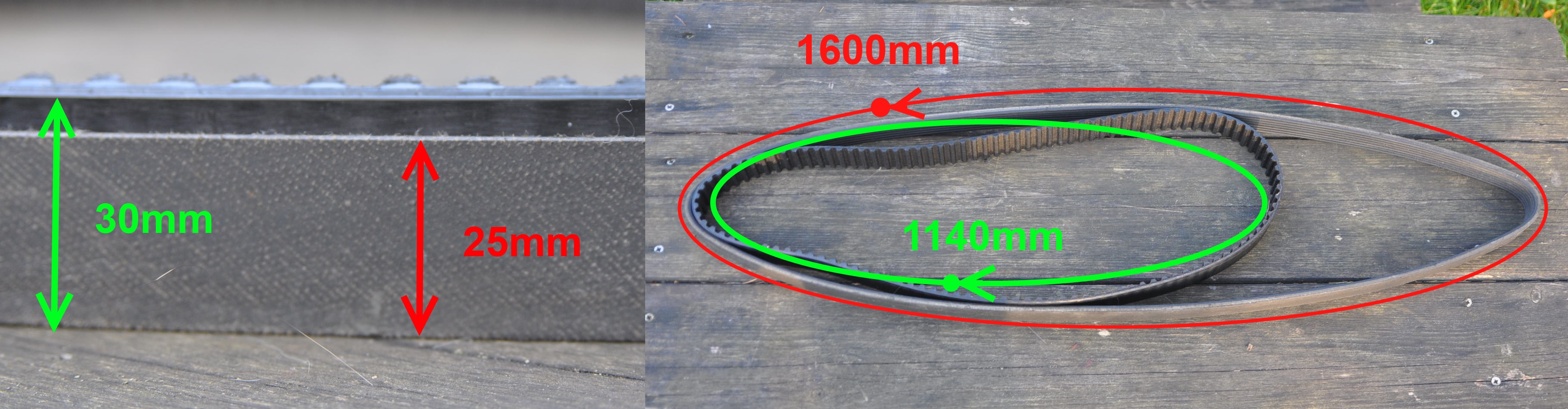

R45) De plus près cela donne quelques cm d'écart en longueur, et 5mm en largeur: R46) L’une sert à l’entrainement de : l’alternateur, la pompe à eau, la pompe de direction assistée …
Elle est de type 7PK sous entendu, 7 gorges de profil K ; elles ont la particularité de pouvoir fonctionner sur le dos, regarde comment est entrainée la pompe de direction assisté, mais dans ce cas elle à besoin d’être guidé latéralement, l’autre avantage, c’est qu’elles permettent d’entrainer des poulies de petit diamètre (Ømin d’environ 45mm).
L’autre, sert à une transmission synchrone pour la commande de l’arbre à came et de la pompe à injection. Le principe du crantage évite tout glissement des poulies crantées elles. R47) Mais elles doivent être guidées des deux cotés pour ne pas riper. Sur les anciens 300, c’était la poulie tendeur qui était "flasquée", sur les nouveaux, c’est la poulie meneuse.
Elles sont toutes les deux entrainée par le vilebrequin.

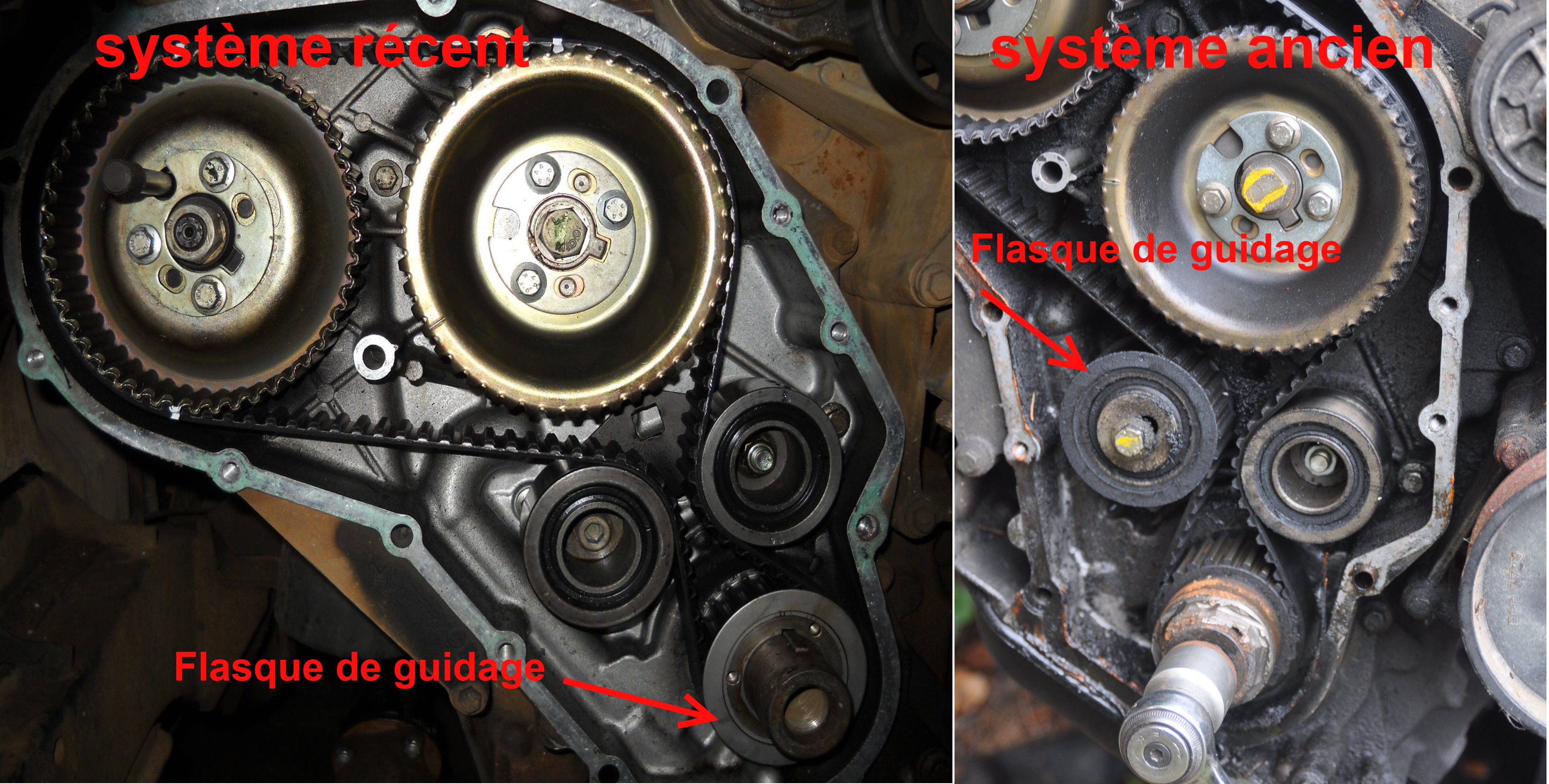

je suppose que l'on peut éliminer le pignon d'entrainement "ancien montage" (sans flasques) combiné à un tendeur "nouveau montage" (aussi sans flasques) ?
Je pose la question car j'ai eu ce type de montage, sur un véhicule qui était entretenu par un pro de la région, j'avais mis des photos quelque part sur le forum. Conséquence: le couvercle de distri avait une belle trace de toute la courroie et un renforcement de mon opinion déjà très marquée sur le sérieux de certains professionnels

on peut imaginer que le galet fixe, qui doit normalement se plaquer contre le carter de distri mais à travers le trou dans le support de galet-tendeur, ait été mal centré au départ, ce qui fait qu'il n'est pas complètement enfoncé, voire de travers?
on peut aussi imaginer un montage incorrect puisque certains modèles nécessitent une rondelle sous le galet, alros que d'autres ont un épaulement intégré ... Donc si on remonte le modèle à épaulement en rajoutant la rondelle de l'ancien montage, le galet se trouve trop en avant ...

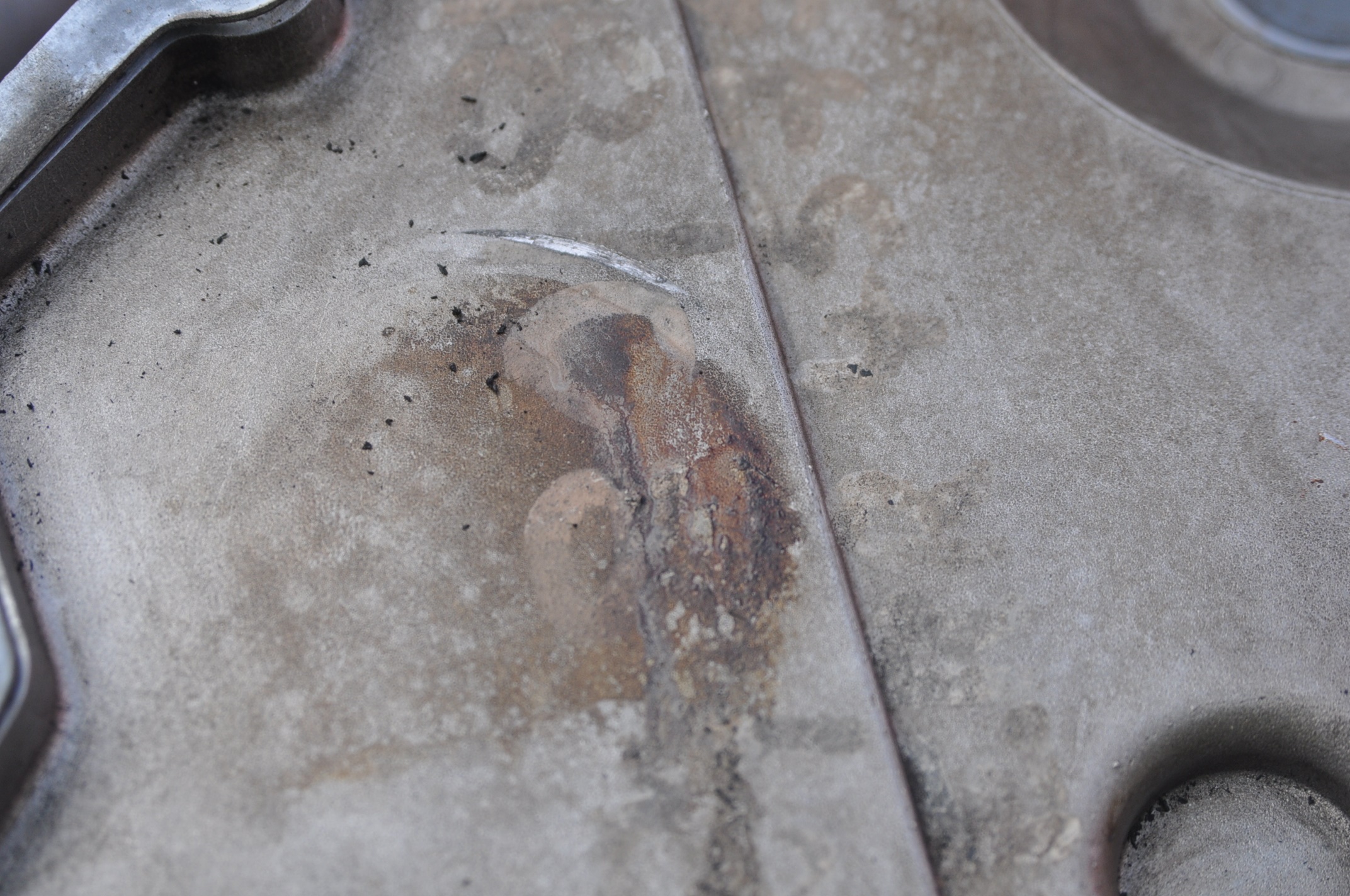

Oui, mais de quelle photo parles tu? Il y en a une quarantaine et peut-être 6 ou 7 où on voit des galetsLØLØ a écrit :

Lolo je parlais de la 6eme photo que tu avais posté en début de quiz

Ce qui m'interpelle sur ta photo, c'est la trace d'oxydation sur le carter (en alu).
Es ce que le problème ne viendrai t il pas de l'extérieur du carter?

Effectivement, puisqu'avec cette nouvelle photo, on voit qu'il s'agit du galet fixe.LØLØ a écrit :torero a écrit : Donc le galet tendeur a bien frotté sur le couvercle.
R47) Ça c'est une affirmation bien péremptoire.![]()
Se pourrait-il que le carter soit déformé à cet emplacement?
Le livreur de Godin aurait-il poussé sur le couvercle à cet endroit, pour faire rentrer le pion de centrage situé à proximité, à l'aide d'un levier par exemple, ce qui aurait entraîné une déformation du couvercle suffisante pour venir au contact du galet?

Le galet fixe a était serré trop fort!
Le carter étant en alu, les filets ce sont arrachés, la poulie s'est mise de travers.
Résultat (pas cool)
Résultat (pas cool)
phelippeau patrice
- Messages : 181
la distribution etant démonté en avait vous profités pour la remise en état de la pompe a huile ?? d ou:
demontage du carter avant moteur puis remise en etat pompe a huile
remontage du carter et une vis ou plusieurs (liaison bloc) insuffisament sérrées (ou non freinées) qui ne se détectent pas lors du remontage de la distribution et qui après plusieurs Kms tombent dans le carter de distribution et viennent provoquer la destruction de la courroie par blocage intermittants interieur ou exterieur des galets et/ou frottement vers l extérieur du carter par interpositionde ces derniers entre courroie et carter

phelippeau patrice
- Messages : 181
phelippeau patrice a écrit :Bonjour
remontage du carter et une vis ou plusieurs (liaison bloc) insuffisament serrées (ou non freinées) qui ne se détectent pas lors du remontage du distribution et qui après plusieurs Kms tombent dans le carter de distribution et viennent provoquer la destruction de la courroie par blocage intermittants interieur ou exterieur des galets et/ou frottement vers l extérieur du carter par interposition de ces dernierres vis entre courroie et carter

phelippeau patrice
- Messages : 181
autre idée sans y croire vraiment
bouchon de guet non remonté ?
absoption de gravilons ou autres (elements chimiques qui attaque la courroie :on divague )= possible désintégration de la courroie a court terme ?
