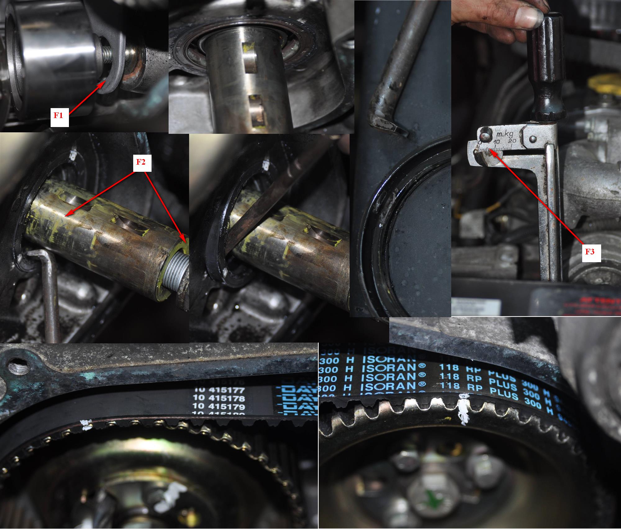

F1: Platine-support du galet-tendeur. On voit ici clairement que l'écrou a été mal serré, et qu'il persiste un peu de jeu, aussi bien au niveau du galet-tendeur, qu'au niveau du galte fixe.
F2: voir E3
F3: clef dynamométrique réglée à 0.0Nm. Réglage idéal pour se serrage de vis en papier extrudé, utilisées notamment pour l'assemblage des origamis

Messages : 13962
kebir31 a écrit : F3: clef dynamométrique réglée à 0.0Nm. Réglage idéal pour se serrage de vis en papier extrudé, utilisées notamment pour l'assemblage des origamis
té té té té
Si tu persistes à voir la clef réglée à 0.0 N.m, c'est que tu es sous emprise de narcotique et/ou d'alcool....... :mrgreen:
C'est bizarre, moi c'est pas ce passage la qui me fait le plus penser qu'il était sous l'emprise de substances interdites... :mrgreen: :mrgreen: :mrgreen:
