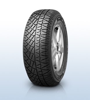

Tu parles bien du Michelin Latitude Cross ?
Outside parce qu'il a un dessin asymétrique, avec un sens de montage extérieur / intérieur. J'ai toujours entendu du bien de ce pneu, notamment par les gens qui tractent un van et se déplacent (concours équestres) beaucoup de route, un peu d'herbages.

Oui c'est bien ces pneu là, Michelin Latitude Cross !!! avec le même sens de montage que sur la photo...
En ligne droite tous va très bien, mais c'est dans les virages un peu serrés qu'il faut faire très gaffe d'autant que l'effet augmente considérablement du fait que je n'est pas les barres stabilisatrice pour pouvoir faire du croisement de pont façon Xtreme :mrgreen: !

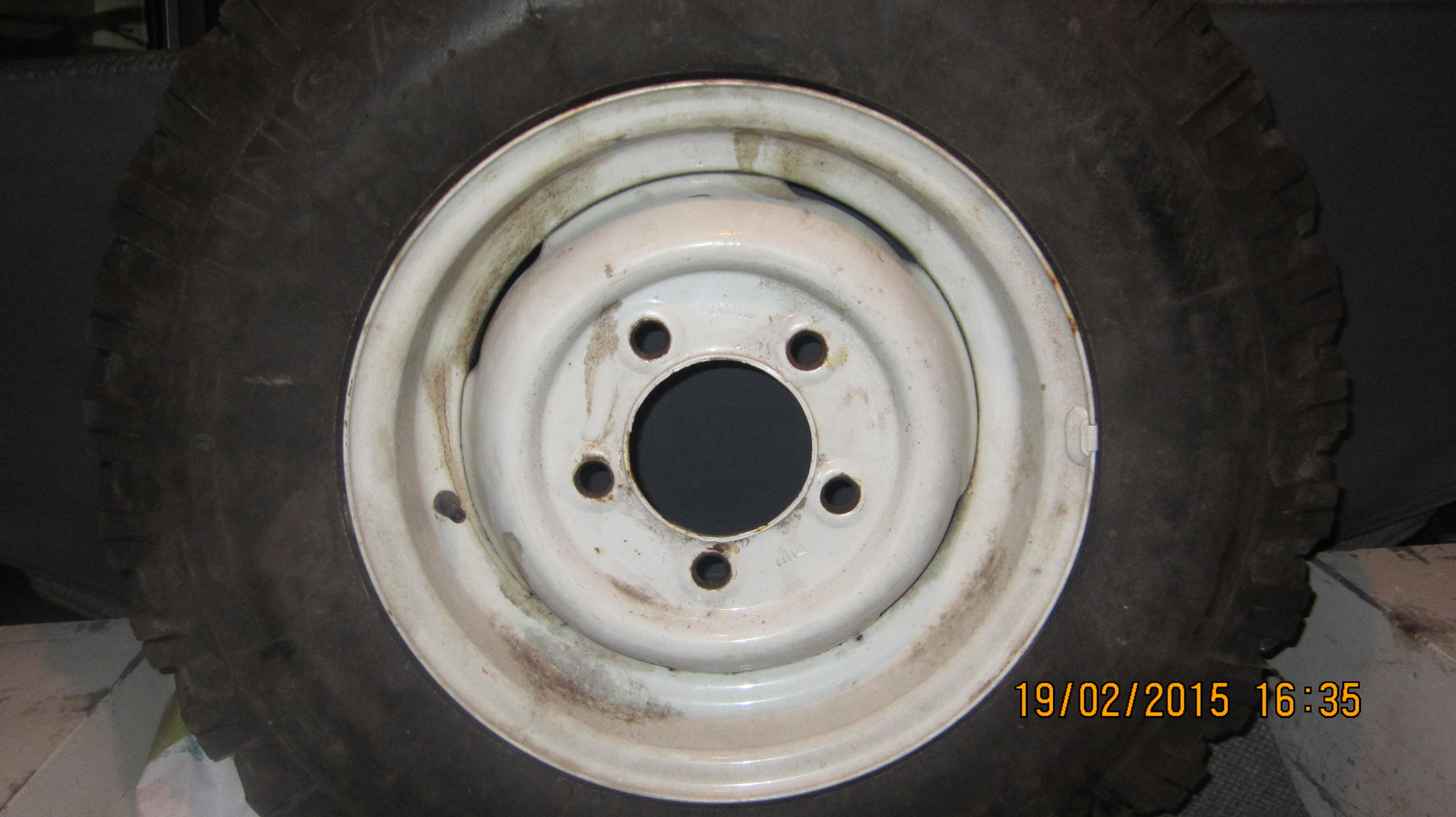

Ma roue de secours.<br />Je peux m'en servir ou non?<br />Mettre un 235 ?
Ma roue de secours.
Mettre un 235 ?
Messages : 14030
Re: Savoir lire les jantes et FAQ sur les jantes
fvarois a écrit :
Pas de bol, c'est une jante en 5.5", donc les 235/85 ne sont pas recommandés.
