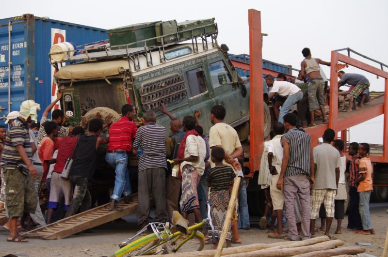

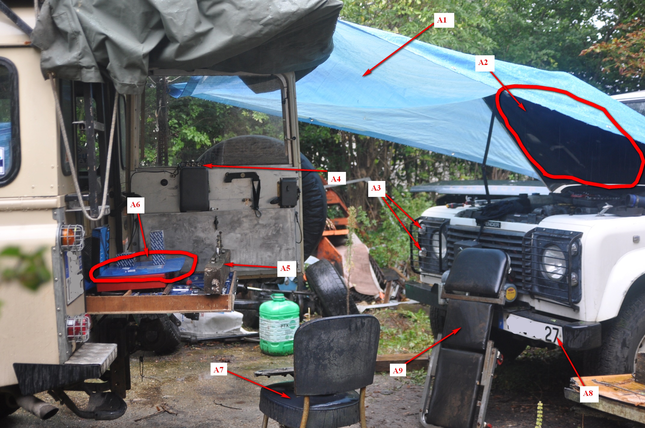

A1: On commence fort. Une bâche a été installé là, probablement pour se protéger. Visiblement, il ne s'agit pas de garder propre le champ opératoire (sinon la bâche aurait été posée au sol comme il se doit), mais plutôt d'oeuvrer pour le confort des intervenants (protection contre le soleil, la lune ou les précipitations).
Très important le confort en mécanique, cela évite les bêtises... :roll:
A2: Désolé, je ne me souviens plus de cet indice
Isolant phonique manquant ? A2 c'est mieux que tout seul ? Pas très blanc ?
A3: On peut constater ici un indice sur le manque de sérieux des intervenants: deux feux blancs à l'avant d'un 300tdi s'apparente à du "tuning", autrement dit une dépense inutile qui aurait été mieux employée si elle avait été utilisée dans l'entretien du véhicule
Les feux blancs ou oranges sont au même prix, le land était ainsi équipé lors de l'achat d'occasion. Mais effectivement, cela fait "tuning".
A4: Triple prise allume-cigare dans la porte arrière. On constate ici encore le besoin de tuning de la part du deuxième intervenant, couplée à une fainéantise exacerbée (refus de se rendre à l'avant du véhicule pour allumer ses cigarettes), ainsi qu'un manque total d'attention à sa santé (pourquoi devoir faire chauffer 3 allume-cigare simultanément, si ce n'est pour pouvoir fumer cigarette sur cigarette, sans devoir attendre la chauffe de l'allume-cigare?)
Alors ce truc, c'est le meilleur investissement que j'ai pu faire pour le calme et la sérénité à bord. En effet, ce n'est pas tant les 3 prises allume cigare qui ont motivé l'achat, mais les deux prises USB à gauche. Devine je trimbale deux ados dans la benne arrière chacun sa prise pour charger leur smartphone et autre jeux débiles respectif. Personnellement, je ne me risquerai même pas d'utiliser les prise allume cigare avec un allume cigare, j'aurais vraiment trop peur de tout fondre. Quant aux clopes c'est fini et je n'étais pourtant pas volontaire :( .
A5: indice qui sera repris ultérieurement
A6: indice qui sera repris ultérieurement
OK
A7: ici on constate la présence de liquide sur une chaise. Sans plus d'informations, il pourrait s'agir de fluides utilisés sur un véhicule, de déjections animales (on ignore si un chien est présent sur le lieu de l'opération) ou humaines, mais nous verrons plus bas qu'il s'agit probablement d'eau de pluie ou de neige fondue, étant donné que la bâche bleue (dans le cas où elle servirait à protéger des précipitations) a été mal positionnée par rapport à la chaise. Il pourrait aussi s'agir de boissons (alcoolisées?) renversées par accident lors de la beuverie de la soirée précédente.
Ah! la pluie, toujours trop longue à remplir le verre de pastis, malgré la bâches collectrice.
Ou bien, qu'est ce que tu préférais avoir comme maladie, Alzheimer ou Parkinson ? Tic-tac-tic-tac... Parkinson! Pourquoi ? Ben il faut mieux renverser un peu de Pastis, voir même beaucoup, plutôt que d'oublier de le boire.
A8: on peut constater que l'un des protagonistes réside visiblement dans le département 27 (Eure), département qui n'est pourtant pas sujet à de fortes précipitations (82ième département en pluviométrie annuelle avec seulement 457mm de précipitations). Une recherche plus approfondie nous montre que ce département est 83ième en ensoleillement avec seulement 1304 heures d'ensoleillement annuelles, ce qui nous prouve qu'il y pleut donc peu, mais souvent. Une région de bruine continue, quoi, l'endroit idéal pour bricoler dehors.
Oui, de ce fait par chez nous, il faut prévoir un budget essuie glace...
A9: on retrouve ici encore des traces de liquides inconnus, ce qui prouve encore une fois que le travail est effectué dans des conditions loin d'être idéales.
Oui, effectivement, il serait difficile de dire que l'on est au sec sous nos lands...

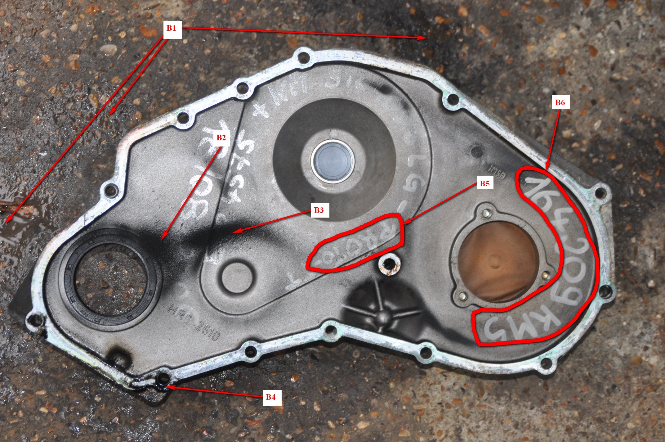

Photo B il y a écrit :
B1: encore une fois, des traces de liquides, sur le sol cette fois. Les trace sde gauche laissent penser à de l'eau, alors que celles de droite plutôt à de l'huile de vidange.
Un jour il n'y a pas si longtemps, il y a eu une analyse de faite sur des cacahuètes prélevées dans un bol sur le comptoir d'un bar. 12 traces d'urines d'origines différentes ont été identifié, depuis il est fait obligation de servir les dites cacahuètes dans des emballages individuels. Alors imagine une dalle sur laquelle des lands viennent régulièrement boire l'apéro, ce n'est pas 12 traces potentiellement différentes, mais si tu comptes,[ ( huile de: boite; transfert; moteur; pont; pivot; charnière + liquide de: frein; refroidissement; lave glace; chauffeur + carburants ) x Total; Shell; Motul; BP; Elf; Esso; etc...] x 10 lands + les bestioles = B1 malheureusement homogénéisé par la pluie.

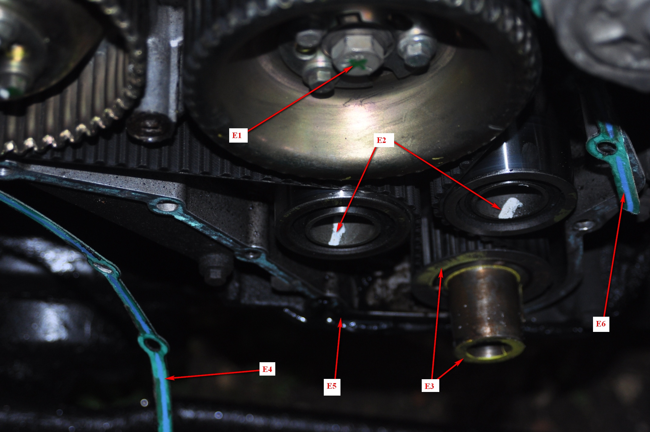

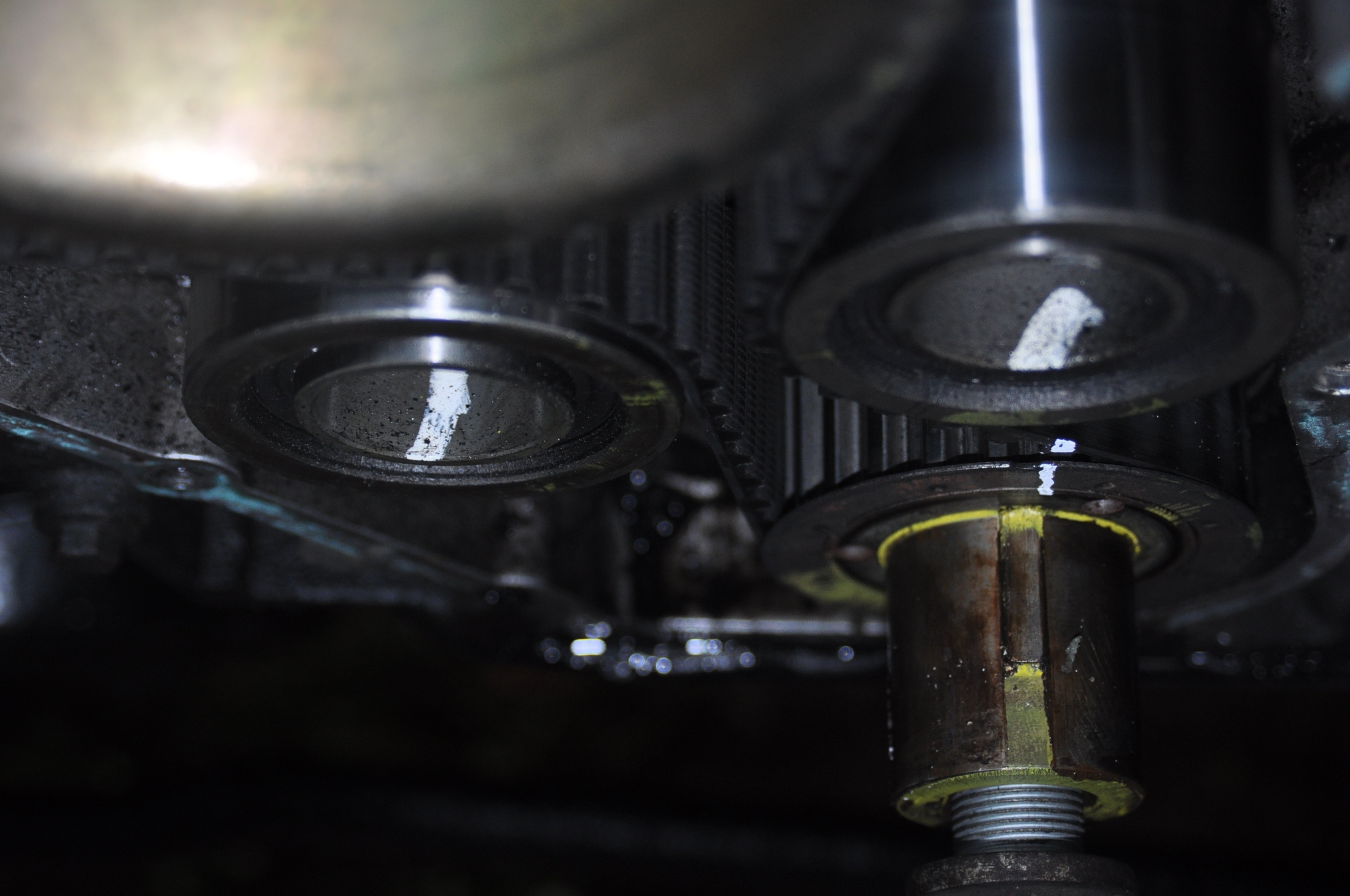

B2: on attaque ici le vif du sujet. traces de poussière de courroie, en provenance de la poulie d'entrainement de la courroie, donc frottement contre le flasque extérieur
Oui

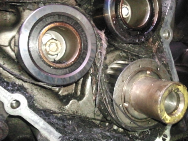

B3: Encore des traces de poussière de courroie, cette fois en provenance du galet tendeur (si équipé de flasques)
Non, pour la cause évoqué: Montage ayant provoqué les poussières, le land est de 1995 son galet tendeur n'était pas "flasqué"
R63)

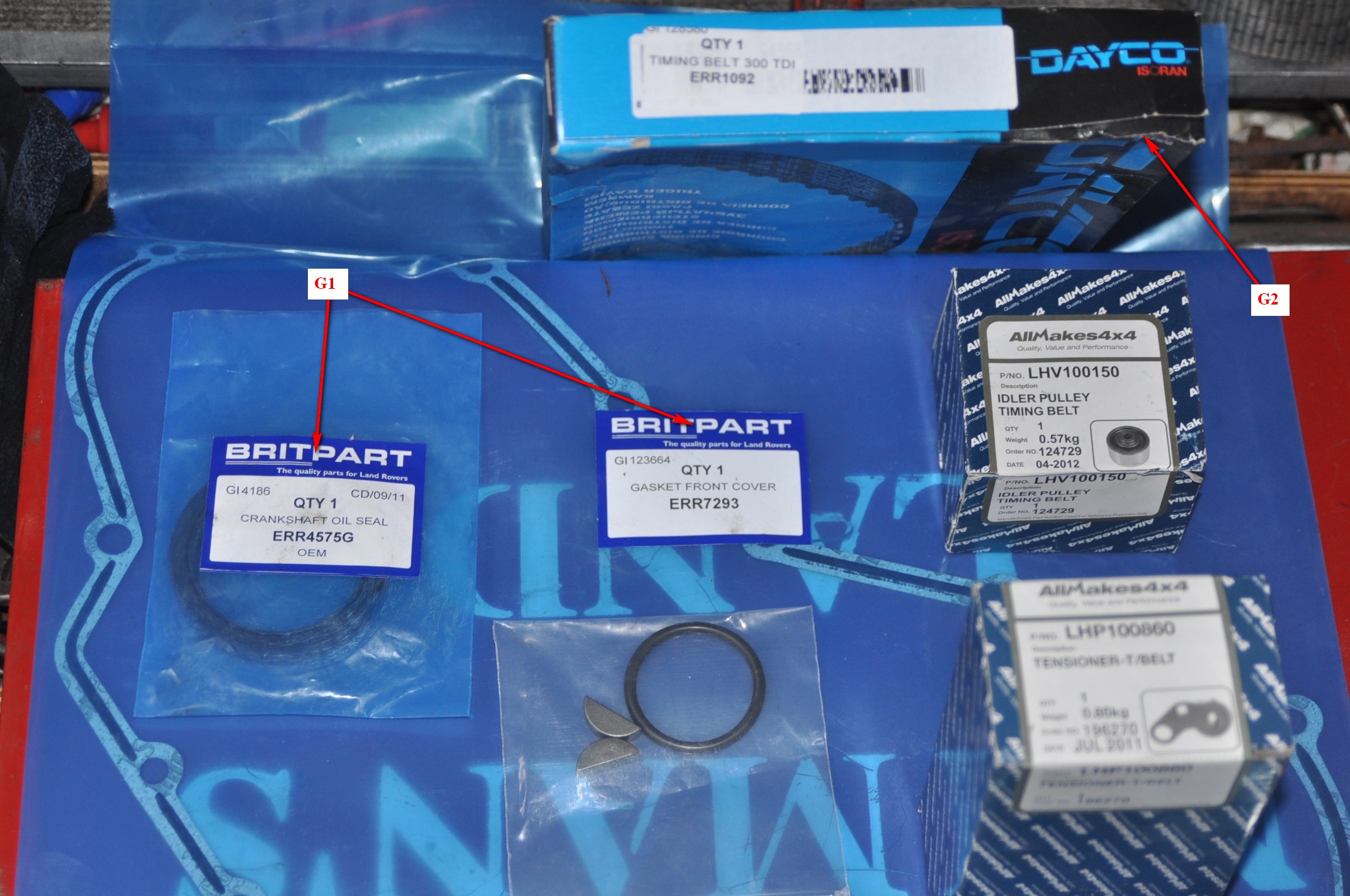

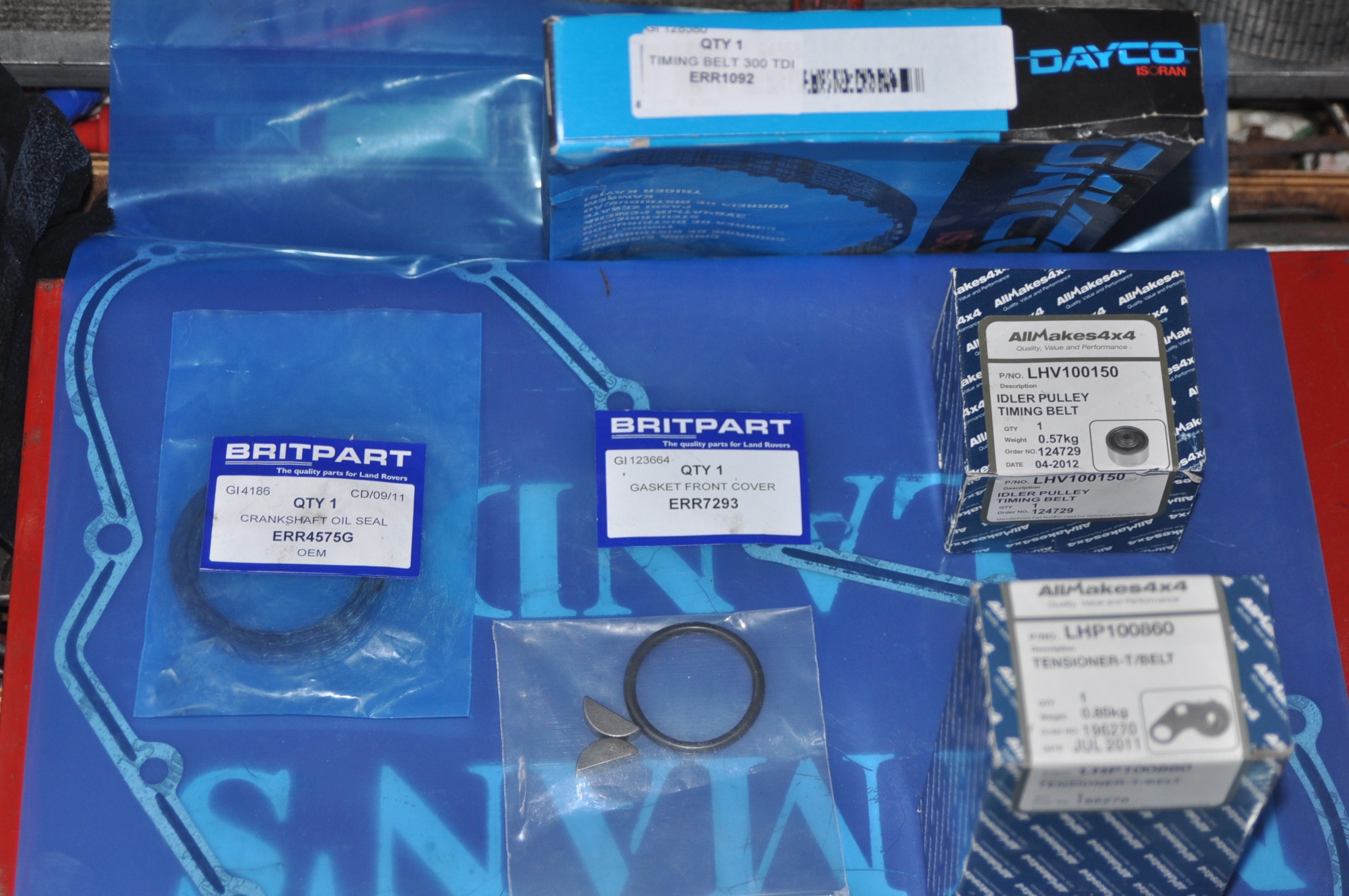

B4: Traces d'huile, sans doute en provenance du moteur
Oui, d'où le changement du spi de vilebrequin ERR4575G.
B5: indication "proto", probablement liée à l'association d'une poulie d'entrainement à flasques, et d'un galet tendeur également équipé de flasques. Ce montage a visiblement été fait à 181000km (inscription peu visible)
Non, je pense que les marquages, sont: la date le: 18/08/2006 avec ERR4575 + le KIT STC 4096LG -PROTO-TT et 164209KMS

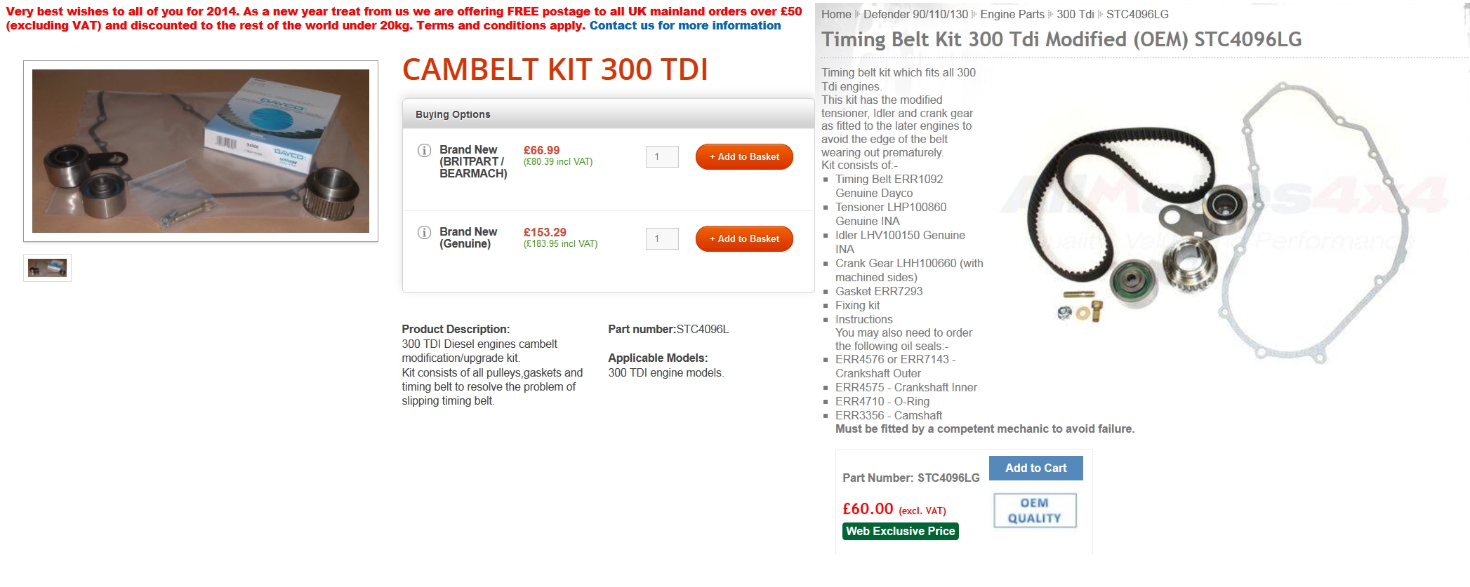

Sur le FSH comme disent les anglais, on ne sait rien, le land, au moment des faits avait 221000km et 5 ans avec le même propriétaire, et aucune certitude quant au kilométrage de la distribution, sinon la parole du vendeur qui disait que la distribution précédait de peu la date de vente.
Donc cette distribution avait 5ans et 40000km a priori. Ce sont les 5 ans voir même 6, qui ont engendré le changement de la courroie qui a eu lieu en octobre 2012.
Sous la référence du kit STC4096LG voila ce que l'on peut trouver outre manche, sur la proposition de droite, il y a les références des divers élément constituant le kit en particulier le ERR4710 O ring le joint torique qui va derrière le pignon de vilebrequin, à 1€ il ne faut pas s'en priver, sinon l'huile arrive à passer par l'usinage des clavettes sur le pignon de vilebrequin.
B6: indication de changmeent de distribution à 164000km, soit seulement 16000km avant la suivante. On peut se poser la question de la raison d'un changement aussi rapproché.
Je pense là, qu'il n'y a plus lieu de se poser la question. Mais si s'était le cas la réponse aurait pu être le délais de plus de 5 ans, car une chose est sur, la casse d'une courroie sur un 300 peu engendrer pas mal de dégât collatéraux.

D1=D3=D5=D6: Encore des traces de fluies. Vu la localisation, je pense que l'on peut raisonnablement éliminer la piste des déjections canines, et se concentrer sur la "chute accidentelle de boisson (faiblement) alcoolisée.
Sache tout de même que la boisson fusse t-elle faiblement alcoolisée, n'est pas gaspillé. Dans le cas présent: HO—CH2—CH2—OH même si l'on retrouve la liaison OH, le reste est hautement toxique :(
D2: Outillage inadapté, je ne parlerai même pas du sérieux de la méthode employée, surtout quand l'éthylomètre arrive en butée, ce serait peine perdue.
Là je suis d'accord avec toi, bien que le bras de force soit de qualité, il y a effectivement la possibilité de dislocation vu qu'il est constitué de plusieurs éléments, et eu égard les forces misent en jeu. Il serait préférable d'employer une clef à pipe. Mais la méthode du desserrage au démarreur est efficace et reposante, je n'ai jamais eu de souci avec.
D4=D7: Voir le sujet du Pater sur la corrosion du radiateur, certains feraient bien d'apprendre à utiliser le moteur de recherche
Mon radiateur se décompose : 300 Tdi Mais pour gagner du temps une inter de Def-e-Duck particulièrement intéressante.
Donc OK, en mémoire, ce sera rincé scrupuleusement.
Def-e-Duck, dans mon radiateur se décompose a écrit : Est-ce qu'il t'es déjà arrivé de renverser malencontreusement, au dessus ou en arrière du radiateur, soit du liquide de refroidissement, soit du liquide lave-glace avec antigel ? La plupart des glycols antigel réagissent à l'air en s'acidifiant et c'est un facteur de corrosion.
Notamment à l'arrière du radiateur où il y a souvent des traces de saleté accumulée qui focalisent la réaction corrosive
D8: ici on constate que la photo a volontairement été floutée, mais l'on arrive malgré tout à identifier la trace grasse sur la tôle de protection du disque de frein. Ce floutage a sans doute été effectué afin de ne pas éveiller l'attention lors du contrôle technique, mais ici à la FAQ, il ne faut pas nous prendre pour des moineaux. (ou pigeons? ... bigorneaux?... mince je ne me souviens plus)

E a écrit :
Cliché effectué à l'ouverture du carter, où l'on peut vort que l'on n'est pas calé.
E1: croix de couleur verte. Ce type de crois est couramment utilisé pour arriver à visualiser si la poulie est immobile ou si elle tourne: quand elle tourne, les extrémités de la croix sont floues
Ah, je ne le savait pas.
E2: Traits blancs, tels que l'on les retrouve chez les peintres auxquels il reste un peu de peinture sur le pinceau, et qui veulent limiter leur usage de diluant, en "finissant" le pinceau sur le premier truc qui leur tombe sous la main
Oui, cela m'a fait cette effet là, il y avait de la peinture partout, le précédent était extrêmement précautionneux ou inquiet.
E3: Voir E2, mais avec du jaune cette fois-ci
Ce jaune était une espèce de graisse me semble t-il
E4: ancien joint. Ceci prouve, si cela était nécessaire, que le couvercle de distribution a été enlevé
Oui et c'est a espérer vue le kilométrage du land au moins deux fois minimum.
E5: voir B4
Oui, de l'huile moteur, changement de ERR4575.
E6: voir E4, sauf qu'ici on constate que le joint est déchiré. A ranger avec l'indice D2
Il y en a un tout neuf voir photo: A sonné dés le levé du soleil .
F a écrit :
F1: Platine-support du galet-tendeur. On voit ici clairement que l'écrou a été mal serré, et qu'il persiste un peu de jeu, aussi bien au niveau du galet-tendeur, qu'au niveau du galet fixe.
Bô... ça va ben lâ! com çâ! non? t'es sur? avé la courroie çâ bougera point j'te dis; çâ vâ l'attacher. :mrgreen:
F2: voir E3
Oui, bizarre cette espèce de graisse jaune, toujours est-il, que le pignon de vilebrequin est sortie sans difficulté.
F3: clef dynamométrique réglée à 0.0Nm. Réglage idéal pour se serrage de vis en papier extrudé, utilisées notamment pour l'assemblage des origamis
Bon, là je remets la photo seul de ce réglage, qui a usé beaucoup de touche de clavier.
R66)
G a écrit :
G1: Est-il nécessaire de faire un commentaire sur la provenance de ces pièces?
Non,juste le prix sachant qu'en général, c'est de G ou de l'OME qui a été commandé.
G2: Emballage abimé: pièce critique à l'intérieur, à n'utiliser sous aucun prétexte (voir plus bas)
Bon OK, je vais voir...
H a écrit :
H1: je vous l'avais bien dit (voir G2)
La pauvre courroie, elle n'y est pour rien, d'autant qu'il y a de forte probabilité que l'emballage a été ouvert par nos soins.
H2: courroie crantée sur sa face externe. Peut être retournée après usage pour doubler le kilométrage, comme on fait avec les slips
Voir C1, sauf que c'est un noël sur 5.
H3: crantage extérieur qui s'est comblé, à nettoyer avant remontage
Une autre photo du massacre, malheureusement de piètre qualité, mais l'on se rend bien compte que le pignon de vilebrequin a littéralement arraché les crans lorsque la courroie s'est bloquée en passant sous le galet fixe.
R67)
J a écrit :
C'était juste une photo comme ça, pour montrer l'organisation du chantier et brouiller les pistes.

c'était donc durant une nuit tranquille de début juin 2011, vers 2h du matin, sur une route déserte (c'est le cas de le dire), il faisait enfin bon : 28~30° tout marchait bien.... le land (300 tdi évidemment) cruisait tranquille à 70 sur l'asphalte sur la route du retour à la maison. Tout le monde ronquait dans le def (sauf biloute qui carburait au cocktail des routiers russes : coca avec café soluble dedans... dégueulasse.... mais efficace).
Du velours, ça semblait presque trop facile tellement tout était ok. C'est là que le land a fait un léger acoup puis instantanément moteur calé. Je mets au point mort, les warning et le dirige sur le bas coté.
De suite je sens que c'est grave et (je n'ai pas eu la présence d'esprit de LOLO de regarder par la trappe au niveau de la pompe a injection) je regarde par le trou du passage de gué avec la frontale et la je vois des filaments de courroie : distribution cassée.
Désespoir... seul au monde... VDM et compagnie. :sm1: :sm1:
Quelques solifugae attirées par la lumière passent furtivement derrière moi... gloups. :shock:
Ben oui je ne vous ai pas dit ? ça se passe en plein milieu du désert à 300km de la première ville (enfin si on peut parler de ville) entre Addis et Djibouti.
tony-waltham-rift-valley-faults-in-desert-crossed-by-road-to-addis-ababa-afar-triangle-djibouti-africa.jpg
Bref, le def est en rade grave (comme disent les djeun's) et on a en plus des contraintes timing pour nous mettre la pression.... mais ceci est une autre histoire et je vous passe la suite parce qu’on risque d'y passer pars mal de temps entre le remorquage par des chauffeurs de poids lourds shootés au kat, 150km sans DA et frein assistés, les freins qui lâchent juste après le dernier virage dans la grande descente vers la frontière de djibout', ... le def monté à bras d'homme en haut d'un camion porte voitures...
l'arrachages des câbles électriques par le def ainsi surélevé lors des passages en ville
