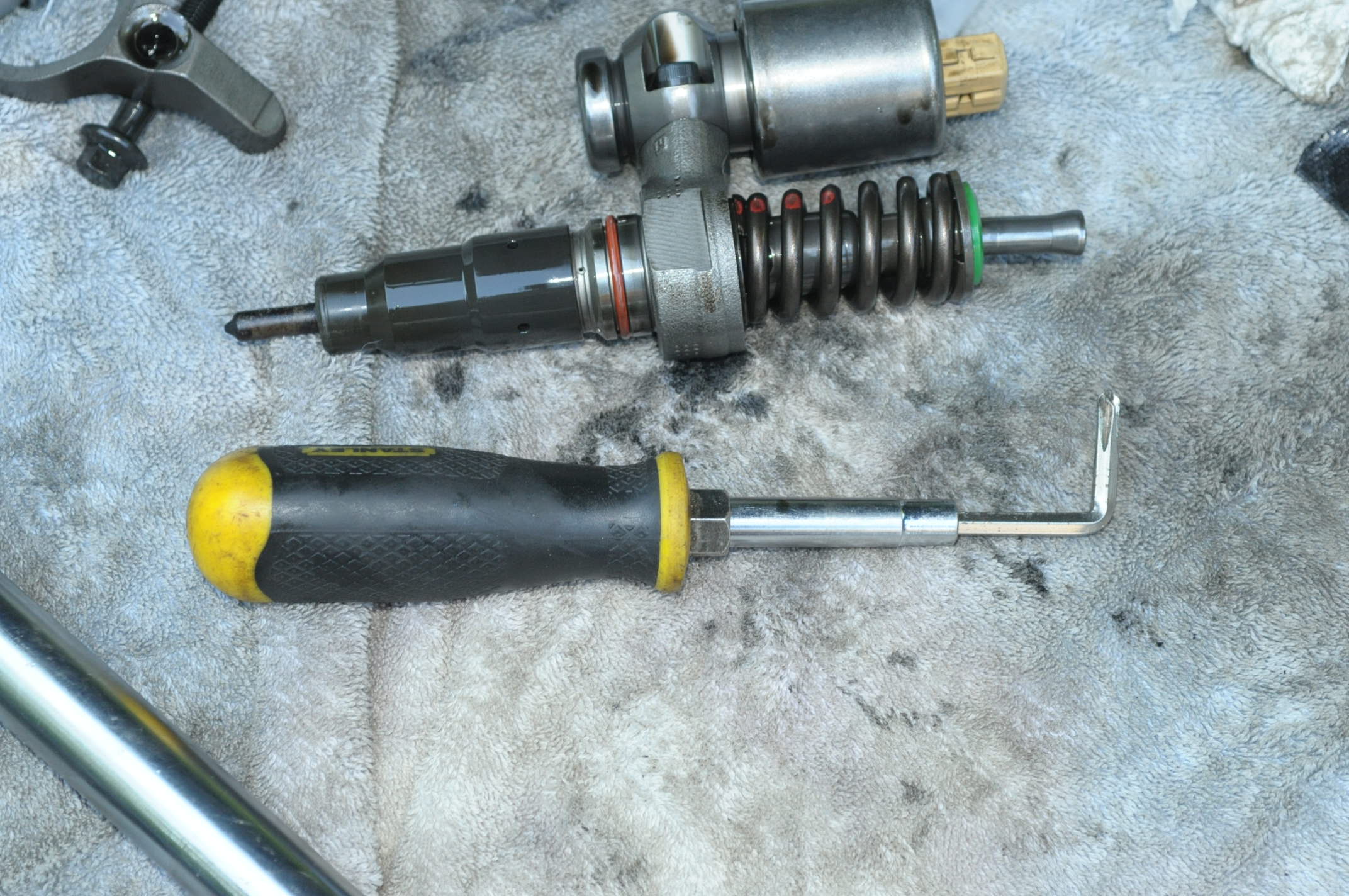

Shitday hier en voulant remplacer les joints d'injecteurs sur mon 130 td5 !!!
Je dépose le 1er injecteur, tout en douceur !! Vraiment tout en douceur, en faisant levier très légèrement afin de sortir l'injecteur sans tirer dessus comme un malade ... et j'entends un truc qui tombe sur le sol du garage !! Merdeeeeu, il fait noir, le sol n'est pas propre et je ne sais pas quoi chercher.
Finalement je trouve, une petite vis à empreinte hexagonale (celle que j'ai entourée en rouge sur l'image)
La vis est cassée et depuis assez longtemps car la cassure est bien noire !!
Une idée de comment récupérer le reste du filet afin de la remplacer ?
Si je démonte la seconde vis, que vais-je trouver entre les deux parties composant l'injecteur ?
Si je sépare les 2 parties pour retirer la partie cassée du filet (voir forer, puis extracteur) vais-je pouvoir tout refixer correctement et ne pas devoir passer par la case "réglage par un pro" ?
PS: je n'ai pas de nanocom !

solénoïde dévissé, mais pas de photo disponible car APN en rade !
Il y a donc bien 3 "petits trous" entourés d'un O-ring pour l'étanchéité.
Le soucis c'est que la vis n'est pas cassée à ras du plan de joindre mais au moins 5-6 mm plus bas... vis noire, 10.9 donc probablement ! ça ne va pas être facile de la forer

Avant de percer, essaye de faire tourner ce qui reste avec une pointe à tracer ou un petit tournevis. Si ce n'est pas monté au frein filet, ça devrait sortir.
Re: réglage injecteurs td5
Conseil judicieux, car en fait la vis est en 12.9 !!
Vis assimilable à du M5, et pour la forer il faut s'accrocher... même des forets au cobalt n'y arrivent pas !! Faut attaquer tout doucement avec de l'huile de coupe et avec un foret au carbure... petit test réalisé sur le morceau qui est cassé !
Donc je vais essayer tout ce qui est possible avant d'attaquer à la foreuse !

La méthode de Torero fut la bonne... vis extraite à la pointe à tracer !
