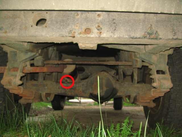

Je ne sais si c'est la bonne rubrique mais j'ai une question de ventilation particulière.
J'ai un gentil toutou qui s'intéresse au Land Rover, il a testé la solidité de deux de mes évents :
Le premier évent, celui de la batterie qui dépasse sous la voiture a été arraché et consciencieusement découpé. Je l'ai remplacé par une durite transparente qui était sur une poire à siphonner. Est-ce raisonnable?
Le deuxième est celui du pont avant qui coure depuis le pont jusqu'au moyeu en passant par le tirant de pont et remonte dans le compartiment moteur et lorsque qu'il passe du tirant de pont par un passage devant le tablier, il fait une courbe visible par mon toutou et il me l'a gnaké par deux fois, il n'a pas réussi à le casser mais l'a aplati donc circulation d'air impossible. Pour l'instant j'ai recoupe et raccordé avec une tuyau caoutchouc mais j'aimerais avoir quelque chose de plus fiable face aux dents de mon chien? je n'ai pas trop d'idées car c'est long comme tuyau et cela doit être souple pour les courbes qui sont imposées.
Merci d'avance

Monte ou adapte un système de mise à l'air libre des séries, c'est une petite cloche de 2 cm avec une bille; il n'y a pas de tuyau. A+j'aimerais avoir quelque chose de plus fiable face aux dents de mon chien?

La muselière serait une bonne solution mais l'effet dissuasif du gardien serait compromis.
Je me penche sur la solution series (j'en ai eu une et je ne m'étais jamais posé la question)
