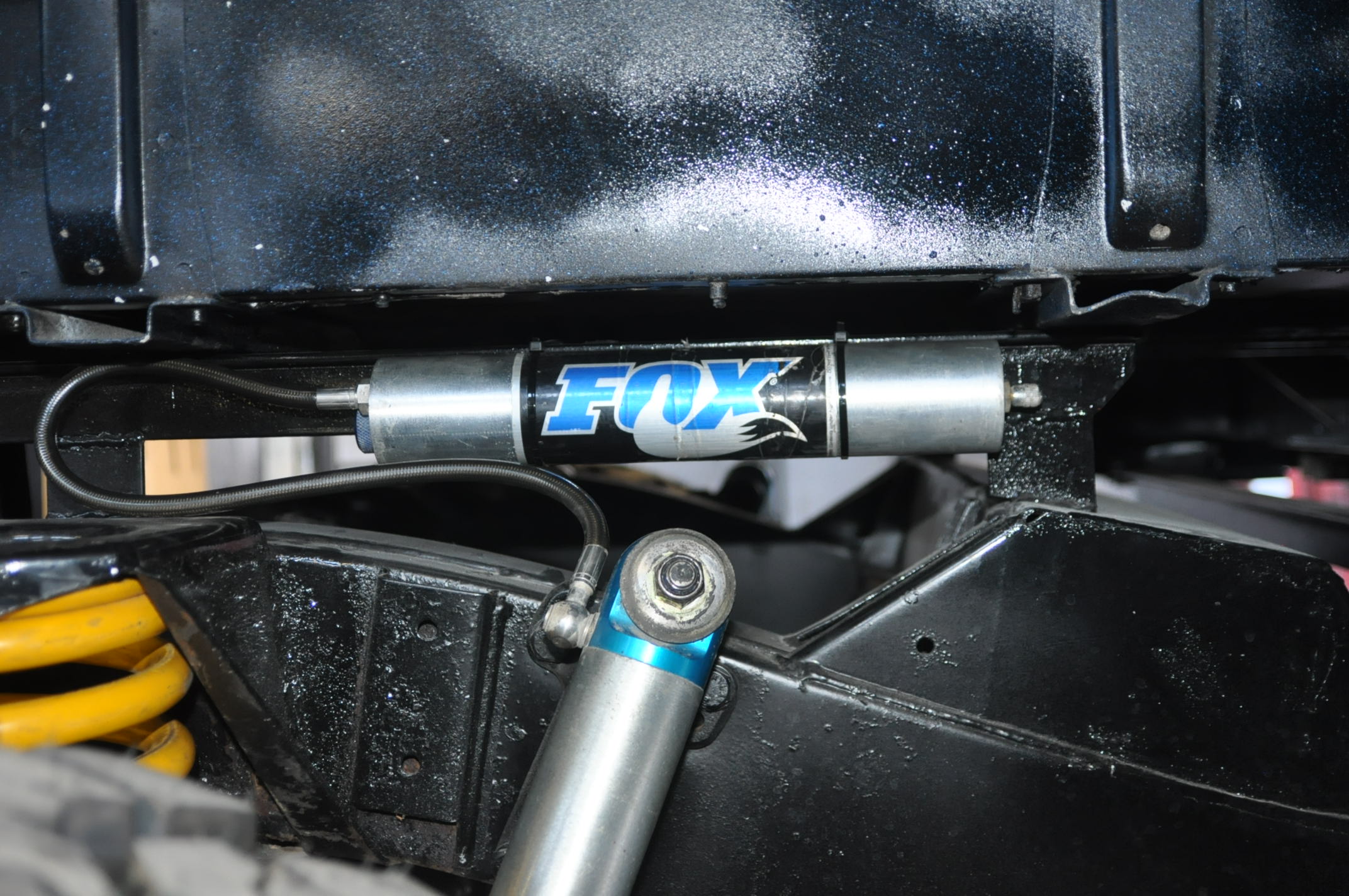

Sinon, il y a ça, mais le prix d'un; ce n'est même pas le quart du budget pour la configuration précédente, qui doit tourner autour des 250€ chez CJM :wink:
