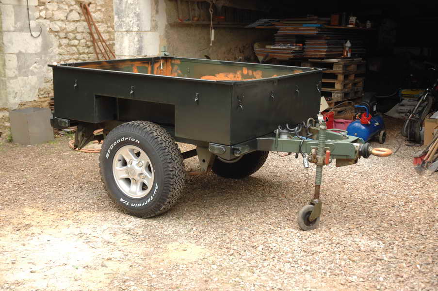

j'ai acheté une Sankey MK3, 3/4T, il y a quelques jours, je suis en train de la restaurer...

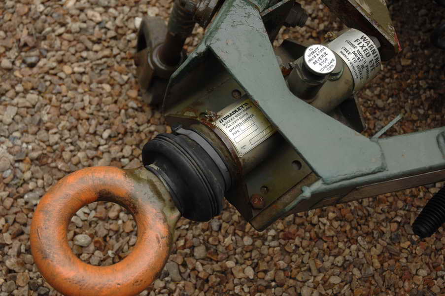

photo elle est équipée de frein à disques commandés par le timon relayé par un bras vers le maître cylindre...
je ne connais pas ce type de remorque, mais il me semble qu'elle ne freine pas et que le timon ne coulisse pas pour commander le bras articulé...
je dis "il me semble" car il est peut être normal qu'à la main je ne puisse pas le faire coulisser, je ne sais pas...
en tous cas, je n'y arrive pas...
j'ai donc graissé hier tous les graisseurs prévus aux articulations et pièces en mouvement ( dont le fameux timon )
photo le frein à main, commandé par câbles, fonctionne normalement, donc les pistons des disques réagissent et ne sont pas bloqués...
le niveau de liquide de frein est normal, et il n'y a pas d'écoulement extérieur visible...

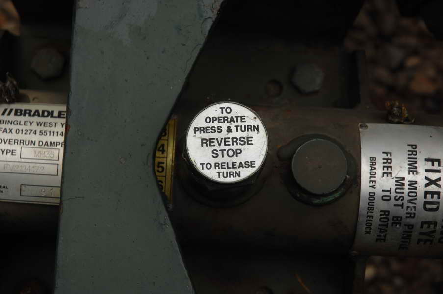

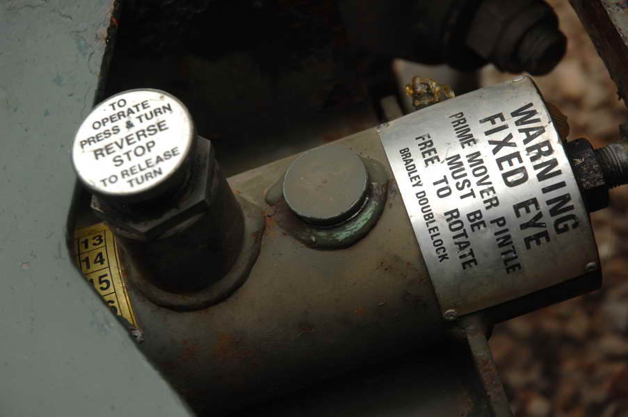

je ne sais pas à quoi sert le petit disque rond, qui tourne librement à l'arrière de la commande ronde de blocage de frein en marche arrière...
photo ce blocage prévu pour la marche arrière est bien en position relevée, comme sur la photo
photo c'est bien enfoncer et tourner pour bloquer, je ne me trompe pas dans ma traduction ???

Le piston du timon est très difficile à manoeuvrer à la main. Il faut vraiment pousser ou tirer très fort pour le faire bouger. Le mieux pour vérifier son fonctionnement c'est de faire un essai sur route avec la remorque chargée. Pour le verrou de marche arrière, c'est bien le bon fonctionnement.

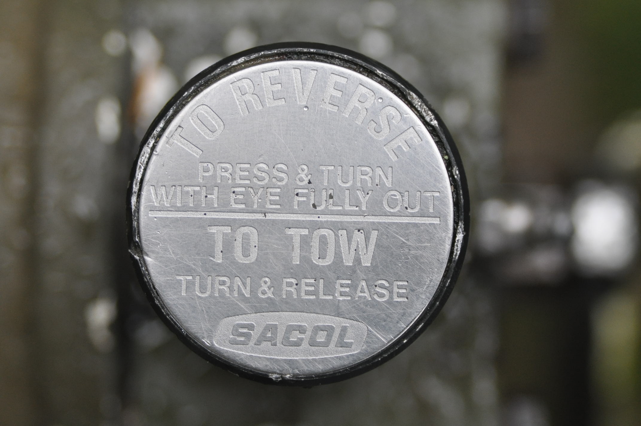

Sur certaine remorque, il y a une remarque supplémentaire sur ce bouton: Je la trouve très pertinente et le système devient subitement beaucoup plus simple à manipuler.
C'est: WITH EYE FULLY OUT, que l'on peut traduire par: Avec l’œil complétement sorti , ( l’œil étant l'anneau d’accroche ). Dans cette position le bouton descend tout seul et tourne d'un quart de tour sans problème; permettant ainsi de verrouiller le vérin et dans ce cas la remorque n'est plus freinée, que ce soit en marche arrière ou en marche avant.
La problématique de ce bouton c'est lorsque l'on veux faire une marche arrière dans une rue en forte pente avec la remorque chargé a bloque. Il faut verrouiller le timon pour ne pas freiner la remorque.
