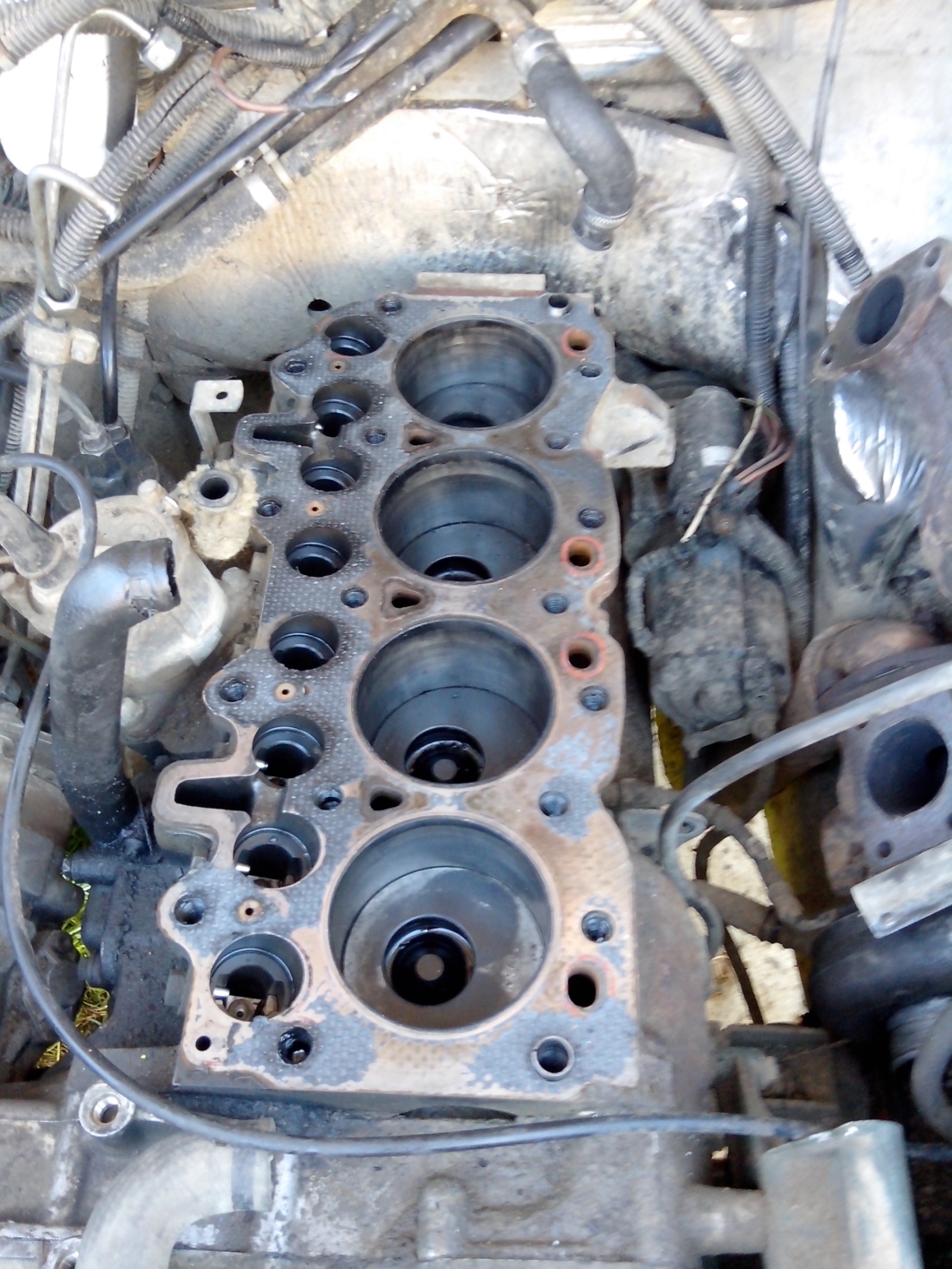

stephaned
Messages : 201
Re: un piston plus haut que les autres...
Je vous ai fait quelques photos
Vu générale du moteur :
vu du moteur
vu du moteur
Les pistons du milieu en haut :
Les pistons extérieurs en haut avec celui de devant qui est plus haut :
Il y a aussi dans le cylindre du fond cette vilaine trace :
Messages : 6206
A la vue des photos, il est difficile de juger, mais on dirait qu'effectivement nomansland à raison , il faut que les pistons dépassent. D'aprés ce que l'on peut voir, même mal, c'est que tes pistons 2;3;4 n'ont pas l'air de dépasser. Donc, j'aurais tendance à penser que tu as 3 bielles plus courtes et une normale. Fais des mesures grosso modo avec un jeu de cales et une règle ou quelque chose de plat que tu poses sur le cylindre et vois l'ordre de grandeur des dépassements entre le bloc et la règle.
Est ce que ton moteur a bu la tasse lors d'une sortie en tout terrain?
on lit une inscription sur le piston qui dépasse, qui ne semble pas figurer sur les 3 autres. piston différent ?
Messages : 13953
nanard833 a écrit : on lit une inscription sur le piston qui dépasse, qui ne semble pas figurer sur les 3 autres. piston différent ?
Effectivement le piston semble "différent" des autres....... pas uniquement à cause de l'inscription, mais aussi par la couleur.

Salut ; normal que les 3 pistons plus bas soient plus gras !! leur combustion est incomplète par rapport au premier !
Messages : 6206
Oui, ou bien c'est le premier qui bois le liquide de refroidissement, qui du cout c'est fait laver et pas les autres, à contrôler donc. Mais je penche plus pour ta version des faits cher Docteur Stephenson... :wink:
