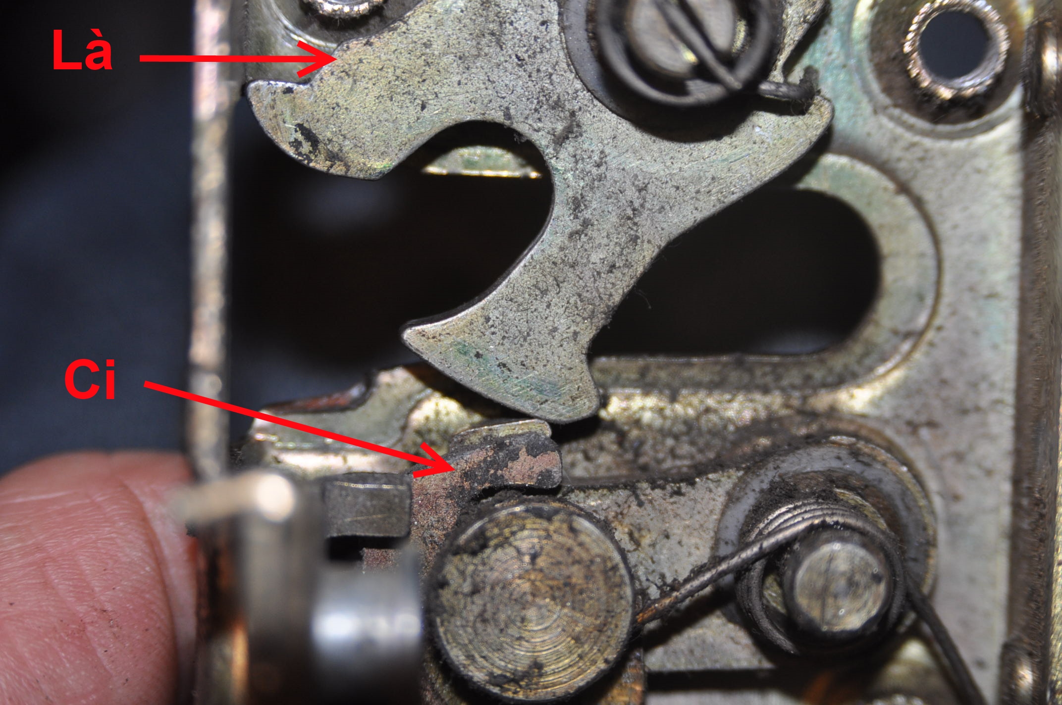

Heu... La gauche ou la droite ? Car selon, on ne prendra pas le problème du même coté...
Cela doit venir de la non libération de cette pièce là, par cette pièce ci :mrgreen:

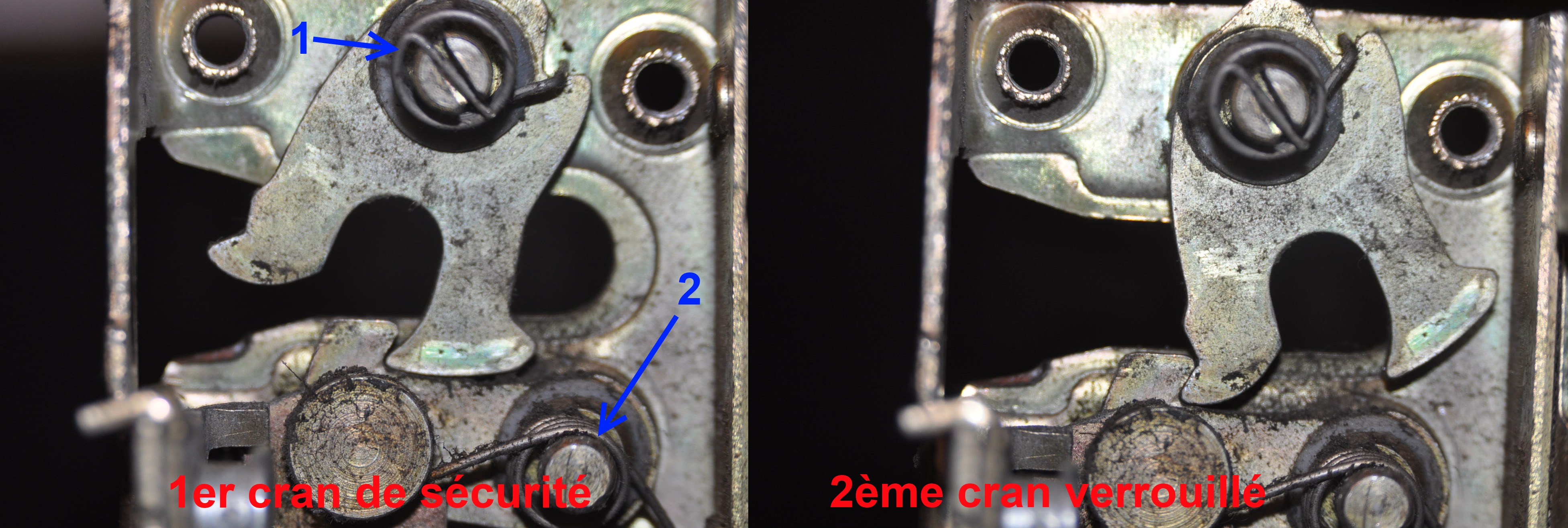

Question: Tu es verrouillé au premier ou au deuxième cran ?
Hypothèse: Peut-être que le ressort 1 est cassé ? Bof, t'as pas mieux... Si! Il y en a au moins 5 susceptibles de casser :mrgreen:

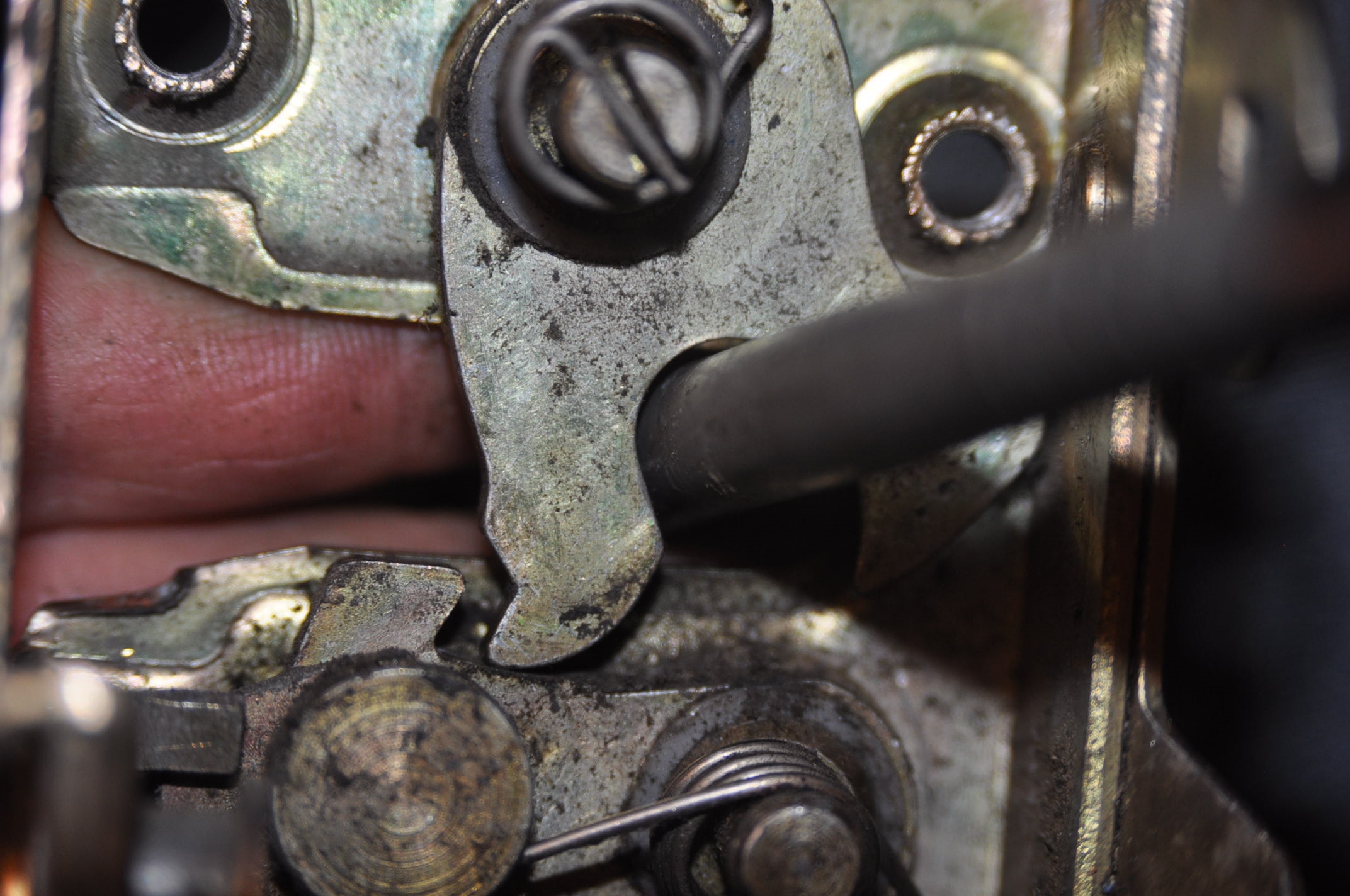

Question: histoire de poser l'énigme: Pourquoi la détente n’appuie pas assez sur la gâchette pour libérer le percuteur :sm4: eu... :? Pardon, le verrou de la gâche ?
Simulation de la gâche du bâtis de porte par un stylo. On peut remarquer qu'en appuyant sur la porte on peut soulager la pression sur la gâchette et ainsi peut-être facilité la libération du verrou.

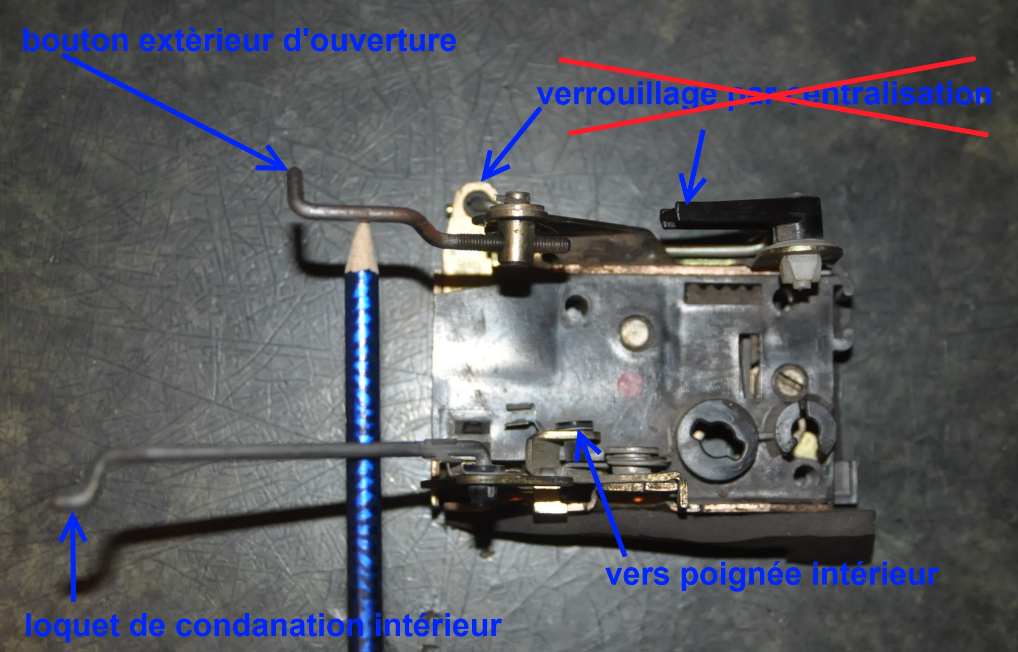

Il y a deux possibilités d'ouvrir soit par le bouton extérieur, soit par le levier intérieur, heu.. Oui cher Docteur Watson, mais vue que c'est une serrure arrière, il n'y a qu'une possibilité de condamnation, car trop récent pour avoir une serrure à clef externe et trop vieux pour avoir une centralisation, élémentaire docteur, il s'agit d'un loquet en plastique noir manœuvrable au doigt de l’extérieur par l'usagé, qui va venir actionner une tringlerie d'une dizaine de centimètre, un peu comme en bas à droite sur la photo, mais de l'autre coté et perpendiculairement voyez ce que je veux dire :sm27:
Par contre la serrure, est-elle pourvue de l'option sécurité enfant ?
Plus simple avec une image ou l'on peut voir toutes les commandes.

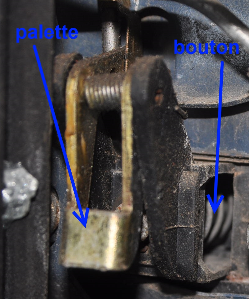

Les commandes d'ouvertures intérieur et extérieur sont indépendantes l'une de l'autre. Très souvent la commande extérieure ne fonctionne plus a cause du mécanisme du bouton plastique de la poignée extérieur qui se tord et qui n’appuie plus assez, ce qui provoque une manœuvre insuffisante sur la petite tringlerie de commande d'ouverture extérieur.
Ce bouton de porte appuie sur une palette qui commande la tringlerie d'ouverture en poussant dessus.
Mais malgré tout, dans ce cas on peut quand même ouvrir par la poignée située à l'intérieur.
Est ce possible dans ton cas ?

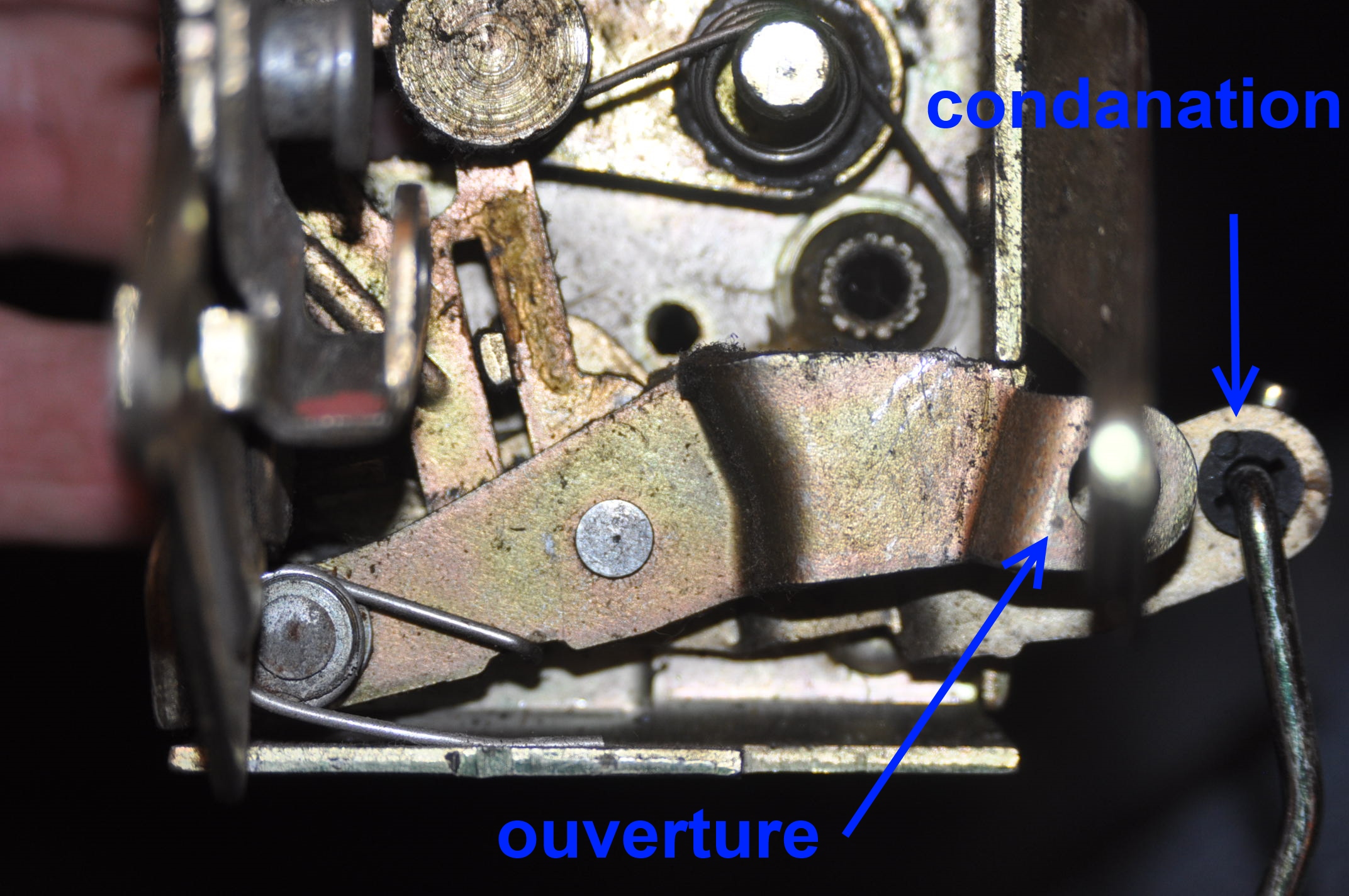

Comme tu as démonté la garniture de porte, tu peux t'assurer que les deux tringleries d'ouverture agissent correctement sachant qu'une course de 1 cm suffit pour déclencher l'ouverture.
Si ce n'est pas un problème sur les tringleries d'ouvertures, il faut contrôler la commande de verrouillage commandé par le petit loquet.

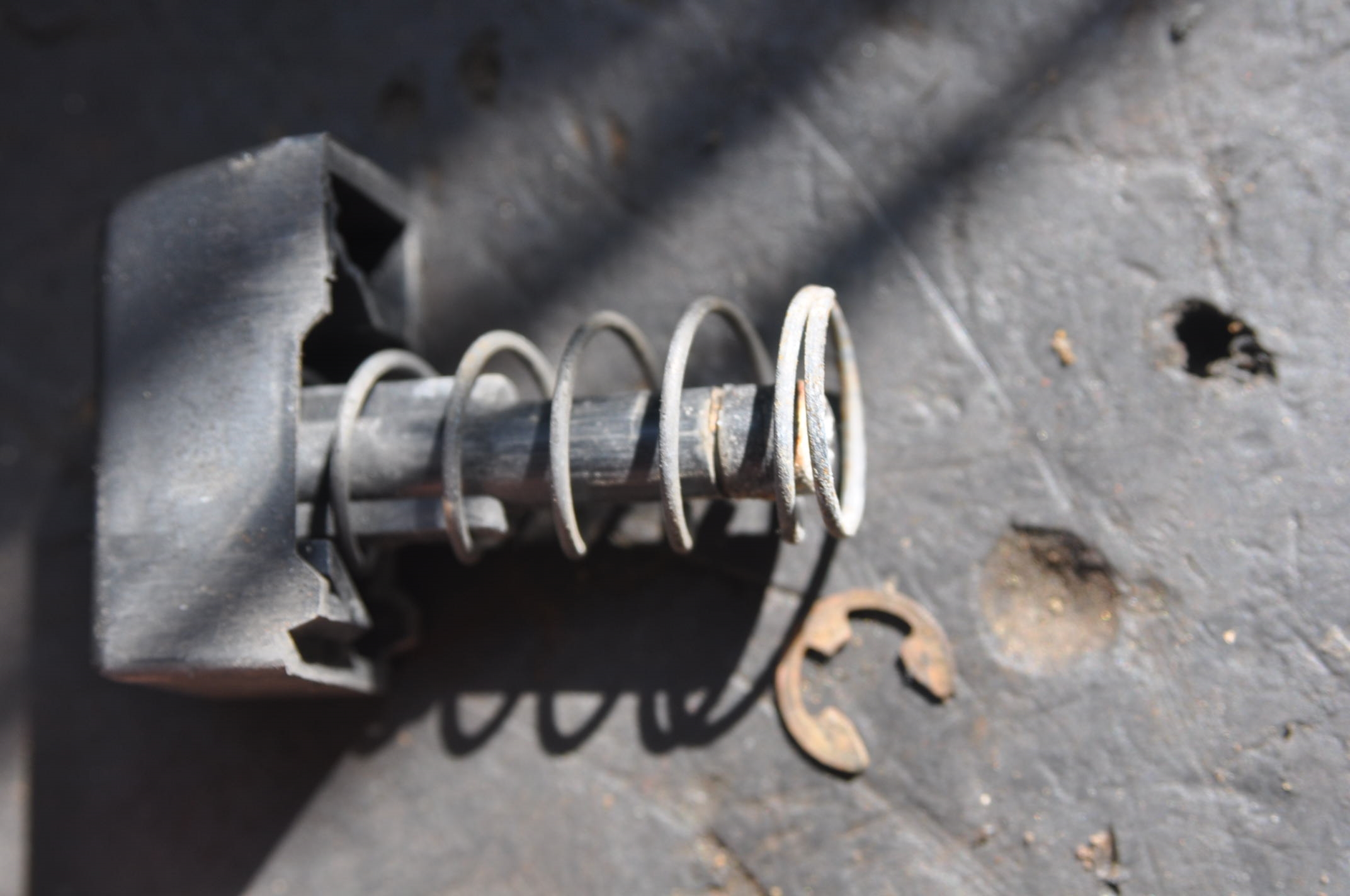

Au passage une remarque sur le démontage du loquet sans rien casser; ni tordre; ni arracher; ni criser... Il faut démonter les deux petites vis cruciformes, si possible avec un tournevis aimanté. Bien repositionner la languette du support glissière du loquet au remontage. Il est sur à 99% que le support de loquet casse si on tente de sortir la tringlerie du loquet sans démonter les deux petites vis. La premier fois que l'on intervient a ce niveau là ces deux petites vis ne sautent pas aux yeux et ne sont pas évidente à voir, ou a saisir leur intérêt.

Il faut contrôler l' amplitude du mouvement de tringlerie de verrouillage générée par le loquet soit environ 1,5cm.

J'ai réussi á ouvrir grâce á tes indication: libération de cette pièce la appuyant sur cette pièce ci!
Par contre, l'action de libération ne se fait pas malgré une tringlerie ok. En observant le mouvement des ergots actionnés en bout de chaine par la poignée intérieure et le bouton poussoir extérieur, je constate qu'il se lèvent dans le vide...et du coup aucune action sur la pièce de blocage...
Me manque t'il une pièce?
Qqch de cassé?
Je poursuis demain...je vais démonter l'autre coté....
Encore merci!

J'ai noyé le système dans le wd...et rien...j 'avais beau observer dans tous les sens je ne comprenais pas! Rien ne semblait cassé...démontage de la serrure opposée... et la j 'ai percuté!
Les pièces du bout de chaine bouton et poignée doivent se chauvaucher au niveau de 2 ergots... ce qui n'était plus le cas...
Un petit coup de levier avec un tournevis et le tour est joué!
Encore Thank You Lolo!!
