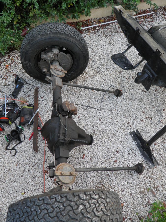

Je suis donc parti de ça :
Ce n'est pas vraiment visible sur la photo, mais beaucoup il y a pas mal de rouille près des roues : étrier de frein bon à jeter, tuyaux acier qui cassent dès qu'on les touche, etc...
Heureusement, sur le corps de pont, la rouille n'est que superficielle. Vive les fuites d'huiles !

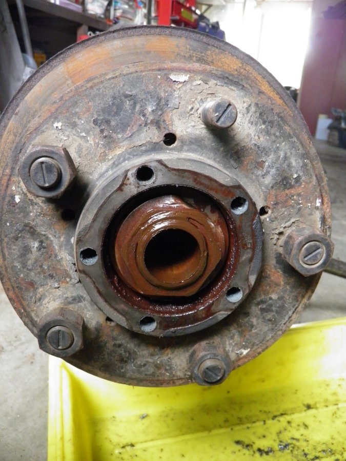

On attaque le démontage par les mains meneuses.
La couleur peu ragoutante n'est pas une déformation de la réalité !

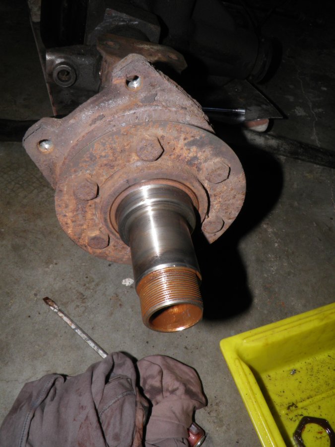

On tombe le moyeu pour découvrir la fusée.
Son état de surface est bien meilleur qu'il ne le semble sur la photo, je les ai conservées.

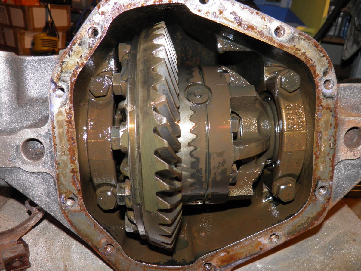

Ouverture du carter de pont

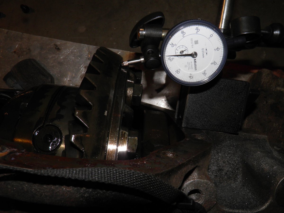

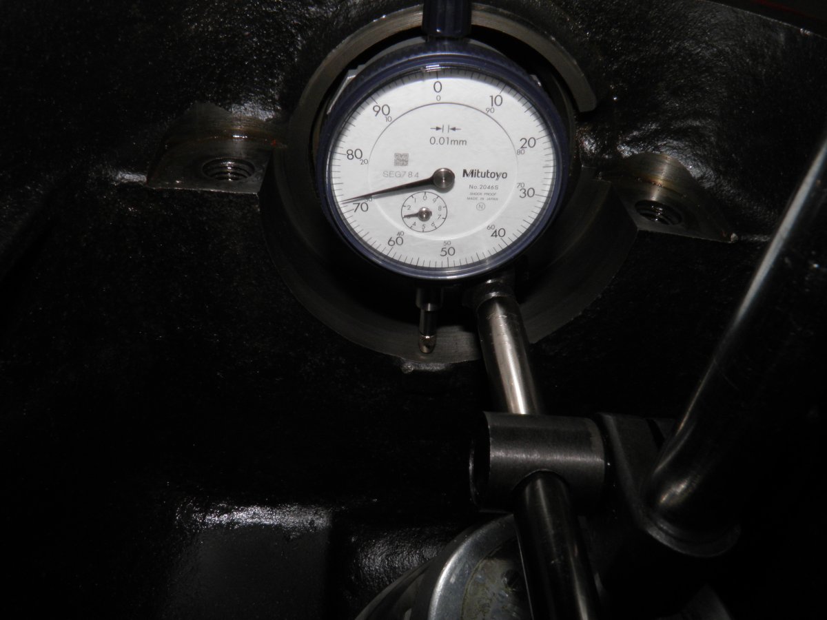

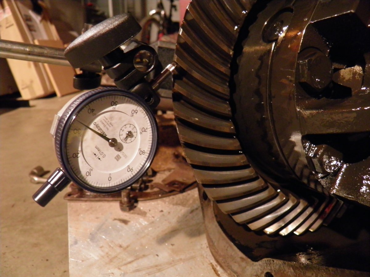

Comme conseillé dans le manuel ARB, je réalise une première mesure du jeu d'entre-dent existant.
La photo montre ici une mesure en bout extérieur de la dent. J'en ai réalisé d'autres, au milieu et à l'autre bout, pour comparer, et j'ai décidé que toutes seraient à l'avenir prises au milieu. Ici, j'avais donc 35/100 de jeu, ce qui hors tolérances (de 0,15 à 0,27 mm normalement).
On mesure ensuite, par curiosité, le voile existant de la couronne : 7/100 , ce qui est là aussi supérieur à la norme ( moins de 0,05 mm).
A ce stade, j'avoue que je me demande un peu ce que la suite me réserve !

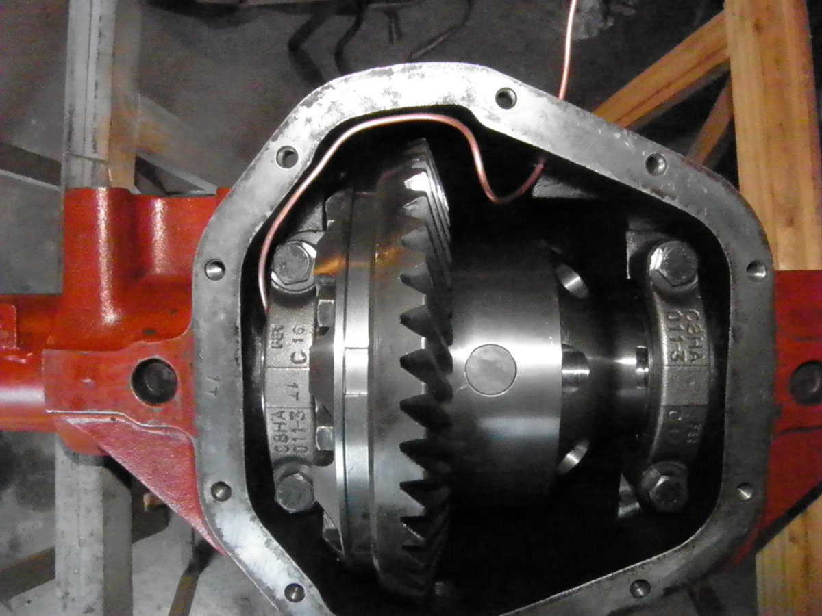

Bon, je décide dans la foulée de tomber le différentiel. On marque les chapeaux de paliers, puis on les retire.

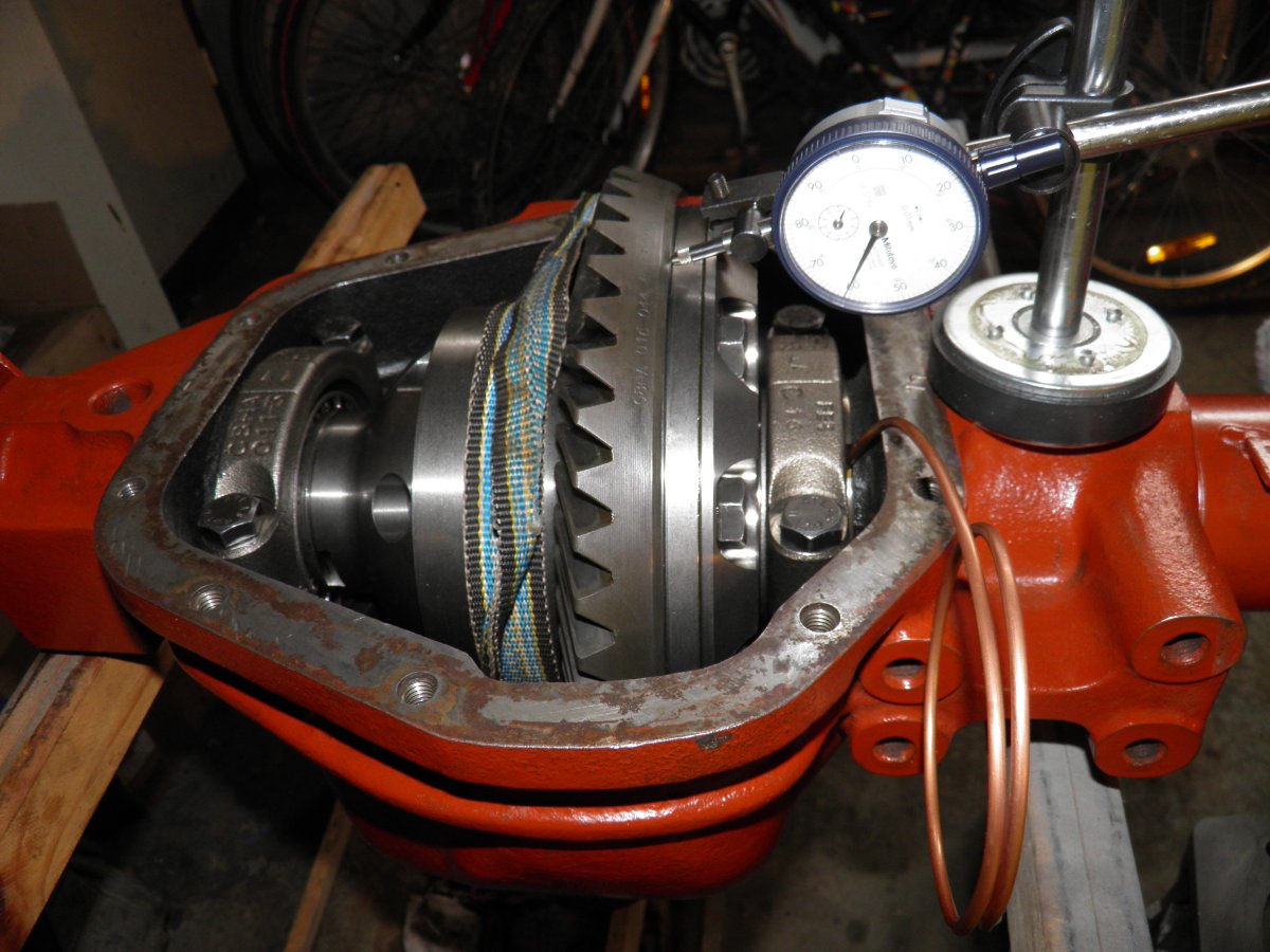

Je n'avais pas encore pris le temps de fabriquer, comme prévu, un écarteur de pont, donc je fous tout ça sous la presse, et on y va allégrement !

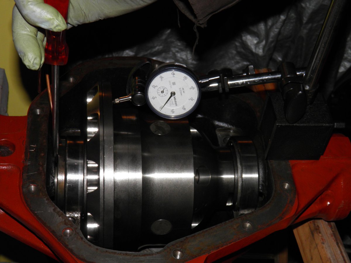

Bon, je vérifie quand même au comparateur la déformation du corps, normalement moins de 0,3 mm, mais certains site américains, pour les ponts DANA identiques, parlent de 0,50 mm max.
De toutes façons, ces ponts sont réellement "souples", il faut très peu de pression pour les déformer et je me suis retrouvé quasiment de suite à 0,35 mm !!

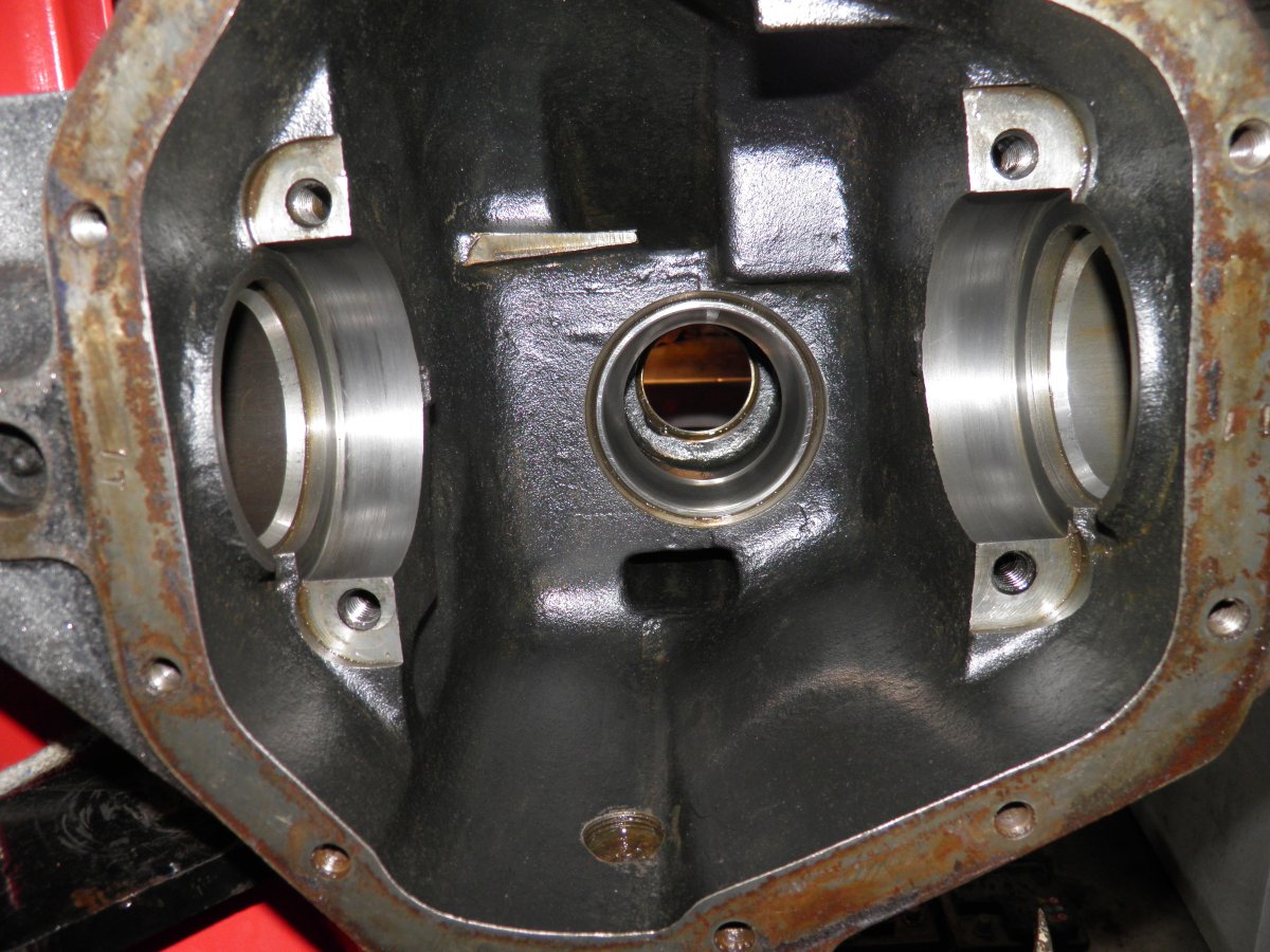

Voici le corps de pont vide.
Et le différentiel sur l'établi.

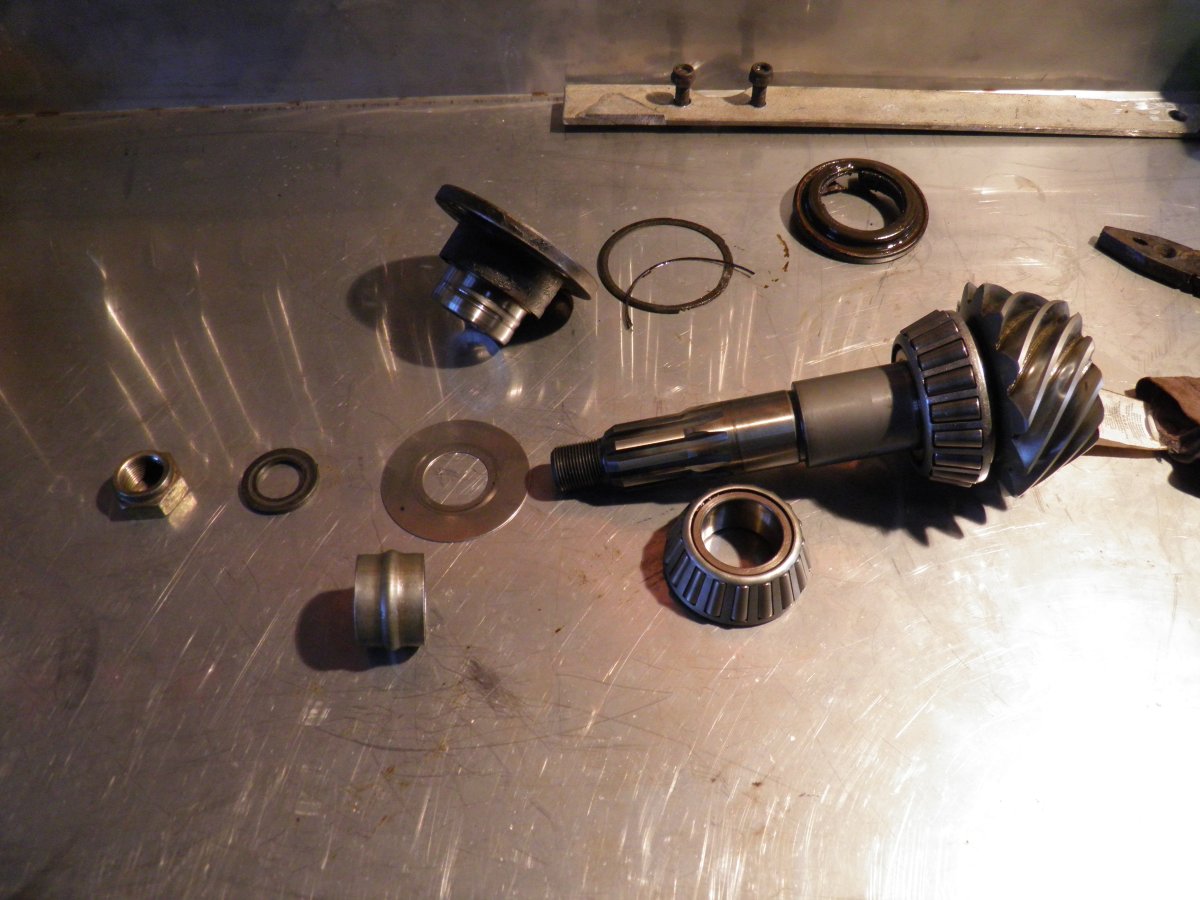

Emporté par mon élan, j'ai tombé dans la foulée le pignon .
Je ne savais pas encore ce que je venais de faire...
On voit donc ici, presque dans l'ordre, l'écrou, la rondelle, la flasque d'entrainement, le joint "ancien modèle", la rondelle-déflecteur métallique, le petit roulement côté extérieur, l'entretoise déformable et, encore monté sur le pignon, le gros roulement interne.
J'attaque le nettoyage du pont, et voici ce que j'y trouve, se promenant du côté du demi-arbre gauche ! :
A priori, c'est le bouchon de la mise à l'air libre. Il doit donc y être depuis que le monteur, à l'usine, l'a enfoncé au lieu de le retirer...
Après la petite toilette (et le traitement de la rouille dont j'ai parlé plus haut), on a ça :

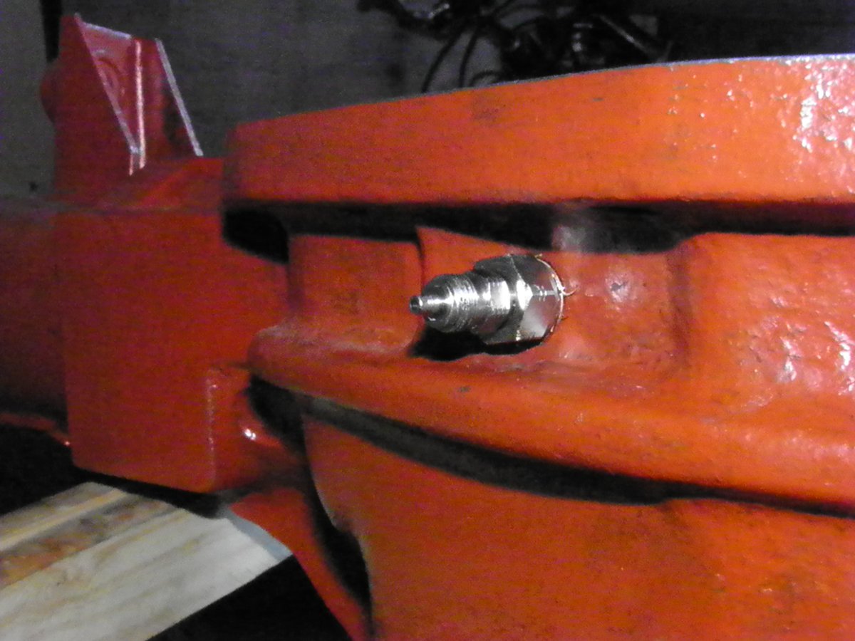

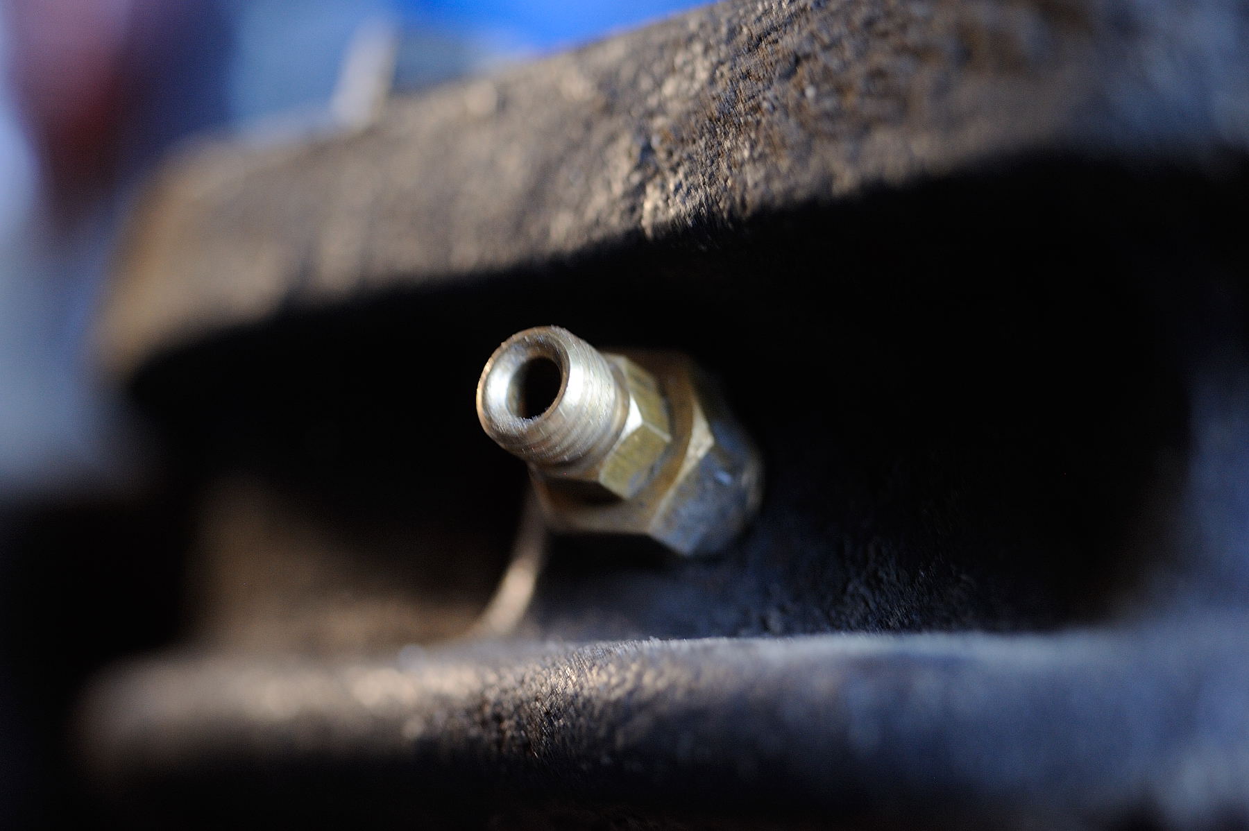

On perce et on taraude ensuite le raccord d'air sur le corps du pont (photo oubliée, mais voir plus bas)

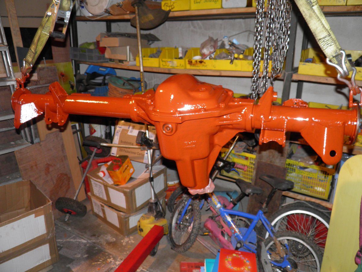

Pendant que le pont, qui vient de recevoir, après décapage sérieux, une couche de Rustol CIP, finit de sécher
Je sais, c'est le gros bordel...

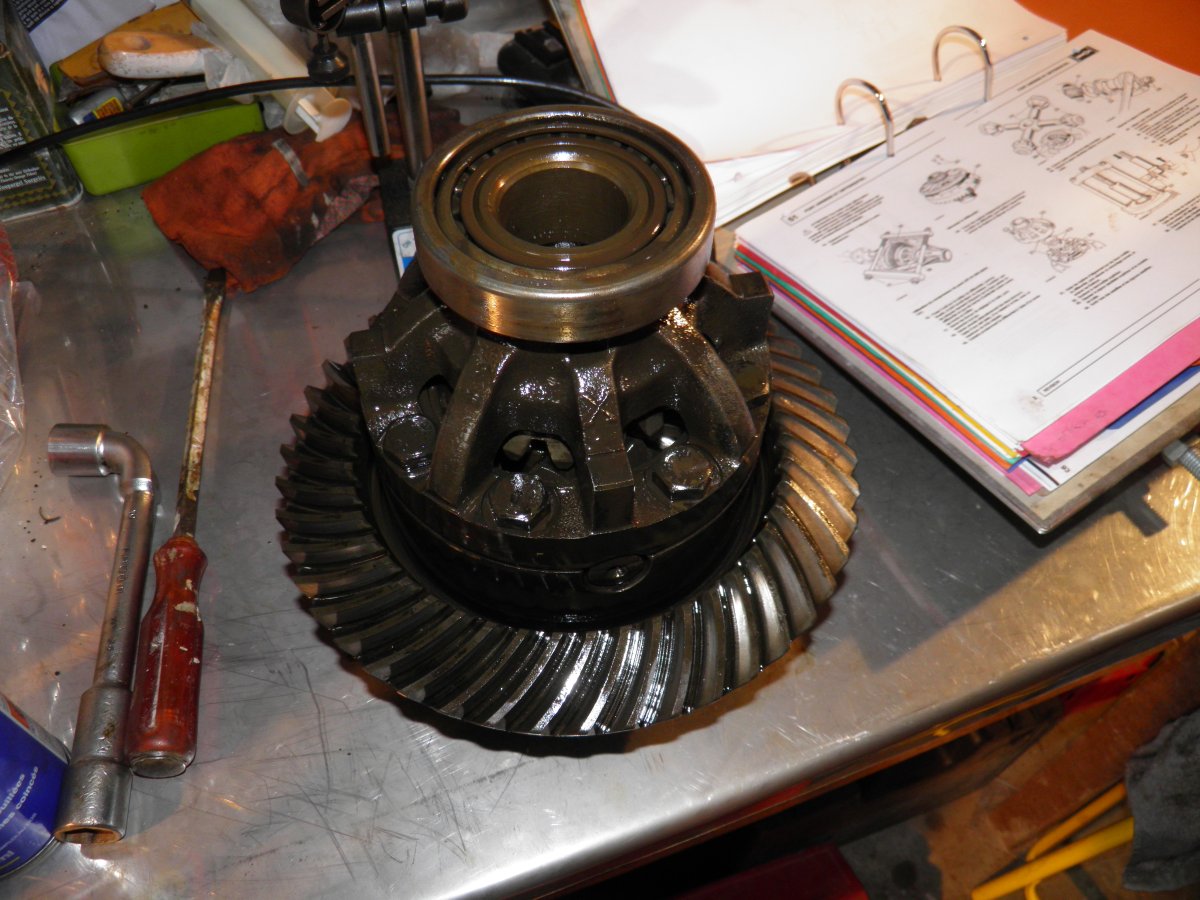

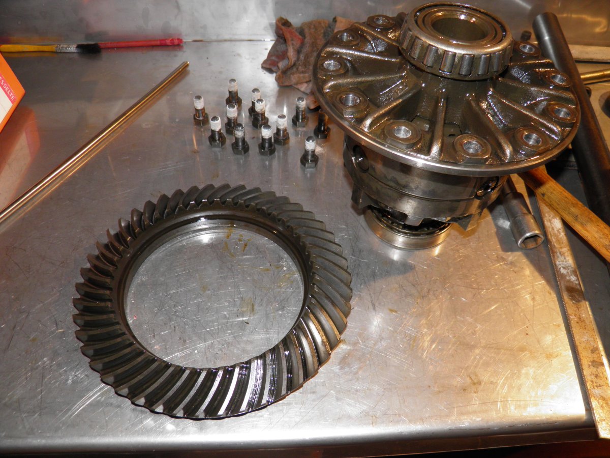

Je m'attaque au démontage de la couronne. Pour desserrer, je bloque le différentiel à l'aide de la presse (et de bouts de bois dur). Aucun risque pour le corps du diff, et blocage suffisant pour le démontage. J'ai zappé la photo, mais j'ai utilisé la même méthode au remontage :
Et voilà :

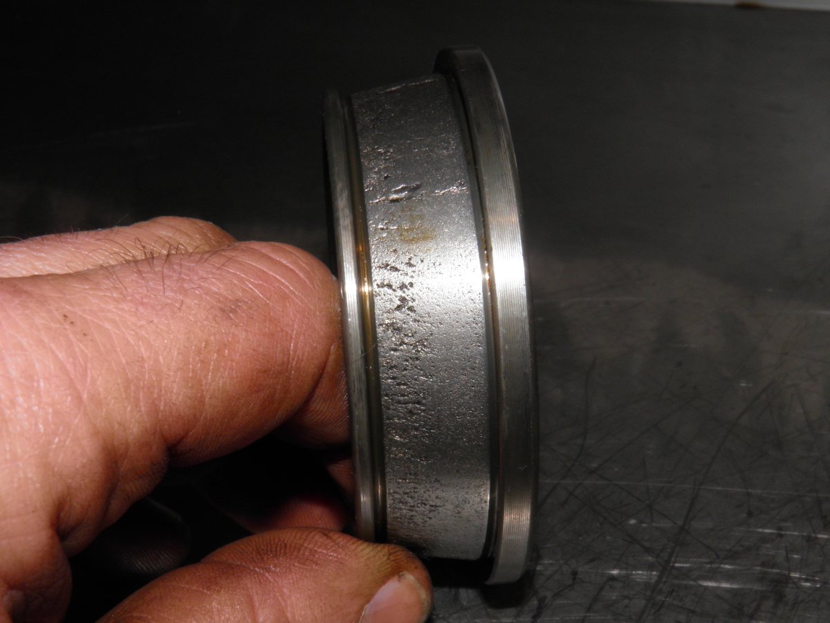

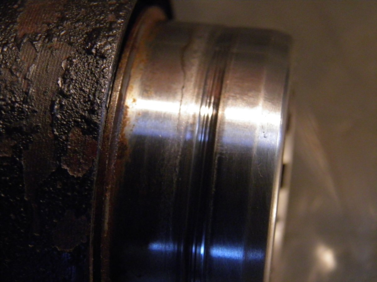

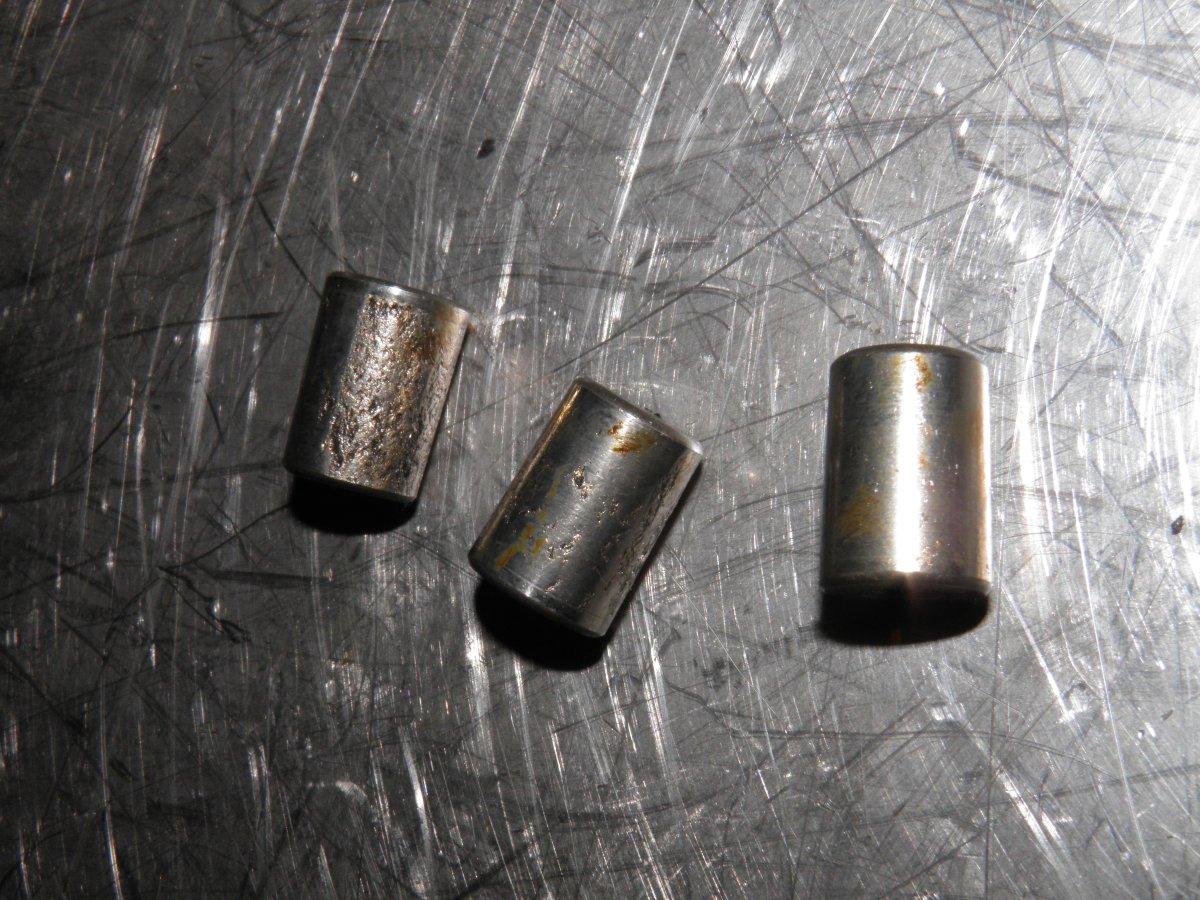

Voici l'état des roulements en place !
Sans doute l'effet des fragments de rouille...

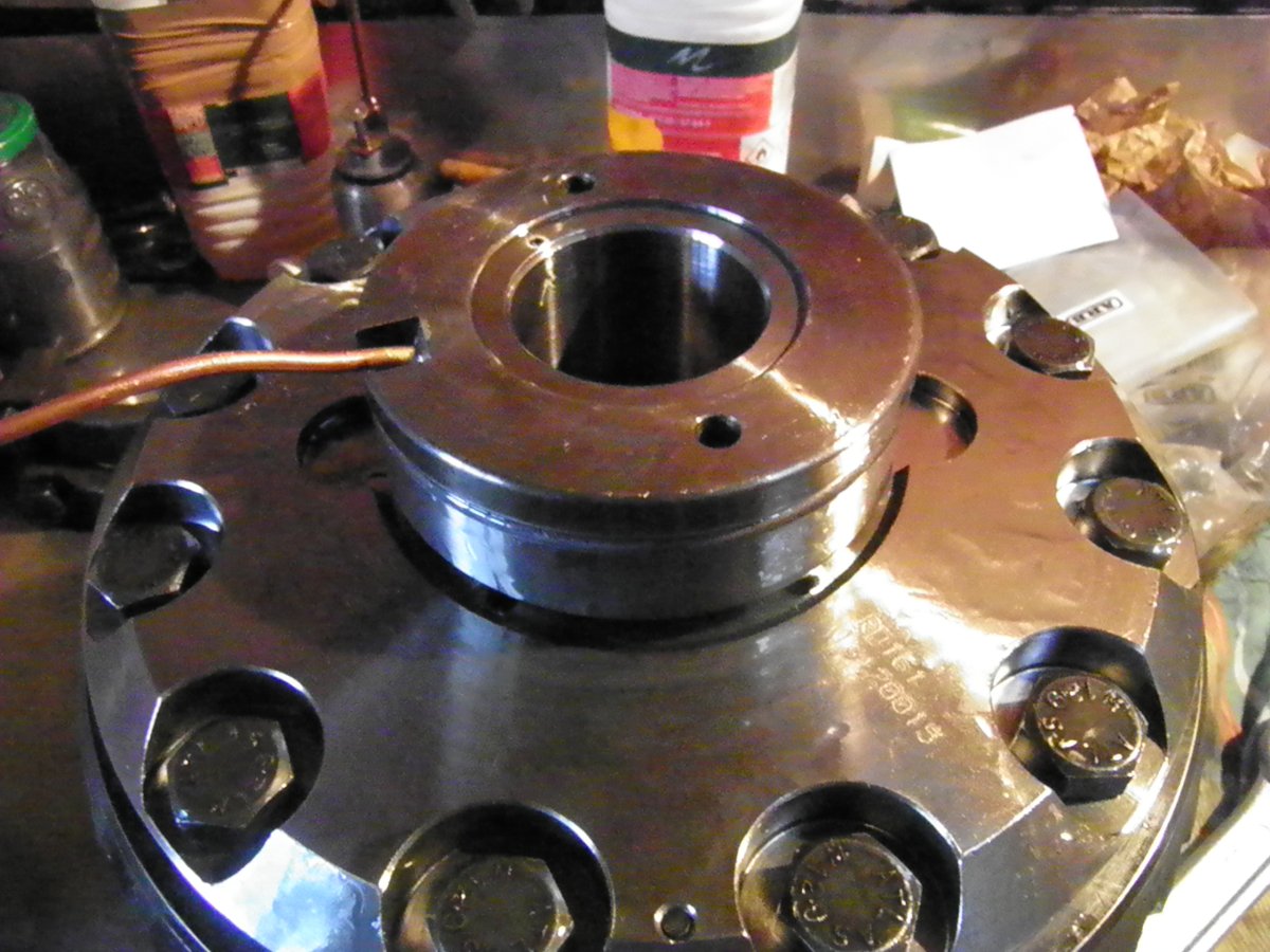

Je présente ici la démarche idéale, purgée de toutes les erreurs que j'ai pu accumuler (voir ce post : http://www.landroverfaq.com/viewtopic.php?f=26&t=5757) !

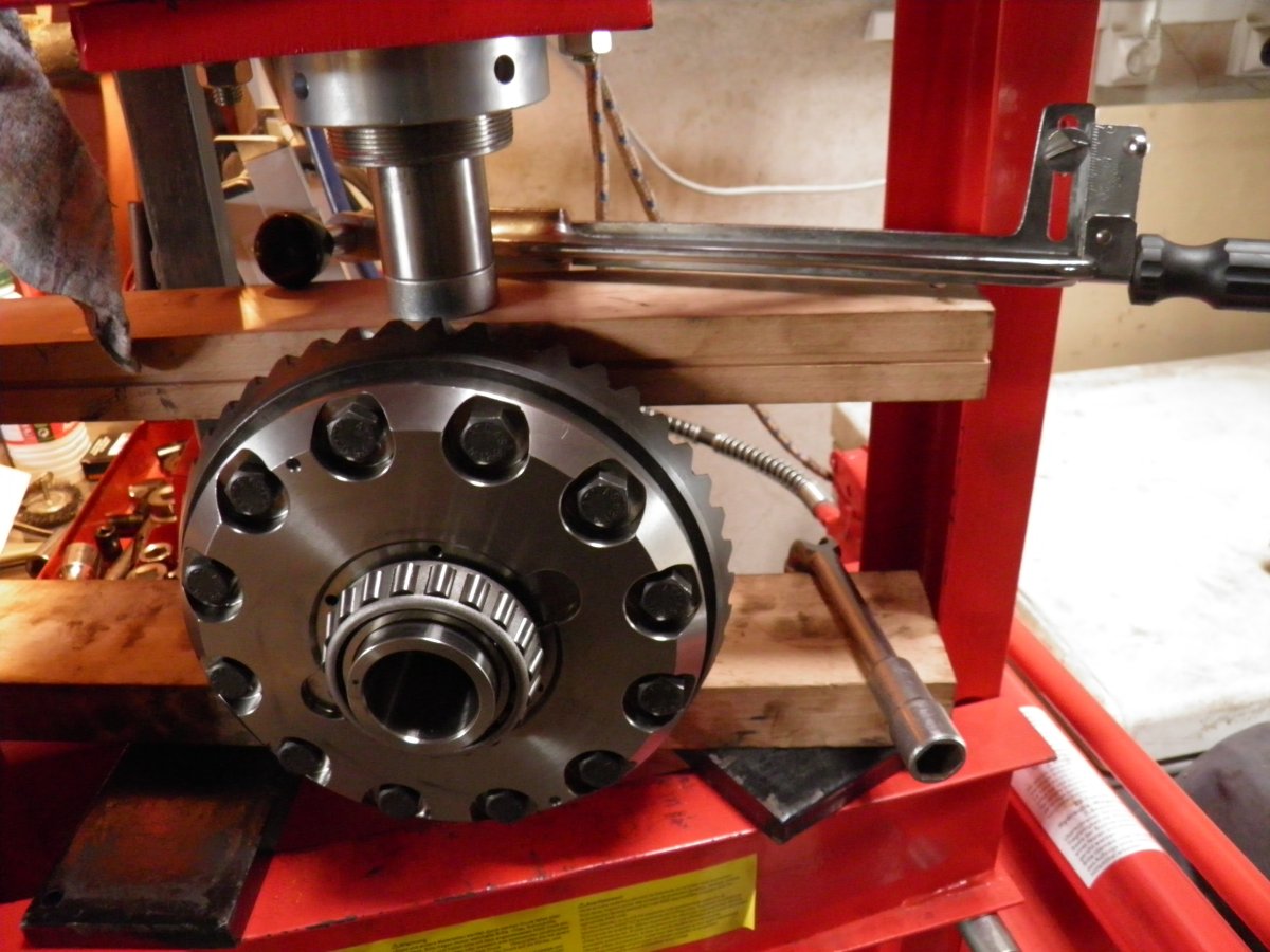

Avec le dispositif déjà montré plus haut, on remonte la couronne sur le nouveau bloc ARB. Serrage à 58 N.m avec frein filet.
On presse ensuite les roulements neufs et on peut attaquer une série de mesures.
D'abord l'amplitude du "battement" du différentiel, c'est à dire la jeu disponible dans le sens axial. Pour cela, on plaque le différentiel d'un côté du boitier, puis de l'autre tout en mesurant le déplacement au comparateur.
C'est à ce moment-là que je me suis rendu compte que deux parties du corps de pont gênaient : les deux petites protubérances sous les roulements de différentiel. Il faut donc sortir la disqueuse et "raboter" un peu tout ça :
Ensuite, il faut surtout faire attention de ne pas basculer le bloc pour ne pas fausser la mesure. Cela ne se voit pas sur la photo, mais j'ai du remettre, sans les bloquer, les chapeaux de paliers tellement le différentiel "bascule" vite. Dans mon cas, le jeu mesuré est de 2,2 mm.
Bon, c'est vrai, moi je l'ai fait avant de remonter la couronne...

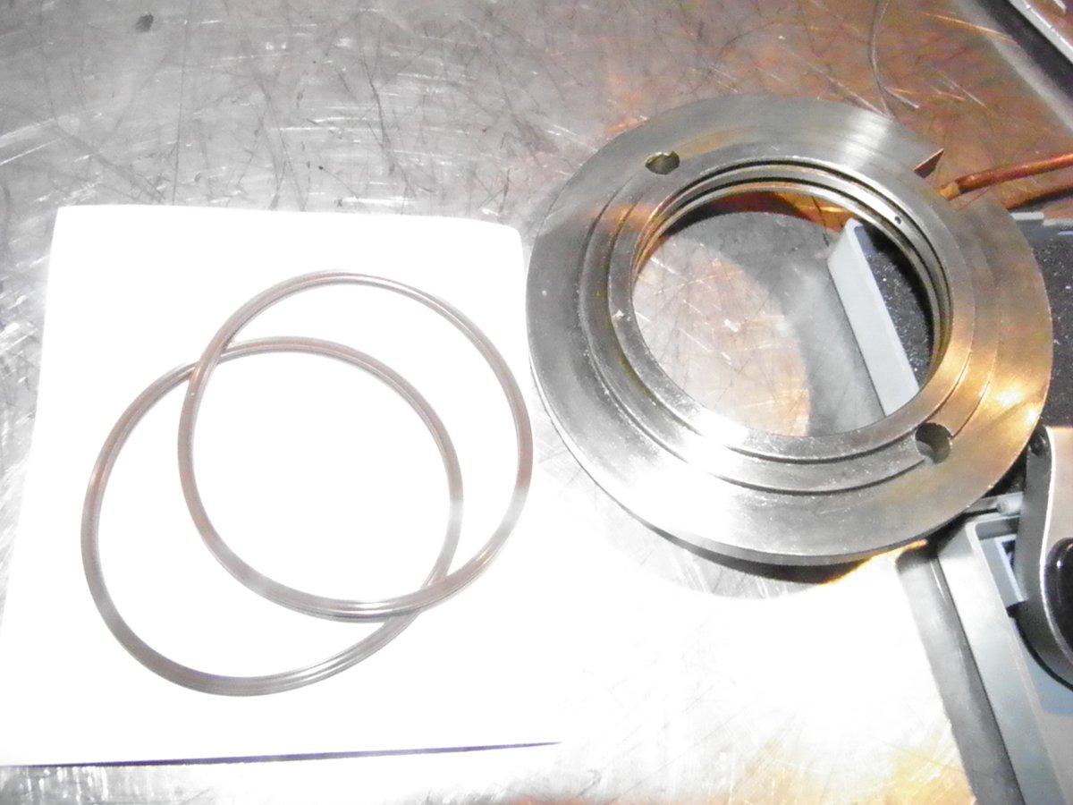

Il faudra ajouter 0,127 mm (la précharge) pour obtenir l'épaisseur totale des rondelles d'épaisseur à mettre en place (valeur A).
On contrôle aussi le voile. Pour ma part, 3 centièmes, ce qui est pas mal.

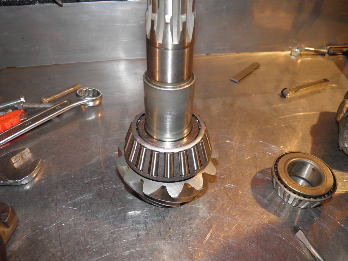

On continue le démontage par l'extraction des bagues intérieures des roulements du pignon, avec les cales de réglages.
En fait, j'ai dans un premier temps extrait seulement la bague intérieure et les rondelles
Tous mes essais de réglages ont été faits avec l'ancien roulement extérieur, car celui-ci n'a aucune influence sur la distance conique, mais il peut subir, comme ce fut le cas ici, de nombreux montages et démontages qui pourraient l'endommager.
Un roulement interne neuf est donc pressé sur le pignon :
Ensuite, il faut choisir les bonnes cales d'épaisseur. Comme point de départ, j'ai comparé l'épaisseur des bagues, et comme la nouvelle est plus "fine" de 50 centièmes, j'ai rajouté cette valeur à l'épaisseur mesurée des cales en place. Palmer nécessaire !

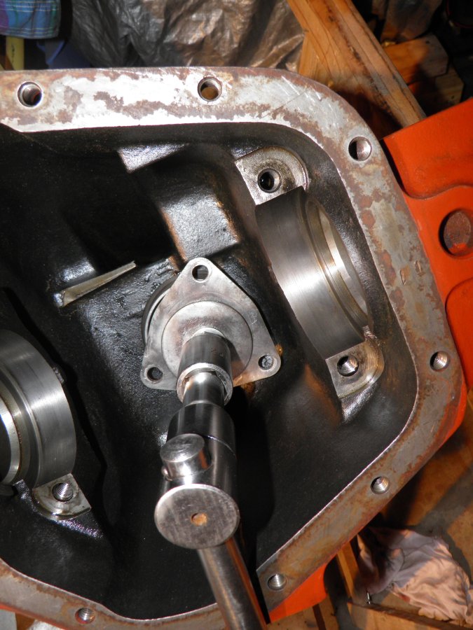

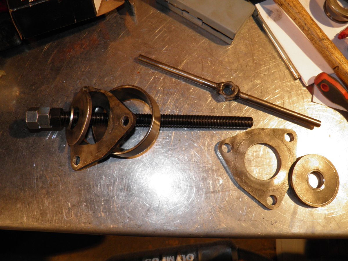

Pour la mise en place, n'ayant bien évidement pas d'outil spécial sous la main, j'ai recyclé des éléments des silents-blocs de tirants de ponts arrières :
Une tige filetée, les rondelles et les pièces triangulaires, l'ancienne bague pour appuyer sur la nouvelle sans marquer et on visse...

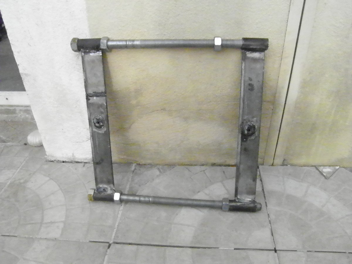

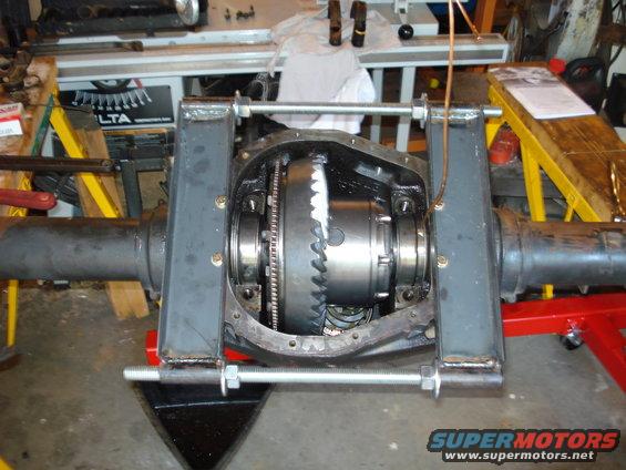

A partir d'ici, un écarteur de pont est indispensable. J'ai fabriqué le mien avec deux tiges filetées de 16, de bonnes barres d'acier (on peut utiliser des cornières) avec des bouts de tubes soudés à leurs extrémités, dans lesquels les tiges peuvent coulisser. Au milieu de ces barres, j'ai soudé deux tétons réalisés avec à partir d'un vieux croisillon, ils viennent se prendre sur les trous prévus dans le corps de pont. Avec quatre écrous, c'est parti ! J'ai oublié de prendre une photo, mais si ça intéresse quelqu'un, je le ferai.

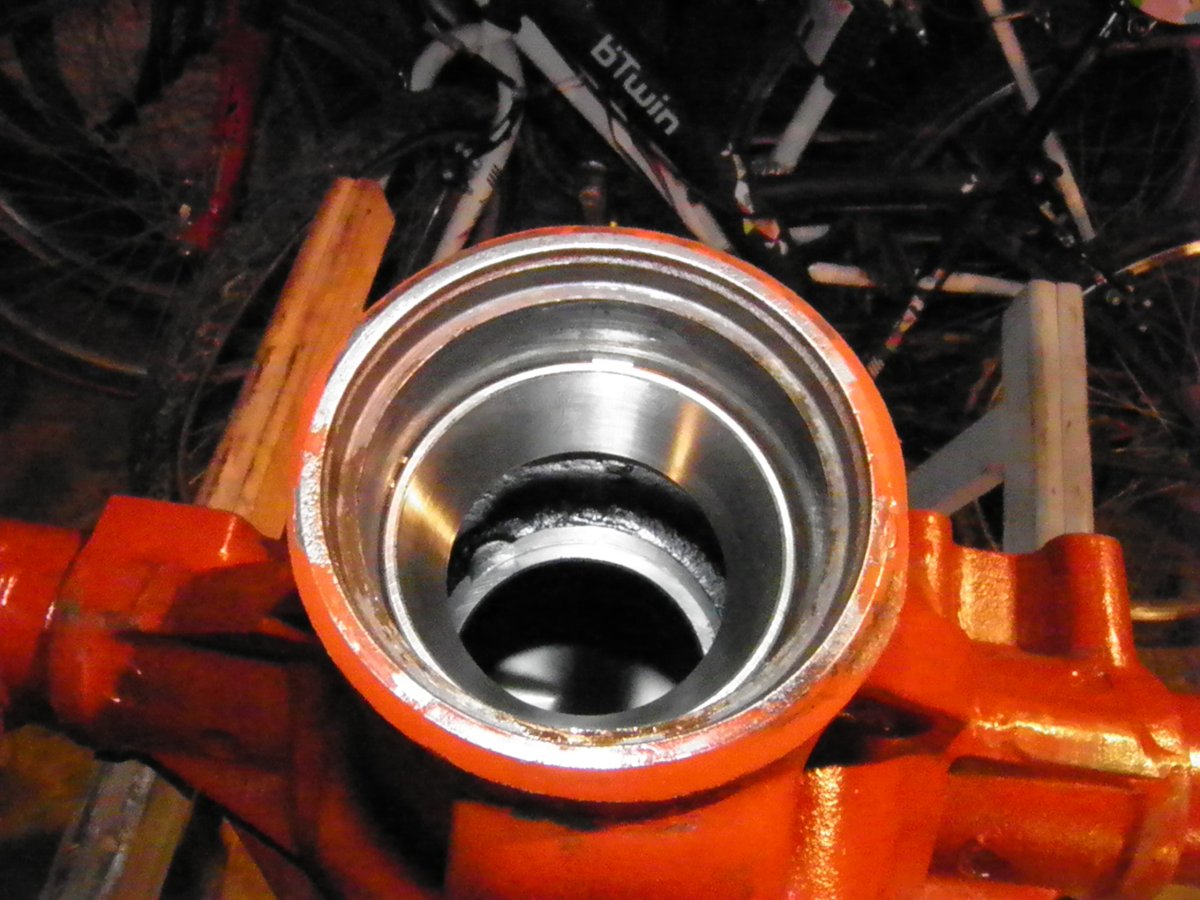

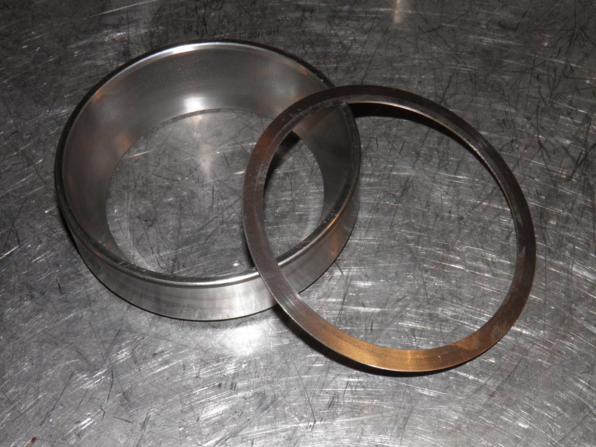

Quand tout est bon, on peut changer la bague externe

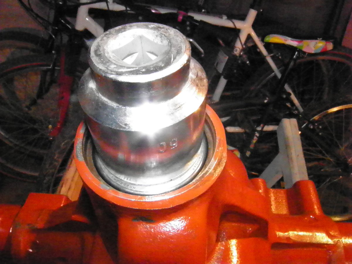

J'ai utilisé l'ancienne bague et une simple douille de 50 pour la mise en place

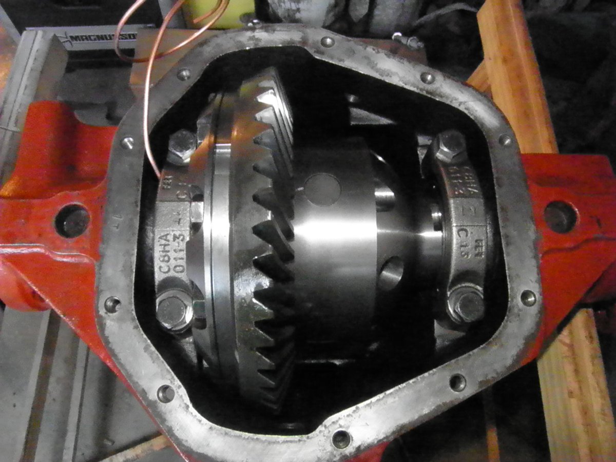

On finit enfin la mise en place du bloc, en insérant les deux joints d'étanchéité d'air, après avoir abondamment huilé et sans les faire se "retourner" dans leur logements.
Voilà le bloc en place de manière définitive, chapeaux de paliers serrés à 135 N.m

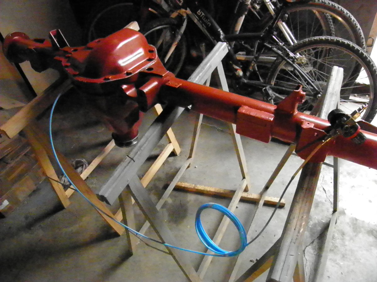

On fait passer le tuyau en cuivre là où il faut
On coupe ce qui est en trop
Et on peut mettre en place le raccord
Et voilà, il ne reste plus qu'à tester les fuites !
Bon d'accord, il faut encore finir la peinture, et remonter tout le reste, mais pour le bloc, c'est fini !

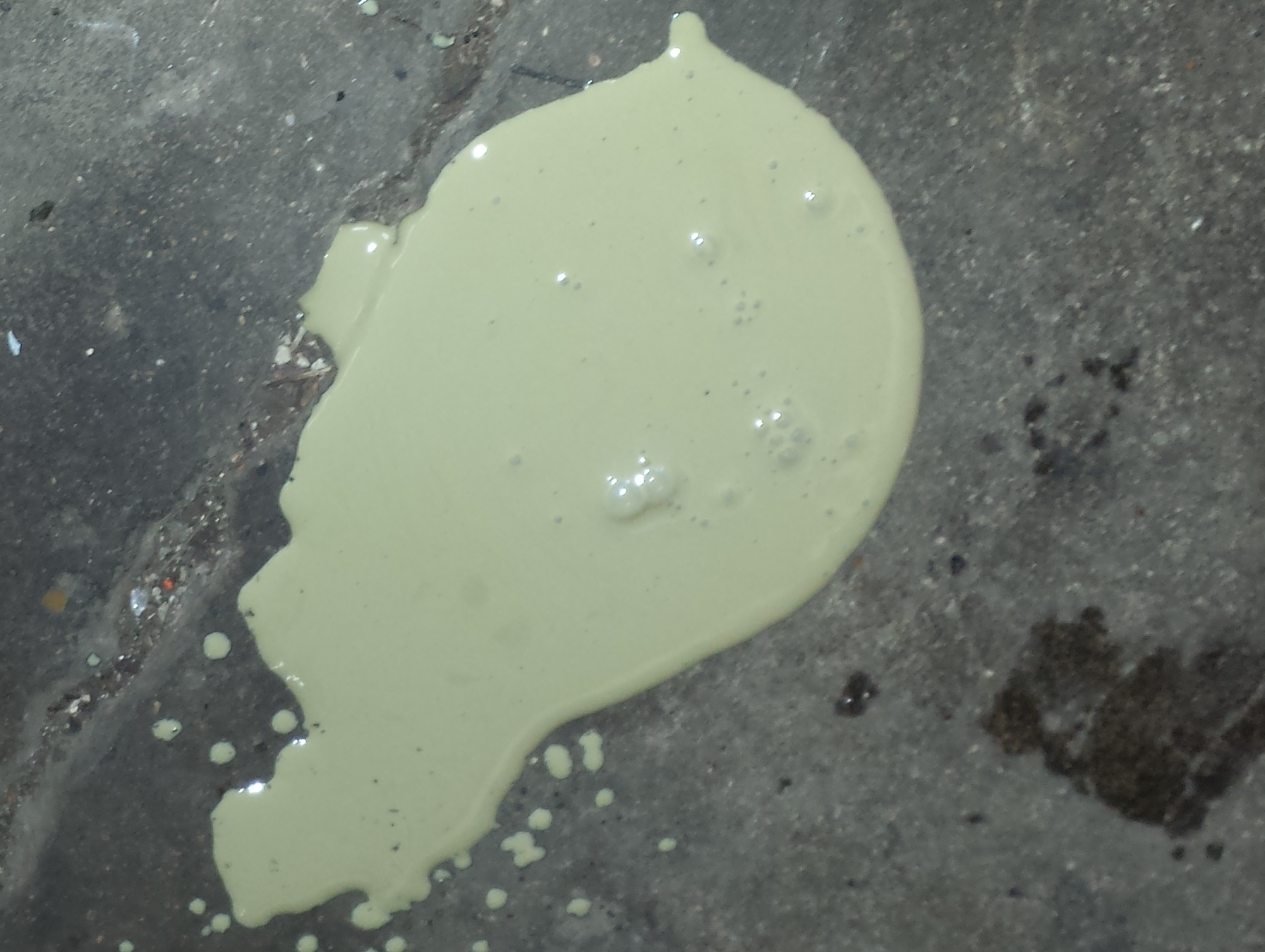

Il semblerait qu'il n'y avait pas que de l'huile dans le pont quand on voit la mayonnaise sur les photos.

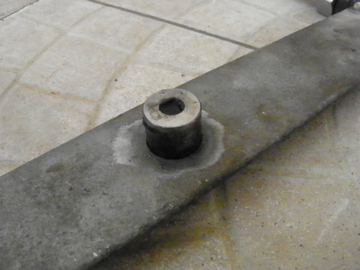

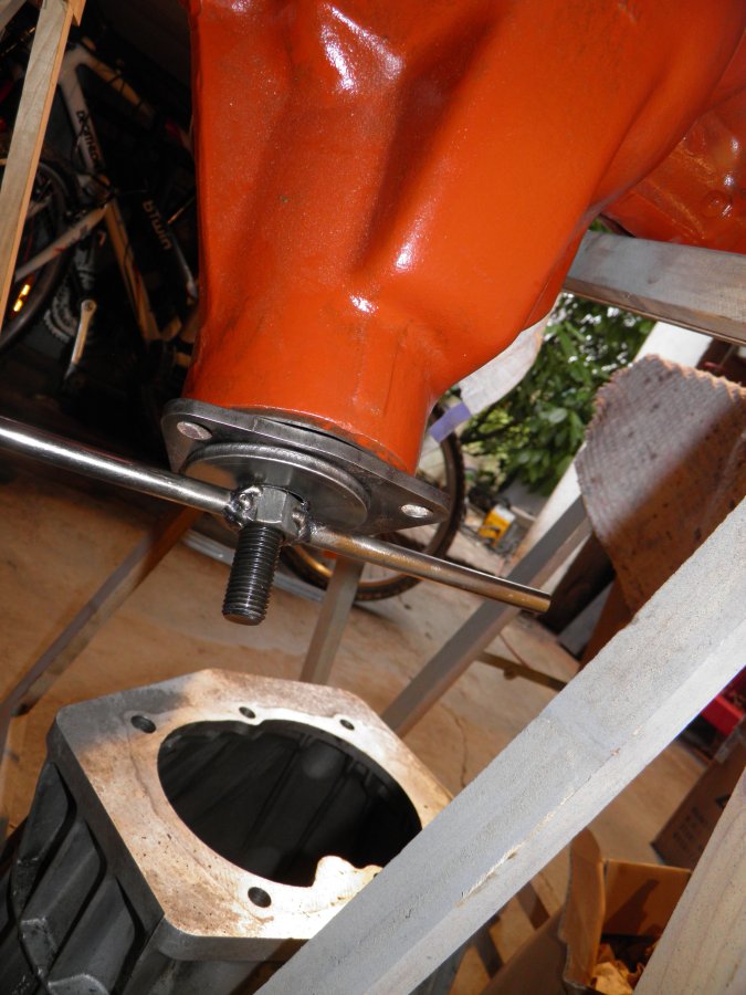

J'ai juste eu un problème pour desserrer la tulipe, il a fallu utiliser les grands moyens pour bloquer l'ensemble, afin de pouvoir desserrer son écrou, le pont n'étant pas sur le véhicule.

Quand l'huile est grise comme sur cette photo de ton pont fraichement ouvert, c'est qu'il a pris l'eau, il était temps que d'intervenir. Il faut contrôler l'état et monter les cabochons de main meneuse à la pâte à joint, si l'on doit traverser des gués, car l'eau arrive à passer par là, surtout si l'on stagne dedans. Après dés que possible, il faut démonter le bouchon de vidange pour vider l'eau et le remettre dès que l'huile arrive, si on attend trop l'huile émulsionne bien avec l'eau et du coup elle ne sépare plus correctement, et cela prend cette teinte grisâtre ou beige. Non non, ce n'est pas la peinture de mon land mais bien de l'huile et de l'eau.
A partir d'ici, un écarteur de pont est indispensable.../...Avec quatre écrous, c'est parti ! J'ai oublié de prendre une photo, mais si ça intéresse quelqu'un, je le ferai.
Oui, cela m’intéresse énormément, avec plusieurs photos même et quelques cotes principales. J'ai bien noté au passage la réutilisation d'un croisillon pour faire les tétons. :sm6:

pascal30 a écrit : Je n'ai pas pu prendre de photo de l'intérieur du corps de pont, mais il y avait de la corrosion en partie haute, et ce des deux côtés. Des particules s'en détachaient. En se mélangeant à l'huile, elles ont donné ça...
Je crois que presque tous on a ce problème, qui d'ailleurs bouche la mise à l'air libre.
D'après mon expérience, je me prononcerai plutôt sur un micro écaillage de surface qi se transforme en gros écaillage. La cause, en général, est une lubrification inadéquate. Ici on peut supposer que l'eau dans l'huile est une cause probable, qui avec l'action des additifs EP n'a pas aidé.
Cela ne ressemble pas trop, à première vue, à un écaillage ayant pris naissance sur des empreintes de particules solides.

J'ai acheté ce véhicule qui n'avait quasiment pas tourné depuis un an. Vu la rouille, je pense qu'il y avait effectivement de l'eau de condensation dans l'huile...
Par contre, je me permets de préciser que si tu fais référence à la photo où on voit les dépôts derrière la fusée, ce n'est pas de la mayonnaise mais des particules solides en "suspension" dans de l'huile !

The Pater a écrit : D'après mon expérience, je me prononcerai plutôt sur un micro écaillage de surface qi se transforme en gros écaillage. La cause, en général, est une lubrification inadéquate. Ici on peut supposer que l'eau dans l'huile est une cause probable, qui avec l'action des additifs EP n'a pas aidé.
Dans tous les cas, un changement s'imposait ! Mais mon ignorance du monde des roulements m'a fait croire que la cause était ces particules, qui en plus étaient ballotées d'un côté à l'autre du pont en fonction des mouvements de caisse, en passant par les roulements au milieu...
Je prépare ça !

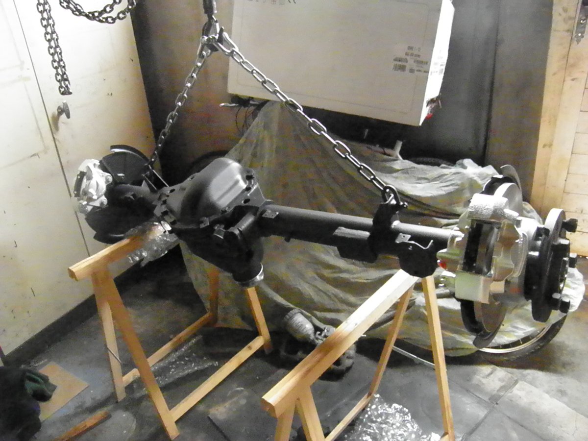

Juste pour le plaisir, car je viens de le finir ce WE, une petite photo du pont.
Il ne manque plus que les canalisations des freins. Les disques sont neufs (car les anciens étaient trop usés) et les étriers aussi (les vieux étant franchement irrécupérables, et comme c'est quand même un équipement de sécurité, on ne va pas faire des économies de bouts de chandelles là-dessus...).
J'ai aussi monté une nouvelle flasque d’entraînement car l'ancienne avait un véritable sillon au niveau du joint spi !
Après le CIP, il y a une couche d'apprêt et deux couches de peinture bi-composants PU matte.
Et pour LØLØ, voici mon écarteur :
En fait, ce ne sont pas des tiges de 16 mais de 20 :oops: . Leur longueur est de 43 cm, mais ça pourrait être un peu moins. La distance entre les axes des deux tiges est de 38 cm et elles "coulissent" dans des bouts de tubes de Ø 25mm, épaisseur 2mm. Ces bouts sont soudés sur des morceaux de plats de 5mm. Des cornières auraient été plus rigides, mais tout ça est fait avec de la récup.
Pour les tétons, j'ai donc percé mes plats en leur milieu, au Ø 20 mm, et j'ai disqué un vieux croisillon.
Ils sont donc traversants et soudés par l'arrière. Ils sont un poil trop petit au niveau du diamètre, mais ça fonctionne finalement plutôt bien. Heureusement d'ailleurs vu le nombre d'essais de réglages que j'ai du faire.
Messages : 6203
Re: Installation d'un ARB RD 161 dans un salisbury
Merci, pour moi et les autres faqueux. Il a le mérite d'être simple à réaliser. Dés que j'en ai fait un d’après tes données qui mon l'air bien claire, je ferai une suite en photo.

LØLØ a écrit : Merci, pour moi et les autres faqueux. Il a le mérite d'être simple à réaliser. Dés que j'en ai fait un d’après tes données qui mon l'air bien claire, je ferai une suite en photo.
Si tu as des questions plus précises, n'hésite pas. Mais c'est assez simple comme principe et, surtout, très "flexible" au niveau des dimensions.
J'étais parti des ce genre de photo trouvées sur le net :
Mais j'aimais pas trop l'idée de fixer l'écarteur dans les filetages des écrous du couvercle. Le coup du croisillon est le hasard, il en traînait un dans le garage...
Cool! Donc c'est facilement réalisable contrairement à ce que laisse penser la doc technique.
Merci du retour d'info.

J'ai acheté un pont Salisbury monté avec un ARB:
Le chapeau de roulement droit (coté joint tournant) a été usiné pour faire passer le tube en cuivre: c'est conventionnel comme montage ?
Je bute pour la future connexion de l'air. Il me manque une partie du montage:
Comment c'est monté deriere ? Est ce que je peux démonter le raccord sans rien compromettre du montage du tuyau en cuivre, pour passer sur du raccord standard ?
Messages : 6203
J'ai déjà vue plusieurs fois ce type de montage, regarde sur la photo de l'écarteur, qui a inspiré pascal30 c'est le même procédé.
Pour les raccords vois ce pdf directement sur le site de ARB. derrière, c'est un simple petit tube de cuivre, il n'y a rien il est marqué "N/A" pour Not Available ou non fourni.

Effectivement, lors du montage, il faut percer le chapeau de roulement, c'est indiqué sur le manuel. Ton montage est tout à fait normal de ce point de vue là.
Pour le raccord, c'est un tube cuivre avec olive coté intérieur, et un raccord pour tube plastique côté extérieur. C'est apparemment en dimension standard chez les fournisseurs de matériel pneumatique (on en trouve même chez otelo, j'ai fait mes test lors du montage avec des unions rapides de chez eux).
Avant de tout démonter, tu devrais voir avec eux, il ne te manque qu'une espèce d'olive (en plastique je crois me rappeler) et un écrou. Par contre, je ne connais pas le pas...

D'aprés le schéma mis en ligne par LOLO, il me manque les pièces 2,3 et 4. Si c'est standard (c'est la pièce 4 qui me fait soucis), j'irai voir un distributeur en fourniture industrielle. Ca serait parfait que je trouve ce qu'il faut.
Messages : 6203
Si tu as un tuyau suffisamment rigide, tu n'en as pas besoin. C'est pour le montage avec la durite bleu, fourni avec le système d'air ARB. Tu peux trouver d'autre système de raccordement aussi fiable se montant sur le bout de raccord existant.
