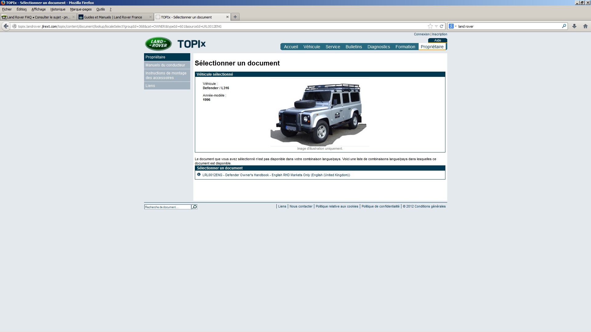

Merci pour ta réponse The pater. Mon def 90 300 tdi a été acheté d'occasion en Allemagne. Donc pas de manuel conducteur

Tu peux télécharger le manuel du conducteur à partir du site officiel Land Rover.FTN a écrit :Merci pour ta réponse The pater. Mon def 90 300 tdi a été acheté d'occasion en Allemagne. Donc pas de manuel conducteur

Merci The Pater pour ta réponse. Mais j'ai trouvé beaucoup de manuel sur le site "Manuel d'entretien..." mais je n'ai pas trouvé de Manuel du conducteur.

Pour le manuel du conducteur, je viens de vérifier, tu peux remonter jusqu'en 1995.FTN a écrit :Merci The Pater pour ta réponse. Mais j'ai trouvé beaucoup de manuel sur le site "Manuel d'entretien..." mais je n'ai pas trouvé de Manuel du conducteur.
Peut-être qu'il en existe pas associé à mon n° de VIN.
Sur le site (Land Rover TOPIx), après avoir choisi ton véhicule, es tu bien allé dans "Propiétaire" (dans la barre en haut à droite) ?
FTN, tu as posté dans un sujet qui indique d'ailleurs comment télécharger le manuel du conducteur.......
http://www.landroverfaq.com/viewtopic.php?f=15&t=4752

Je suis vraiment une buse mais voici le menu que je voie dans propriétaire:

En essayant directement avec le type de véhicule (pas le VIN) j'ai bien un manuel conducteur !!!
Je n'étais pas fou

Il y est ce manuel :
Re: pneus tout terrain
Oui je l'ai bien trouvé mais pas avec mon n° de VIN.
Merci pour ton aide
