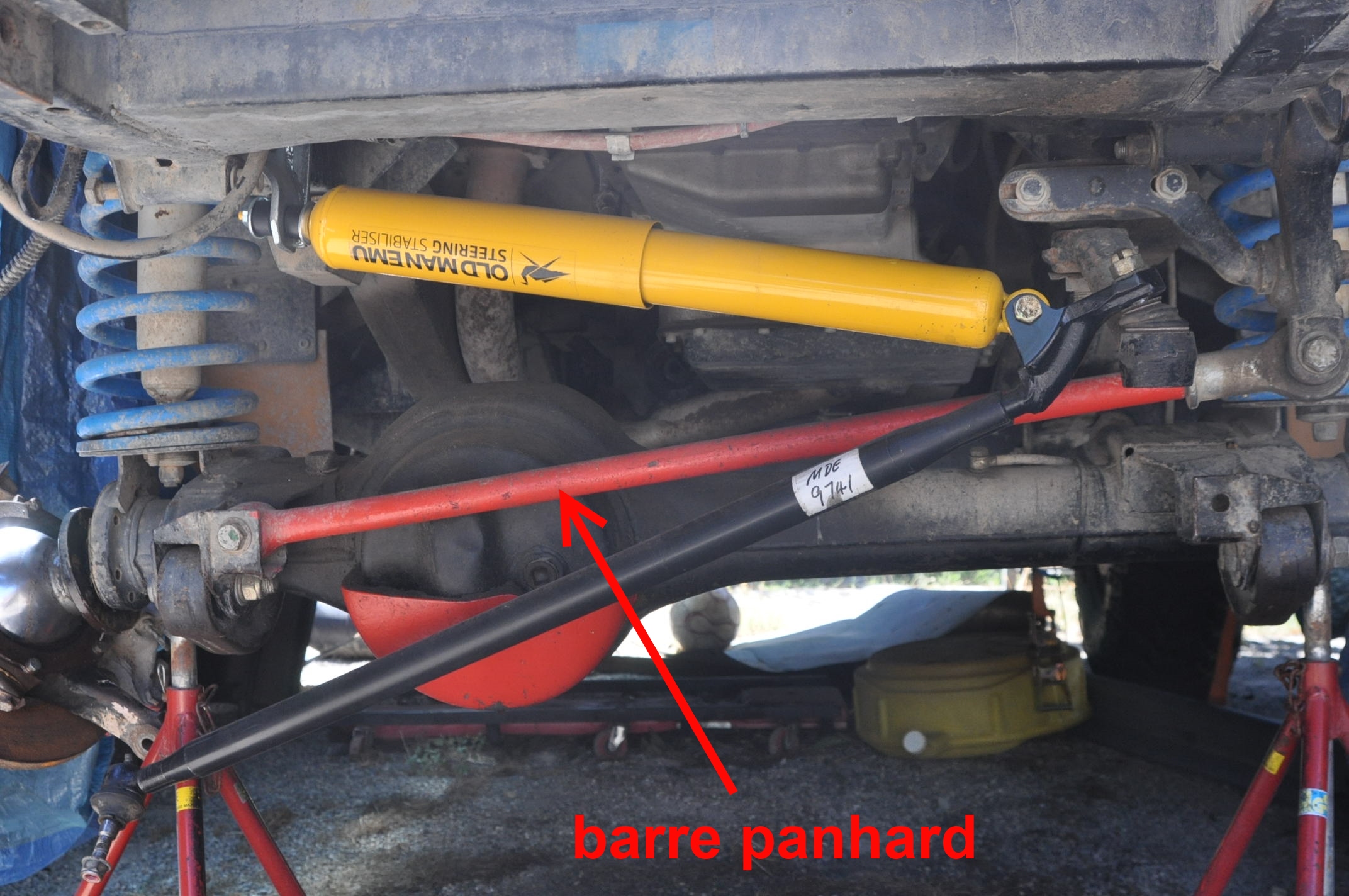

Ce phénomène m'est arrivé sur le Disco. A l’époque ou j'avais fait de recherches, il semblait bien plus fréquent sur les Disco et Range que sur le Def.
J'ai trouvé une info intéressante sur la toile qui mentionne que c'est quelquefois la barre Panhard qui est responsable de cela. Bien sur, tous les autres organes qui sont cités ici ont une part à jouer la dedans, mais il semblerai que sur les Disco et Range, les fixations de la barre Panhard prennent du jeu, voir même que les trous qui la tiennent au châssis s'ovalisent. Il faut alors souder une rondelle pour lui redonner sa tenue de sortie d'usine.

Salut,Gabrielle a écrit :Bonjour,
Cela fait partie des caoutchoucs, ou des silentblocs, le système est rigoureusement identique sur les def, les disco jusqu'au 300 et les ranges classics. Sur ces trois modèles les effets et les causes sont identiques. Mais cela génère un flottement ou une dérive plutôt qu'un guidonnage.
Je défis un œil non averti de nous dire entre les trois modèles de land cités, sur quel modèle est montée cette belle barre Panhard rouge renforcée. A+

A la vue du ballon de foot à l'arrière, qui sert de cric
RR classic 300 TDI
RR classic 300 TDI
Re: Guidonnage and Co : Origine, solutions, rechute, etc.
C'est vrai qu'il a l'air severement corrigé, mais l'amortisseur de direction est devant le pont. Je pense plus à un Def. Aprés, on connait l'individu qui nous met au defi
Je corrige. en agrandissant la photo, il est clair que le support de droite, donc à gauche sur la photo est une piece rapportée.
c'est pas le carter moteur d'un 300 mais d'un VM (alu) avec sa sortie d'échappement côté passager .
quand au véhicule certainement un range avec un montage/adaptation de l"amorto/barre de direction façon def
Merci nanard, on peut remarquer aussi les petits anneaux d'ancrage soudés au châssis, non présent sur les Def. Par contre, je ne connaissais pas le lien entre les "footix" et les ranges merci du renseignement.
