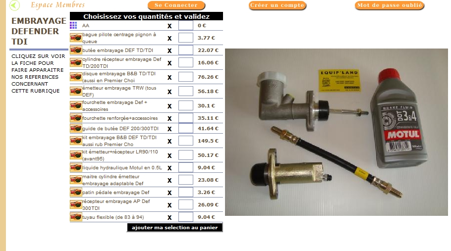

De quoi était composé ce kit ?
ça?

Effectivement, lors du montage, j'avais augmenté la course de la pédale de 1 cm. Je ne sais pas si c'est vraiment nécessaire, à mon avis non, la course étant suffisamment longue. De mémoire, mais je peux me tromper, à l'époque j'avais mesuré le diamètre du cylindre récepteur du kit qui faisait 1 pouce contre 3/4 de pouce avec l'origine.
Le kit en question est bien celui de la photo.
