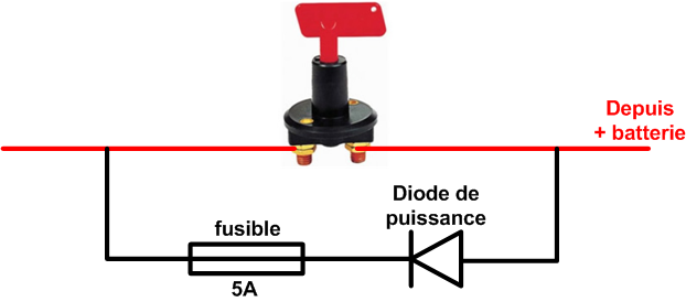

Peux tu nous mettre un petit croquis de ton montage ?
Re: sur quel fil mettre un coupe circuit
Le voici :
La diode de puissance doit avoir un ampérage mini de 5A (intensité du fusible)
Ludo
Ludo
Ton fusible ne sert à rien...car il est en dérivationludo59 a écrit :Le voici :
Ludo
De plus dans ton montage, pour que l'intensité dans la branche du fusible dépasse les 5A il faut que l'intensité totale soit nettement supérieure.....tu peux donc cramer ton coupe circuit ou le câble.
En fait: 1)le calibre du fusible doit correspondre à la valeur maximum du courant toléré par le câble conducteur (à charge pour toi de ne pas raccorder trop de consommateurs sur la ligne que tu veux protéger.
2)le fusible doit se situer en amont de tous les consommateurs raccordés.
3)le porte fusible doit être raccordé "en série" dans la ligne à protéger.

Sisi au contraire, il sert à protéger ma diode et le fil !nanard833 a écrit : Ton fusible ne sert à rien...
Je vais faire le récap de l'histoire :
Le coupe circuit sur le schéma est placé en coupure sur le gros conducteur de batterie (celui en 25 ou 50 mm²) et remplit sont usage de coupe circuit général (que je souhaitais après l'installation du treuil).
Une fois celui ci installé et finalement utilisé au quotidien, j'en avais marre d'avoir une horloge à l'heure de je ne sais pas quel fuseau horaire et un autoradio avec toutes ses présélections sur le 88,5 de la FM
Il me fallait donc une solution pour avoir un peu de jus sans plus.
Donc ajout d'un fil en 2mm² en parallèle protégé par un fusible de 5A pour éviter toute fonte de celui ci.
Seulement, le fusible claquait régulièrement. J'en ai déduis que c'était probablement le courant de charge de la batterie.
D'ou l'ajout d'une diode de puissance supérieure à 5A : CQFD
Depuis, le fusible ne claque plus (sauf quand j'essaye de démarrer le moteur alors que je n'ai pas actionné le coupe circuit

bon ben ok pour l'alim de l'autoradio, je me disais aussiludo59 a écrit :Sisi au contraire, il sert à protéger ma diode et le fil !
mais comment tu protèges l'alim du treuil ? Je suppose qu'un dispositif quelconque est prévu non?
Dans l'affirmative, à quoi sert ton coupe circuit ?

Je ne comprend pas bien ton montage, car tel qu'il est, coupe circuit ouvert, si tu fais des appels de phare, il y a de très forte probabilités pour que ton fusible saute, car 2x60W cela donne 10A.
Je pense qu'il faut individualiser l'alimentation de l'autoradio (A) et du plafonnier (P), sinon dans l'état, le coup circuit ne sert à rien, le land reste alimenté via la diode et le fusible de 5A. Vois dans ce thème: pour le fusible réarmable, car sinon, a mon humble avis, ton installation va te couter chère en fusible.

Moi je comprends son montage, sauf la diode qui ne devrait servir à rien: en fonctionnement, coupe circuit fermé, ou connecté, le jus passe par le coupe circuit, aucune raison qu'il aille passer par le fusible!
Je vois que 2 explications:
Soit le coupe circuit a par moment des micro coupure (peut être au niveau de ses bornes, et le rajout de la diode à régler au passage le défaut),
Soit tu avais allumé un consommateur électrique supérieur à 5a avant de coupler le coupe batterie...

J'ai finalement ajouté un 2e coupe circuit pour l'alim du treuilnanard833 a écrit :

Je suis tout à fait d'accord avec toi sur la théorie, mais la pratique a montré un fonctionnement différentFeub a écrit :Salut,
Possible, mais honnêtement, je n'y crois pas tropFeub a écrit : Je vois que 2 explications:
Nan, ce n'étais pas le casFeub a écrit : Soit tu avais allumé un consommateur électrique supérieur à 5a avant de coupler le coupe batterie...
Pas mal effectivement, mais en complément de ma diode alors !Feub a écrit : P.S.: très bonne idée le fusible réarmable!![]()
parce que régler les présélections de l'autoradio c'est chiant .....
