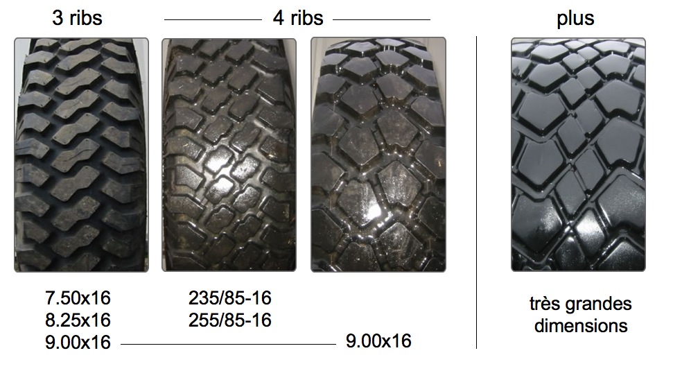

Def e-Duck a écrit : Note que dans d'autres dimensions, ex : 9.00R16 (255/100R16), on trouve la même dimension en trois ou quatre rangées :
je pense que ces photos (ou dessins) ne sont là que pour représenter le produit en général, en tout cas ça ne ressemble pas à des 900x16 ou 255/100R16. Si tu regardes les photos sur les sites de vente en ligne de pneus, tu verras que c'est toujours la même photo, quelle que soit la dimension du pneu.
Re: Quelle pression minimale en terrain gras ?
kebir31 a écrit : ça ne ressemble pas à des 900x16 ou 255/100R16.
Que veux-tu dire cela ne ressemble pas ? C'était juste pour illustrer le nombre de ribs, 3 ou 4 rangées.
Une photo est certes bien plus concrète que l'illustration de catalogue mais je n'en avais vu que de profil.
Si tu me dis que ça ne ressemble toujours pas, j'attends tes photos 8)
C'est pas ce que je voulais dire. Le dessin représente bien le bon profil, mais sans avoir forcément le bon nombre de pavés, et sans avoir le bon rapport largeur/hauteur.
Donc tout ce que je dis, c'est qu'il ne faut pas se baser sur des dessins de catalogue pour déterminer le nombre de pavés, ou de rainures, ou bien tout simplement l'aspect général d'un pneu. Le dessin que tu as montré, je l'ai vu utilisé pour illustrer des 7.50R16, des 255/100R16 ou bien des 365/80R20.
kebir31 a écrit :C'est pas ce que je voulais dire. Le dessin représente bien le bon profil, mais sans avoir forcément le bon nombre de pavés, et sans avoir le bon rapport largeur/hauteur.
Oui, je comprends. On ne parlait pas de la même chose.
Concernant le dessin de la sculpture (indépendamment des proportions), j'ai fait un rapide récapitulatif. Es-tu d'accord qu'en 900x16 on peut trouver le XZL O/R, soit en 3 rangées de pavés, soit en 4 rangées de pavés ?
