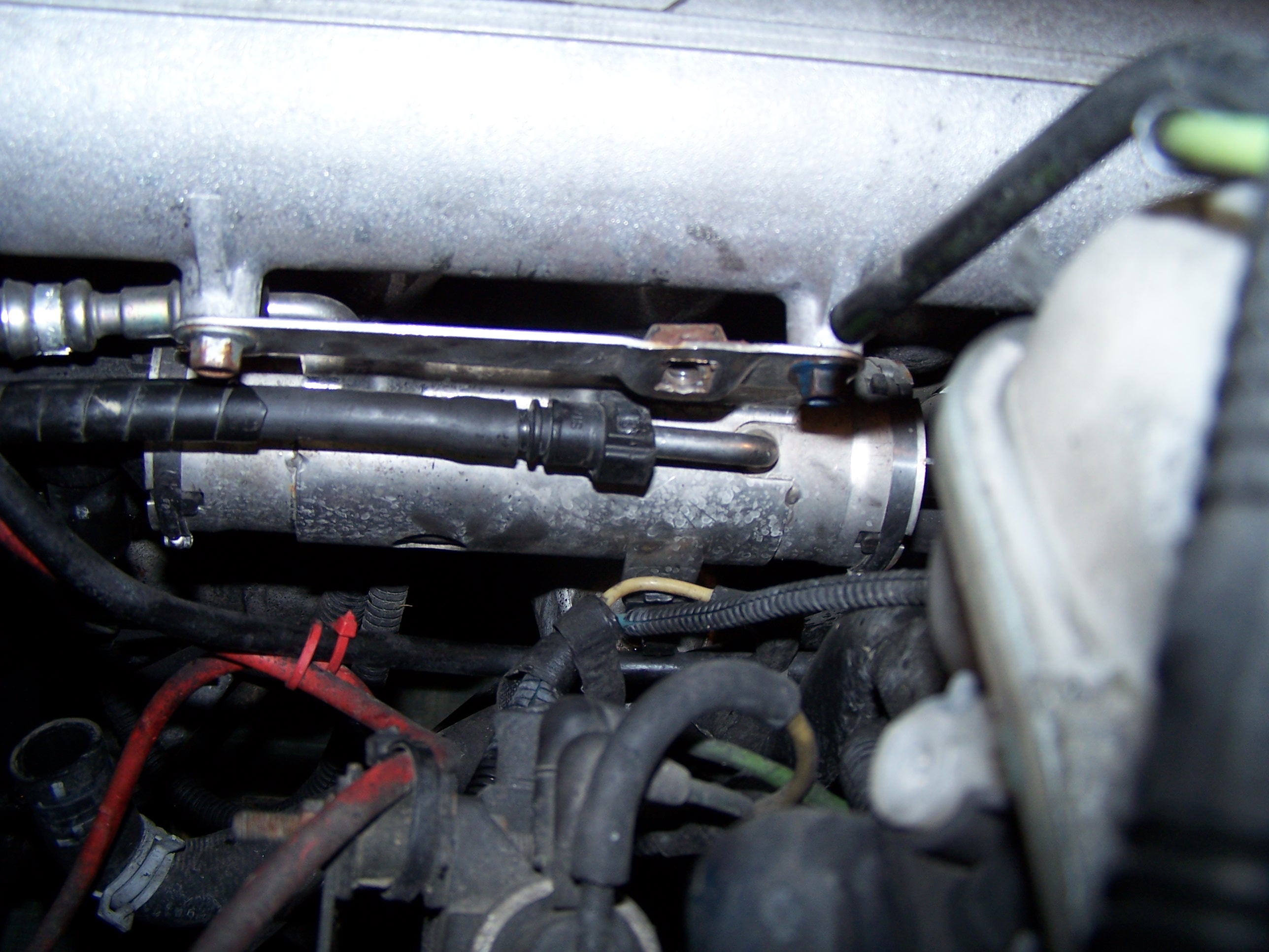

j'ai commencé de démonter hier, mais je bute sur une connerie: comment on débranche le tuyau de carburant du refroidisseur? j'ai cherché pas mal de temps, mais je n'ai pas trouvé comment faire, je ne connais pas ce genre de connexion
tuyau carburant sur refroidisseur td5
ça m'aiderai beaucoup que vous connaissiez l'astuce (qui doit être une manipulation toute bête) car j'ai le même genre de tuyau sur la culasse.
merci de votre aide.
une fois terminé et triés les photos, j'essaierai d'en faire un tuto

Il me semble que c'est un raccord rapide, si tu regardes bien, dans le corps du raccord il doit y avoir deux "boutons" diamétralement opposés et non protubérants qui s'enfoncent quand on appuie dessus: ca dégage le blocage et tu peux tirer sur le tout pour désaccoupler.
A plus
Tönö
africastef
Messages : 684
Re: changement joint de culasse sur TD5
tu tiens le tuyo en place, tu prends l'embout en plastique qui est au bout et tu le tires comme pour débrancher le tuyo (mais faut pas que le tuyo bouge)
il va se decaller et déverrouiller le tout.
ensuite, tu tires sur le tuyo

yes!
merci pour vos réponses! c'est tout bête comme manip', mais je voyais pas comment faire.
je teste ça ce soir!
