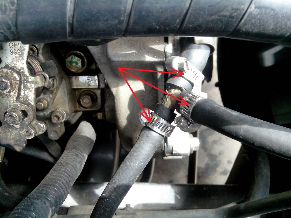

Re: surchauffe 300tdi.
Durit purge automatique ???
Moudi a écrit un jour :
Sur ce schéma qui représente le vase d'expansion d'un moteur 300TDI et les différentes durites qui s'y raccordent, on distingue notamment celles que j'ai coloré en vert : la durite n°7 qui va du radiateur au té n°9, et qui ce prolonge par la durite n°5 qui vient se raccorder au vase d'expansion.
Ces durites constituent le système de purge automatique de l'air du circuit de refroidissement. Il faut particulièrement les surveiller car vu le faible débit qui les parcourt, le liquide s'il n'est pas d'une pureté et d'une qualité acceptables finit par sedimenter (calcaire, rouille, etc...) et boucher le passage. Par conséquence, le circuit de refroidissement ne dégaze plus, la culasse se remplit d'air, n'est plus refroidie et paf !

Ben comme beaucoup de monde, il n'y a plus ce petit purgeur auto. Retiré par le proprio précédent.

Ne pas oublier:
Et aussi, pourquoi supprimer le calorstat!!! Surtout sur un Tdi qui à du mal à chauffer, c'est du n'importe quoi!! Un Tdi en état ne chauffe pas, mais alors pas du tout, impossible de passer au delà de la moitié du cadran, même avec grosse remorque, forte chaleur et forte pentes! Si il chauffe, y'a une raison, il faut la chercher plutôt que de supprimer le calorstat, surement aussi 'parce que beaucoup de monde fait comme ça' !
Ne pas oublier:
Il ne faut pas supprimer le purgeur en Y, il faut le REMPLACER régulièrement pour être tranquille!Ce n'est pas parce que l'erreur se propage qu'elle devient vérité (Mahatma Gandhi)

Il faut remettre le bout de plastique en Y qui sert de système de purge.

Salut pater. Je le trouve ou et sous quelle ref le y purgeur??

En concession....kifran a écrit : Je le trouve ou et sous quelle ref le y purgeur??
ESR2348
Mais il faudra peut être penser aux durites.

bien sur, il ne faut pas supprimer le dispositif de purge automatique
(tu as presque énervé Feub)
mais .........il est tout à fait possible de remplacer le bout de plastique par un té pour raccord à gaz métallique beaucoup plus robuste.
J'ai ça sur mon 300 et il ne chauffe pas un poil (montagne, autoroute, sankey avec 1T de bois).
Donc je dirai que selon ce que tu entends par "supprimer", il doit y avoir un autre problème à la présence sporadique d'air dans ton bocal, d'autant plus que sans le calorstat, l'aiguille ne devrait même pas décoller

Le miens est d'origine et n'est ni cassé, ni bouché.......nanard833 a écrit : mais .........il est tout à fait possible de remplacer le bout de plastique par un té pour raccord à gaz métallique beaucoup plus robuste.
Sa forme doit avoir une raison. Un T en même matière coute moins cher et se trouve en standard pour d'autres applications. Alors pourquoi faire une pièce spéciale ?
AMHA :
1) L'air et le LdR va du boitier du thermostat au vase d’expansion.
2) Le LdR et air s'il y a, va du radiateur au vase d'expansion
La forme doit peut être favoriser la circulation dans le sens prédéterminé.
oui certainement qu'il fonctionne de manière optimale avec cette forme.The Pater a écrit :La forme doit peut être favoriser la circulation dans le sens prédéterminé.
En tout état de cause, aujourd'hui j'ai remplacé le ldr et j'ai observé la phase de purge:
ça marche très bien, pendant environ 2/3 minutes on voit les petites bubules remonter dans le vase puis c'est limpide.
