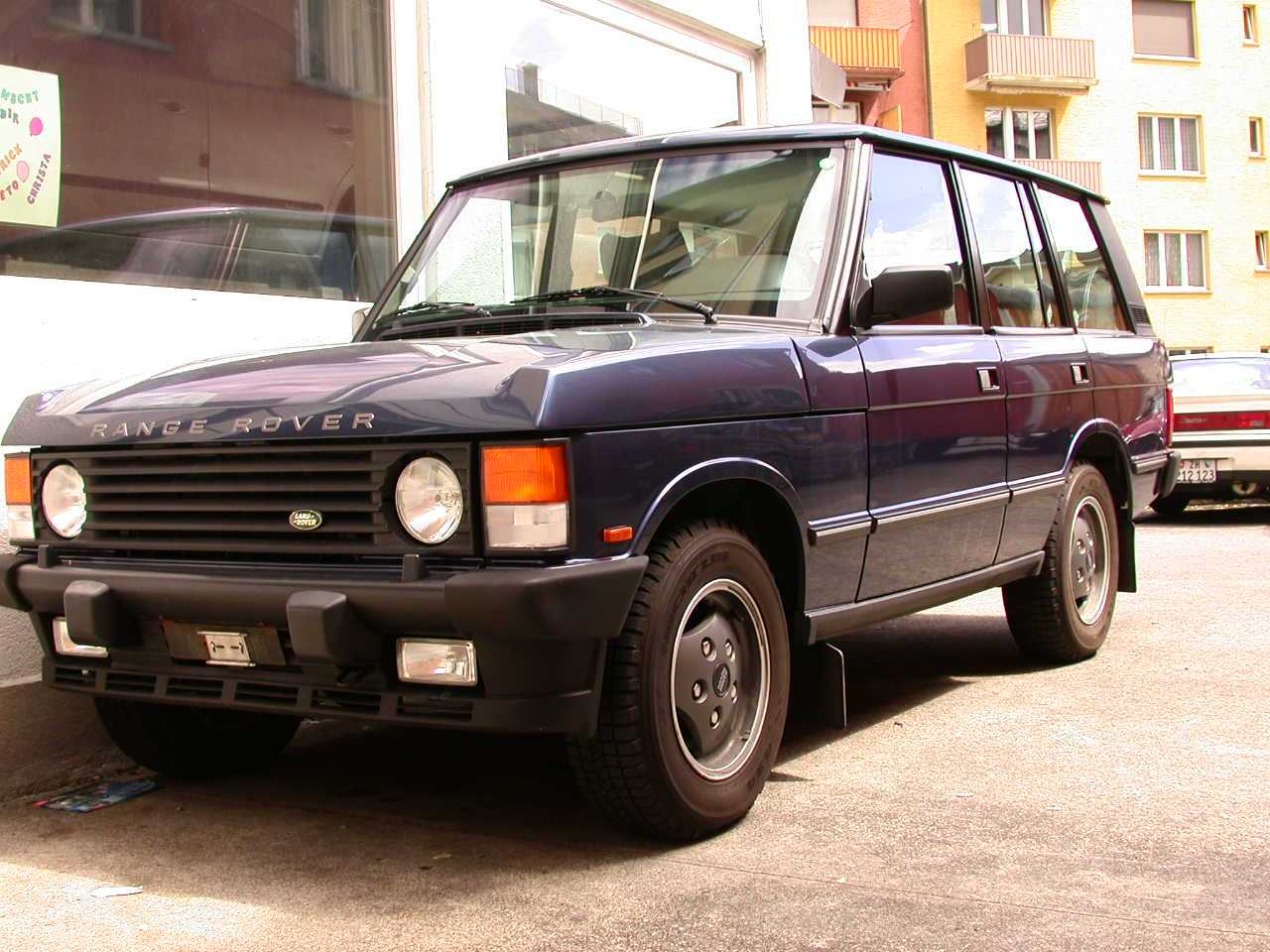

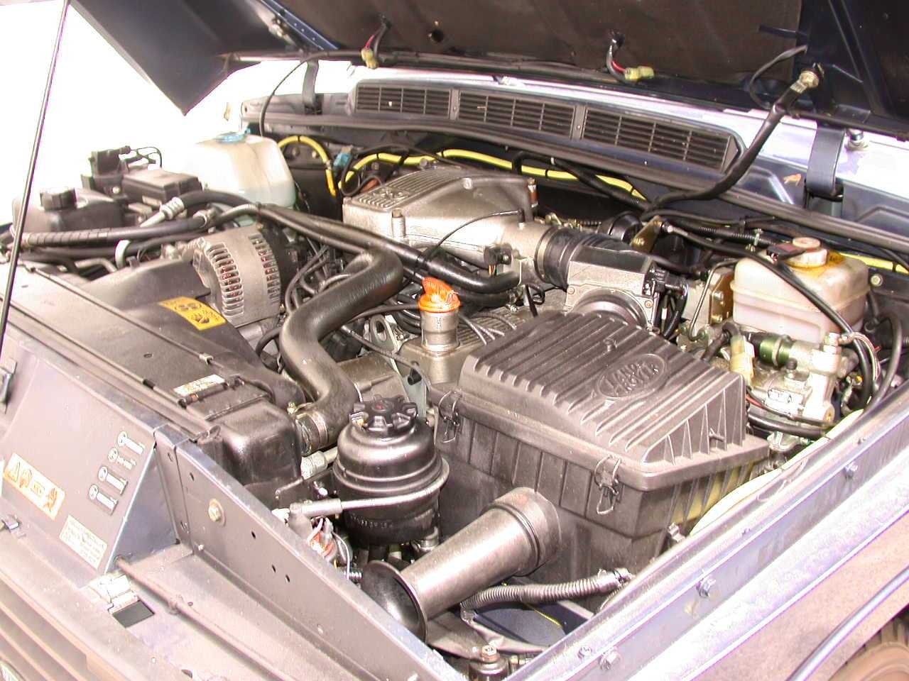

J'y repenses seulement maintenant...
Un beau moteur: Dans un beau range classic
Re: filtre à air 300 tdi vs 3.9L injection
le filtre que j'ai récupéré était aussi sur un 3.9L, mais il est rond, celui de la photo ressemble au 300 tdi.....
Pour le range, j'ai aussi cet article en stock avec un 4.2L......mais en 6 cyl et ..............diesel!!!!
Aie!!! pas sur la tete!!!!
