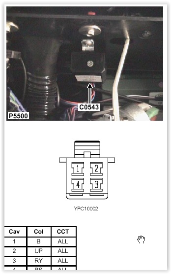

A mon avis il faudrait regarder ce qu'ils appellent "ECU de feu de brouillard" il serait situé derrière le groupe d’instrument.

Et puis le truc qu'ils appellent ECU (D155) c'est un truc qui ressemble à un relais avec 4 fils.....

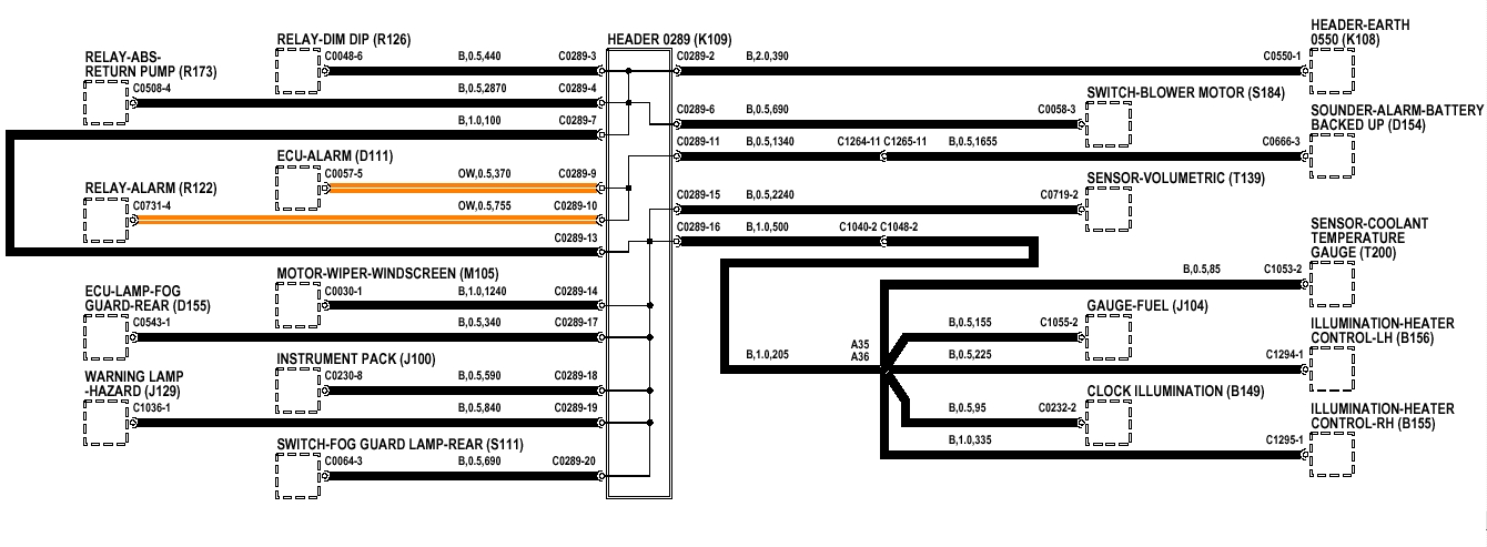

De toute manière avec un multimètre ce doit être vite vu, il n'y a pas grand chose pour les feux AB AR du Def

Je t'ai mis le schéma au cas ou :wink:

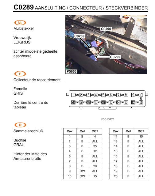

A mon avis ce n'est pas le bouton car apparemment il a fait réagir le relais. Je m'explique, si c'est une commande par bouton poussoir, cela veut dire que le relais est muni d'un auto maintient comme pour relais d'escalier de maison avec au moins 3 points d'allumage ou plus. On appuie une fois ça allume et une autre cela éteint. Donc si le relais à détecté une fois une pression bonne parmi plusieurs, il aurait maintenu l'antibrouillard allumé et ce n'est pas le cas. Mais ce n'est pas forcément le relais non plus. Sur le schéma on peut voir un K109 qui collecte les masses. Malheureusement un bout du schéma de la plus haute importance a été tronqué. :mrgreen: Où va le point de masse qui sort de K109 (C0289-2) ? Car si lui n'est pas bon il est clair que le système ne peut pas bien fonctionner au niveau du relais, du bouton poussoir ou du voyant. Cela peut être aussi au niveau de K109 lui même qui a à moitié fondu, fais une recherche sur la faq on en a déjà parlé.

Voilà le reste :sm11:

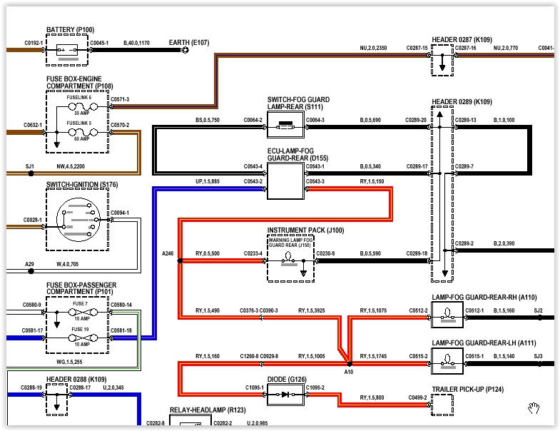

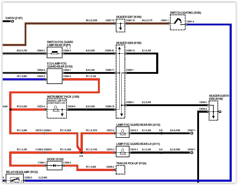

Re: Probleme Anti brouillard sur td5
Un petit complément avant d'accuser la terre entière. Il me semble qu'il y a un petit test simple a faire pour afiner l'origine du problème qui peut s'avérer vaste malgré une apparente simplicité.
Il faudrait relier la borne 2 et 3 sur le support de relais du feu de recul, et voir si cela fonctionne ou non en permanence lorsqu'on allume les code/phare du land.
Puis de là, on peut commencer à accuser la terre entière, le K109 déjà cité et son schéma pour te mettre la puce à oreille sur une source potentielle d'autre défaut, qui permettrait de cibler une recherche sur lui.
Sa situation physique, je ne te souhaite pas que ce soit lui, car il est un peu difficile d’accès.

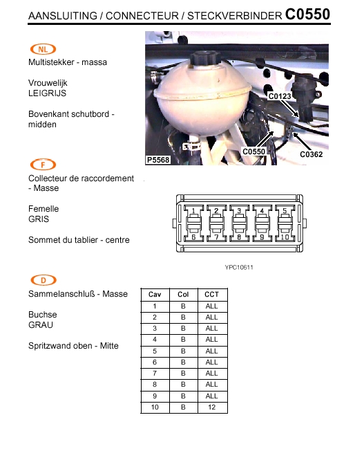

Le point de masse sur le tablier dans le compartiment moteur derrière le vase d’expansion, est a contrôler.

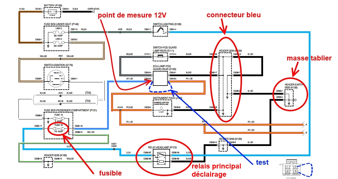

Oui c'est un relais singulier, ou il faut ramener une masse pour commander l'allumage, alors qu'il y a la masse de câblé sur le boitier. C'est une nouvelle génération de relais.
Peux tu réaliser le test en reliant la borne 2 et 3 sur le support du relais voir si cela allume l’antibrouillard ?
Si c'est le cas, fait un autre test avec une lampe témoin ou un testeur pour mesurer du 12 V continu entre les bornes 4 et 2 du support du relais. Si le bouton est OK, il doit y avoir 12V quand tu appuis dessus ou la lampe doit s'allumer. Si OK, il y a des probabilités pour que se soit le relais qui déconne. C'est un relais a commande impulsionnelle, et il semblerait que le système de maintient est HS, qu'il soit mécanique ou électronique.

As tu fais les tests de liaison entre 2 et 3 du support avec un bout de fil, pour voir si l'antibrouillard s'allume, de façon à mettre hors de cause un éventuel problème de liaison entre le relais et le feu voir le feu lui même ou l'ampoule ce que je ne crois pas. Quant au bouton lui, tu le mets hors de cause en effectuant le deuxième test entre les bornes 4 et 2 du support, en vérifiant que tu allumes bien une petite ampoule, ainsi tu es sur du bouton ET de la liaison de masse.
